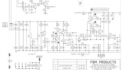

Riuppo anche questo thread, perché ho un fastidioso problema.
L'ampli suona bene.
Mi accorgo che però, quando lo spengono, ho un fastidioso spike /inrush di corrente.
Le valvole per un istante emanano un lampo blu intenso.
Misurando il bias, confermo questo inrush durante lo spegnimento, con la. Tensione che sale di colpo quando premo l'interruttore off (spegnimento totale)

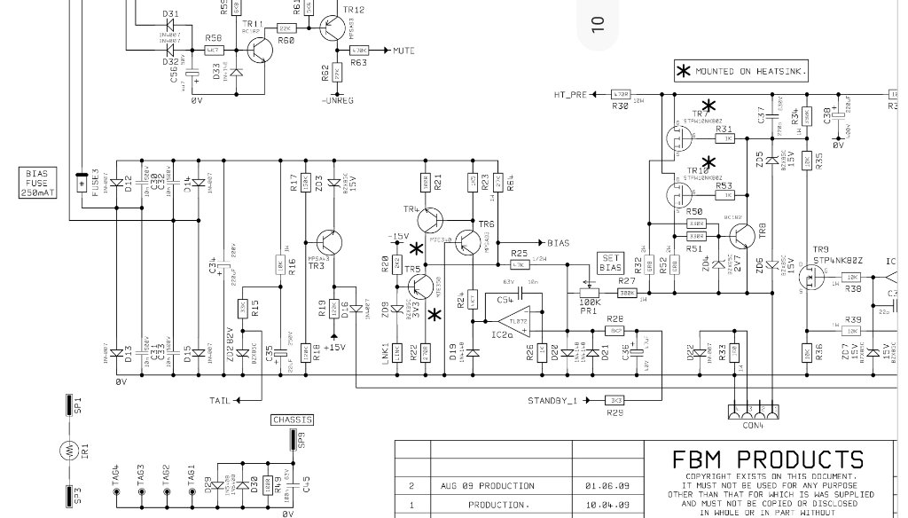

Ho analizzato l'ampli..
Ha un ntc, dopo lo switch di alimentazione(su cui è installato un condensatore anti arco tra neutro e fase).
Il problema è quando spengo..
Probabilmente c'è un carico importante sul primario o sul secondario, che viene spinto in qualche avvolgimento (presumo quello del bias) dando questa botta.
Il circuito delle bias, da schema, è un manicomio, per un amatore come me.
Avevo pensato a rafforzare qualcosa, tipo inserzione tra r25&r64, per stabilizzare in qualche modo
Ma vedo che più avanti c'è c7&c5 a stabilizzare questa roba..
Suggerimenti?

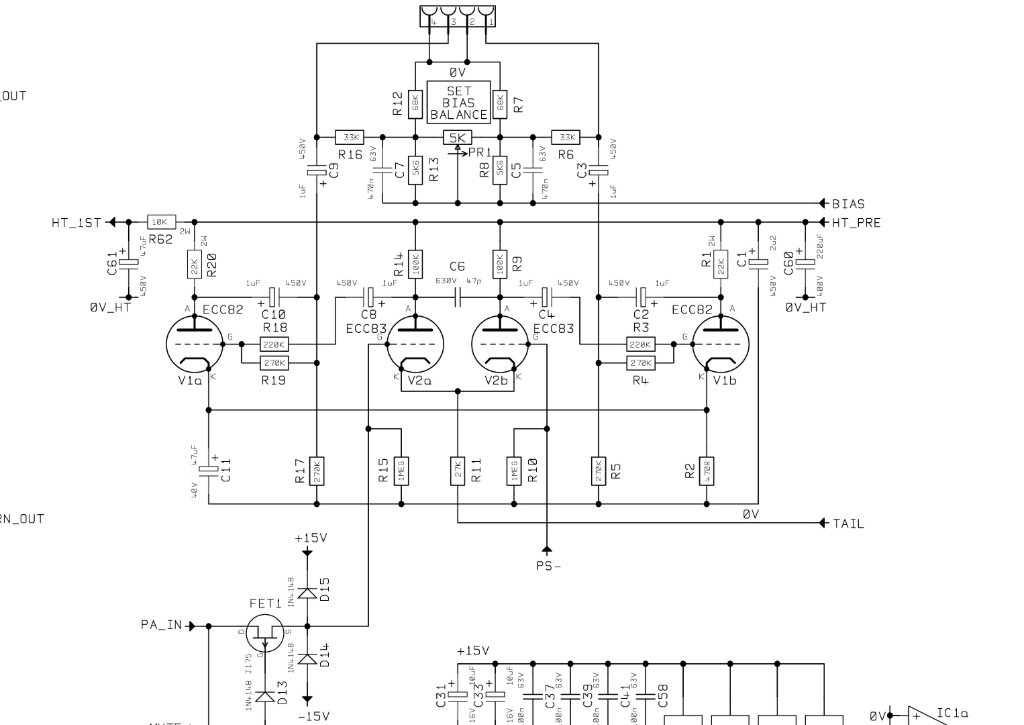

Scusa, non ho osservato bene lo schema, sono sul cellulare, Merlin ha un circuito particolare per il bias, pensato per evitare problemi allo spegnimento, inoltre, ci sono dei bleed resistors sul PS ?

Su c10&c11 si, ci sono res da 680k
Su c38, l'altro condensatore da 220uf 400v subito dopo la resistenza drop 100ohm 7w,no
Edit
Errata corrige
No
I 2*680k non convergon a massa, ma sull ht ct, che poi prosegue verso la resistenza di drop.
I c10/c11 provengono dai due rami rettificati +&-
Pasana
Messaggi: 182
Iscritto il: 01/05/2024, 5:20
Re: Abbassare tensione b+ blackstar series 1 200
Messaggio da Pasana » 31/03/2025, 8:22
Ho provato in parallelo a c38 una resistenz 180k.
La tensione bias mi si azzera.
Il suono esce.. Sembra uguale.. Ma sull multimetro collegato ai bias point, il valore si azzera.
Il circuito è abbastanza complesso (per me) probabilmente qualche valore sballa tra tr7 tr8 tr10.. Così mi viene da dire a naso

Eh niente..
Dopo qualche esperimento..
Sono arrivato al dunque :
Lo standby... Non è uno standby!
Per avere uno standby, devo collegare uno switch su sp16...
Ed interrompere li, l'alimentazione.
Anche con lo standby stock su off.. C'è ht
Sui condensatori.
Tempo fa parlando con quel famoso tecnico blackstar.. Mi raccontava di come, la buonanima ingegnere je ha fondato blackstar,odiasse gli switch di standby ma il marketing lo avesse obbligato a inserirne uno.
Voi Cosa consigliate?
Messaggi: 9960
Messaggio da Kagliostro » 31/03/2025, 21:19
Niente standby, casomai implementi un mute

Messaggi: 2086
Messaggio da Vicus » 01/04/2025, 0:16
Nei blackstar lo stand by abbassa drasticamente il bias invece di togliere la B+. Stessa cosa se togli il jack in ingresso. Direi che basta mettere in stand by prima di aprire l'interruttore di alimentazione perché potrebbe essere che la tensione di bias salga prima che la B+ scenda.
