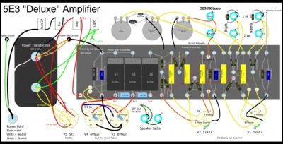

Ragazzi io voglio qualcosa che non snaturi il suono bellissimo dell’ampli. Perché onestamente suona davvero bene

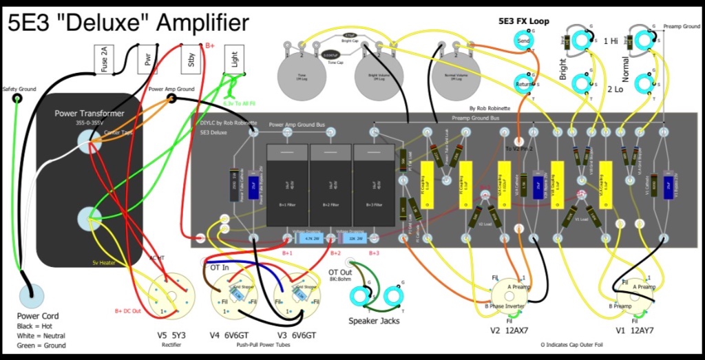

Ragazzi ho trovato sul sito che avevo linkato nel primo post nella sezione mods quella di eseguire un fx loop passivo. Che dite provo?
Giusto per vedere se funzioni bene o meno

Leggere un layout non è mai facile come leggere uno schema
Dove hai trovato il layout non c' è uno schema ?

Il layout L’ho trovato su questo forum dove un utente l’ha consigliato ad un’altro che era in procinto di fare la mia stessa mod sperimentando con il send return.
L’utente da quel che ho capito con il traduttore l’ha realizzato dicendo che funziona piuttosto bene
L’argomento si trova qui:
https://www.tdpri.com/threads/5e3-effec ... um=organic
Non c’è schema elettrico Franco… direttamente layout.

non ho detto che non vada bene il loop, dico che è un ampli così basico che è praticamente già un finale, e quindi non vedo un vantaggio sonoro nel mettere il loop dopo mezza 12AY7. Però se vuoi provare quel loop passivo, perché non farlo.
Non ho guardato lo schema, ma è sicuramente un partitore dopo il primo stadio per abbassare il segnale senza abbassare troppo il carico sul primo stadio, e poi lasci alla seconda valvola il ruolo di recovery e concertina.

in cui si parla di questo Loop passivo, l'ideatore è Rob Robinette il quale dice che lavora sorprendentemente bene
ma mai come un FXLoop bufferizzato
It works surprisingly well and it's super simple with just the two jacks and inserting them into one wire. It's much better than nothing but not as good as a buffered loop.

https://robrobinette.com/5e3_Modifications.htm#FX_Loop
Il loop non ha partitori, e lavora semplicemente dopo V1 e prima di V2.
Questo vuol dire che il guadagno del recovery è sufficiente.
Se vuoi possiamo fare un buffer per quel loop, il più semplice e trasparente possibile.
Si fa con una manciata di componenti. Ed il loop di Tubetown lo vendi o lo tieni per il futuro.

ho collegato tutto facendo il send return passivo e funziona piuttosto bene!
