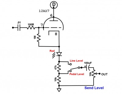

ciao ragazzi,
ho ancora una domanda e visto che riguarda l'amp in questione, la pongo in questo 3d..
ho letto che inserire un send/return in un amp non è semplicemente interrompere il circuito tra pre e finale collegando due jack
http://thmq.mysteria.cz/pic/OTT_simple_FX_loop.gif
perchè in questo modo potrà dare problemi quando colleghiamo gli effetti. (riporto una parte di un commento, preso da http://www.neesk.com/forum/gli-amplific ... t5812.html)
"Perché i Send/Return sono progettati per collegare multi-effetto..possibilmente a rack..non sono stati pensati e studiati per l'impedenza dei pedalini, che è ovviamente diversa..i risultati sono quindi, perdita di volume, fruscii, loop di massa etc etc..con il passare degli anni si è cercato di ovviare a questo inconveniente adattando l'impedenza del loop per far lavorare anche alcuni pedali, ma non sempre la cosa è possibile..
Altro problema, ben più grosso, è che il loop effetti, se non fatto bene mangia segnale..e ne mangia anche tanto..la cosa spesso è avvertibile. Diciamo che in linea di massima un loop effetti per essere veramente utile con i pedali deve essere pilotato in maniera indipendente, essere messo in parallelo rispetto al percorso del segnale, ed essere True By Pass.."
come si aggiunge allora un send-return?
spero possiate, come sempre, togliermi ogni dubbio :) grazie!

Re: 18 Watt da assemblare in fretta (ma mooolta Fretta)
Così, per il send, potresti risolvere il problema della compatibilità sia con i pedalini che con le unità professionali
Giusto per fare un po' di chiarezza:
1) il S/R serve per mettere gli effetti d'ambiente e modulazioni dopo la parte che crea distorsione.
2) la differenza di pedalini ed effetti a rack non è l'impedenza d'ingresso, ma il livello di segnale che accettano: i pedalini sono fatti per ricevere un segnale proveniente dalla chitarra (circa 100mV) mentre gli effettia rack ricevono un segnale di linea. (cerca "line level" su google)
3) un loop seriale se progettato bene funziona bene, non è vero che bisogna per forza usare il loop parallelo, è solo una questione di gusti.
4) molti ampli hanno lo switch -10/+4, quello è per avere un loop compatibile con i pedalini (-10) e con i rack (+4)

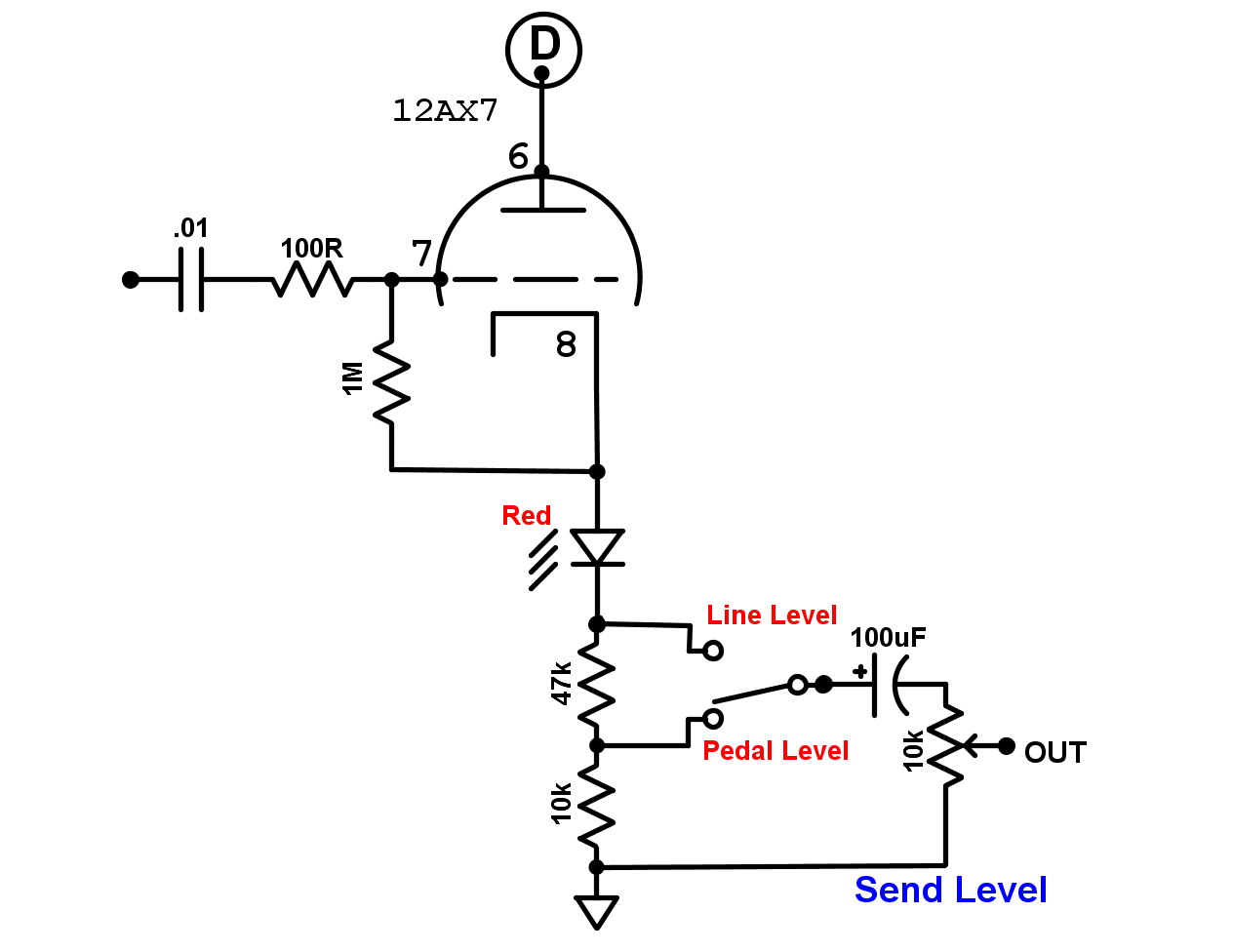

jimmy, grazie per le delucidazioni
kagliostro, quello schema che hai postato mi darebbe la possibilità di selezionare tra i due ingressi, ok...ma avrò il bypass nel caso non colleghi nulla?
[quel 10k variabile..potenziometro o trimmer o.O ???]
per quanto riguarda il return..basta un semplice ingresso o anche lì c'è bisogno di un circuito dedicato?
- jimmy_ver2.0
- Messaggi: 527
- Località: Perugia
ci vuole anche per il return.
il concetto è: attenui il segnale --> mandi il segnale alla pedaliera --> riamplifichi della stessa quantità di quello che hai attenuato
