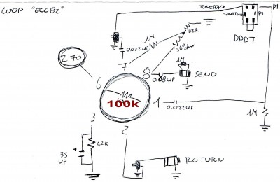

Messaggio da aberto » 20/02/2013, 23:22

Re: Loop effetti Plexi
Messaggio da Kagliostro » 20/02/2013, 23:56
Valore della resistenza tra pin 1 e pin 6 ?
100R o 100K ?

Messaggio da aberto » 20/02/2013, 23:59
100k scusate :)

Messaggio da Kagliostro » 21/02/2013, 0:15
Ti ho sistemato l'immagine
Che tensione hai dato ai filamenti e su che pin ?
Messaggio da aberto » 21/02/2013, 0:24
i filamenti li ho collegati in parallelo con gli altri... le tensioni domani le misuro :numb1:
