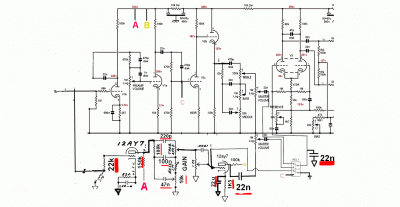

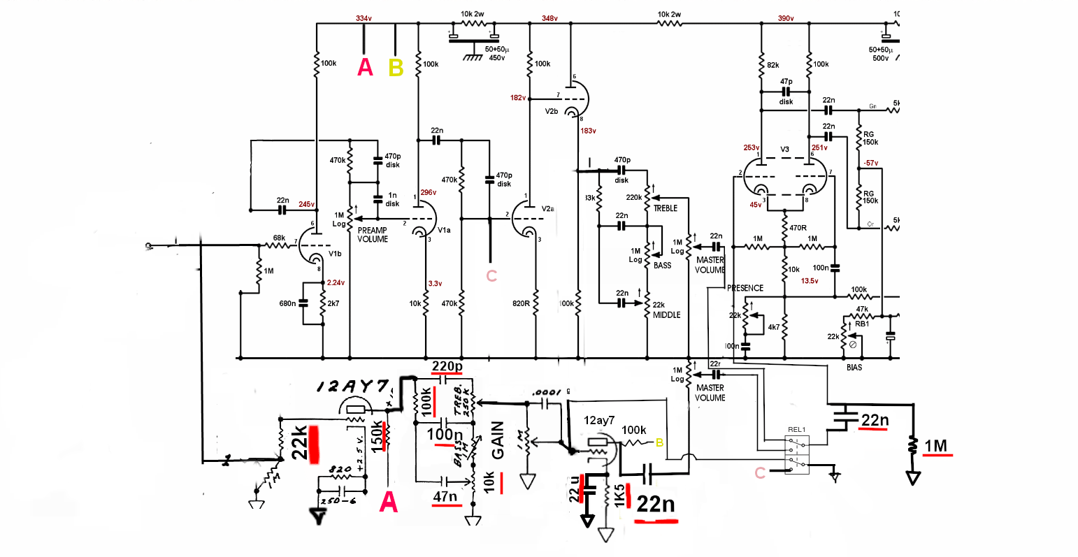

ok
ho provato a correggere il disegno... cosi?
nua domanda daignorante:
l inseguitore catodico nella parte fender?
Re: Marshall + pezzettino Fender
Messaggio da MapleMarco » 07/10/2014, 0:14
il CF non è una necessità, anzi!
c'è a chi piace e a chi no..
A Fender, non sempre :face_green:
Messaggi: 9902
Messaggio da robi » 07/10/2014, 12:41
Ti basta un solo 22n prima della PI, ma devi dargli un riferimento a massa altrimenti quando commuti canale fa POP.

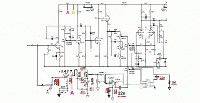

Messaggio da q1 » 07/10/2014, 18:28
cosi in teoria...
oppure ho fatto una stupidata? :hummm_1:
Messaggio da MapleMarco » 07/10/2014, 18:51
si, stupidata...XD
al posto del cap a massa, metti una resistenza da 1M, e il cap lo metti in serie al segnale! ovvero per collegare la PI al relay

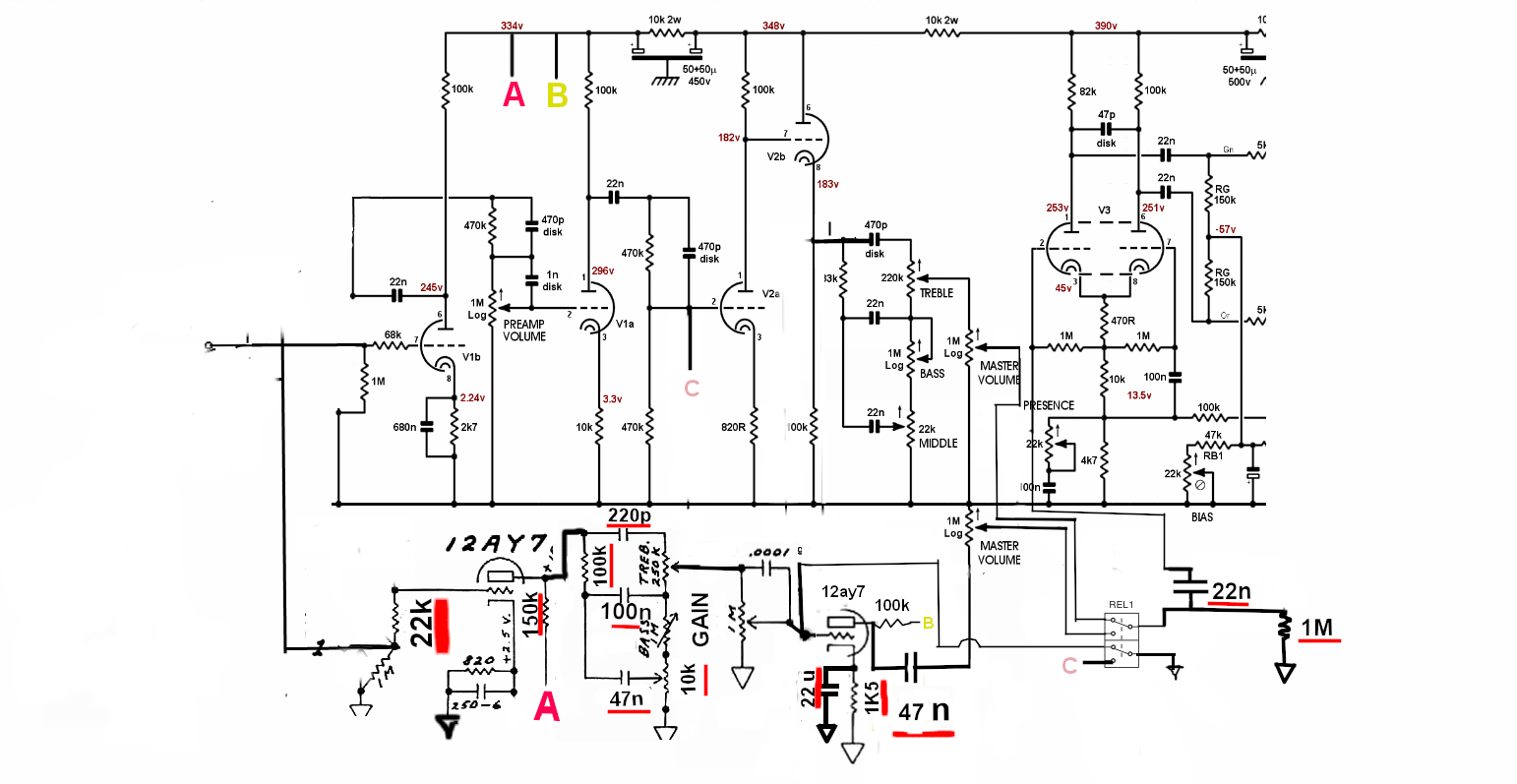

Messaggio da q1 » 07/10/2014, 20:00
cosi?
Da Ros
Messaggi: 346
Località: Prov. Belluno
Messaggio da Da Ros » 07/10/2014, 20:09
robi ha scritto:Ti basta un solo 22n prima della PI, ma devi dargli un riferimento a massa altrimenti quando commuti canale fa POP.
Robi intendeva:
Elimina i due condensatori da 22nf dopo i master volume, ti basta quello dopo lo switch.
Così com'è diventano 11nf per ogni ramo....
C"
Messaggio da MapleMarco » 07/10/2014, 20:16
magari 44! diventa 10!
e sul clean 6!
io metterei il disaccoppiatore del fender a 47n MINIMO, leverei il condensatore subito dopo il master e terrei quello dopo il relay ma a 100n.
de gustibus!
P.S. prima 1M a massa e dopo il cap!

Messaggio da Da Ros » 07/10/2014, 20:29
MapleMarco ha scritto:magari 44! diventa 10!
:dance_1: avevo già corretto mentre tu scrivevi!!!
:mart: ammazza oh....manco il tempo di accorgersi di aver scritto una cavolata....
C"
Messaggio da MapleMarco » 07/10/2014, 20:34
era ovviamente una svista dai... :face_green:
ma non potevo sapere se te ne fossi già accorto :mart:

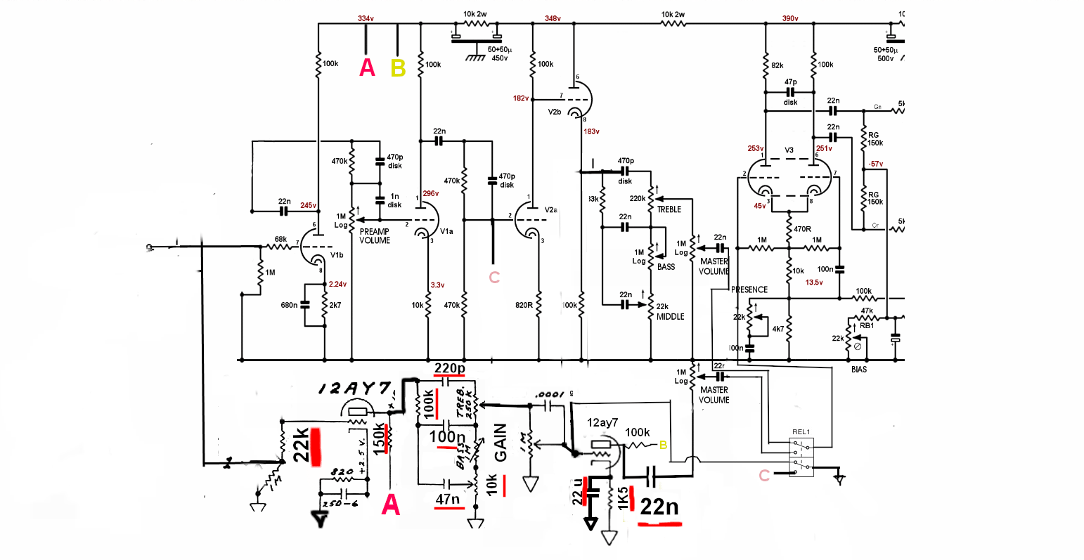

Messaggio da q1 » 07/10/2014, 20:41
se tengo il condensatore da 22n dopo il relè tengo "originale" il canale marshall...
per gli altri valori spero di aver fatto giusto
