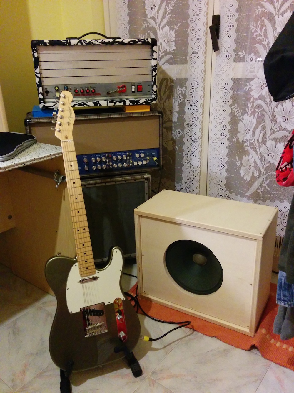

ah dimenticavo... questa è la cassa con il cono del 1969! è ancora al grezzo, ma suona più che onorevolmente!
