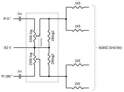

Eccomi qui Roberto

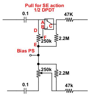

In effetti se il pot fosse a doppio perno si potrebbe anche fare come dici tu, avere un PPIMV e nello stesso momento il passaggio PP / SE
Ma i pot di quel tipo credo siano introvabili con lo switch

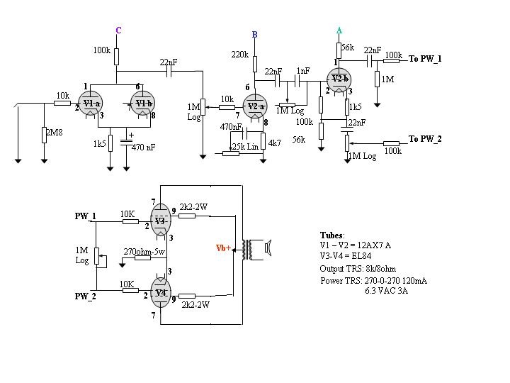

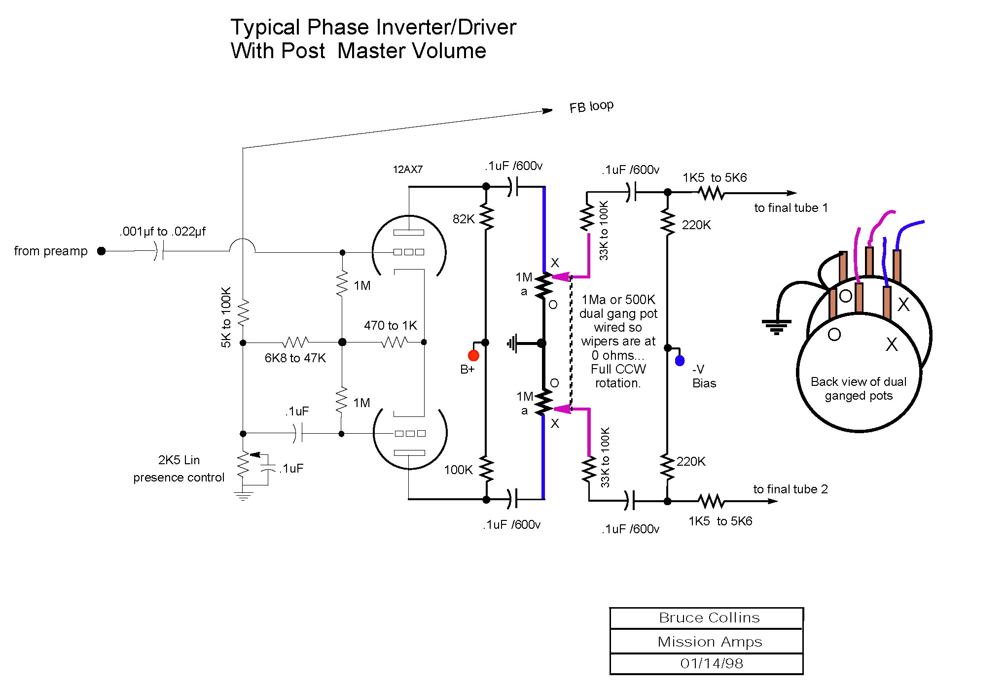

piuttosto, KOC usa un pot singolo per mandare a massa il segnale di una delle due valvole in modo progressivo, vedere schema
Per vedere gli schemi ad alta risoluzione cliccare sull'immagine
Qui il la realizzazione che un membro del forum (il nostro forum) ha pubblicato qualche annuccio fa, ve la ricordate ?
volendo si poteva usare un semplice SPST e si passava da PP a SE tutto in un momento, senza effetti intermedi
In ogni caso ecco lo schema del Blues Junior con i suoi -10.7v di Fixed Bias
Quel resistore, di cui trovare sperimentalmente il valore, serve appunto a minimizzare l'alterazione della banda passante
Uno come quello che ho pensato di usare (manco mi ricordo se è una tua idea Roberto) è questo
ma non ricordo chi ne sia l'ideatore, Robinette ne disegna uno con lo stesso funzionamento
Spero di non aver dimenticato nulla
Non è che si possa fare altrimenti, una delle due valvole deve per forza restare al massimo per avere l'effetto PP / SEMa così perdi totalmente la funzione del MVPPI, a che pro?

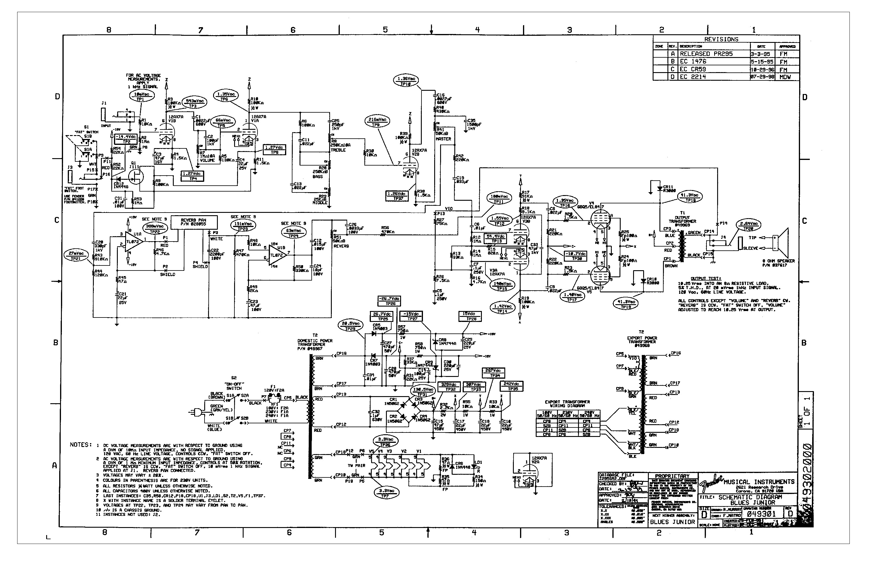

A parte che nel Blues Junior la fender usa proprio quel bias con 329v di anodica in effetti ultimamente in quanto a svarioni vado alla grande, chissà dove avevo letto un bias simile (ai 10.7v), Leonardo a detto tutt'altroQuello che intendo dire è che valvole dello stesso tipo di diversi produttori hanno diverse correlazione fra tensione di polarizzazione e corrente di bias, anche nello stesso circuito (altrimenti non ci sarebbero valvole selezionate). Inoltre non sappiamo a che corrente hanno impostato quel circuito. Ci sono troppe variabili per dire che -10,7 va bene a priori.
-la tensione tra le due resistenze 0,15 5% delle finali è -14,36Vcc (puntale nero a massa)
Ripensandoci, forse lo svarione l'ho preso ricordando la lettura su G1 di quella che Lorenzo ha indicato come EL84 (A), -11.42v, comunque sempre di svarione si tratta-la tensione misurata ai due capi della resistenza 1R è stata 41mV cc (con puntale nero lato terra), quindi se non erro, essendo la corrente di 2 valvole, ogni valvola ha 20,5 mA di bias.

Ciao Franco,
rispondo solo sul SE perchè non riesco ora: certo che si può fare altrimenti!
É per quello che professo sempre di non guardare troppo i guru.
Fai il collegamento come ti dicevo io sopra.

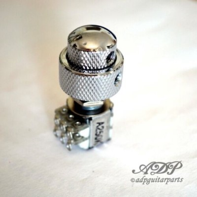

OK, ma più tardi dimmi cosa collegare con cosa
Ma se ho capito cosa dici, non vedo in ogni caso come lo si possa fare con un potenziometro doppio ma con un unico perno
a meno di non usare uno dei due DPDT per chiudere direttamente a "massa", in pratica al PS del Bias il segnale di un ramo e sfruttare l'altro ramo come PPIMV
perdendo ovviamente l'effetto di progressione nella transizione
Però, pensandoci, ci sarebbe questo
https://www.ebay.it/itm/125363539874?mk ... 0ad85d4a59
Con questo, senza interruttore, se si ruotano tutti e due i pot in contemporanea si ha l'effetto PPIMV, se invece si gira uno dei due verso massa si sbilancia il PP fino a quando una delle due valvole viene esclusa e si ha l'effetto SE
Non so se in effetti KOC abbia pensato di usare un pot invece di uno switch perché così facendo oltre alla transizione tra PP e SE otteneva anche l'effetto che si ha con una PI sbilanciata che in molti apprezzano per le armoniche

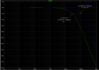

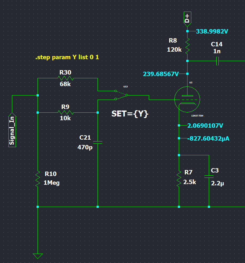

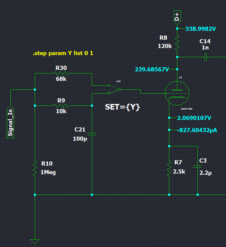

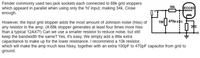

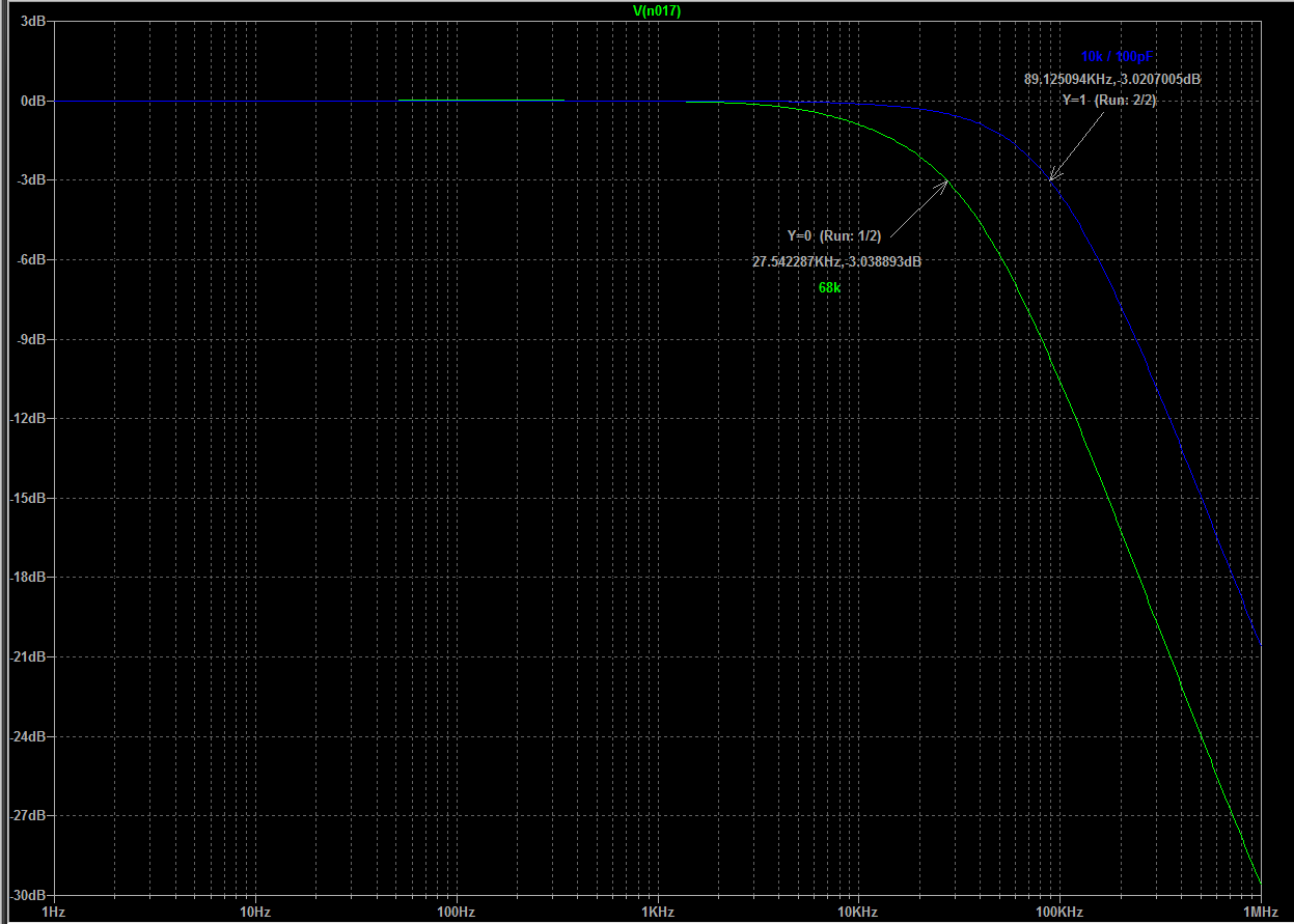

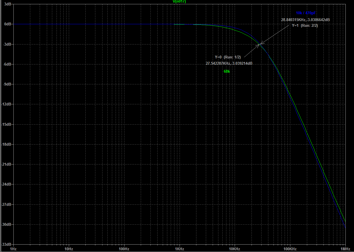

Ragazzi, state facendo davvero un gran bel lavoro!!!!
Franco, se posso farti notare una cosa:
La res da 10k con il cap da 100pF sul primo triodo, taglia troppo poco. Se vuoi utilizzare l'espediente che abbiamo imparato dal buon Blencowe, avendo almeno lo stesso taglio di frequenze che permette la classica resistenza da 68k come grid stopper, allora ti conviene alzare il valore del cap tipo a 470 pF.
Oppure andare di 22k / 250 pF.
Non è un caso che nel suo libro lui consigli il vaolre di 470 pF con una 10k di stopper.
Da quasi lo stesso taglio di una res da 68k, con maggiori vantaggi sonori:

Ciao Domenico
Grazie, mah, a me pareva che da qualche parte Merlin consigliasse i valori che ho messo, ci vuol niente a modificare
- Messaggi: 10067
Re: Modifiche geloso 1020
Ciao Domenico

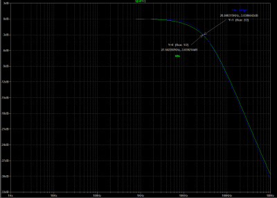

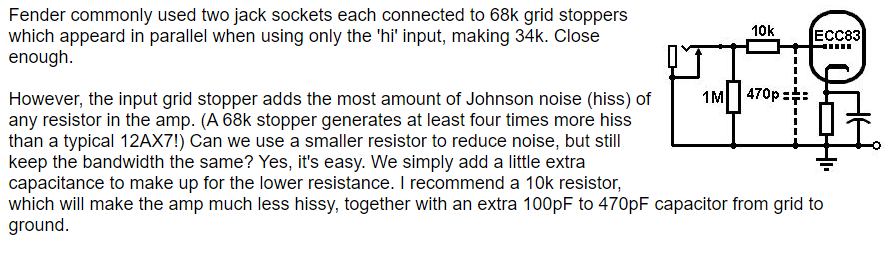

Sono andato a cercare da dove avessi preso il valore di 100pf per il cap all'input
..... da Merlin, lui dice un cap da 100pf fino a 470pf
Va bene cotto, ma mi pareva strano di aver inventato di sana pianta il valore (anche se effettivamente ultimamente ....
Ma se si mette da 220pf si guadagna qualcosa rispetto a metterlo da 470pf, intendo, si perdono meno frequenze alte che possano servire ?
Lascia perdere, ho guardato bene il grafico della tua simulazione, già messi 470pf
