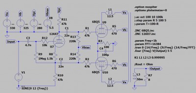

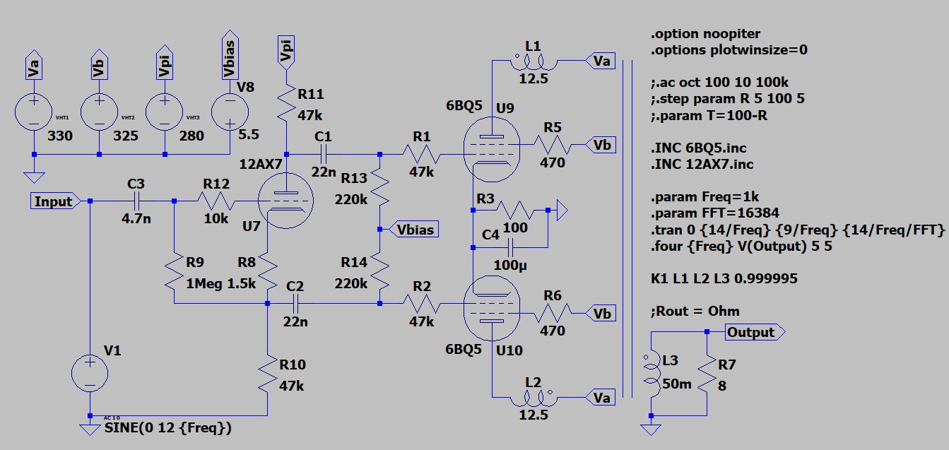

Ho simulato il finale, qui sotto i valori:
Se si vuole verificare la corrente di ogni finale, basta mettere un resistore da 1 Ohm fra ogni catodo ed il 100 Ohm comune.
Re: Modifiche geloso 1020
Ho messo 4,7n in ingresso PI perchè la resistenza in ingresso è bootstrappata e quindi di valore virtualmente superiore.
In uscita ho invece messo 22n perchè essendo un ampli di piccola potenza ed avendo deciso di renderlo "prepotente", ho deciso di tagliare le frequenze basse (sotto gli 80Hz del mi basso) che saturerebbero il trasformatore di uscita e gli toglierebbero dinamica senza vantaggi sonori.
Ho poi portato la corrente della PI a 1 mA con due 47k al posto del 68k, ma quelle son preferenze.
Dimenticavo, ho ipotizzato 50 H di induttanza del primario per un 8k Raa, e calcolato il trasformatore di conseguenza.
L'ampli fa circa 20 Wrms con un 5% di THD. Chiaramente in puro fixed bias farebbe qualcosa di più con meno segnale in ingresso, viceversa in puro cathode bias.

Eccomi qui
Il cap da 4.7n OK, quelli da 22n anche ma non so se effettivamente siano necessari, tieni presente che il 1020, di suo, ha una banda passante piuttosto larga sia in alto che in basso, comunque d'accordo
Non so se le grid leak da 250k cambierebbero di molto la simulazione
Una curiosità, cose come una grid leak da 47k ed una da 1k darebbero un qualche risultato diverso usando il simulatore ?
Ciao Franco,
abbiamo circa 64 mA su quel resistore, che su 100 Ohm fanno 400 mW. Non deve dissipare molta potenza.
Inoltre, se tieni conto dei possibili errori di lettura di 64 mV rispetto a 6,4 V, la lettura non é poi così diversa.

I due grid stopper sulle finali forniscono valori diversi perché cambiano il modo in cui la finale interagisce con il condensatore quando in saturazione inizia a chiedere corrente.

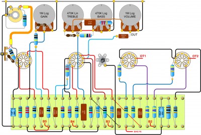

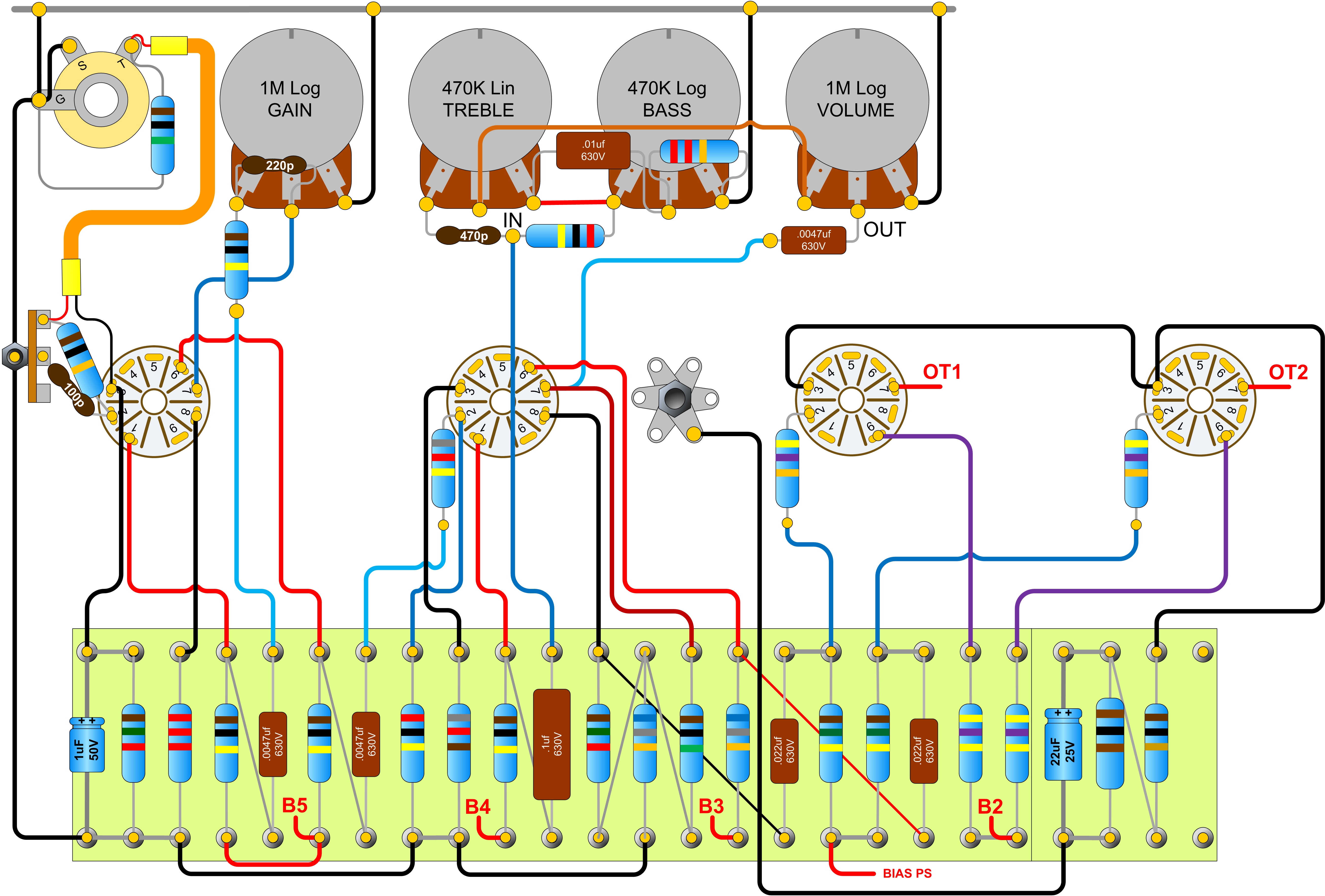

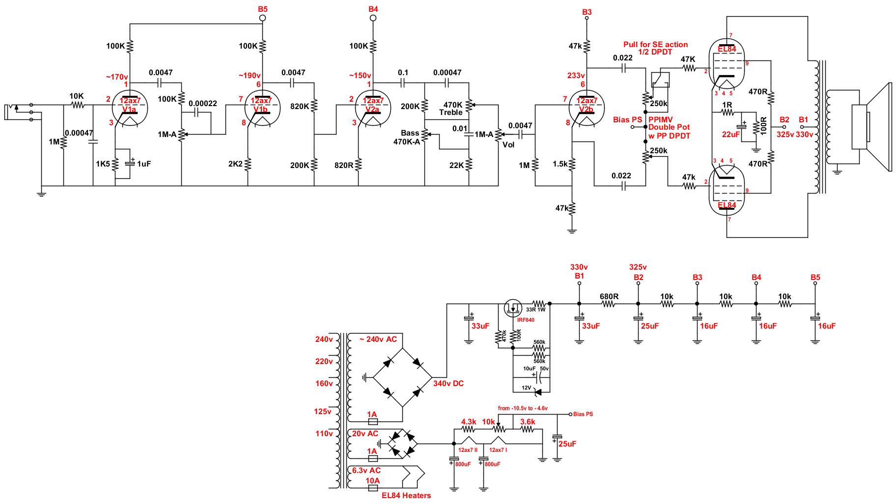

Ecco lo schema con riportate le indicazioni di Roberto
ed il layout che dovrebbe corrispondere (da verificare)
