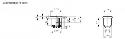

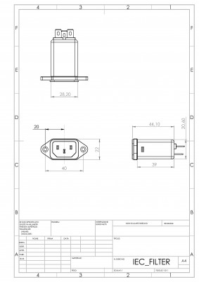

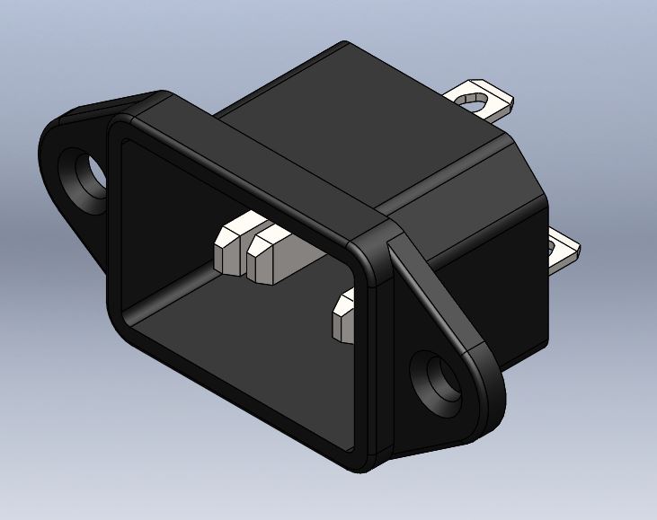

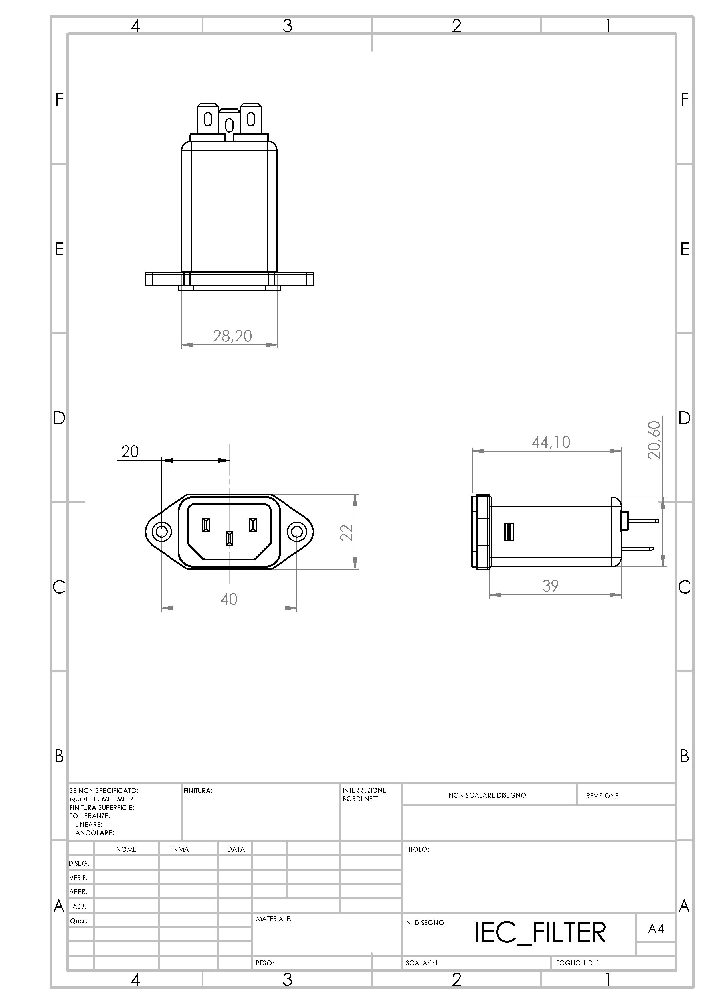

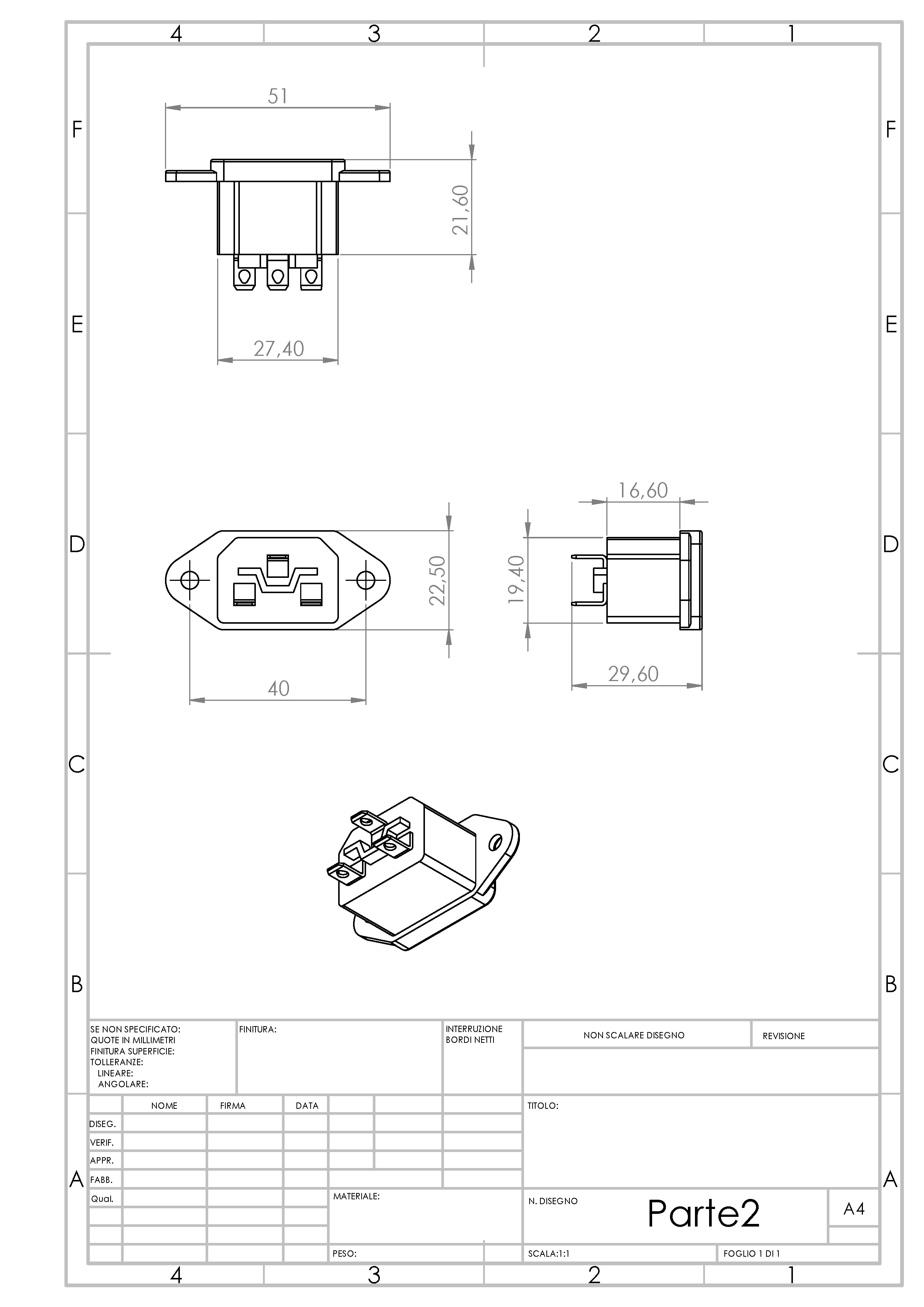

Re: Modifiche geloso 1020
Se si ha abbastanza spazio da poterla far andare sopra il T.A.:
Le misure corrispondono esattamente ai modelli che mi sono fatto per il 3d. Le quote che vedete sono calcolate in base al modello ricostruito al pc prendendo le misure con il calibro elettronico.

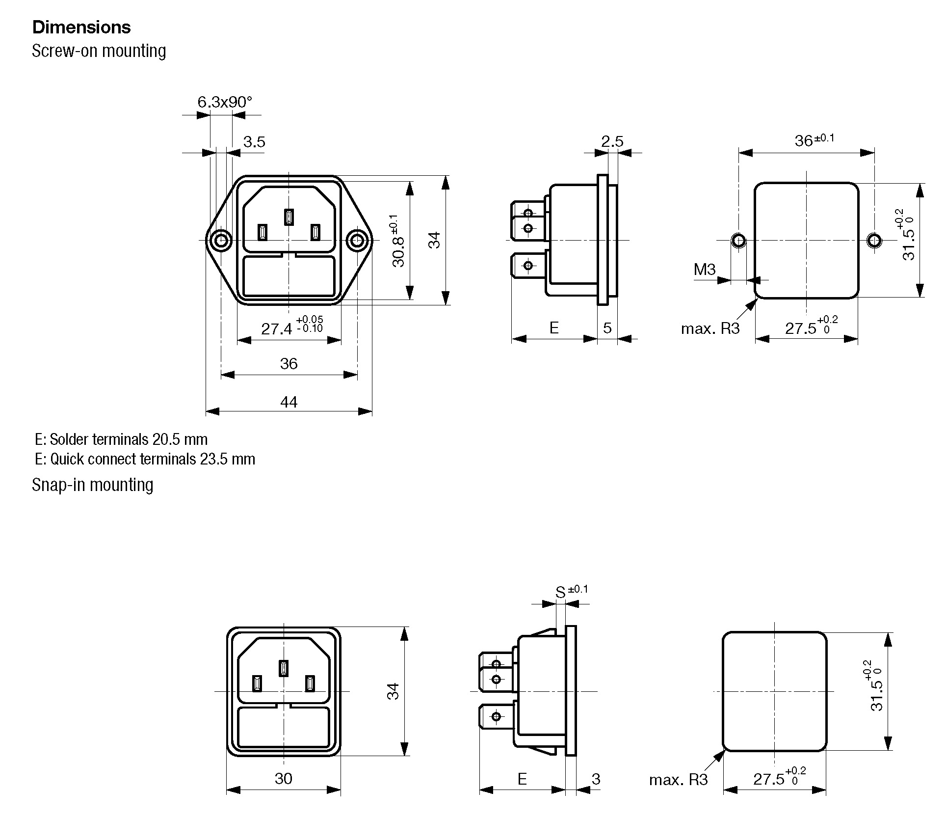

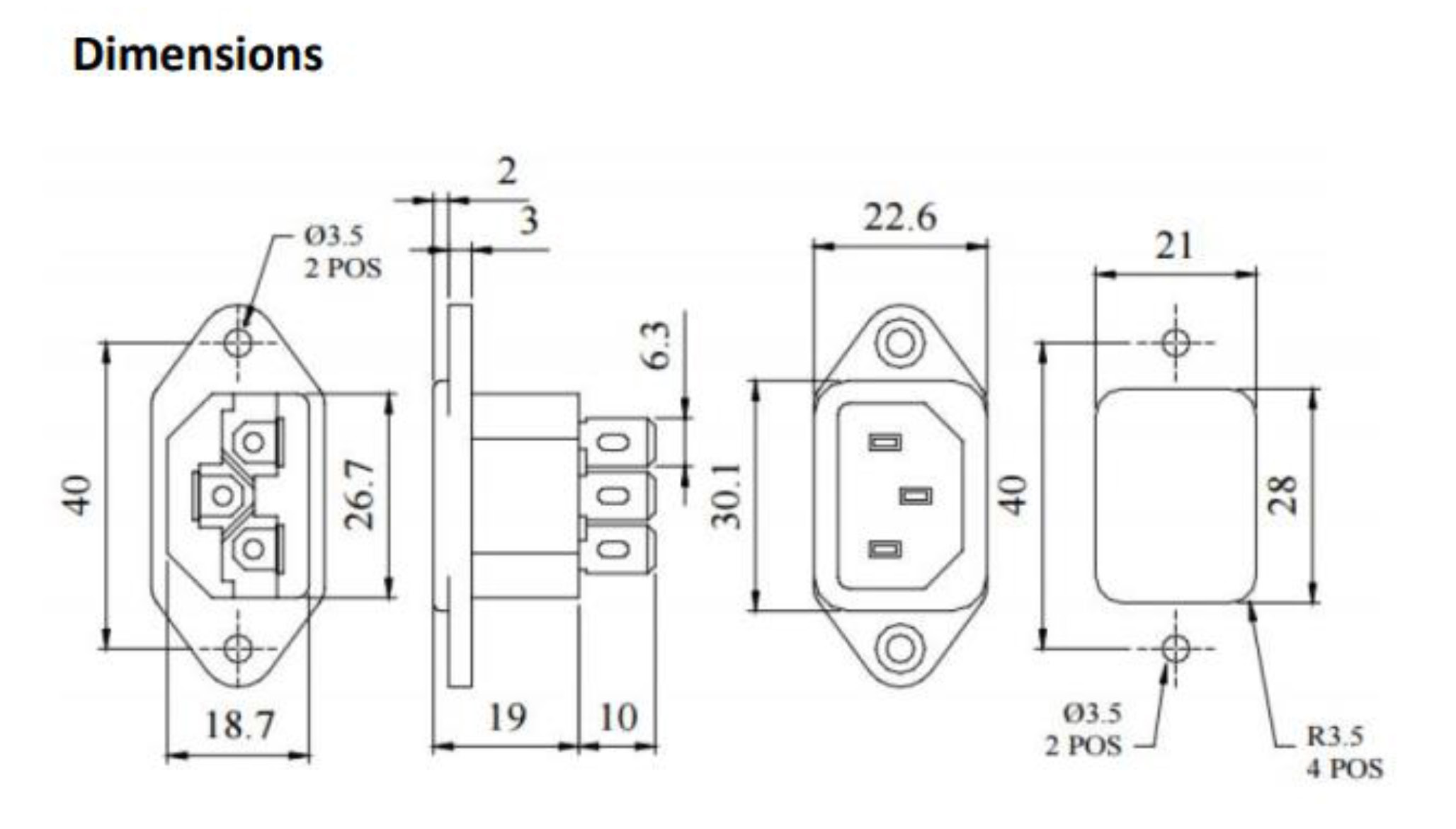

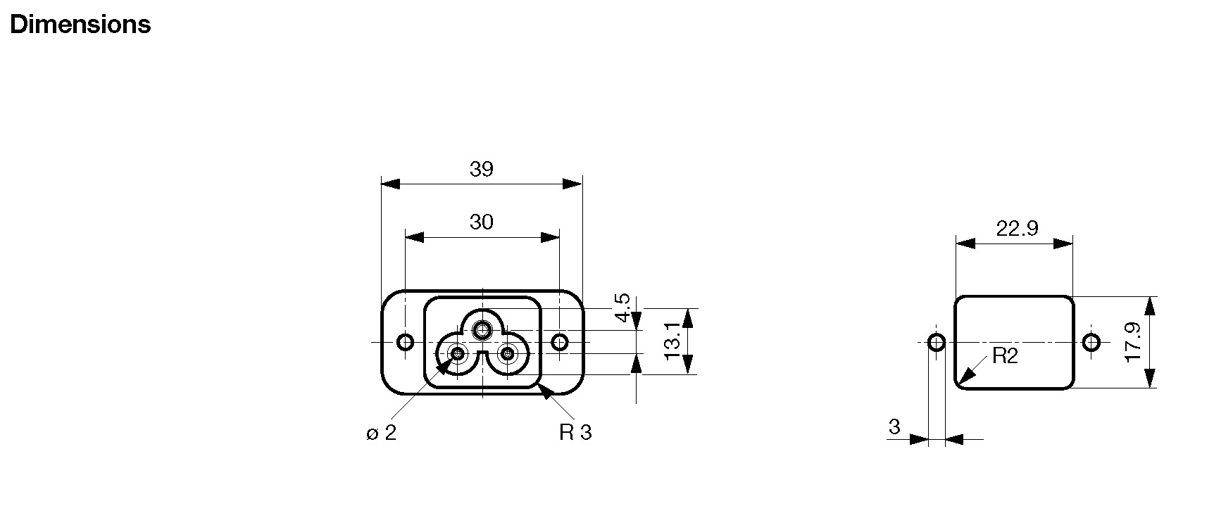

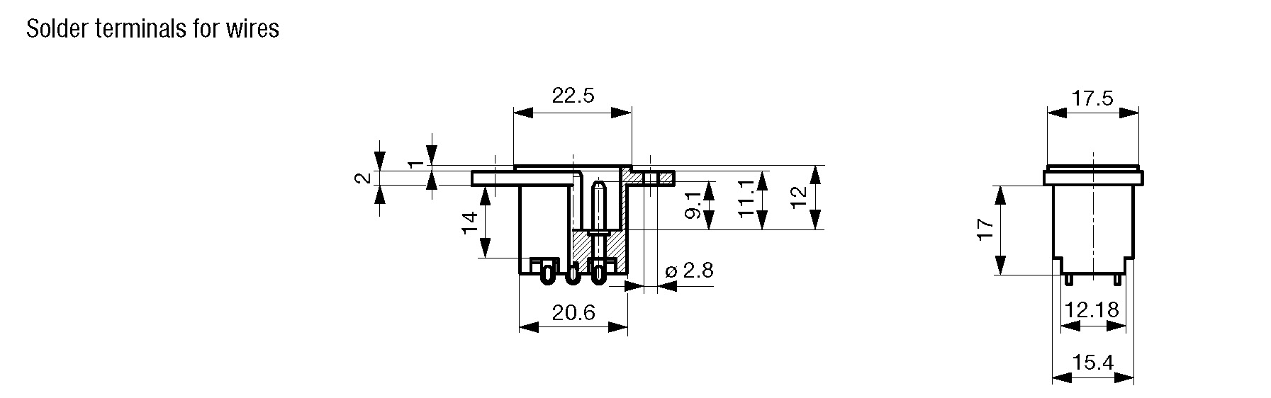

Un IEC di quel tipo andrebbe bene per via del fatto che incorpora un filtro di rete, di contro sporgendo verso l'interno di 40mm circa più i PIN di connessione, un po' andrebbe a sovrastare la parte del TA con i PIN di collegamento del trasformatore stesso
Che valuti Leonardo, se preferisce stare sul compatto ci sono sempre quelli privi di filtro che sono meno invasivi all'interno, certo, si rinuncia al filtraggio
Qui di seguito dei modelli C14 (quelli cui siamo abituati) ed un modello C6 che è più compatto, meno diffuso ma reperibilissimo
Vedere di seguito le misure di ingombro
Misure Frontali Misure Laterali Franco
p.s.: Ah, Domenico non mi ero accorto che avevi postato anche la versione senza filtro di rete, Sorry
Un IEC C14 - Senza Fusibile (un po' più compatto) Un IEC C6 - Senza Fusibile (Più compatto rispetto un IEC C14)Questo l'ho messo perché non ricordavo che il 1020 ha un fusibile in ingresso incorporato nel cambio tensione
Un IEC C14 - Con Fusibile (ingombra un po' più di spazio sulla parete posteriore vicino al Cambio Tensione) Una è la versione con le viti di fissaggio, l'altra è quella ad incasto
quella con filtro postata da Dom entrererebbe tra selettore di voltaggio e morsettiera (ci sono 60 mm), in profondità arriverebbe circa a metà TA. Già il selettore di voltaggio sovrasta di un terzo il TA, quindi credo ci stia.Hai poi visto se ci sta una IEC ? (Ho un po' sta fissa di preferire che il cavo non esca dallo chassis diretto e sia invece staccabile)
Tra l'altro ne esistono di tipo diverso, anche un po' più piccole, ma queste essendo meno diffuse se possibile le evito per via della facilità di trovare un po' ovunque un cavo di alimentazione compatibile
