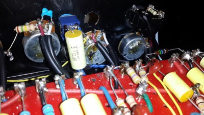

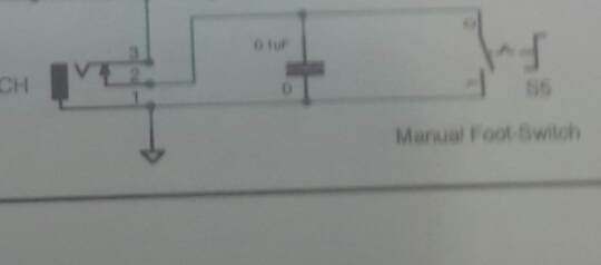

io ho postato la sezione del pre per questo non vedi il cap...il cap é messo in parallelo allo switch per il cambio canale, vedi foto.
per il bop, come posso risolvere? no capisco che ce di sbagliato

Re: Idea per jcm2203 doppio canale
Allora ragionando un po ho pensato a questo...per evitare i bop devo avere un riferimento a massa tramite un alta impedenza e per questo ho messo una resistenza da 2m2, e se questa fosse piccola? Mi spiego meglio io ho una resistenza fissa da 2m2 che mi porta il segnale a massa preceduta da dei potenziometri che sono delle resistenze variabili. un potenziometro quasi chiuso manda il segnale a terra tramite un impedenza bassissima, man mano che apro il potenziometro l'impedenza va aumentando e fa si che non ci sia alcun bop ad un volume maggiore. Ovviamente non suonando il segnale e molto piu basso, quindi anche delle resistenze piu piccole mi risolvono il bop, mentre quando suono il segnale è ovvimante piu alto e ho bisogno du una resistenza molto piu grossa. Regge come ragionamento o sto dicendo una ca@@ata ? Altre possibili soluzioni?
Questo è chiaro come il sole, per questo ti avevo chiesto di disegnare e postare lo schema dell'ampli, non del pre. Come facciamo ad aiutarti se metti un pezzo di schema da una parte, l'altro la pagina prima, l'altro due pagine prima o in un altro thread?giordydiver ha scritto:io ho postato la sezione del pre per questo non vedi il cap...

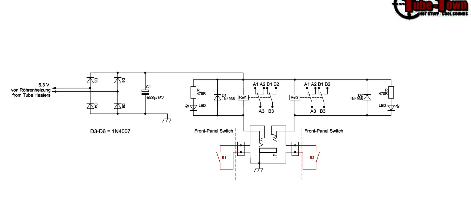

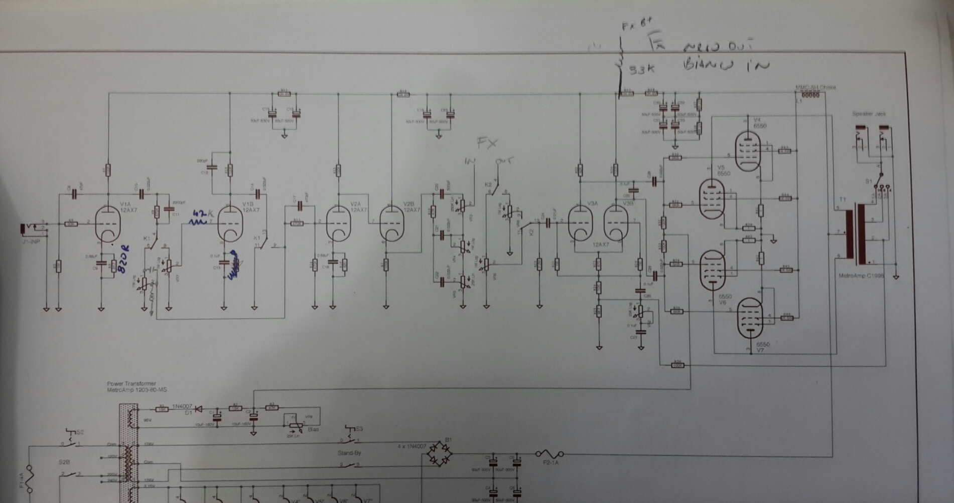

hai ragione, metto lo schema dell'ampli e dello switch.
la schedina dello switch come detto prima è quello di tube town, le uniche mod che ho fatto sono il cap in parallelo allo switch e i due rele che funzionano insieme ( ho unito il tap e il ring del jack)

allora , ho cambiato un po il sistema di switch, almeno su carta, ho aggiunto una resistenza come riferimento a massa dopo c14, ho isolato anche il potenziometro del canale clean. ora non so se è necessaria una resistenza come riferimento sulla griglia di v2a( nella foto R1 con punto interrogativo).
cosa ne pensate?
altra cosa, per eliminare un po di bop sto cercando anche di diminuire le interruzioni della dc, nella sezione dei master, pensavo se switchiassi solo gli ingressi e lasciassi le uscite dei due pot sempre collegate? sarebbero al 100% indipendenti oppure si influenzerebbero a vicenda?
cosa ne pensate?

Ma la griglia di v2a è già riferita dal partitore...
Per i due master se fai l'uscita in comune metti in parallelo le due sezioni verso massa. Inoltre i master sono già disaccoppiati, non c'è continua li.

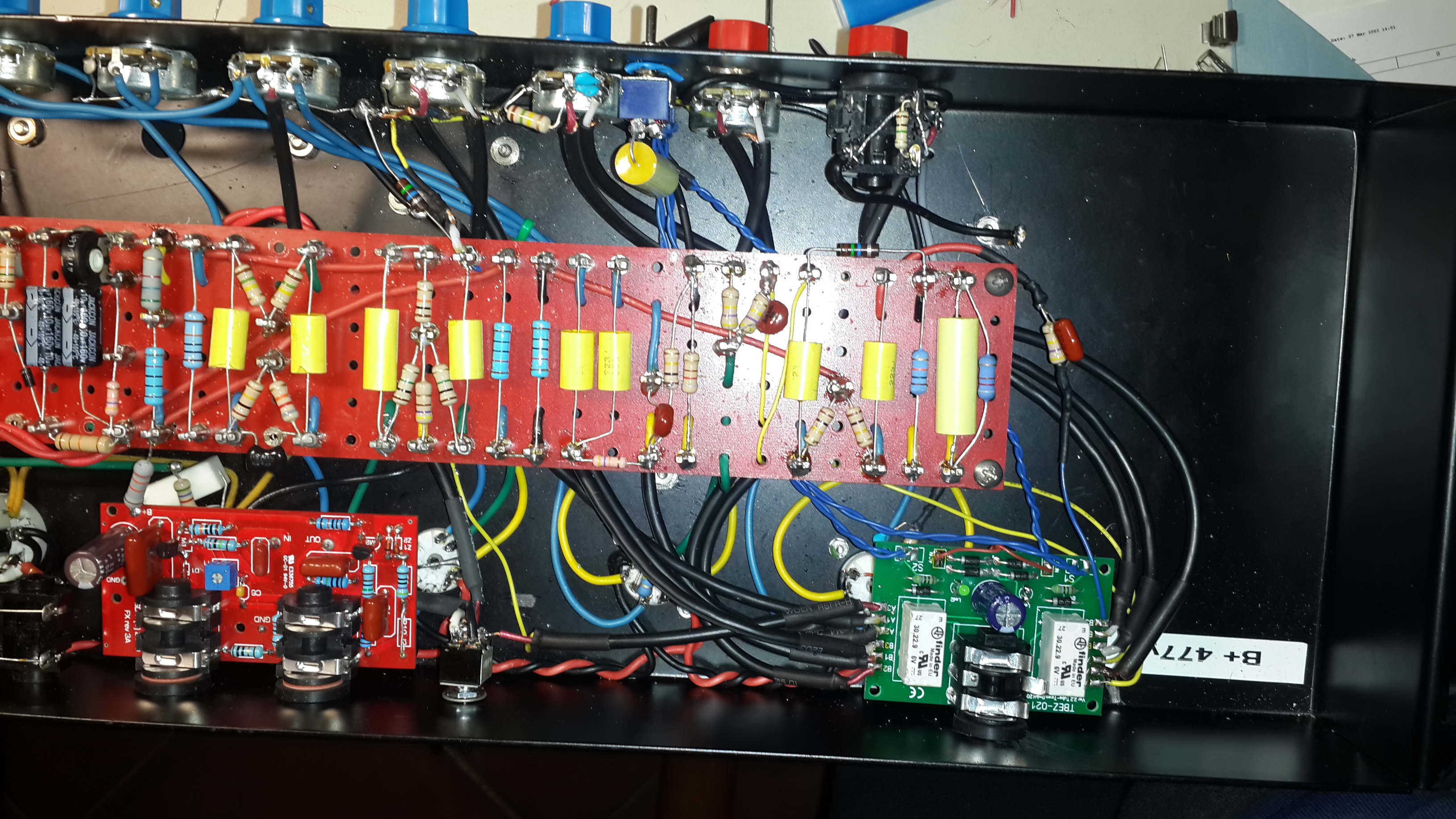

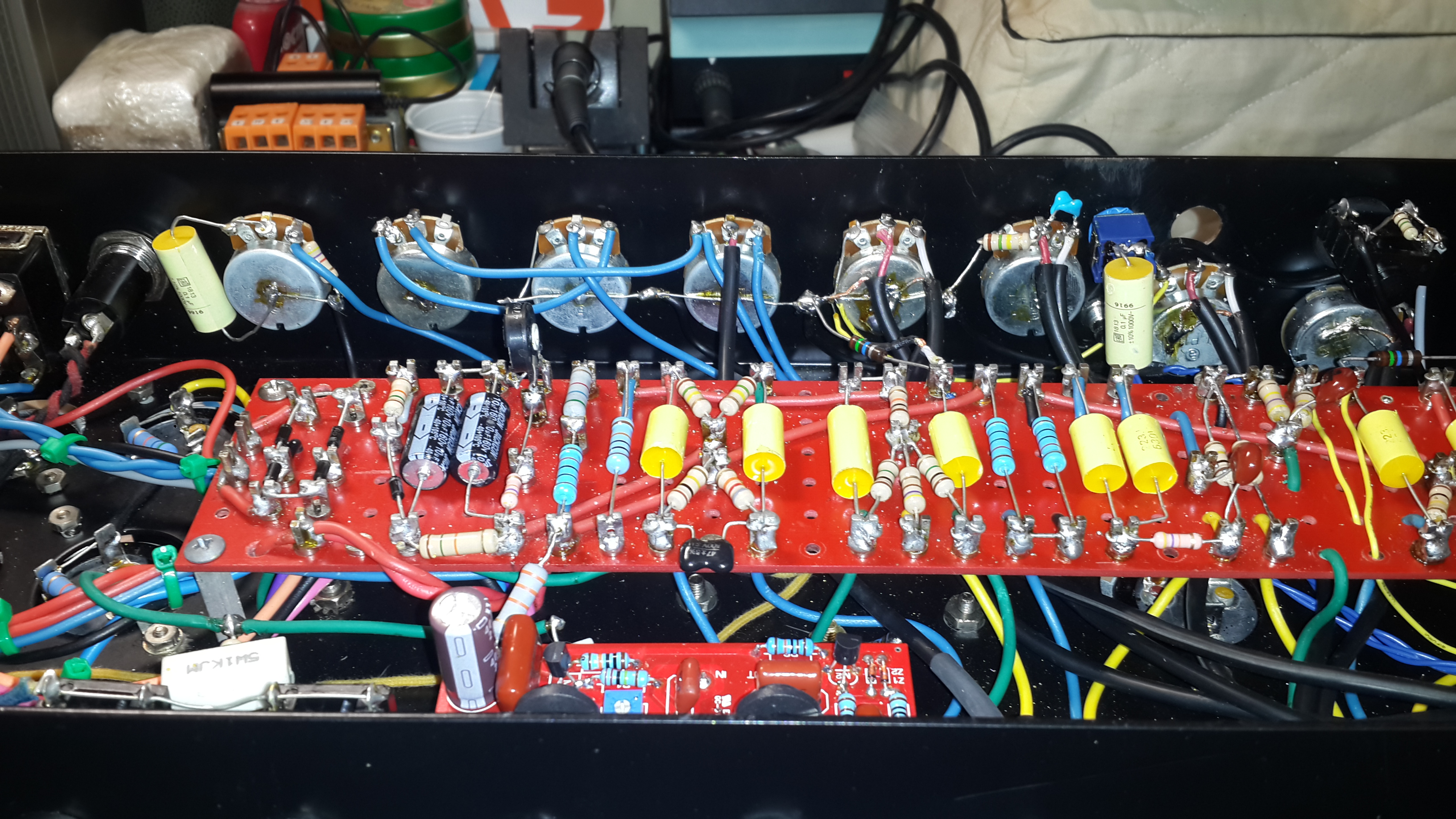

allora oggi ho avuto un po di tempo per lavorare. come prima cosa ho isolato il gain del canale clean e devo dire che il canale crunch ne ha giovato parecchio. ho messo anche una resistenza a massa dopo c14. provo situazione del bop a basso volume uguale a prima. ho provato quella configurazione di master, quindi switch solo in ingresso e uscite collegate insieme, bop sparito pero i potenziometri non risultano indipendenti. ho quindi riportato la sezione dei due master come prima e rifacendo il cablaggio devo dire che il bop a basso volume è migliorato ma non ancora inesistente. a questo punto deduco che il bop sia dovuto allo switch prima della phase inverter.
altra cosa, adesso alzando il master fa un casino di rumore di fondo (non saprei come definirlo, non è ne hum ne hiss, ma è tipo un insieme) che prima non faceva..ho pensato a qualche massa o saldatura fredda ma le ho rifatte 4 volte e la situazione non cambia.
intanto allego lo schema ordinato di com'è adesso. tengo a precisare che a livello di suono i due canali per quanto mi riguarda suonano benissimo, devo solo risolvere il problema del bop ma adesso devo risolvere soprattutto sto gran casino che fa l'ampli.

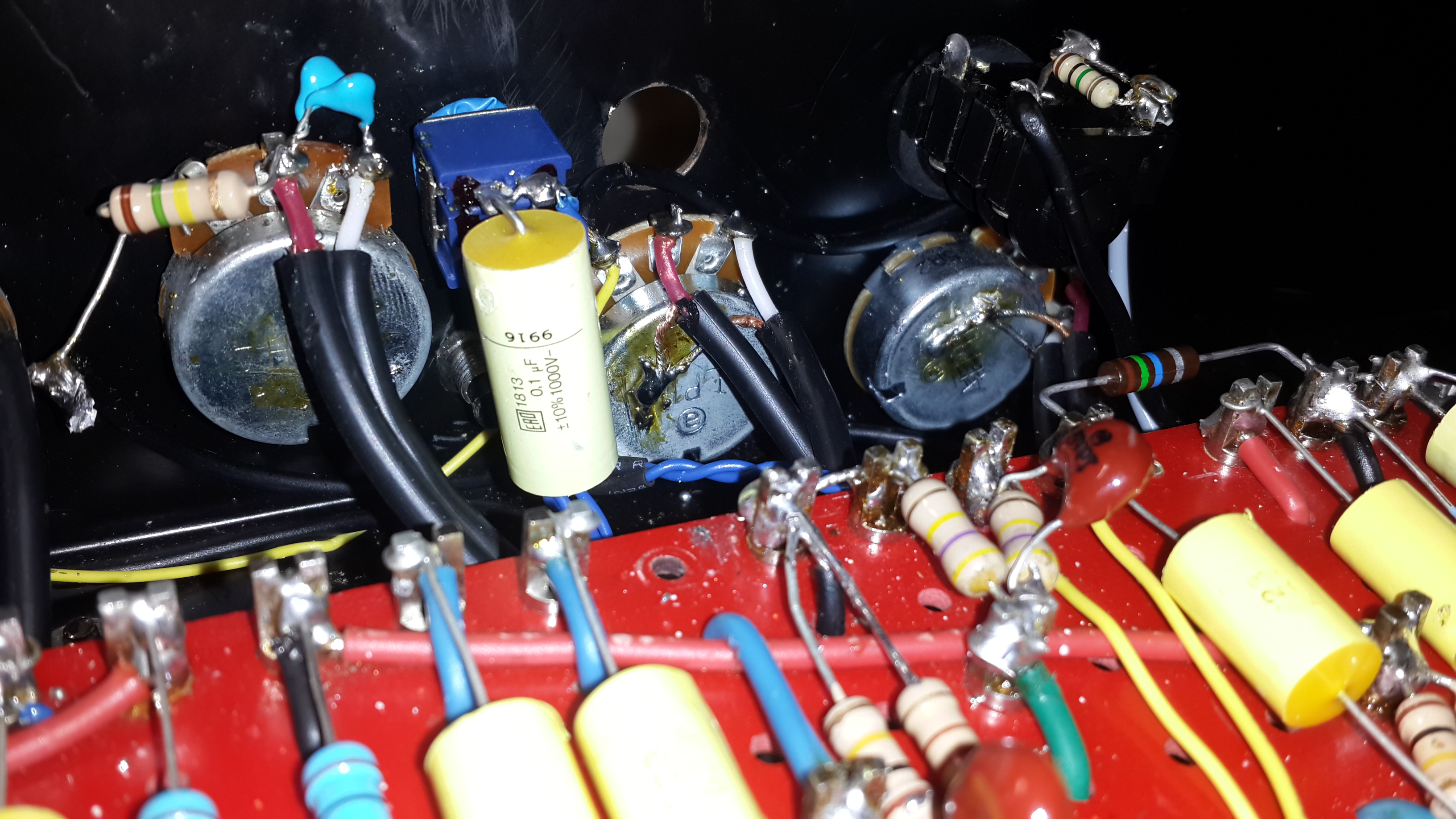

metto anche delle foto del wiring e un registrazione audio. nella parte finale della registrazione alzo il master fino a 3 sentire che gran casino che fa.
aspetto i vostri consigli grazie
La resistenza da 20M secondo me non serve perchè quel tratto è già riferito dal partitore che sta a monte...Così cambi il valore del partitore mettendo una 20M in parallelo alla seconda res.
Il perchè i due master non sono indipendenti te l'avevo suggerito sopra...
Per il rumore, ha spostato qualche massa da come le avevi prima? Con molta probabilità se prima della modifica non avevi problemi...il problema è la modifica!

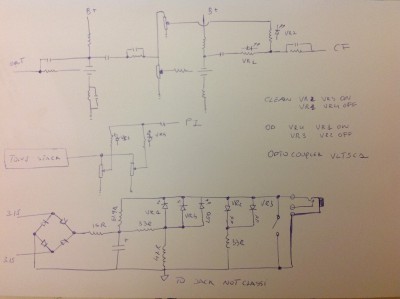

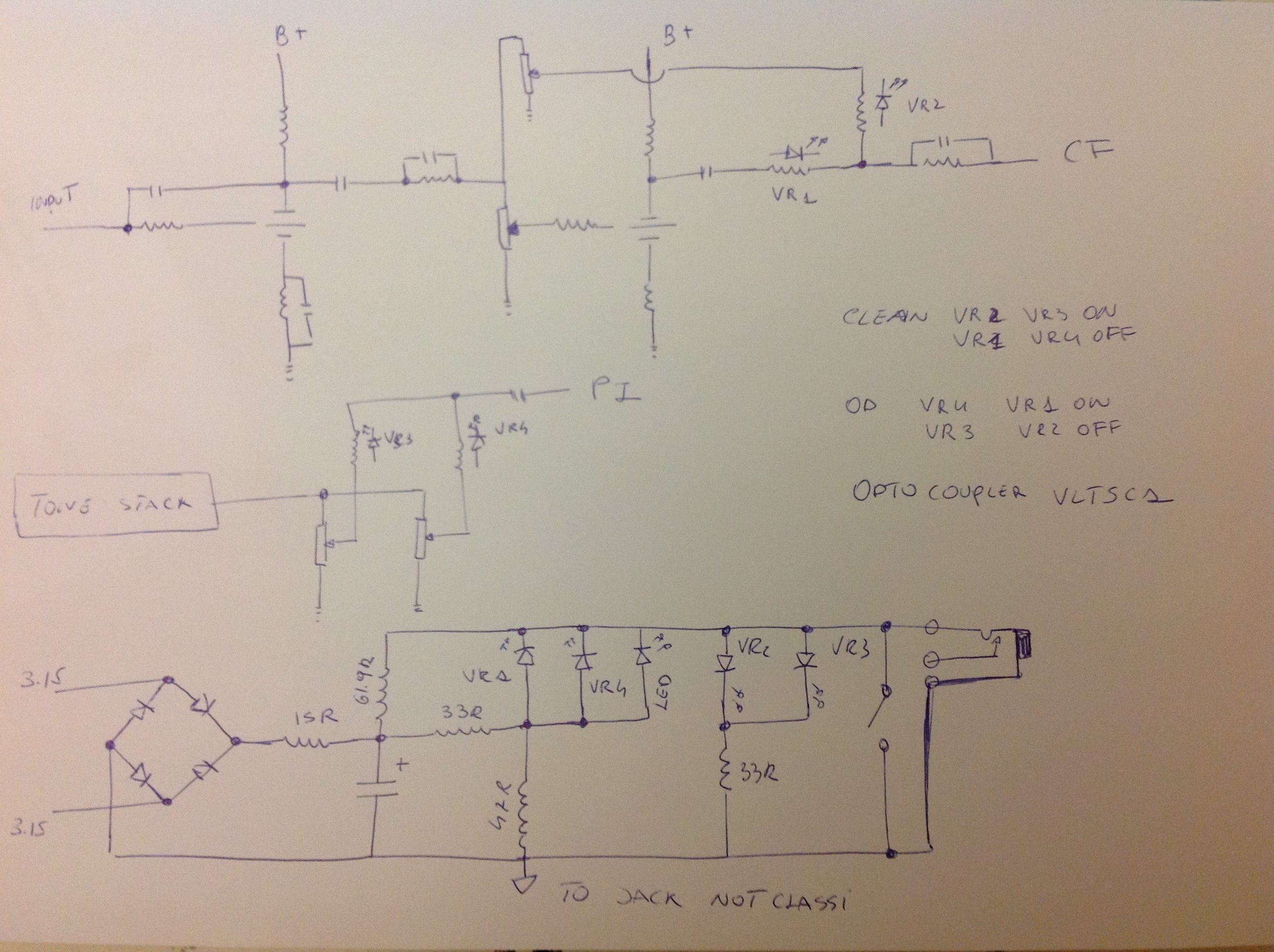

Allora ragazzi oggi ho avuto un po di tempo per fare dei controlli e pensare un po allo schema..
Prima cosa le tensioni delle valvole, controllate tutte e sono ok, tranne v1 al pin 1 dove ho 168v, puo essere causato dal cap da 47p tra anodo e griglia?
Andando al sistema di switch, ho preso spunto dalla slo per alimentazione e sezione dei master, mentre per i gain ho fatto come da schema pero ho molti dubbi perche non conosco gli optoisolatori. Cosa ne dite?
Gli optoisolatori sono i vtl5c1 usati nella slo
Per gli optoisolatori non ti so aiutare, non li ho mai usati...domanda cretina: hai provato a togliere la 20M prima di rifare mezzo ampli?
