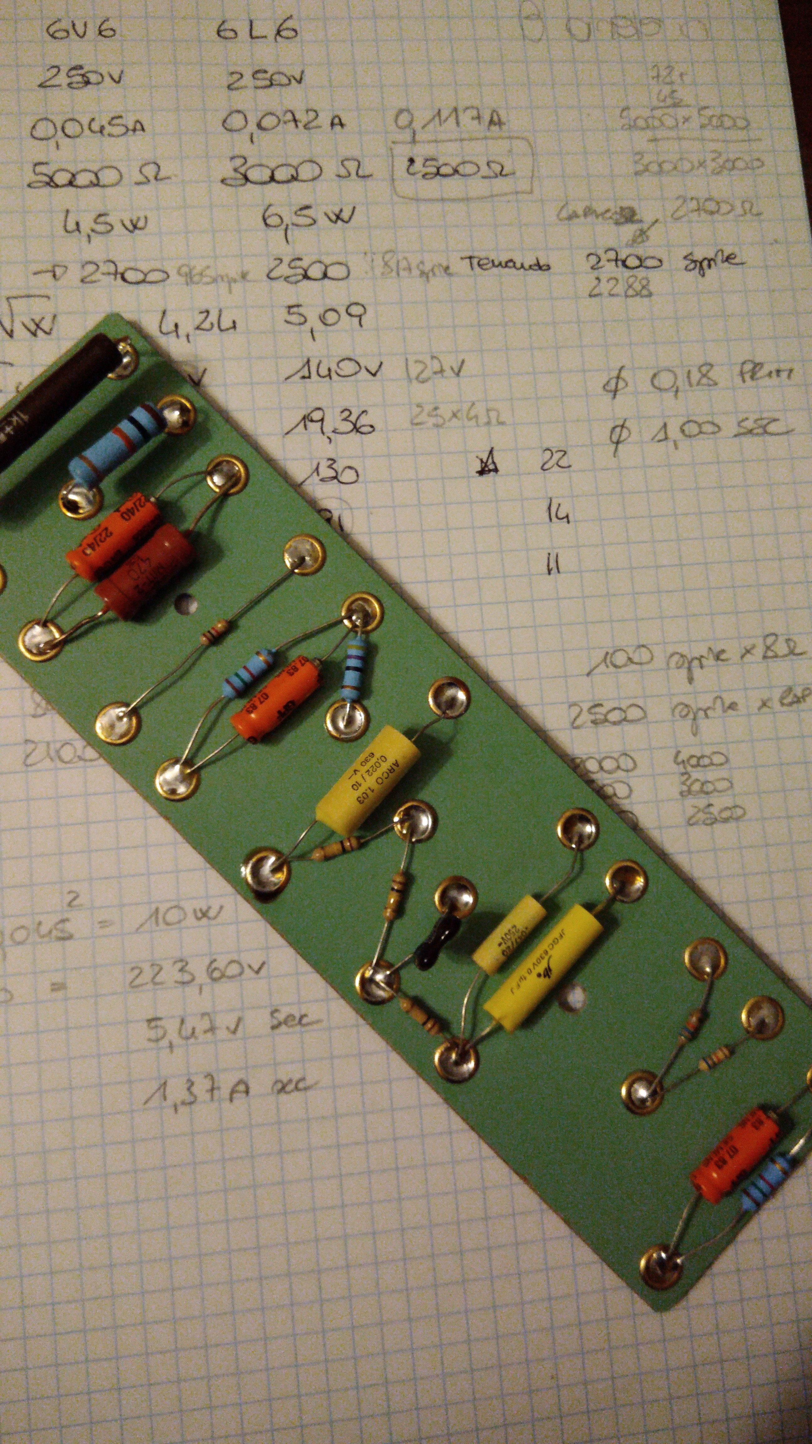

La corrente ho sommato quella di tutte e due le valvole (67mA della 5881 o 6L6 e 45mA della 6V6).
La frequenza minima ho fatto 50 Hz in fondo è un ampli per chitarra.... :hummm_1:
Nel frattempo ho fatto la turrent board [icon_e_biggrin.gif]
