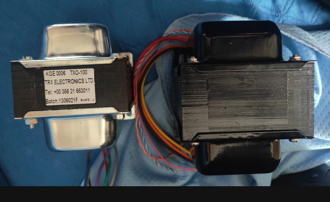

Messaggio da Slash_83 » 27/04/2023, 18:18
https://mega.nz/file/xEdynBKB#rSUM7fwQ_ ... 7rodqM4sxw
Dopo aver smontato tutto e cannibalizato un ampli
Dopo aver acquistato tu nuovo
(https://shop.piemme-elektra.it/catalog)
Da un venditore gentilissimo e disponibile.
Ecco risolto, credo.
Spero.
Condensatore filtro v3a...
Onestamente ormai avrei il piacere di sostituirlo il trafo 😂

Messaggio da Slash_83 » 02/05/2023, 16:59
Per la cronaca... :lol1:

Ci sto lavorando con dei confronti a/b per capire.
Il suono del piemme è più grosso, anche un po' più tondo negli attacchi.
Sui puliti riesce a gestire meglio i bassi e in generale la riserva di Clean.
Sulle distorsioni, questa pienezza deve esser gestita un po' più attentamente con il pre, perché si tende ad impastare un po' il suono se non si dosano i bassi.
Mi viene in mente il mesa Mark v con cui i bassi vanno tenuti a ore 9 praticamente.
La serie powertone ha la caratteristica di avere un attacco secco e tagliente (meno degli engl però).
Il suono delle el34 sembra tendere a quello delle 6l6 oserei dire 😂

, sono più allenato con l'orecchio che coi manuali di elettronica 😀..
Un ultima curiosità l'avrei :
Traggo vantaggi dall cambiare trasformatore di alimentazione?
Questo qui è un cinese "ningbo".. Quattro soldi..
Il vecchio powertone, come forse già detto, era ttt altra roba (di qualità)

Il perchè di questo credo che sia dovuto al fatto che i "Piemme" hanno una banda passante maggiore del precedente T.U. del tuo ampli.
Non ho esempi cartacei da postarti, ma il buon Maurizio mi fece vedere la banda passante del T.U. che gli feci realizzare su mie specifiche e sembrava quella di un T.U. progettato per hifi!
Nella mia esperienza personale con questi trafo, ti posso dire che l'attacco è impressionante. Ma è anche vero che il preamp è stato progettato / realizzato sentendo come usciva mano a mano il suono che volevo fare con quel T.U..
Qundi la cosa è diversa se "rimpiazzi" un T.U. che ha meno banda passante ( quindi sicuramente meno basse ) con questo.
Ma aldilà di tutto, la tua valutazione globale della resa con questo T.U., qual'è?
Cioè, la tua impressione finale. Come lo valuti questo trasformatore?
Il suono lo ritieni migliore o peggiore rispetto a prima?

L'amplificatore suona meglio.
Meno "inscatolato", più aperto.
La cosa che mi ha sorpreso negativamente all inizio di questo amplificatore, rispetto al Koch powertone II che possiedo (oltre Koch supernova, che soffre un problema simile a questo powertone 3),è la sensazione di suoni piccoli, seppur gradevoli.
Non è tanto il volume, quanto la sensazione di punch e ampiezza del suono.
Per intenderci, dual rectifier e mark v hanno un suono che butta giù i muri. Anche qui, non si tratta di volume ma di uno spettro ampio tale che anche a medi volumi hai sensazione di un suono open.
Con questo TU, il suono ha acquisito più vivacità.
Ho cambiato anche valvole, che nelle dichiarazioni del negozio che me lo ha venduto andavano bene, in realtà erano spompe, ed il suono è migliorato ulteriormente.
Io, in ogni caso, continuo a preferire il powertone ii, che si trova usato nei mercatini a 500/600 euro e a mani basse posso affermare che con le 6550 o col mix 6550/el34, è uno Degli amplificatori migliori presenti sul mercato,con una distorsione impareggiabile. Non troppo dinamica, ma davvero sembra di ascoltare il suono di una band metal solo con chitarra cavo e ampli
