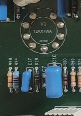

Il resistore da 1.8M attenua tutte le frequenze, CI, se montato, funge da bypass, a seconda del suo valore cambiano le frequenze che non vengono attenuate
Se volessi fare qualche esperimento, che valori potrei provare?

Non sono la persona giusta per questo tipo di suggerimenti, forse qualcun altro
di sicuro servirebbe sapere al momento cosa c'è sulla PCB, visto che sullo schema risulta Non Montato ma in realtà C7 c'è
Sulla pcb non c'è nulla
Lo spazio con le due piazzole per il cap, è vuoto

Messaggio da Kagliostro » 24/09/2023, 7:59
Avevo preso C17 per C7
