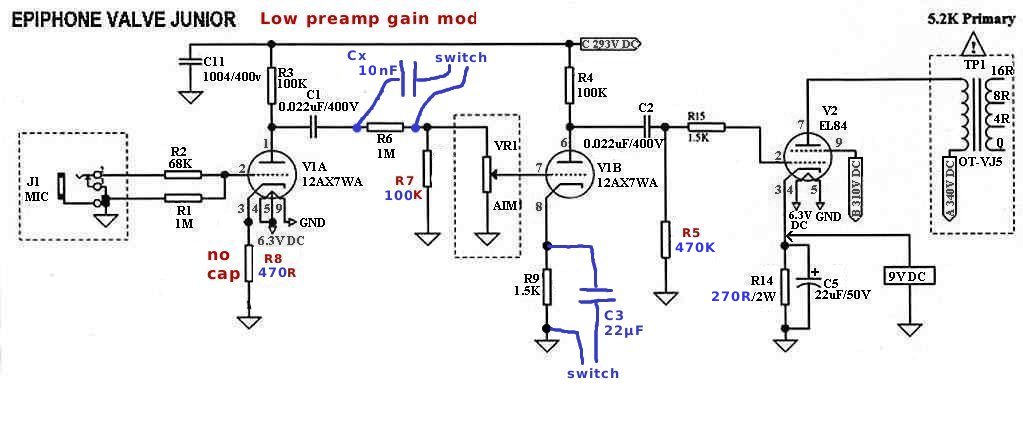

Ennesima puntata:
Visto che mi ero ripromesso di non toccarlo, oggi già ero con il saldatore in mano
Ho apportato quindi qualche affinamento, tipo il rialzo di R8 da 150 a 470, per innalzare un pochino la soglia di overdrive, e abbassato (sempre per agire in tal senso) R7 da 150K a 100K.
Visto poi che mi allettava l'idea di switchare qualcosa, mi sono fatto coraggio e ho forato il pannellino per 2 switch
In blu , le modifiche rispetto alla versione precedente.
Fin qui tutto ok, bel sound, corposo e pulito fino a dicreti db, gran "Botta" quanto si switcha il cap che bypassa R6 e un po' di gain aggiuntivo quando si switcha C3. Quale è però il problema?
Dopo già 15/20 minuti di funzionamento, si nota un quasi impercettibile (ma presente) arrossamento della finale. Sarà il caso di alzare R14 ? Oppure ho calato troppo R5 ?
Ne va delle vita del OT o solo della finale ?

Re: Epiphone ValveJr da moddare!
rimetti r5 come da progetto se ti si arrossa la finale
secondo me invece è R14 troppo bassa se ti si arrossa il finale perchè vai a toccare il bias della valvola se vuoi cambiare la risposat in frequenza allora
sarebbe meglio sperimentare con C5
R5 ti cambia il filtro formato col cap C2 ..riducendo R5 riduci i bassi e anche l'impedenza di ingresso della el84
e visto che i datasheet consigliano un valore limite per l'impedenza della el84
se vuoi togliere più bassi puoi anche ridurre C2 invece di R5
ovviamente sono considerazioni personali
Scusate, ma ogni tanto "svalvolo":skatuba ha scritto: Oppure ho calato troppo R5 ?
Per quanto riguarda R5 intendevo "ho aumentato", e il valore attuale è 1M, (ho aggiornato lo schemino sul post sopra).
Siccome avevo notato dei miglioramenti sonori aumentando R5 dagli originali 220K a 560K, mentre non avevo avvertito sensibili miglioramenti auentandola da 560K a 1M, avevo pensato comunque di riportarla a 560K (o 470K), non comunque agli originali 220K causa perdita notevole di volume.
Visto poi che come è noto il bias di fabbrica della finale del Valve Jr è un po' assassino, già mi ero comunque munito di una R14 da 270R 2W. (che al momento se ne sta ancora buona nel cassettino delle resistenze
Poi vediamo se è il caso di mettere mano a C2 e C5
Salve a tutti,
mi ripropongo con gli ultimi affinamenti: (Schema V3)
Più che altro per risolvere l'arrossamento della finale.
A questo Link poi, ho messo, oltre che una pseudo-descrizione, anche dei samples per saggiare le modifiche. Se avete qualche consiglio, anche quello di darmi all'ippica anziché alla chitarra
, tutto è bene accetto.
Beh....faccio il mio commento...
il valve junior come il fender cham 600 derivano dallo schema dei vecchi fender champ 5E1 e 5F1...in cui differivano per alcune resistenze, il risultato era un suono più cupetto (idoneo ai single fender) per il tipo 5F1 e più squillante (ai tempi più idoneo a pickup a bobina doppia)per il 5E1...questo però rimane una questione di gusti.....io li ho provati entrambi e poi ho scelto una capacità intermedia
Quello che si può o deve vedi è "capisci quello che vuoi"....
Se vuoi un ampli da palco vai da un altra parte.....la potenza non è sufficiente specie se hai il mio batterista e le sue 2 bacchette jumbo e le sue due casse, se poi vuoi un ampli versatile di nuovo non fa per tè perchè puoi tirar fuori un bellissimo, caldo, pieno monosuono valvolare adatto al blues o al hard rock.....
Ti posso elencare quelli che secondo me sono gli interventi fondamentali dopo aver analizzato le carenze intrinseche al progetto.....che è stato ad oc strumentalizzato e commercializzato....
Cioè quelle che ho fatto io cercandole per mesi sul web ericavandone grande soddisfazione.
-Metti uno standby e un fusibile....tutte le volte le tue valvole si beccano una lecca che potrebbero evitarsi con un interruttore e 2 filini...(ma alla epiphone e alla fender se compri valvole non dispiace di certo...)
-Sostituisci la 220R in R10 con una resitenza da 2W da 680R serve per abbassare la tensione che arriva alle EL84 che passerà da 330-380 a 300v molto più adatta alle tue EL84 che le fa durare di più e suonare meglio.
-Strappa via il ridicolo sottodimensionato trasformatore di uscita e dopo esserti affacciato alla finestra cerca di colpire il gatto del vicino che miagola tutte le notti e sostituiscilo con un hammond 125 DSE 10W che costa circa 40 euro (da tube town).
-Giocherella fin che vuoi con le R1,2,6,7,8,9 e cambia un milione di voci che vanno dal vecchio bluesbraker al fenderone....
-Togli tutti quei connettori e fai delle belle saldature e metti dei bei fili.
-Piazzagli sotto una bella 1x12 o meglio una 2x12 con dei bei vintage 30 o dei black shadow e il gioco è fatto.
Interessante la mod R10, ma ho qualche dubbio in merito:
Adesso ho 335VdC di anodica sulla finale, quindi il valore di R10 per portarla sotto i 300VdC mi confermi che va bene 680R ?
Con questa mod, non mi si abbassa anche l'anodica sulla ECC83 ?
Per lo stby già avevo pensato, visto che già ho fatto fuori una EL84 Link

Mi sono sorti dei dubbi riguardo alla mancanza dello standby, perché il danno è capitato istantaneamente all'accensione senza nessuna avvisaglia.
[img]http://farm3.static.flickr.com/2130/2044246509_50dc577e1e_o.gif[/img]

Quella mod in particolare l'ho trovata su di un articolo di Nigel Briggs che la menzionava come importantissima e stra collaudata per il voltaggio europeo, ti confermo essere da 680R da 2w, fu una delle prime modifiche che feci subito dopo lo standby (che credo sia in modo lampante la causa della tua frittura di EL84, unitamente alla scarsa qualità delle moderne valvole), e ho subito notato un migliramento timbrico, l'ho utilizzata poi per mesi (2,5 ore 2 volte a settimana in sala prove a manetta) e non mi ha mai dato problemi.
La resistenza dovrebbe portare il valore intorno ai 300 non sotto, io avevo circa 310.
FAmmi sapere Ciao
