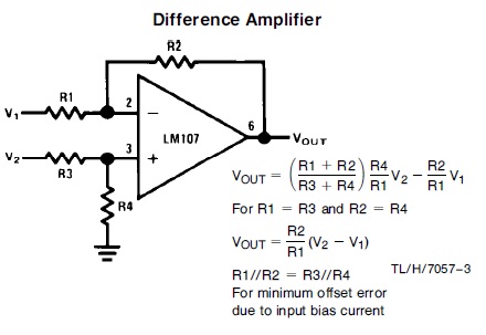

A me sembra sbagliato quello schema. Mi sembra comparatore ideale con una uscita protetta. Vediamo di fare chiarezza....
Il comparatore esce con High e Low, dipendendi dal guadagno di opamp. Il CA3140 dello schema, tende fortemente ad essere opamp ideale perchè è a mosfet (guarda il datasheet, ha caratteristiche che si avvicinano all'idealità). Probabilmente per questo quello schema funziona.
Col TL071, i problemi immagino siano:
1) LM35 funziona da generatore di corrente (disadattato) sull'input dell'opamp (sebbene sia pochissima, ma un trasduttore non deve generare corrente, quindi potrebbe essere un problema). Non so esprimermi circa il bias dell'opamp.
2) Il trimmer genera una soglia, ma il tuo opamp non è rail-to-rail e quindi non puoi regolarla alle stesse tensioni di alimentazione (0V-12V?). Per questo scalda. Controlla il datasheet TL071 per scoprire il max differential input voltage
3) Siccome tu vuoi far girare le ventole + o - veloci a seconda del pot, in realtà ti serve che il pot influisca sul guadagno dell'opamp, perchè il comparatore esce solo con High e Low, con equazionie (Vt - Vin) * A, dove Vt è la tensione di soglia e Vin l'uscita del LM35.
A mio avviso a te serve un amplificatore differenziale accordato rispetto all'uscita del LM35, in modo da avere una Vout con cui il transistor può operare. In questo modo crei molto semplicemente un sistema di acquisizione dati, tipicamente studiato in elettronica in un ITIS, con la differenza che tu vai in potenza direttamente dall'analogico (perchè non ti serve una informazione digitale):

Messaggio da Fix_Metal » 19/07/2012, 18:13
Ho sbagliato voce, in realtà quella da controllare è Input Voltage (da controllare rispetto alla tensione di alimentazione).
Qui ti da ±15V con ±18V di alimentazione, quindi 3V inferiore, in modulo, all'alimentazione. Ciò significa che se vai oltre i 9V in input, dissipa l'energia di troppo, e la conseguenza è che non ti vedrà un segnale sotto ai 3V. Sto parlando in riferimento allo schema e l'uso del pot in esso.
Ciò che ti serve è questo:
Un amplificatore differenziale, ovvero che amplifica la differenza fra i due morsetti di input.
Da un lato metti l'uscita del LM35, dall'altro la tua tensione di riferimento comandata dal pot (comincia a farlo andare a 9V anziché 12V). Ovviamente la Vout deve essere adeguata a ciò che il transistor si aspetta sulla base. Purtroppo la mia teoria di BJT è carente e qui non ti posso aiutare...
Io lo farei così. Prova, al max non va lo stesso :face_green:
