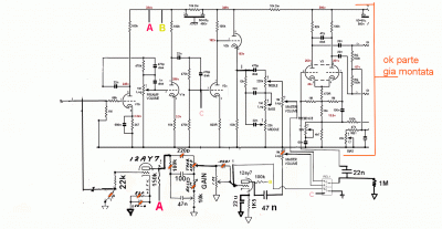

ciao ragazzi...
ho finito di montare la parte del jcm 800
ora dovrei dedicarmi al canale """"fender""" pulito
se vogliamo chiamarlo cosi :surpr:
cosa ne dite?

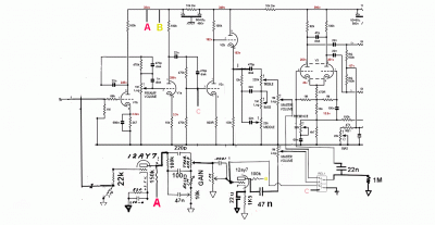

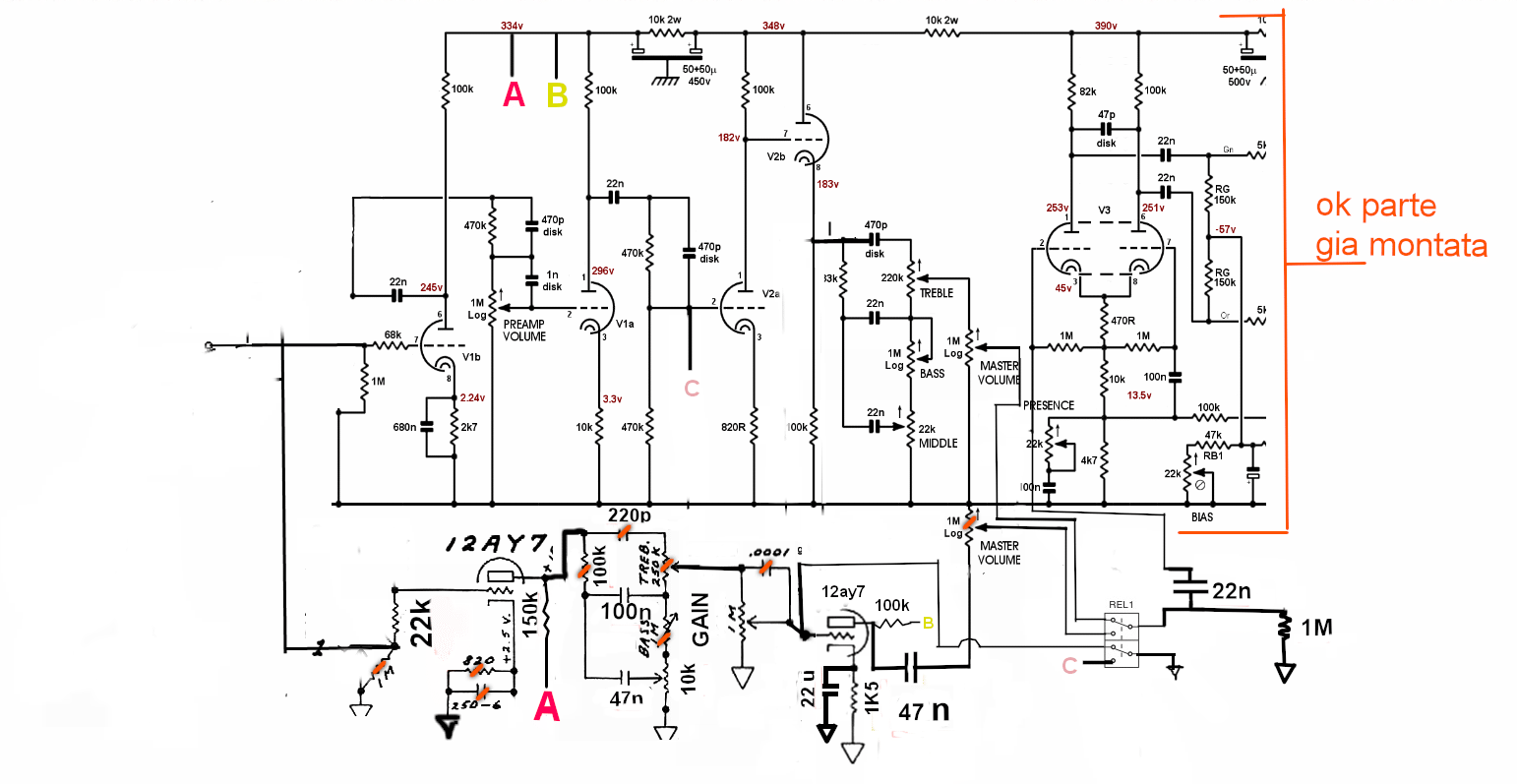

Messaggio da q1 » 24/02/2015, 19:32
ciao ragazzi
piu o meno dovrebbe essere cosi
i componenti spuntati in rosso il ho gia...
e il "canale" MARSHALL è gia montato
Messaggi: 9902
Re: Marshall + pezzettino Fender
Messaggio da robi » 24/02/2015, 21:30
Beh ma hai quasi tutto!!
A questo punto fai 31... dimmi tu cosa ti manca e ti confermo la lista! ;)
Così potrai aver imparato una cosa in più!!

Messaggio da q1 » 28/02/2015, 0:06
i pezzi che mancano sono quelli NON segnati di rosso...
tranne le valvole (tutte) che ho
secondi te/voi le modifiche sono corrette?
=puo suonare ?
avevo delle perplessità sul T S
visto che mi sono state suggerite delle modifiche che non ho ben capito :mart:
grazie!!!

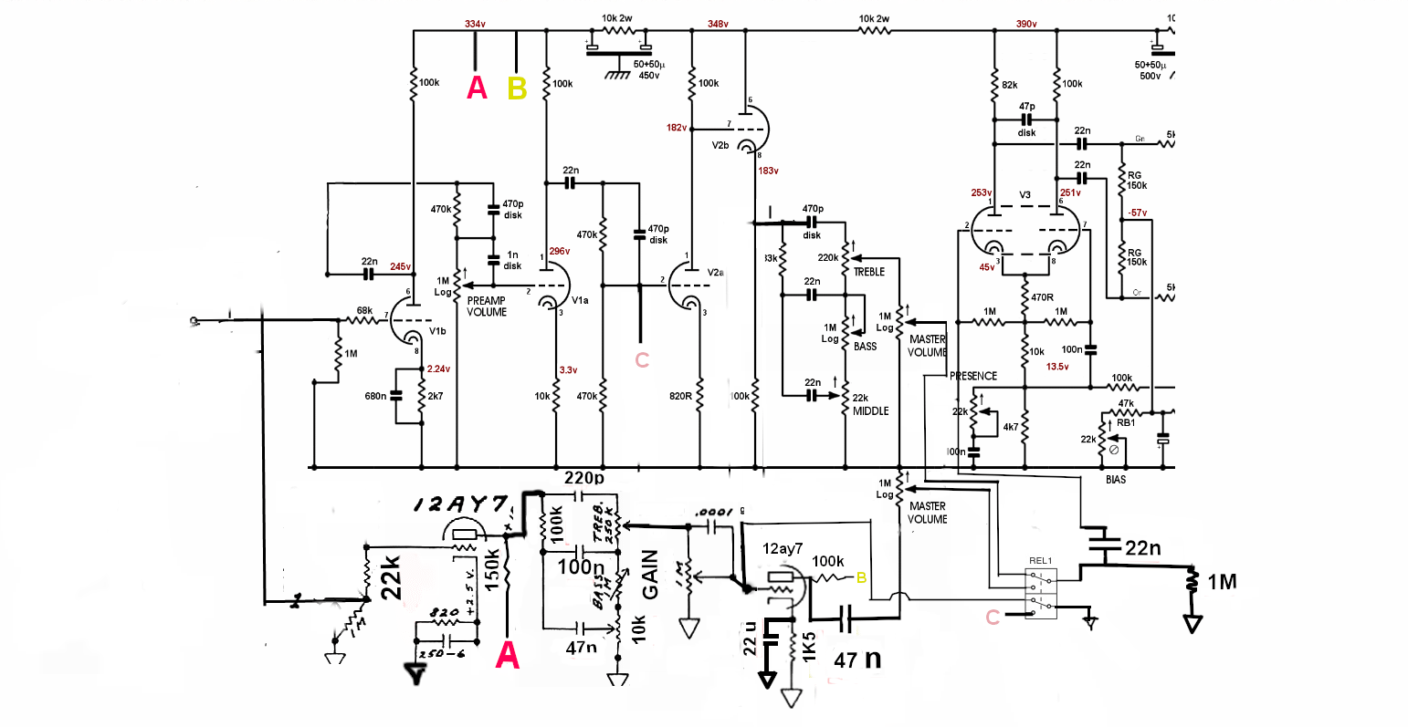

Messaggio da MapleMarco » 03/03/2015, 20:40
le perplessità sul TS fai bene ad averle...
in quello schema ci sta un TS fender, non marshall!!! se confronti uno schema che ne so, di un fender twin, o di un showman, o di un alembic f2b...
e confronti il ts di questi con il tuo....capisci subito la differenza!!!

Messaggio da q1 » 03/03/2015, 21:25
ok ma a quel TS
sono arrivato con dritte date nei post precedenti..
dovrei cambiare tutto ?
