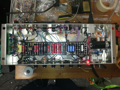

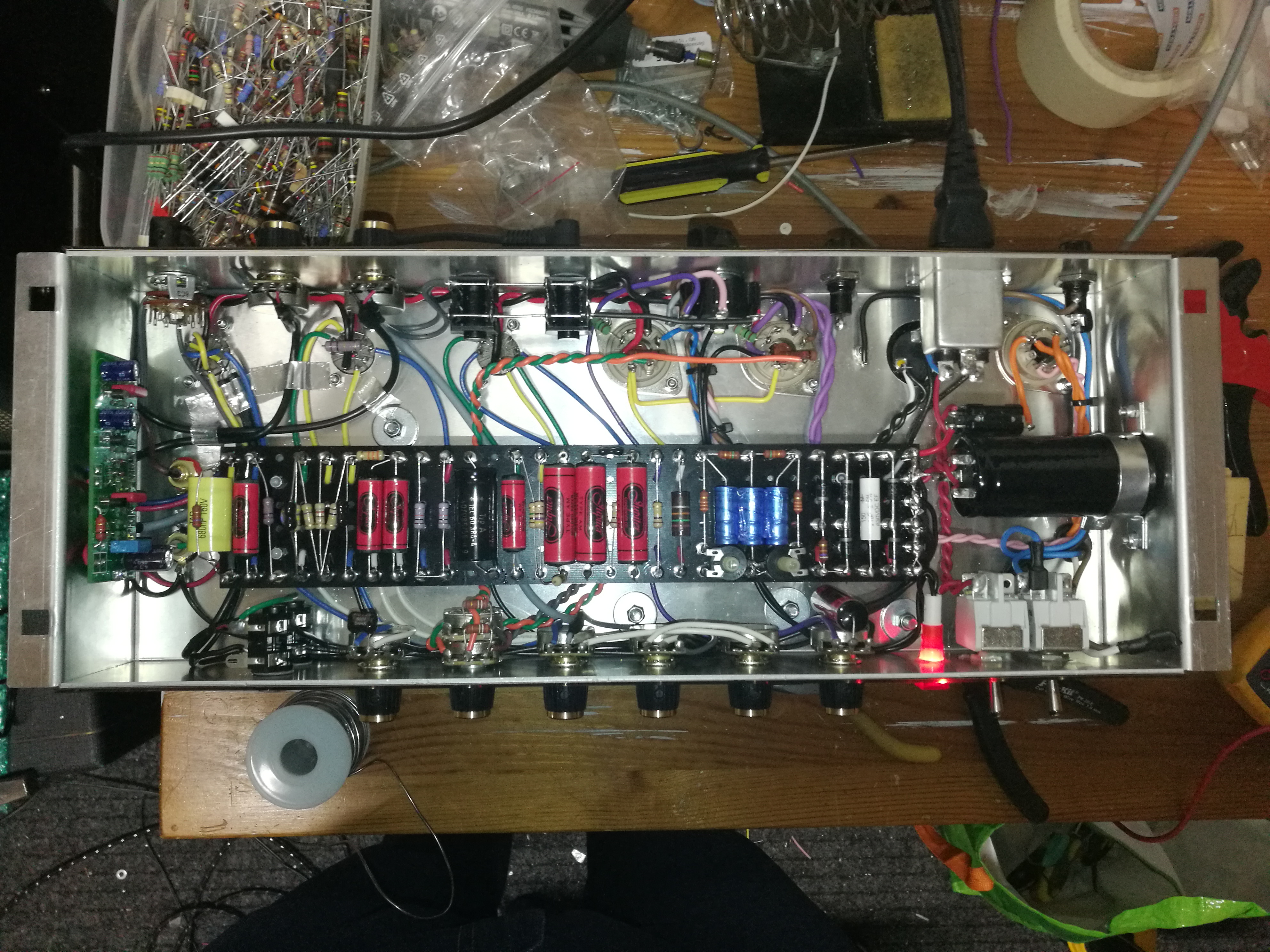

Il grosso è fatto, ieri sera ha vagito.
Le tensioni sono stabili a 420vdc sia con SS che con gz34
Non fate caso al nastro d'alluminio... ho finito le fascette..

Caspita, certo che non hai risparmiato sui componenti
è veramente un bel vedere
Tensioni stabili .... per primo vagito intendi proprio che ci hai suonato ?
Re: Rettifica doppia gz34 + ss

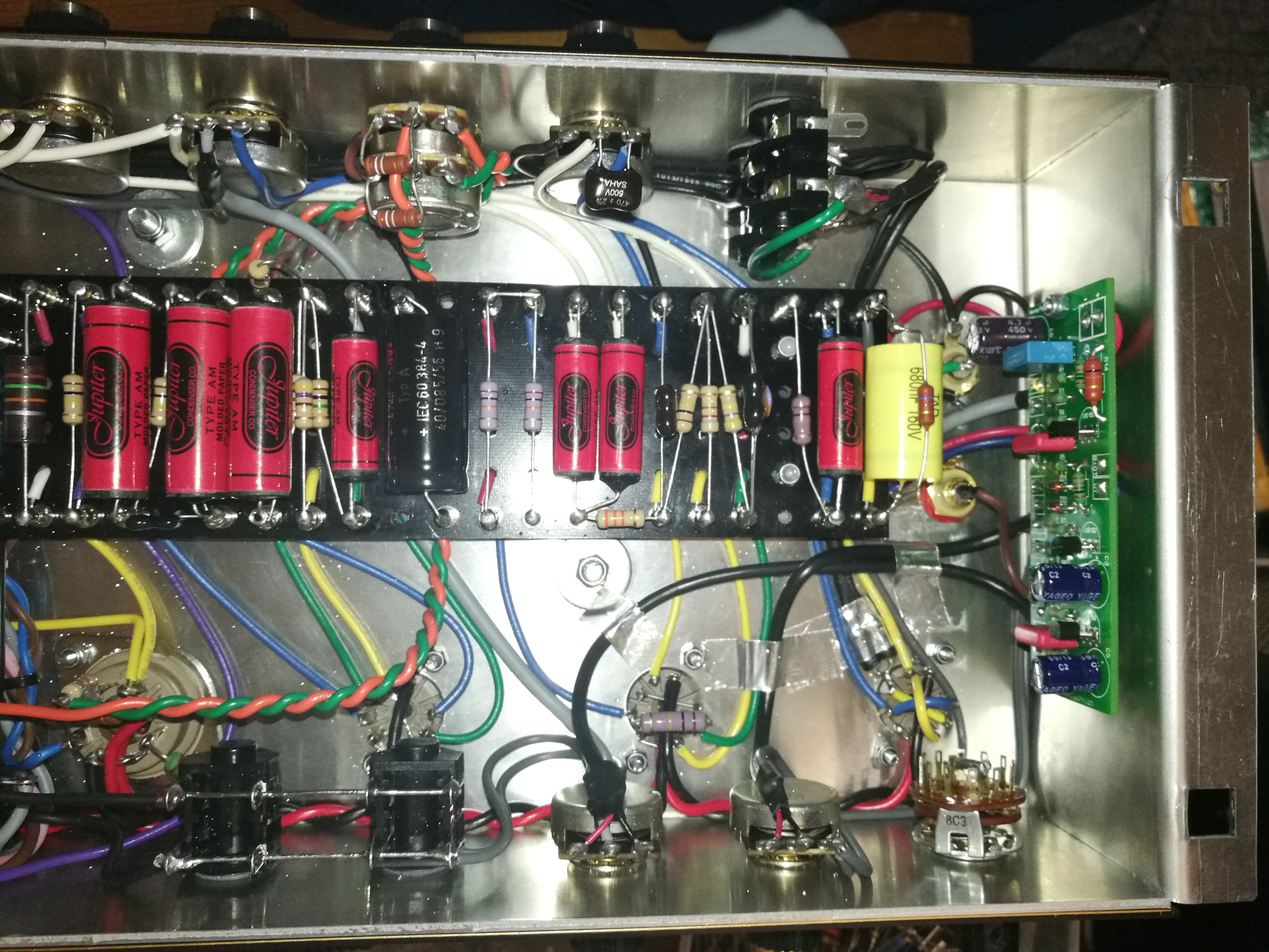

I componenti ha deciso il proprietario.. cmq si suonato al primo colpo tranne per il primario del tu che ormai è un rito metterlo al contrario
ho grossi problemi con il riverbero lndverb di tubetown, il controllo dwell è un pò strampalato ma sto leggedo che funziona proprio così, mentre il mixer funziona proprio male.
vi tengo aggiornati perchè avrò bisogno di un aiuto serio, intanto tiro giù lo schema dal pcb (tubetown non lo fornisce

Scusami, sarò distratto .... quale mixer ?mentre il mixer funziona proprio male
Sarei interessato a leggere qualcosa, tu dove hai cercato/trovato del feedback ?ho grossi problemi con il riverbero lndverb di tubetown, il controllo dwell è un pò strampalato ma sto leggedo che funziona proprio così

allora la premessa è che il riverbero mi fa schifo e quindi non mi sono mai cimentato nella sua realizzazione...
visto che questa persona, per cui sto costruendo l'ampli, non può prescindere dal riverbero allora mi sembrava carino il progetto TubeTown denominato
LndVerb
https://www.tube-town.net/ttstore/Kits/ ... :6830.html
http://www.tube-town.net/info/datenblae ... rb1-01.pdf
il problema è che il controllo dwell mi è sembrato strampalato e in alcuni tratti della corsa sembra ingenerare mancanze di segnale come se ci fosse un mismatch di impedenze.
mentre il controllo mixer boh, a fine corsa, da entrambe le parti introduce un leggero uhm e non riesco a capire bene come deve funzionare... sta di fatto che così com'è ora non lo posso consegnare...
