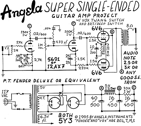

Piccola domanda.....quando si collegano due finali in parallelo, in un single ended, l'impedenza come va calcolata? Si dimezza?

Con valvole identiche o che alla stessa tensione abbisognano della stessa impedenza anche se sono diverse, si
Qui, invece, le due valvole richiedono impedenze diverse e mettendole in parallelo si va un po' sullo sperimentale

PRR diceva.....
Two tubes working wants two 5K:16r OTs. So that 16||16 makes the 8 Ohms we will load with. Alternatively: one 2.5K:8, so each of two tubes sees 5K load.
6L6 will pull 250V 100mA and so a 2.5K load. Both 6V6 and 6L6 together should be a 1.66K load.
1,66K risultava anche a me facendo il calcolo delle due impedenze (2,5K e 5K ) in parallelo....... :hummm_1:

kagliostro ha scritto:Con valvole identiche o che alla stessa tensione abbisognano della stessa impedenza anche se sono diverse....
Scusa Franco, ma penso che la impedenza si dimezza della metà....
Quì ad esempio con due 6V6 richiedono un TA da 2,5K...... :hummm_1:
Messaggi: 10019
Re: Fender champ amp clone
Messaggio da Kagliostro » 14/09/2017, 17:38
Appunto, 5K una valvola (ricorda che il dato è riferito ad una tensione e ad una scelta di progetto) e 2.5K nelle stesse condizioni ma con due valvole identiche in parallelo

Allora, in definitiva avrei deciso di fare un trasformatore d'uscita con le seguenti caratteristiche:
Sezione del nucleo 7cmq
Primario 700 spire per 5K di impedenza, prese intermedie: 233 spire per 1,66K, 280 spire per 2K, 420 spire per 3K, 560 spire per 4K.
Secondario con 43 spire totali, 15 spire per 2 ohm, +6 pire per i 4 ohm, +9 spire per gli 8 ohm e infine le rimanenti 13 spire per i 16 ohm
Diametro filo primario 0,18 o 0,22 (vedo quello che ci sta per riempire interamente le gole)
Diametro filo secondario 1,00 (con 43 spire riempio tutta la gola)
Usando un nucleo da 7cmq e 70 Hz come frequenza le spire rispetto ai calcoli iniziali si riducono di molto :hummm_1:
Se mi date conferma dei dati ...inizio ad avvolgere :sonic:

Che lamierini hai e che corrente max prevedi
Quando ho i dati vedo di fare un po' di conti
Così vediamo se i risultati assomigliano ai tuoi

Ho lamierini da 25 per un nucleo di 25 x 28 ( 7cmq per 11 watt)
e la corrente che dovrebbe scorrere è la somma delle due valvole ( 0,045 6V6 + 0,065 6L6 ) ...110 mA
Ho previsto filo da 0,22 ( anche quello da 0,18 andrebbe bene ma è un po' tirato...)
