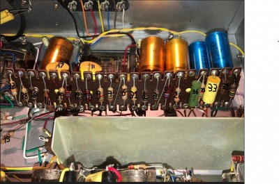

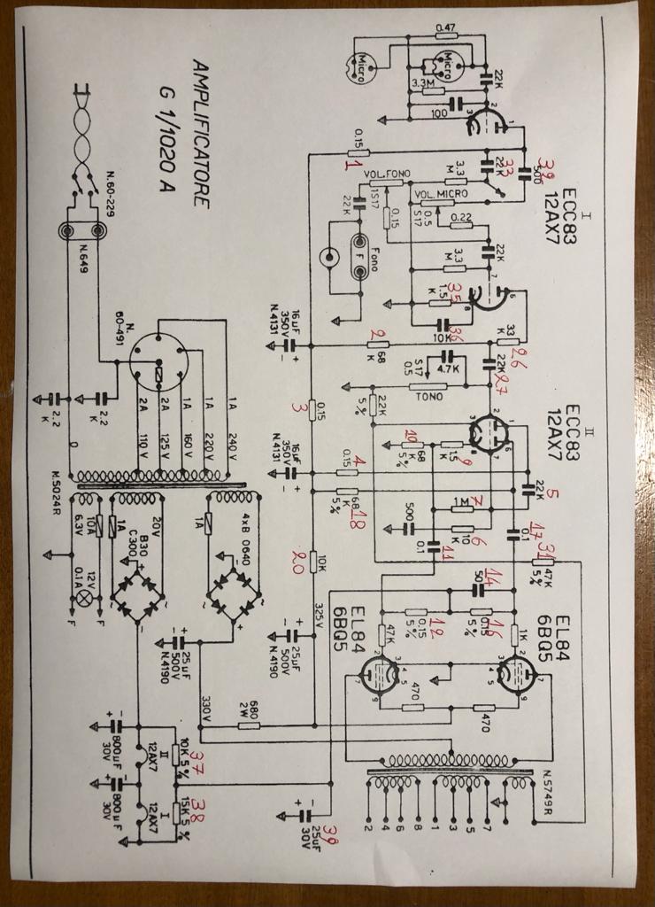

Ho iniziato ad abbozzare il layout
in pratica mi sono fatto una board con le caratteristiche di quella del 1020
40mm (in realtà dovrebbero essere 37mm) x 165mm con 2 righe da 21 eyelet ciascuna con le eyelet a 7.6mm di spaziatura da centro a centro
Se possibile vorrei sfruttare quella, alla mal parata ho visto che la si potrebbe allungare di qualche cm e quindi fare stare nello chassis (spostando magari la posizione di un fusibile)
Ovviamente i componenti del tone control (che è una versione con valori diversi del Fender Pro 6g5) li mettiamo sui pot e non sulla board

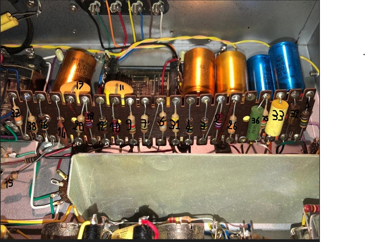

ecco lo schema degli elementi della board
dimmi se è chiaro, io continuo a individuare anche il resto degli elementi.

Non ho controllato componente per componente ma mi sembra che vada benissimo
Connessa al componente 20 vedo una resistenza senza numero
Volevo chiederti .... ma per i fori allo chassis a la nuova faceplate ti arrangi ?

dalla resistenza 20 partono le due resistenze da 470 che vanno ognuna ad un piedino 9 delle finali (man mano ti invio foto aggiornate).

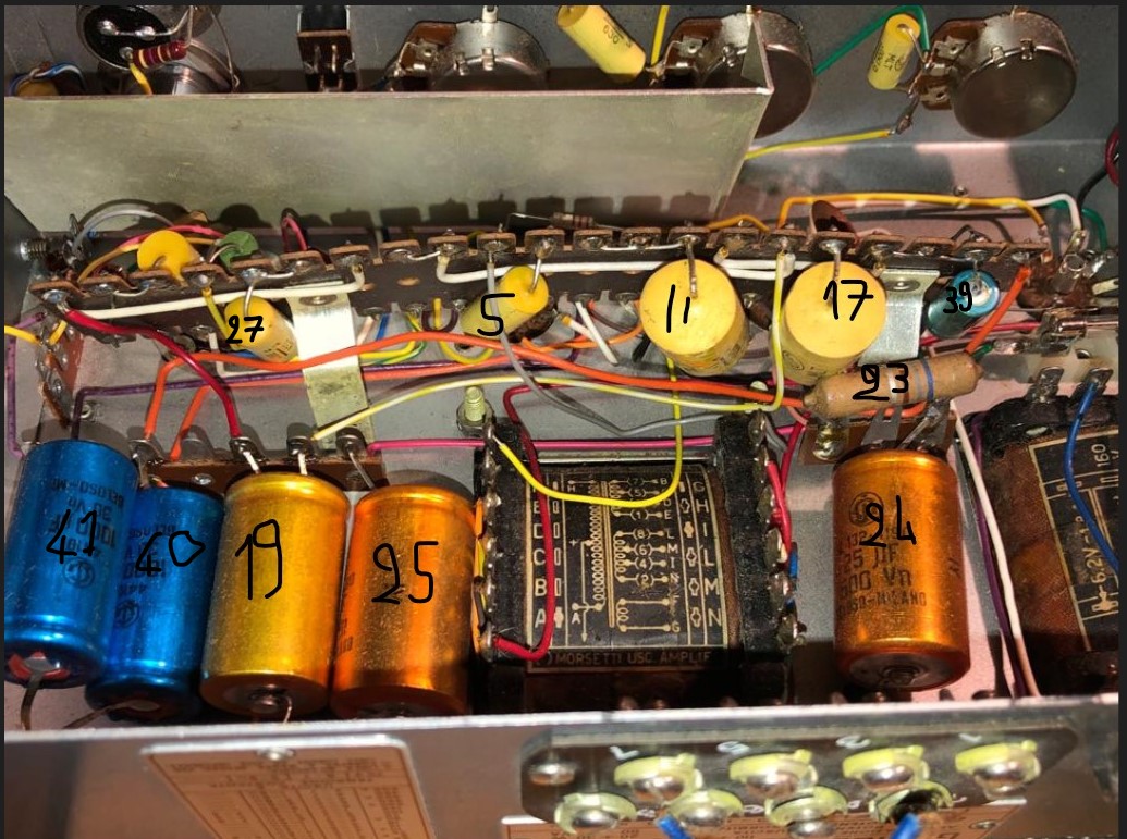

ora devo farti una domada da ignorante: ho provato ad usare lo strumento che mi hai consigliato per verificare i condensatori. Ho provato prima con un condensatore nuovo non montato mettendo i piedini in 1e 3 come da istruzioni e il test è stato perfetto completo di tutti i dati. Poi ho provato vari condensatori del geloso (usando i cavetti in dotazione) e ricevevo solo il valore dei farad (no esr) e sempre diverso da quello che avrebbe dovuto essere. Sono tutti da sostituire oppure sbaglio qualcosa? tipo che per misurarli vanno disconnessi dal circuito?

Eh, magari .... sarebbe megliotipo che per misurarli vanno disconnessi dal circuito?
Per misurarli nel circuito dovresti aver preso un Peak ESR70 Atlas ESR+
spendendo un 100-150€ di più a seconda di dove lo vai a comprare

Capito. Quindi dissalderò gli elettrolitici per provarli. Leggo che quasi sicuramente saranno andati. Magari non tutti nonostante gli anni. Per la face plate avrei lamiera di alluminio da 2 mm in abbondanza, leggermente spessa. Guardo che effetto fa. Ma esteticamente potrebbe andare rivettarla allo chassis?

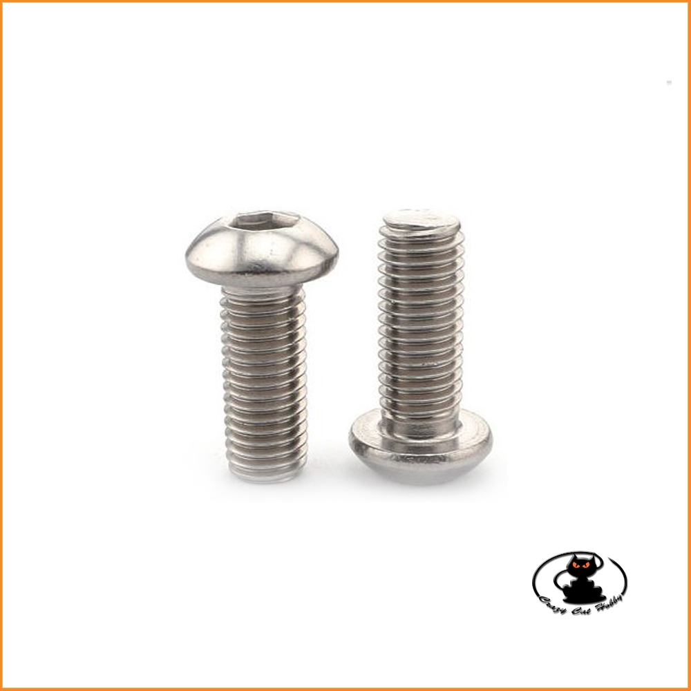

Se per motivi estetici vuoi metterci 4 viti ti consiglio queste, ma non servirebbero, specie se la faceplate è rigida e 2mm dovrebbero bastare

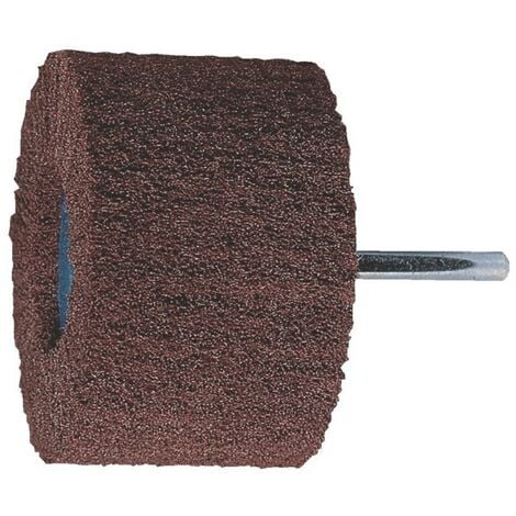

l'alluminio lo puoi satinare facilmente con questo, basta stare attenti ad andare sempre nel verso della lunghezza

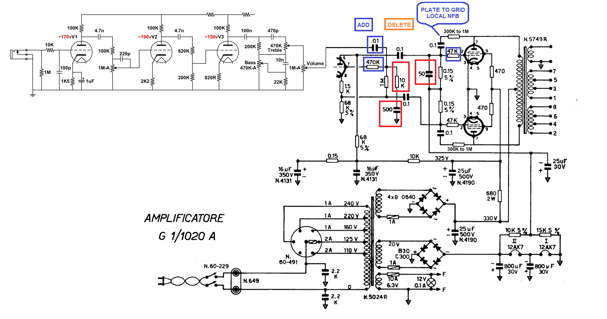

Cambiando discorso, avendo scelto il pre di Merlin con il Controllo Toni subito prima della sfasatrice non si può mantenere l'NFB
Chiedendo nel forum americano dove frequento, un forumer mi ha disegnato una mod per fare un Feedback locale sulle finali (e qualche altra modifica che dice serve a migliorare il finale) ma, onestamente, è un campo che non conosco e non so se avventurarvisi sia una buona idea
ecco le mod suggerite, aggiunta di un resistore seguito da un cap per collegare le placche alle G1, eliminazione di alcuni componenti cerchiati in rosso, inserimento di una grid stopper da 47K anche dove ce n'era una da 1K (l'altra valvola aveva già un 47K) e di un cap tra la PI e il Tone Control oltre che a una resistenza da 470K
Ci vorrebbe il parere di Roberto, io non ho abbastanza esperienza

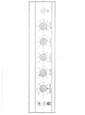

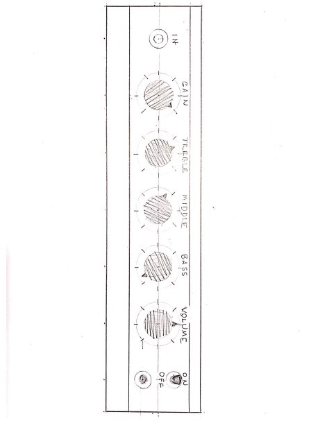

intanto la faceplate
Il disegno è 1:1. Mi pare c'entri tutto

Sì, pare anche a me che possa starci tutto bene
