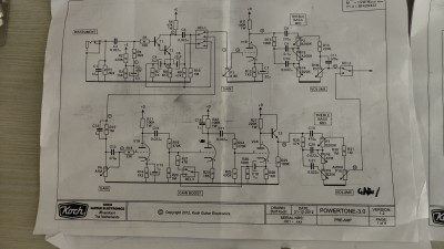

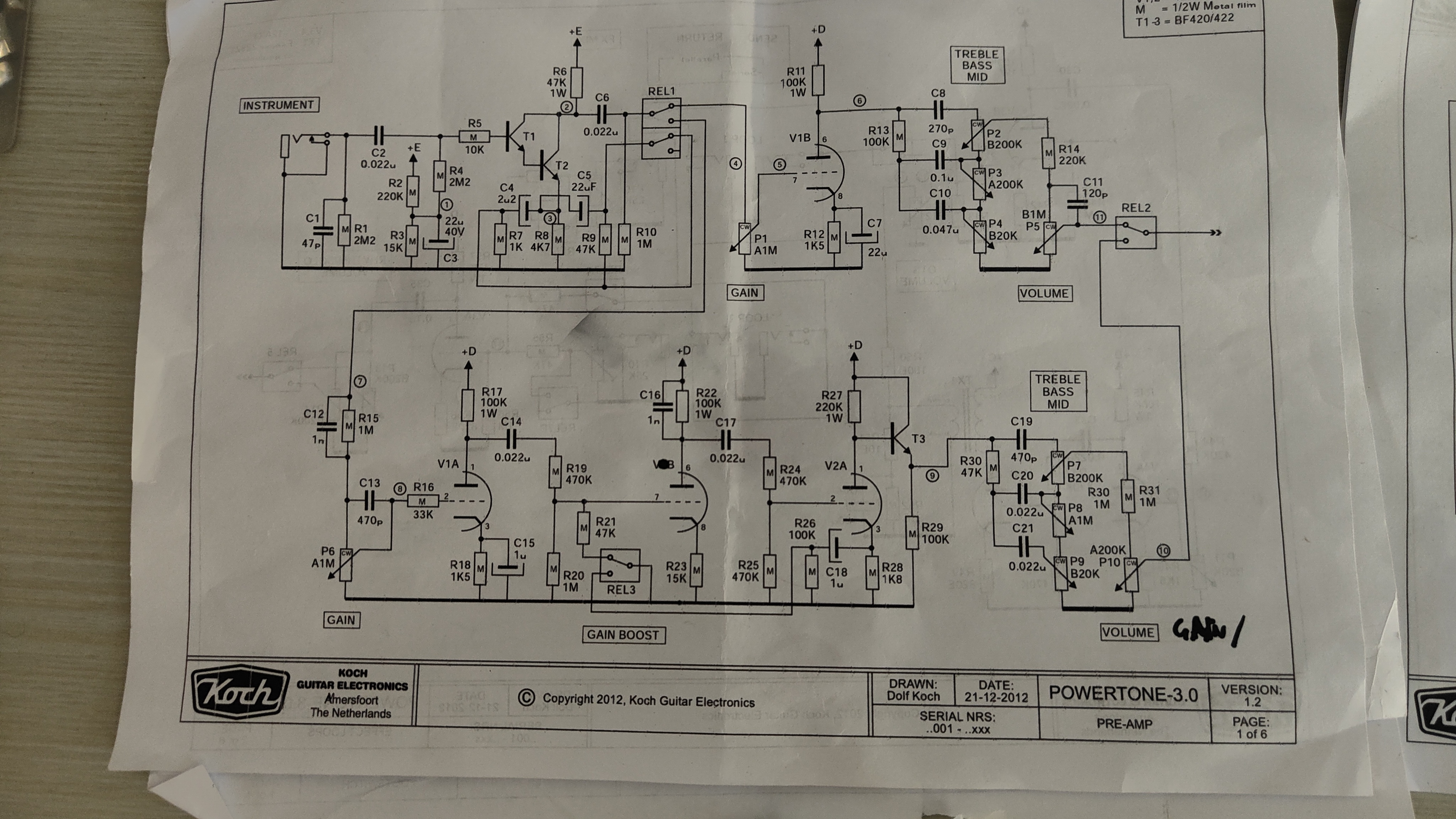

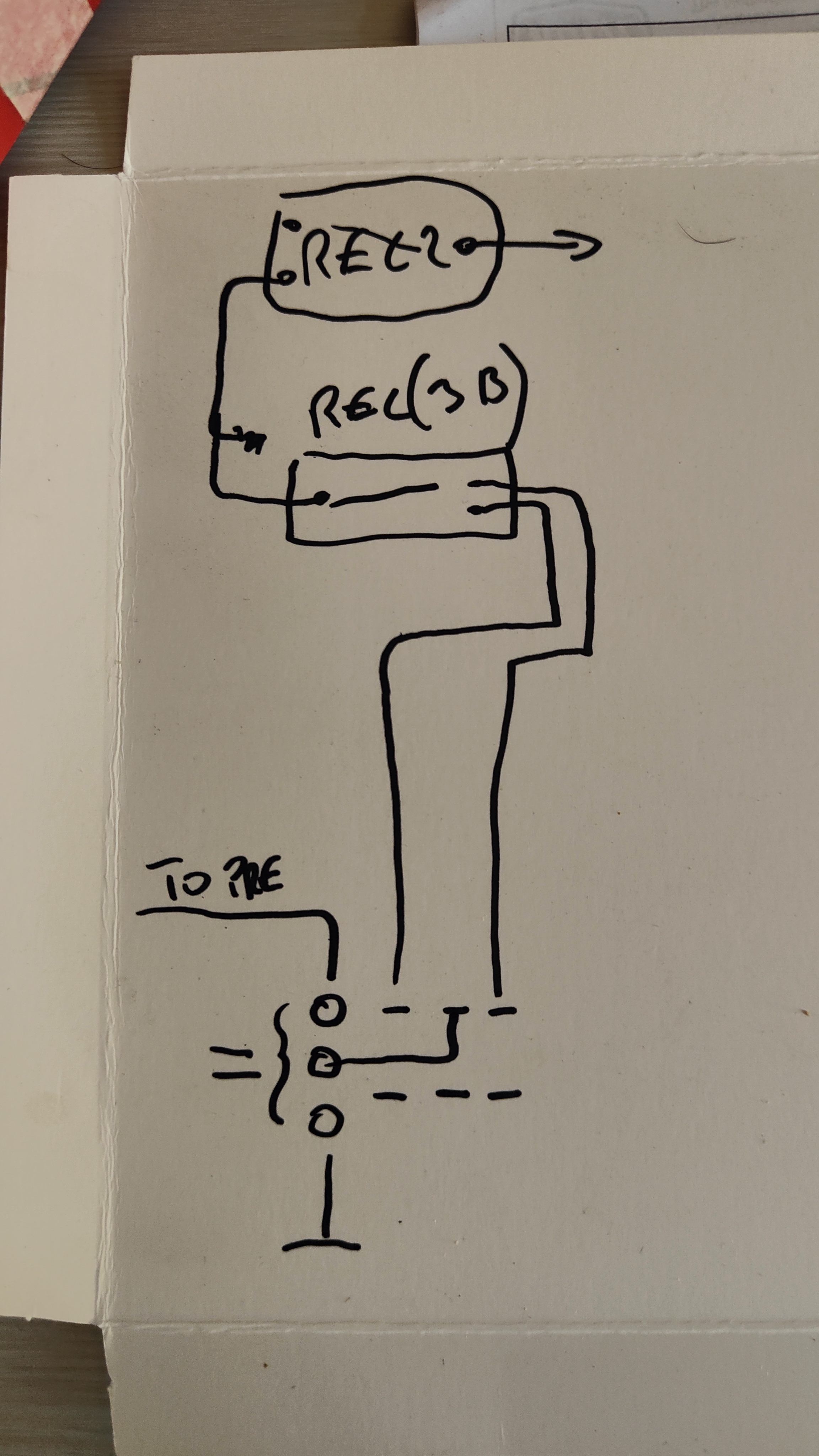

Evito di aprire un altro thread, per discutere anche di un altra cosa che a mio avviso è una pecca del 3 rispetto al due :
L'assenza di un doppio controllo del volume sul canale gain e gain boost.
Il gain boost ha uno sbalzo di volume fastidioso.
Non si tratta di un semplice lead, ma di un canale per ritmiche pesanti vero e proprio, con una pasta di differente dal crunch del secondo canale.
Sto cercando di realizzare una Mod che lo permette di avere un volume separato, per pareggiare i due volumi.
Coi che si profila, e qui chiedo consigli, è qualcosa simile al vecchio modello, io penso.
Quando si attiva il gain boost il rel3 switcha linea di segnale.
Avevo pensato ad un altro relè collegato sulla linea di alimentazione del rel3, in modo tale che il segnale che va da rel2 a p10, si possa sdoppiare in due linee separate con alla fine un altro pot che appunto regola il volume del gain boost.
Per non fare modifiche fisiche esterne avevo pensato a un pot Push pull per regolare i due volumi separati ma con un solo Alberino.
Cosa ne pensate?
Idee più semplici?

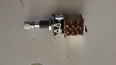

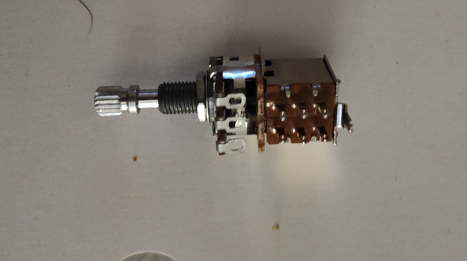

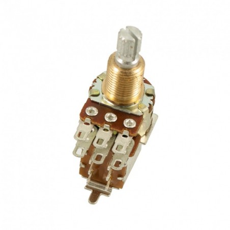

Anche se sto iniziando a pensare che con un singolo Push pull non riesco, ma occorre un doppio pot in ogni caso
Tipo questo
Tipo questo

Credo che ti serva un pot Doppio con DOPPIO perno
Però, con un pot con Push Pull forse dovresti fare in modo da usare il DPDT per inserire e disinserire un trimmer che ti livelli l'uscita come desideri
Comunque con il pot doppio perno (più relè) la vedo meno complicata

Perdona ignoranza, perno doppio sarebbero fisicamente due pot.?
Per intendere.. Come quelli centrali del boss mt2 dove regoli alti /bassi Mid freq/medi?
Re: Problema logica pedaliera Koch fs4 su powertone 3
Ma questo pot non assolvono la stessa funzione?
Dpdt e doppio pot.
In posizione push regolazione crunch in posizione pull regolazione lead.
Una volta che si cambia canale, istantaneamente si inserisce la rispettiva regolazione.no?
No, se hai bisogno di 2 regolazioni diverse con i 2 pot.
Ma ti serve sempre un relay che comanda lo scambio.
Un pot con 2 alberi + dpdt, non lo ho mai visto.
Può darsi anche che esista. Ma dove trovarlo proprio non saprei.
Questo è un doppio pot con resistenza da 250k. Ma l'albero è uno solo.
Se tu hai bisogno di regolazioni di master volume diversi, con quello non risolvi.
Girando l'albero regoli entrambi i pot ugualmente.
Il pot con 2 alberi concentrici, invece, ti permetterebbe di avere regolazioni di volume o di gain diversificate.

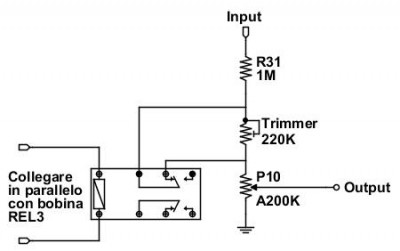

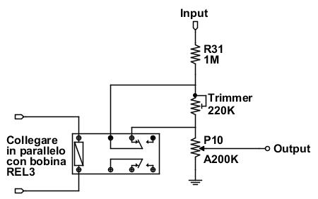

Premesso che la soluzione migliore per me sarebbe
Usare un potenziometro Doppio con Doppio albero con un relè che commuta tra uno e l'altro quando si attiva REL3
Senza andare in cerca di un pot Doppio con Doppio perno da 200K Audio (NON serve abbia DPDT Push Pull a meno che tu non voglia svincolare il funzionamento del cambio di potenziometro dall'attivarsi di REL3)
Potresti fare una prova, servono un relè ed un trimmer
il Trimmer (da 220K) lo colleghi a reostato tra R31 e P10
ai due estremi del trimmer colleghi i contatti di un relè che devi aggiungere
il relè deve avere la stessa tensione di funzionamento di REL3
Devi collegare i contatti in modo che quando vuoi che ci sia la variazione del valore i contatti del Relè NON cortuicicuitino il Trimmer
L'ipotesi che ho fatto è che quando REL3 viene alimentato tu abbia bisogno di avere un valore resistivo più alto tra R31 ed il cursore del POT
Se invece ti servisse più basso potresti spostare il Trimmer tra P10 e la terra

Ho inteso l'idea. È eccellente.
Ci ragiono meglio e vedrò di fare qualche prova.
La cosa più noiosa è agganciarmi all alimentazione del rel3.
Spero di trovare qualche punto di alimentazione sulla parte superiore della scheda madre.
Dopo di ciò proverò qualche test
- Messaggi: 9852
Tieni presente che per provare non occorre neanche un relè, ti basta un semplice interruttore manuale
Il relè ti servirà solo se decidi di fare la mod che funzioni in automatico, senza fare fori per mettere l'interruttore sul pannello

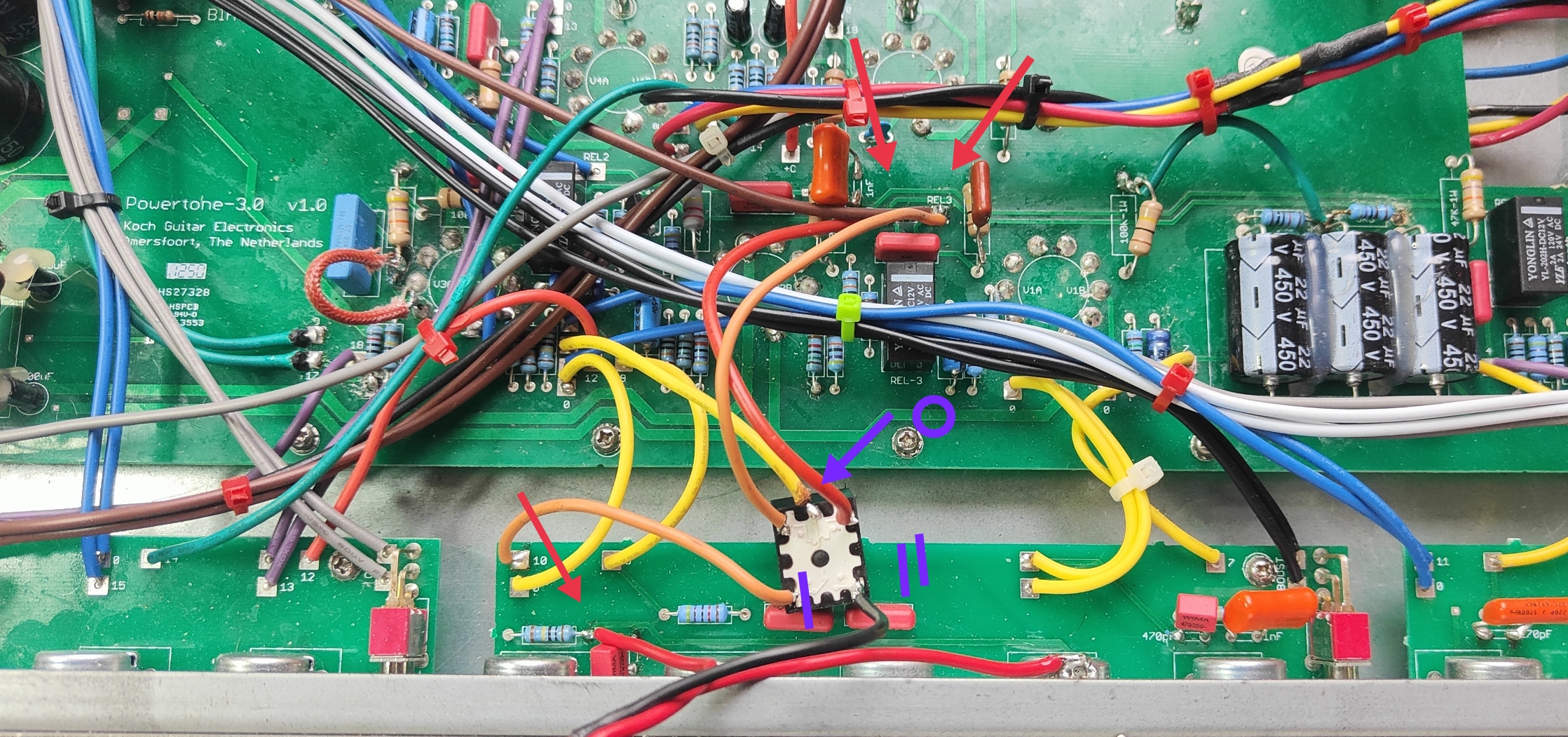

Fatto.
Ho utilizzato la zona diodo sulla pcb a cui attacca il rele3
La mod funziona ed è davvero utile.
Ho deciso di non impazzire in cose complicate, ho semplicemente staccato l out Dell emulated speaker, il jack posteriore che tanto non utilizzo, e gli attacco il potenziometro del volume canale boost.
Una sorta di master volume 2, come era nel vecchio Koch twintone 1, posizionato sul retro e che fungeva da boost solo switchable tramite pedale.
