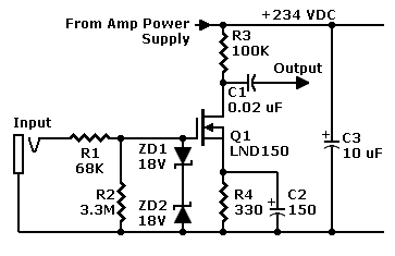

Mi pare che tu dicessi che pilotando con il generatore di segnali l' uscita è a livello accettabile
Ne dedurrei che si tratta di un problema di livello del segnale in ingresso, se neanche con un pickup attivo arrivi al livello di segnale che serve (ma con il generatore si) mi parrebbe logico inserire uno stadio di guadagno tra ingresso e V1 (che sia un triodo e un jfet è lo stesso se hai corrente per i filamenti di un' ulteriore valvola)
La soluzione che mi ha proposto un amico (e che non so neanche se poi darebbe il risultato che cerchi) sarebbe quella di ..... usare una 6SJ7 come V1 e rispettare lo schema originale

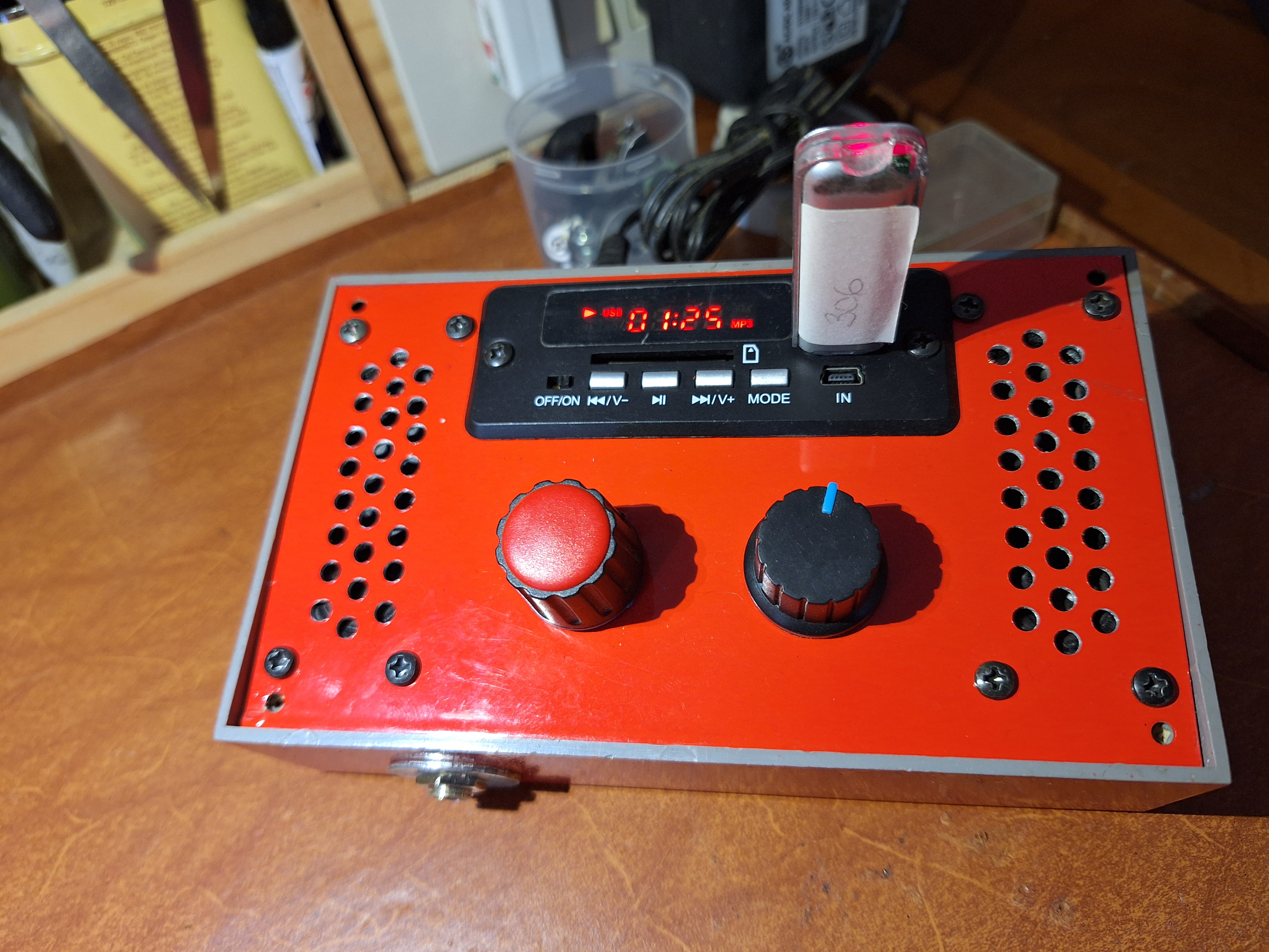

Re: Una sfida con un 5c1
Ho ultimato il mio iniettore di segnali
Praticamente si tratta di un lettore MP3 dove ci metto le tracce di una chitarra, all' uscita audio del lettore ho collegato un amplificatore da 3w e sistemato due piccoli altoparlanti ai lati, inoltre le due uscite audio sono collegate ad un potenziometro tramite 2 resistenze da 100k e l'uscita frontale con il jac da 6,3 vado all'ampli da testare.
Dietro ho due RCA per l'uscita e un jack cuffie per l'uscita dall'amplificatore.
Con questo ho regolato il volume in modo che l'uscita sia allo stesso livello della chitarra e collegato al 5C1 il volume è decisamente più alto
Usare una 6SJ7? Penso che otterei lo stesso risultato almeno dai datasheet delle valvole messe a confronto....

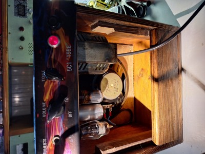

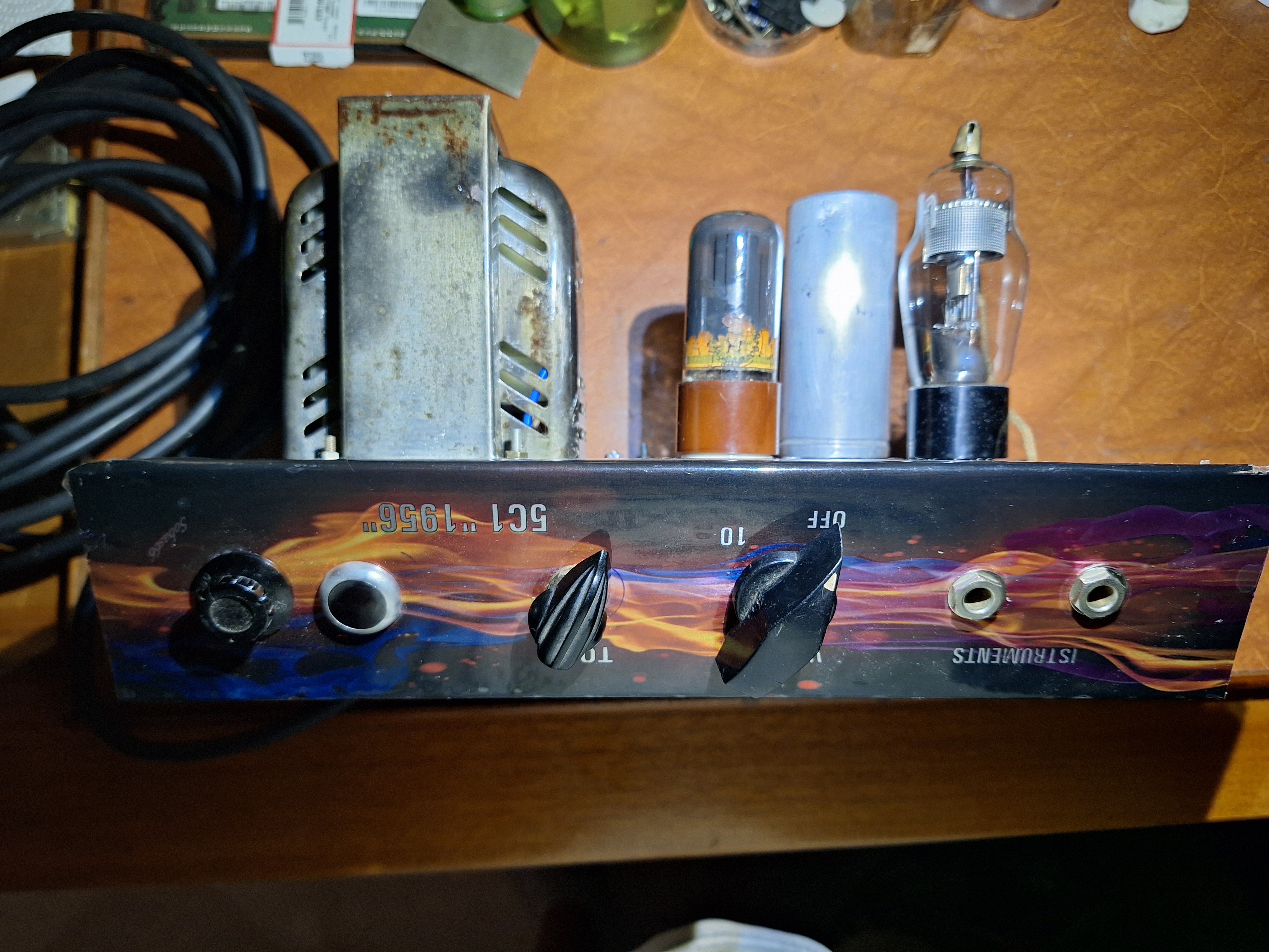

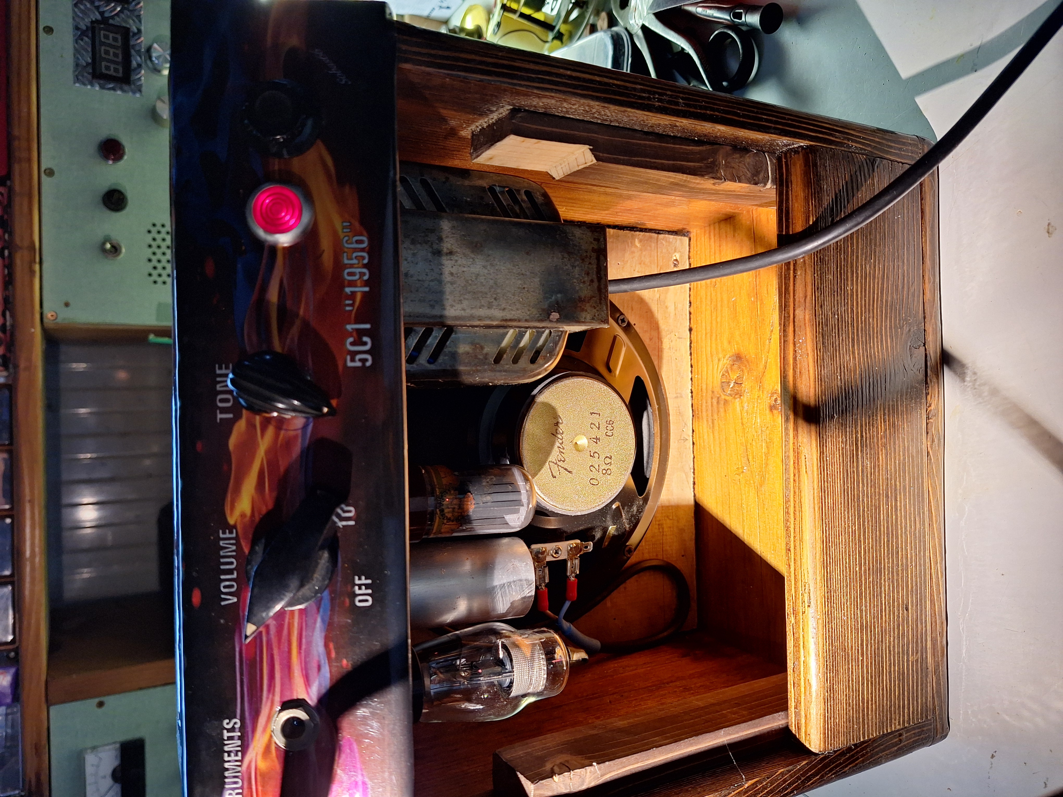

Ultimi aggiornamenti!
Questo è il risultato finale, ho cercato di dare ai componenti, una disposizione dal punto di vista visivo che sia ordinata.
Ho avuto non pochi problemi con il vecchio trasformatore che poi ho deciso di mandarlo in pensione e tenere solo le flange laterali e metterne un'altro all'interno
Il raddrizzatore al selenio aveva la vite di supporto filettata da 3,5 MA chiaramente ho dovuto creare un dado apposta..
Ho diminuito ulteriormente le resistenze della 6B8 a 50K di anodo e 100K di griglia, aumentando la resistenza di catodo a 1,2K e il condensatore a 47microfarad, ho tensioni più decenti alla valvola e un piccolo aumento di guadagno..
Stasera posto la cassa...

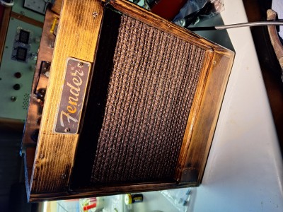

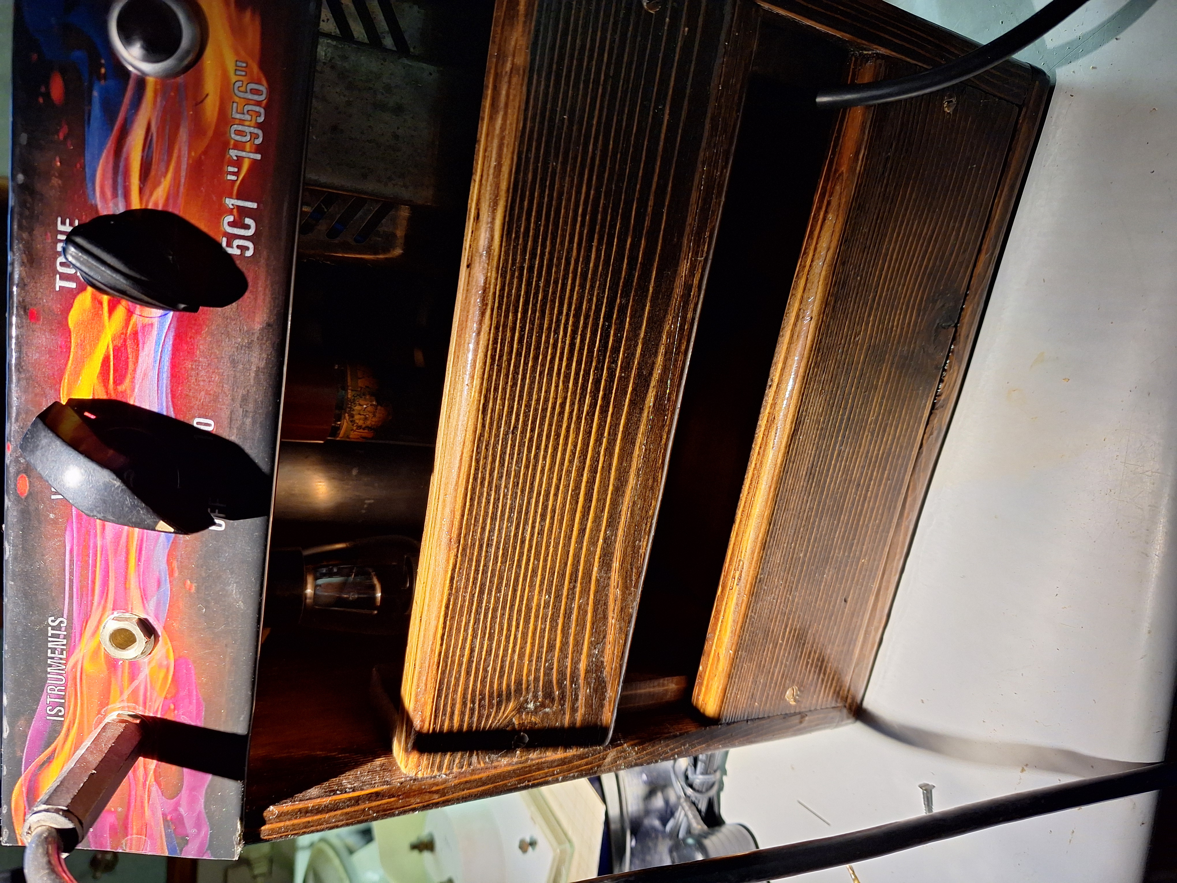

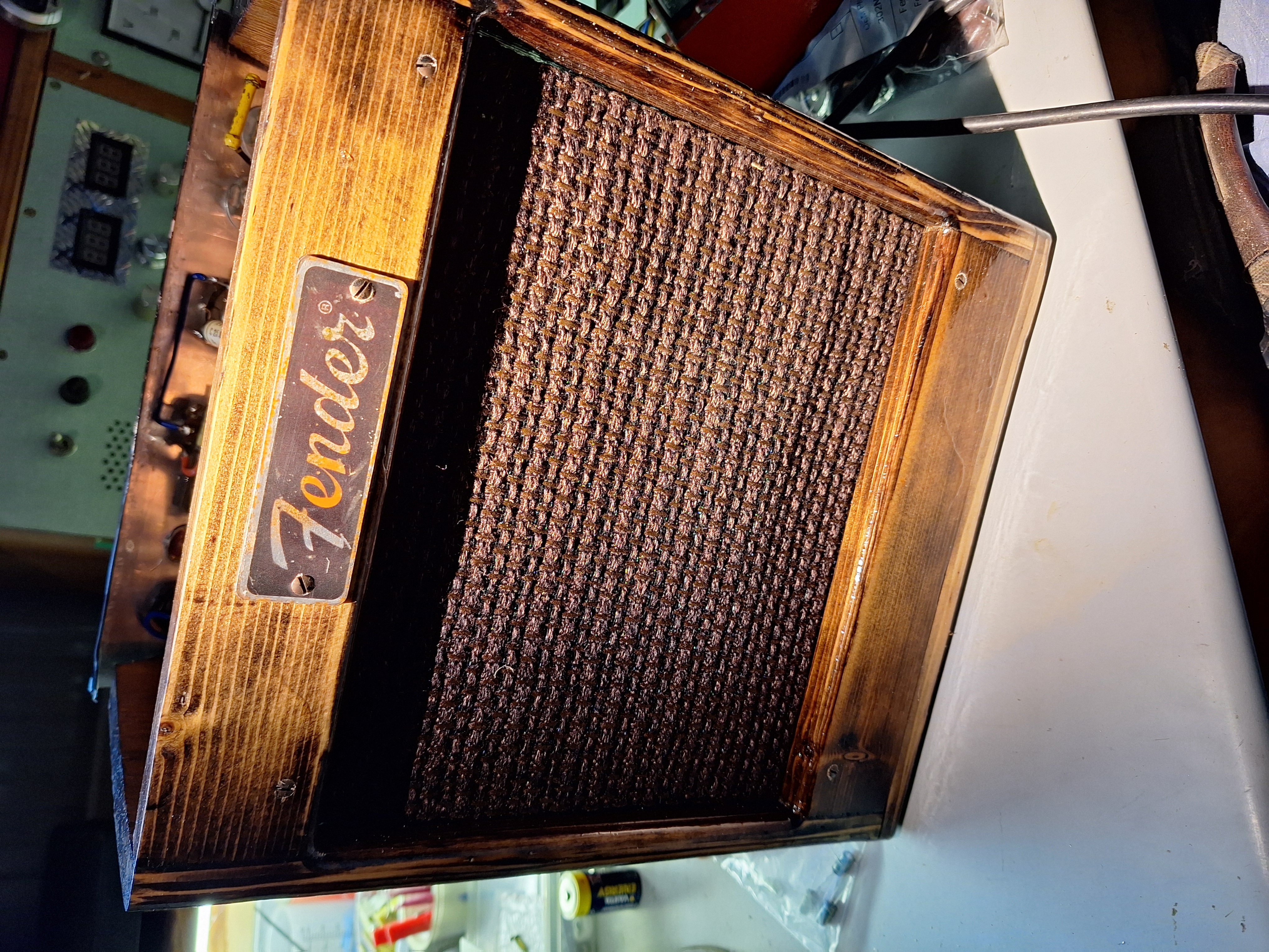

E questo è il risultato della cassa...
Un risultato che mi sembra decente...
anche se vi garantisco...un progetto che non rifarei MAI!
Per un sacco di buoni motivi!
Usare legno vecchio di 70 anni che era buono solo per il caminetto è stata un impresa, inoltre ho voluto lasciarle la sua naturale incurvatura acquisita negli anni e quindi la cassa è leggermente "bombata". Infatti devo ritagliare il vetro che và sopra perche il profilo di alluminio non riesce a coprirlo.
Usare il mordente a spirito e il flatting per lucidare l superfici (e io odio dipingere!)
I componenti "vintage" presentano insidie come valori non uguali a quello che c'era stampigliato sopra, lasciamo perdere il trasformatore che una volta sbobinato per rifare gli avvolgimenti mi si è guastata la bobinatrice...
A cercare le viti a testa di cipolla con il taglio e non a stella, non usare la termoretraibile a favore dello sterling...
E poi tutti quegli errorini che incappi in una costruzione ex novo senza seguire uno standard certo, insomma bello ma per un po' di tempo ho dato!

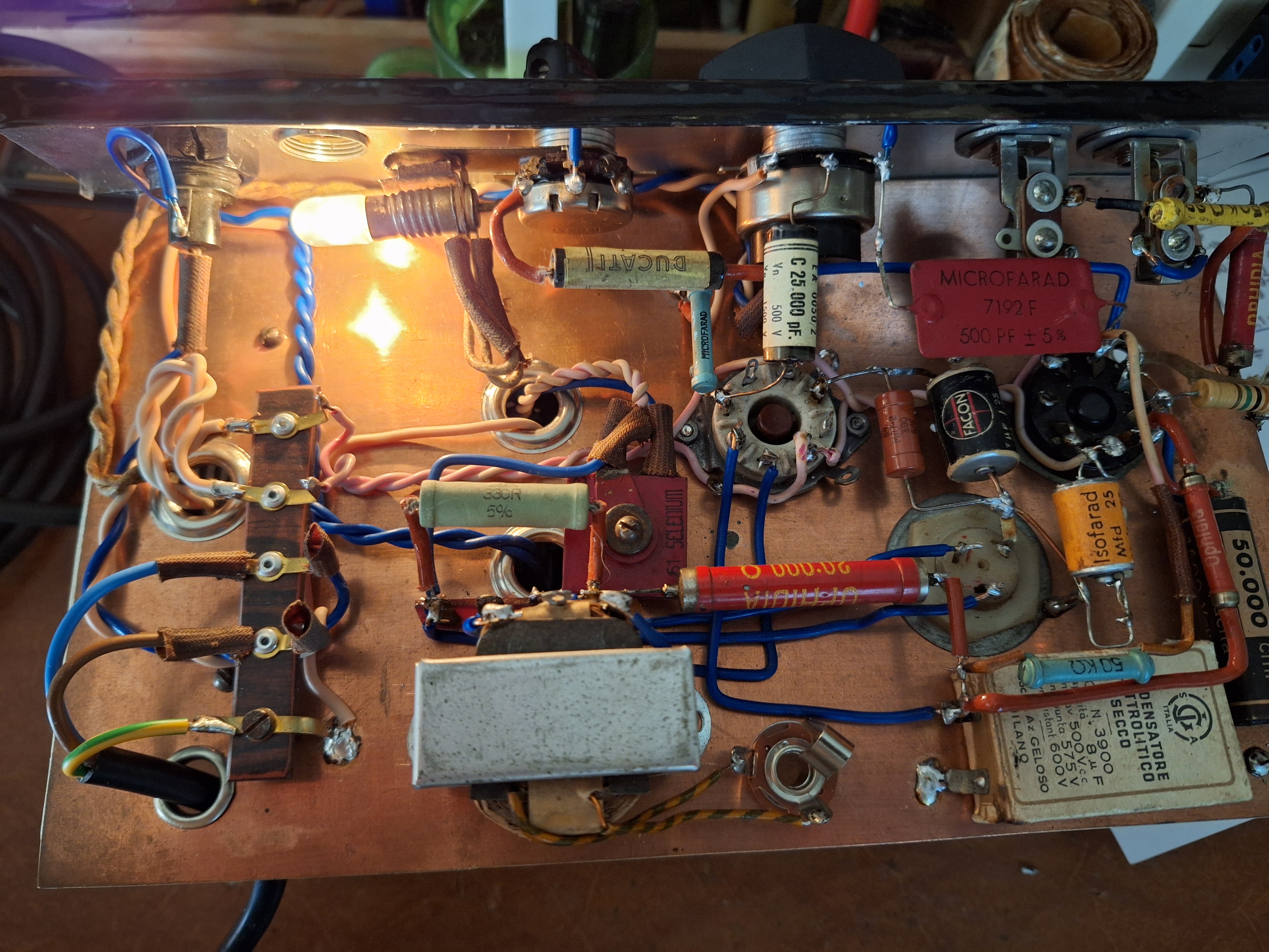

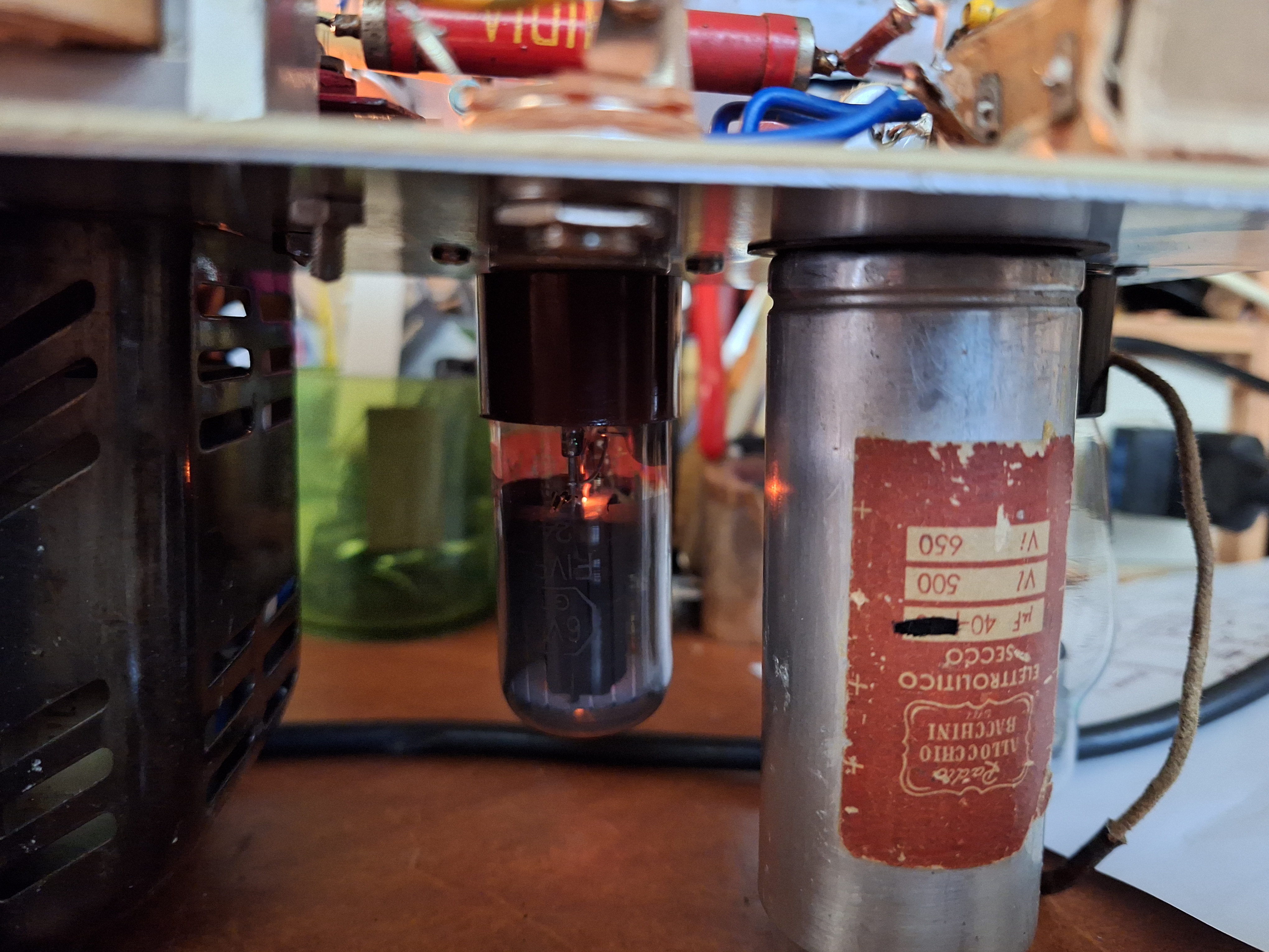

...La maledizione di questo 5C1 non finisce...
Dopo alcune ore di utilizzo ero soddisfatto di come funzionava..spento, riacceso il giorno dopo inizia subito a fumare
Spengo tutto e preso dallo sconforto penso che il trasformatore si sia bruciato...
Dopo un paio di giorni mi faccio coraggio e lo riprendo in mano
, si erano fusi i fili attorcigliati dei filamenti, probabilmente l'isolante si è scaldato e i fili si sono attaccati essendo il filo del trasformatore da 2,4mm (quindi corrente c'è n'era in abbondanza!) e i fili rigidi da 1mm non hanno retto.
Insomma smontato il trasformatore e sostituito i fili con altri di sezione più grossa il problema si è risolto...ma che

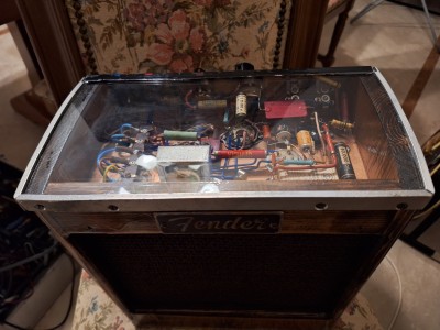

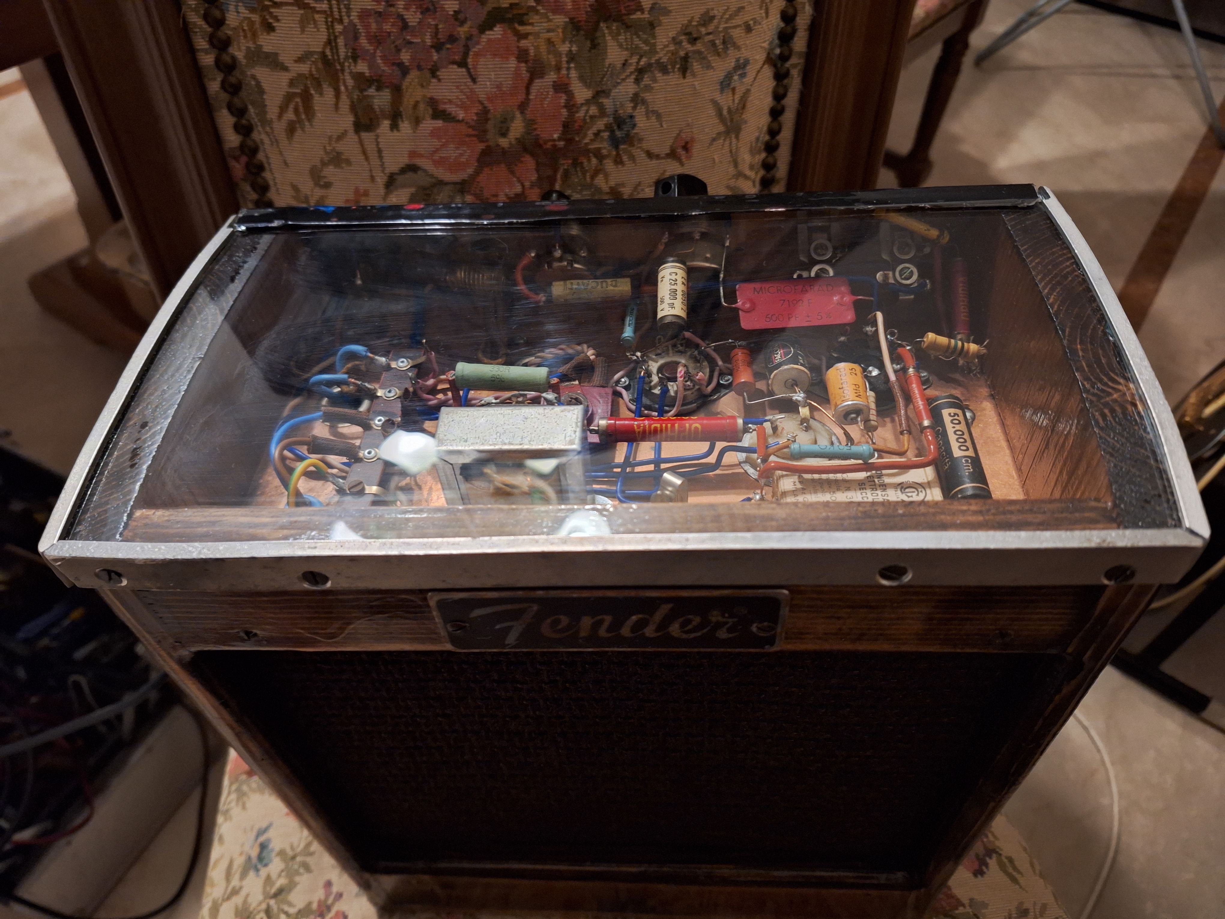

Usando materiale con più di 60 anni era da mettere in conto varie ed eventuali...
Comunque con i componenti in "bacheca" fà la sua figura..
