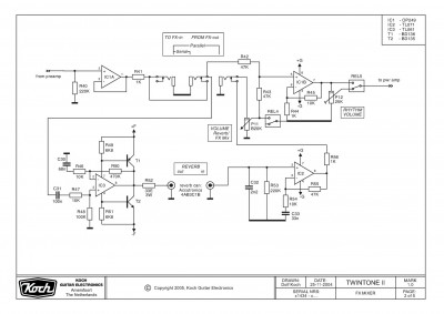

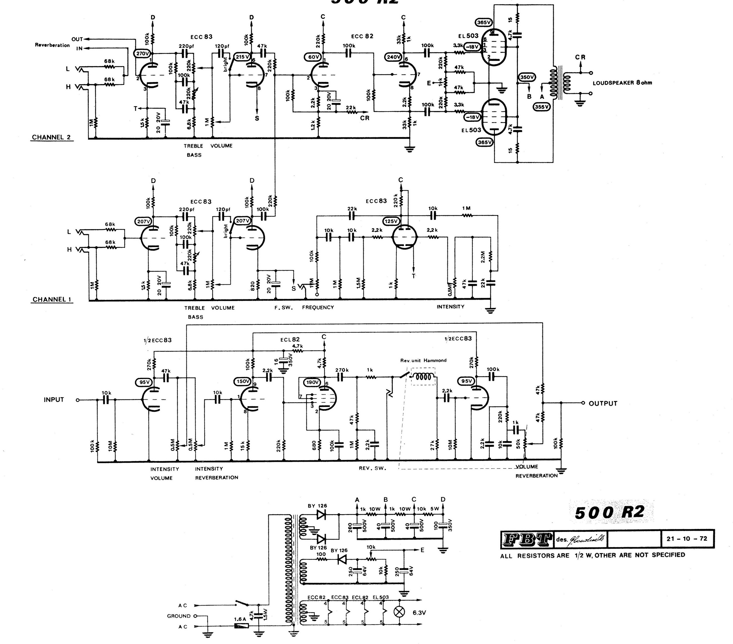

La FBT faceva i suoi amp con reverb a valvole senza il trasformatore

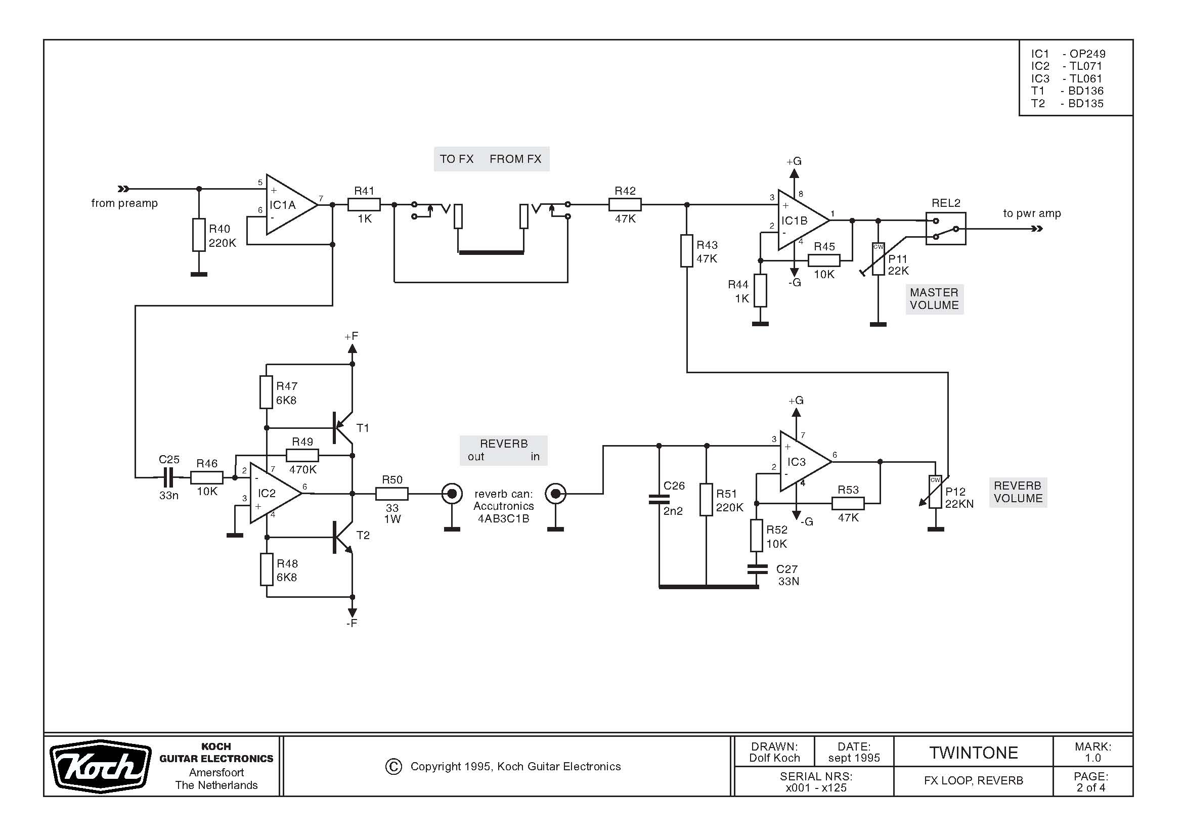

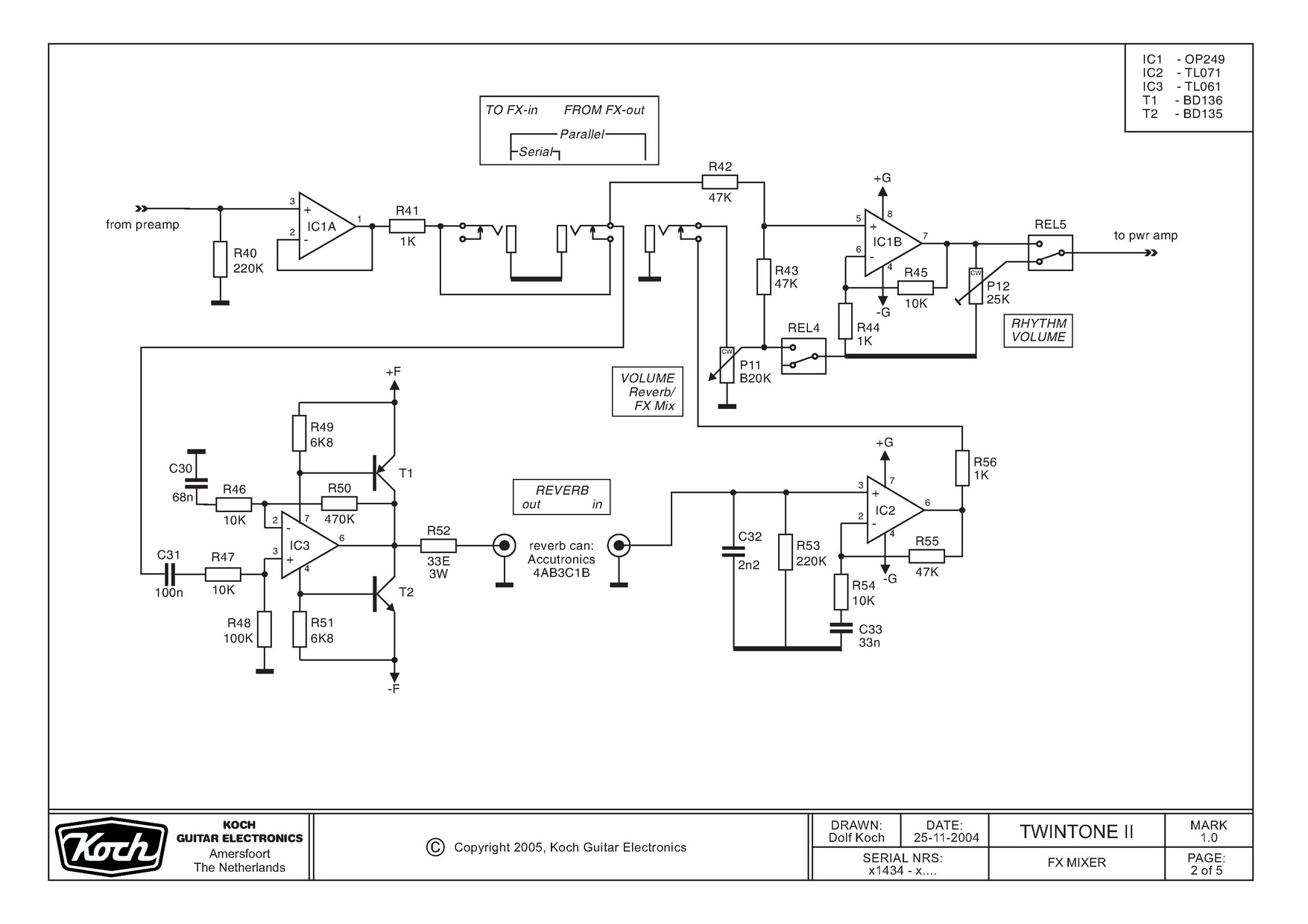

come circuito SS ci sarebbe anche quello del Koch che fa da FXLoop seriale/parallelo o da Reverb
Re: Ispirazioni per nuovo amp. EL84 6V6 e info varie.
Questo schema è davvero interessante! ma con questo non è possibile avere reverbero e loop insieme, o sbaglio?
- Messaggi: 9956
Mi pare che il riverbero ci sia se si sta usando il seriale, manca invece se si sta usando il parallelo
Almeno a me così pare
Vedi la differenza risetto al Twintone

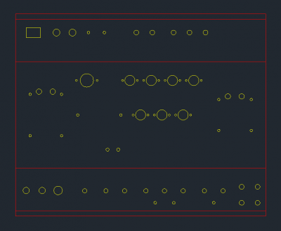

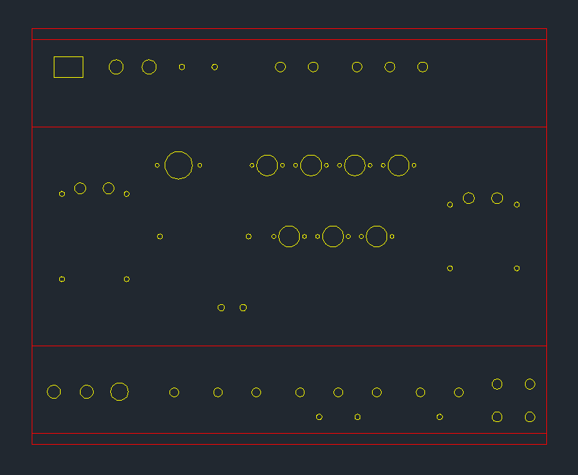

Per tenervi aggiornati, e se qualcuno volesse cimentarsi in questa realizzazione con me, ecco un assaggio del disegno per lo chassis.
Chi volesse il file autocad, può richiederlo!
