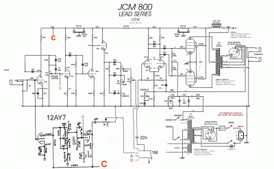

ho visto lo schemino... ma come li comandi gli opto ? scusa della domanda ma sono ignorante in materia...
giordydiver
- Diyer Esperto
- Messaggi: 278
Re: Idea per jcm2203 doppio canale

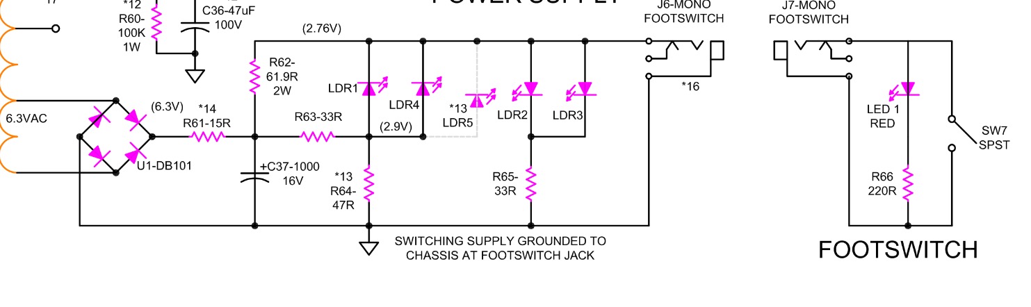

Gli optoisolatori sono sotto footswitch e levetta sul pannello frontale. Se vedi gli opto sono accoppiati a due a due e le due coppie sono rovesciate in modo che quando sono aperti i primi due gli altri due sono chiusi e viceversa
Alcune precisazioni:
Occhio che un filtraggio superiore comporta maggiori correnti di picco, che il ponte diodi deve poter reggere.
É il contrario delle porte di casa.
Occhio quindi anche alla resistenza limitatrice di corrente, quando calcolate il circuito che alimenta gli optoisolatori: I = V/R
ma V è la tensione di alimentazione, meno la caduta di tensione sul fotodiodo del fotoaccoppiatore.
In alternatagiordydiver ha scritto:quindi prendi i 6v in continua
Il filtro dipende da quanto assorbe il circuito e da quanto ripple si ritiene accettabile, quindi potrebbe essere superiore.giordydiver ha scritto:rettifichi (ho usavo un ponte db102), filtri (100uf)
Quando sono aperti. In elettronica un circuito chiuso conduce corrente ed aperto no.giordydiver ha scritto:ho usato i vtl5c1 che hanno una resistenza di 50M quando sono chiusi
Vedi sopra.giordydiver ha scritto:mentre quando sono aperti hanno una resistenza di 200ohm a 40ma, 600ohm a 20ma.

Grazie delle precisazioni robi, in effetti ho fatto un po di casino scrivendo...
Riguardo i calcoli del circuito, onestamente non li ho fatti io, mi sono limitato a capire come funziona il circuito della slo e a riprodurlo uguale
Per il discorso della massa che faccio? La collego all starground oppure lascio il circuito cosi com'è senza collegarlo da nessuna parte?

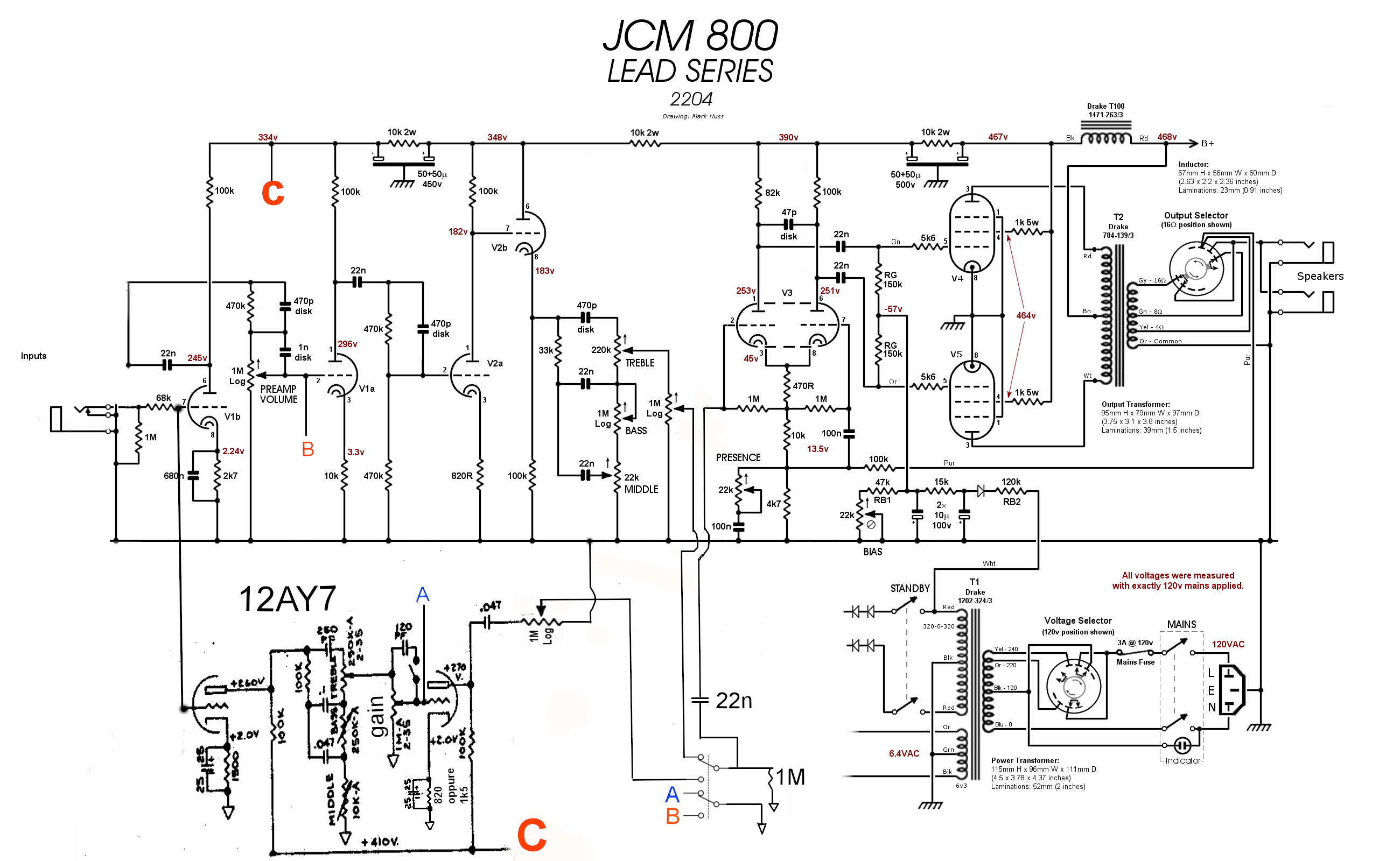

ciao ciao
seguo con grande interesse la discussione
sono anche io in ballo con un progetto simile
(come da schema)
e ho inserito dei normali relè meccanici 12v DC alimentati indipendenti con alimentatore switching
anche i filamenti delle 12ax7 e 12ay7 sono alimentati 12v DC con swithing
spero non mi dia rumori passando fa un canale all altro
(come da schema)

anche io ho seguito la tua discussione, i rele li ho avuti per fare lo switch bypassando una valvola e un minimo di bop lo faceva alla fine pero ho deciso di usare gli opto per evitare il bop e possibili rumori in piu solo che costano 7 euro l'uno... il canale pulito è preso dal bassman, se tutto funziona penso di aver fatto bingoq1 ha scritto:ciao ciao

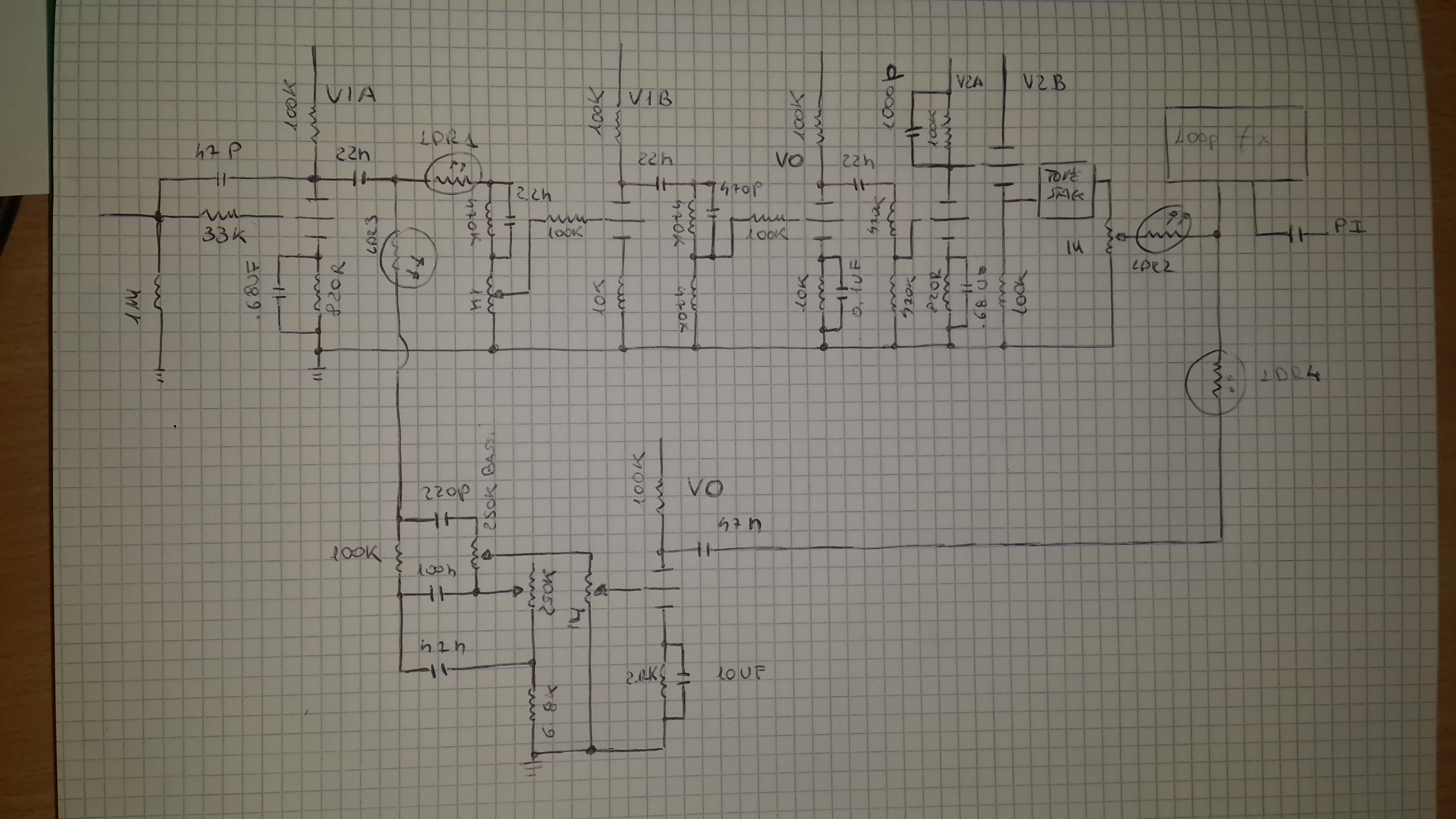

Piccolo aggiornamento, stasera avendo un po di tempo libero decido di vedere se il circuito degli optoisolari funziona. Premetto che ho fatto tutto a "secco" nel senso che non ho ancora collegato il circuito all'amplificatore. Quindi mi sono limitato ad aver collegato i 230v al trasformatore, attaccato uno switch per fare la commutazione e ho iniziato a misurare le tensioni..prima sorpresa, dalla rettifica con escono 6v ma ben 8.2v, e ovviamente sugli opto arrivano 4.5v. Nella speranza di non aver bruciato nulla aumento la resistenza per la caduta di tensione ed ora escono 4.92v mentre sugli opto arrivano arrivano 2.92v su anodo si ldr1 e ldr4 mentre sul catodo 2.8v,mentre su ldr2 ed ldr3 ho 2.8v sull'anodo e quasi 1 v sul catodo. Vado a misurare le resistenze ed ho su ldr1 e 4 valore infinito( il mio tester non va oltre i 20mega) su ldr 2 e 3 invece 180ohm e 202ohm e fin qui ci siamo. Appena faccio lo switch ldr2 e 3 vanno a resistenza infinita mentre ldr1 e 4 vanno a 300ohm con una tensione di 2v sull'anodo dei led e quasi 0v sul catodo,pero non capisco come mai la tensione sia cosi bassa e pure i valori delle resistenze sono giusti... Che dite posso andare tranquillo o ce qualcosa che non va e lo schema va modificato? Per adattare i voltaggi con quelli dello schema ho portato r61a 33ohm mentre r62 a 75ohm...
Sembra a posto, ma se riporti le tensioni sullo schema semplifichi la vita a tutti.

Allora ragazzi la settimana prossima mi arrivano tutti i vari componenti e inizio a lavorare nuovamente sull'ampli. Queste sono tutte le mod che voglio fare per cercare di arrivare al sound definitivo:
-sostituire tutti i cap presi da novarria con dei sozo mustard
-Sistemare il grounding dell'ampli ed elevare i filamenti per eliminare definitivamente l'hum
-sostituire le resistenze di placca film carbone con delle ossido metallico, ho sentito che è un giovamento per i rumori di fondo
-aumentare qualita e quantita di gain. Il mio obiettivo è arrivare ad un suono stile afd senza pero usare la valvola aggiuntiva. La mia idea era questa,riportare la resistenza in imput a 68k togliendo anche il condensatore tra placca e anodo, mettere tra il pot del gain e la griglia di v1b una resistenza da 100k che dovrebbe darmi un po di presenza in piu sulle basse, cambiare la resistenza di catodo di v1b da 10k a 6.8k cosi dovrei avere un po di gain in piu,di dinamica e le basse meno attenuate, mettere 0.68uf su 820ohm dell'ultimo stadio per avere un suono piu medioso tipo plexi.
Cosa ne pensate? Soprattutto per quanto riguarda il gain, voglio una buona dose di gain, senza pero impastare il suono e senza renderlo zanzaroso.
A voi la dura sentenza

Allora, strana la soluzione 820 680n all'ingresso,tutta da provare. Per esperienza di questi giorni il suono AFD richiede 4 stadi piu' Cf per un discorso di sustain. Io ho provato a fare la Sir 34 con 3 stadi piu' Cf ma suona come un JCM800 a meno di tirare le finali da delinquenti
Sbaglio o un triodo lo avanzi con lo schema postato? Comunque complimenti perche' con i valori esci un po' dai soliti schemi,facci sapere!!

Bhe l'ingresso 820r e 680n devo dire che lo trovo molto meglio rispetto al solito al solito 2.7k/680n, da un suono un po piu caldo e un overdrive molto piu naturale. Riguardo al suono afd so che quella mod non altro che un altro stadio di guadagno da 10k, aumenta la distorsione e il sustain, effettivamente potrei anche provare avanzando mezza valvola....
Post ora le mie idee sono le seguenti:
-senza triodo aggiuntivo. entrare su v1b con 100k portare la 10k a 6.8k, eliminare il cap da 470p sul secondo mixer dove c'è il partitore cosi levo un bel po di alte e mettere un 680n su 820r per dare piu botta su i medi. Cosi almeno a livello teorico dovrei avere un suono piu grosso e con piu gain e dovrei anche levare un po di alte fastidiose
-aggiungendo un triodo. Allora entro su v1b sempre con 100k lasciando lo stadio con la 10k,partitore 470k/470p/470k, entro in v0( stadio aggiuntivo) sempre con 100k polarizzo lo stadio con 100k anodo e 10k di catodo, esco da questo stadio con un altro partitore 470k/470k( un pot messo a meta insomma) e poi vado all'ultimo stadio co 820r/680n che fondamentalmente è la classica sir36 con qualche modifica. L'unica cosa che mi preoccupa a questo punto è il rumore di fondo e le alte. Certo guadagnerei un po di sustain che non mi dispiace affatto.
Secondo voi quale delle due soluzione è la migliore?
Riguardo alle mod singolari diciamo che dopo un po di smanettamenti ho capito che copiare degli schemi porta a poco,meglio fare tante prove e dare all'orecchio la giusta importanza...dopotutto il bello del diy è crearsi il suo sound con il proprio set chitarra/cassa/testata

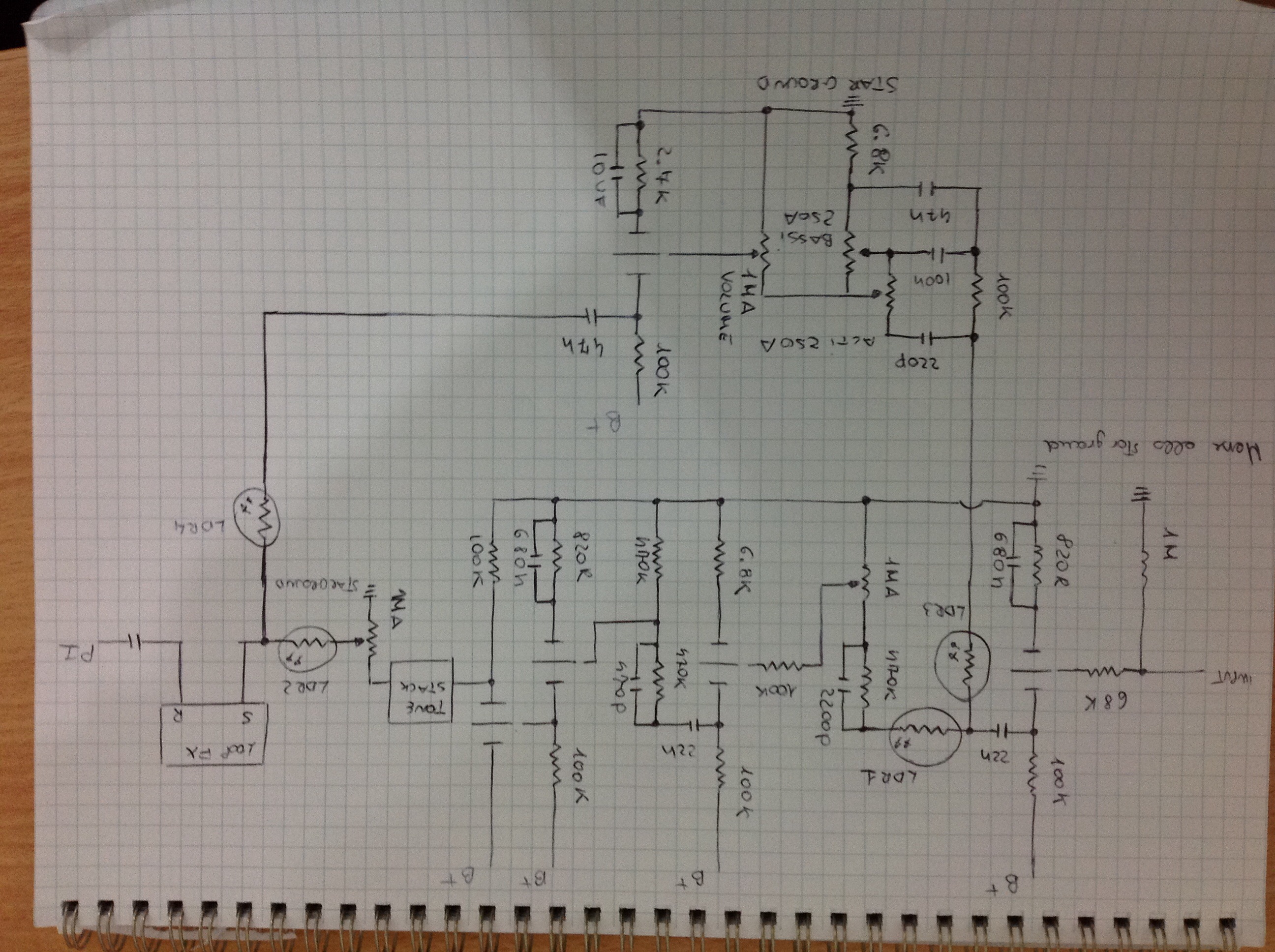

metto lo schema della sistemazione con triodo aggiuntivo....é un po diversa dai soliti schemi che si trova in giro pero secondo me cosi ha senso....all'ingresso di v1b una 100k che mi attenua un po le alte e ingrossi il suono. v1b la lascio solo con la 10k, non voglio mettere un boost al catodo perche secondo me boosto troppo le alte e il mixer successivo 470k/470p mi boosta ulteriormente le frequenze oltre i 700hz piu o meno quindi per come la vedo io troppe alte e tante zanzare..poi entro su v0 con 100k sempre per lasciare fuori un po di alte e uno al catodo 10k/0.1uf, poi partitore 470k/470k senza bypass perche di alte ne avro gia parecchie ed entro su v2a configurata 820r/.68uf.... in base a com'é la situazione di alte uso uno snubber su v2a....
come tone stack 47k/500p, nfb100k, presence 0.1uf, tap su 4 ohm e 6550 al finale
secondo voi cosi cosi facendo quante zanzare metto dentro all'ampli?
