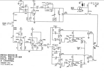

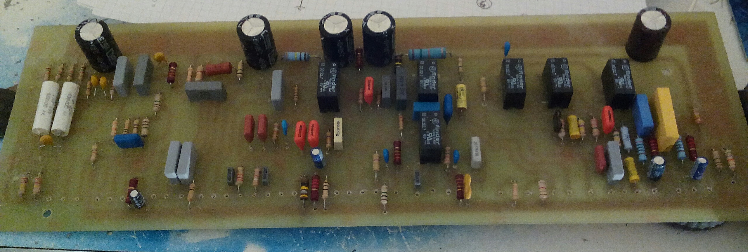

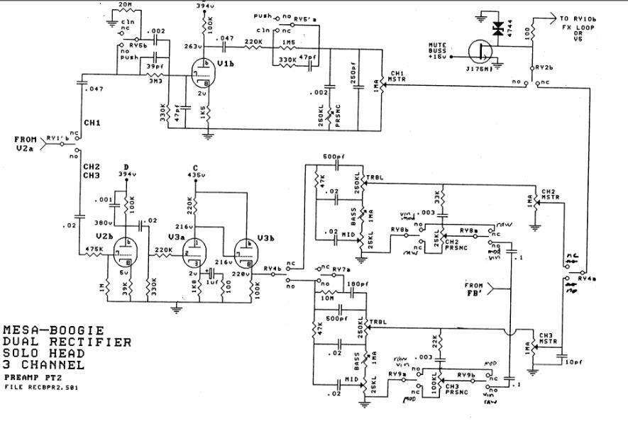

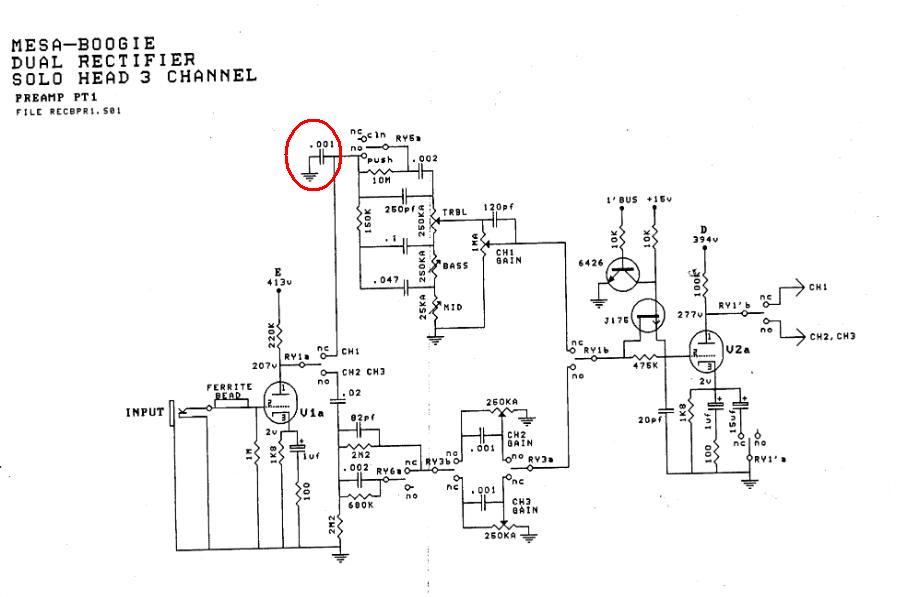

Buongiorno a tutti! riapro questo tread perchè da pochi giorni ho completato questa magnifica testata con una PCB che ho disegnato io e che vorrei condividere con voi a patto di risolvere qualche piccolo problema (per questo sono qui).
Problema 1, un fortissimo hum da massa nel canale pulito (negli altri canali non c'è), ho risolto un po' togliendo i 250pF sul Master volume ma pensavo che la causa fosse il condensatore .001 verso massa presente sul tonestack del pulito (non ne avevo mai visto uno messo li, cosa fa?)
Problema 2 il canale Crunch (Orange) ha molto meno volume del canale Lead (Red) circa la metà, mi aspettavo che ne avesse di meno ma la differenza mi sembra eccessiva.
Allego schemi
Re: MOD varie Mesa DualRectifier clone
Messaggio da robi » 15/01/2017, 17:15
Hai qualche foto, così dacapire se ci sia veramente un loop di massa?
Il cap evidenziato taglia gli alti.

Messaggio da Fabio182 » 27/01/2017, 15:44
ciao Roby, grazie per la risposta, l'ampli funziona e suona davvero bene, avevo pasticciato con i contatti dei relè e quindi il segnale andava erroneamente a massa

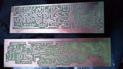

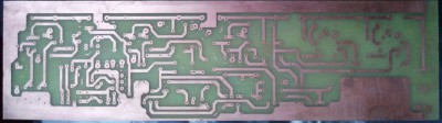

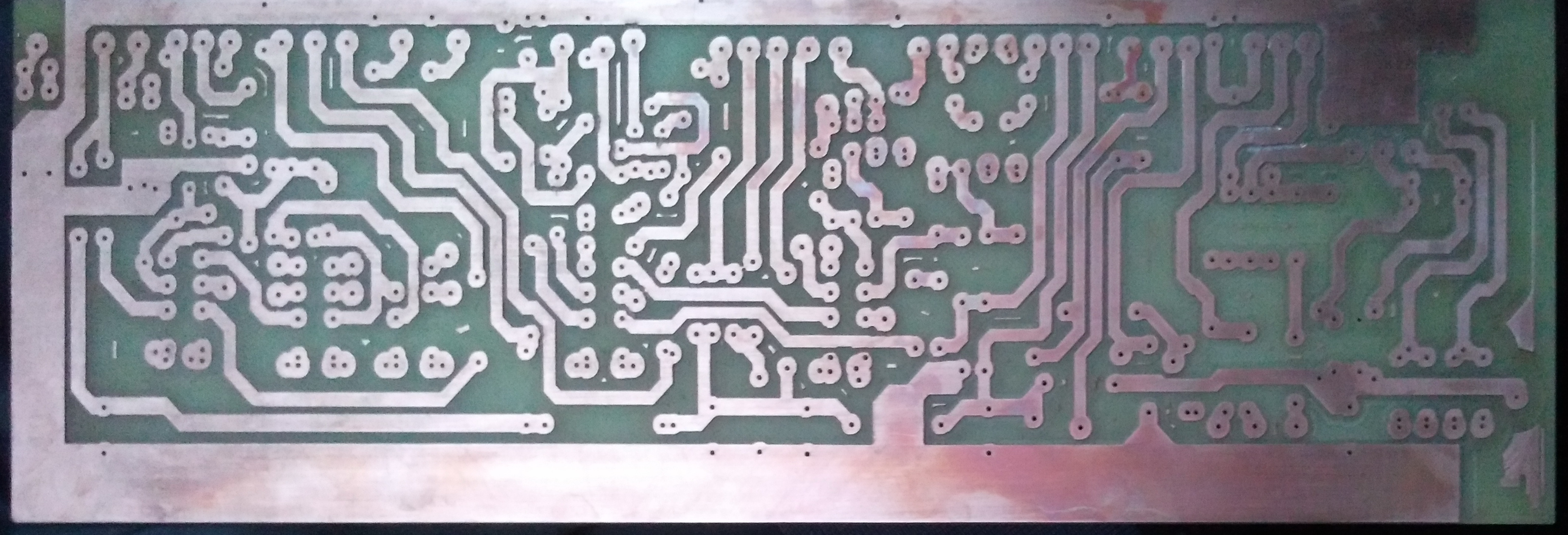

Buona sera a tutti e scusate la mia lunga assenza dal forum.
In allegato il PDF PROVVISORIO della mia testata. e' la seconda versione perchè sulla prima avevo fatto qualche errore e il segnale non usciva correttamente. Nella versione allegata sono stati risolti i problemi maggiori ma NON E' MAI STATA TESTATA. La PCB non contiene la rettifica ma parte direttamente dalla corrente in DC.
La PCB è pensata per un finale 2x EL84 chatode bias perciò le resistenze da 220k sono direttamente riferite a massa e non al circuito bias.
La foto è della PCB precedente ma rende l'idea
Dual Rectifier-Model.pdf
(114.68 KiB) Scaricato 407 volte
Fabio182
Messaggi: 692

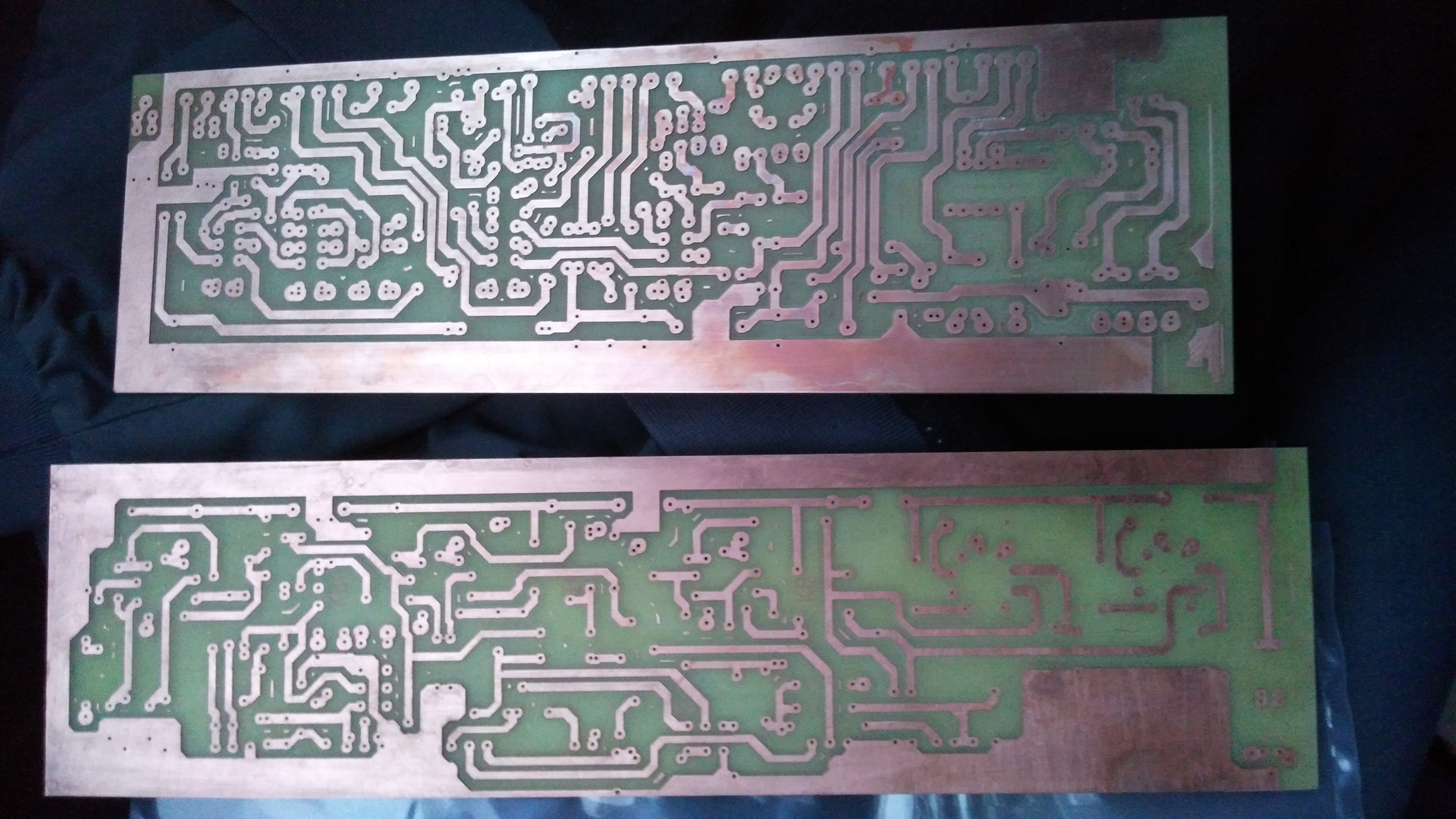

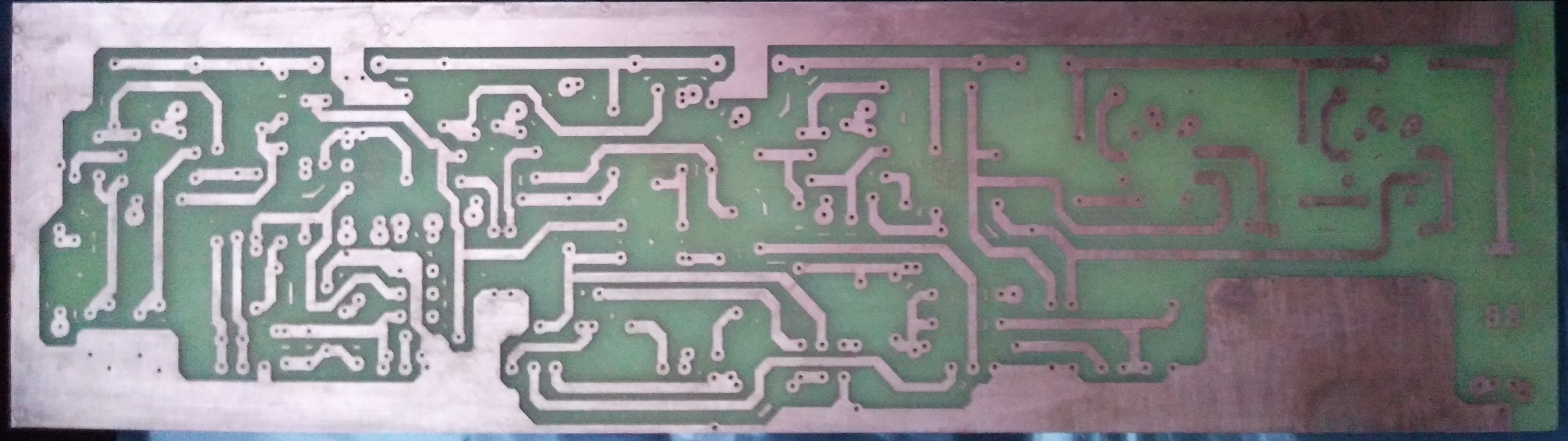

Messaggio da Fabio182 » 04/04/2017, 20:04
Questa la PCB aggiornata e la PCB per un altro amp
mastrococco
Messaggi: 1361
Località: Cesena
Messaggio da mastrococco » 05/04/2017, 14:42
:numb1:
Che è quella da testare, giusto?
Fabio182
Messaggi: 692
Messaggio da Fabio182 » 05/04/2017, 19:31
Esatto....Ho seguito più volte lo schema sulla carta e dovrei aver risolto tutti i problemi...Ma si sa...Teoria e pratica nn sempre coincidono :)
