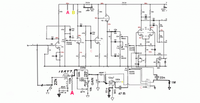

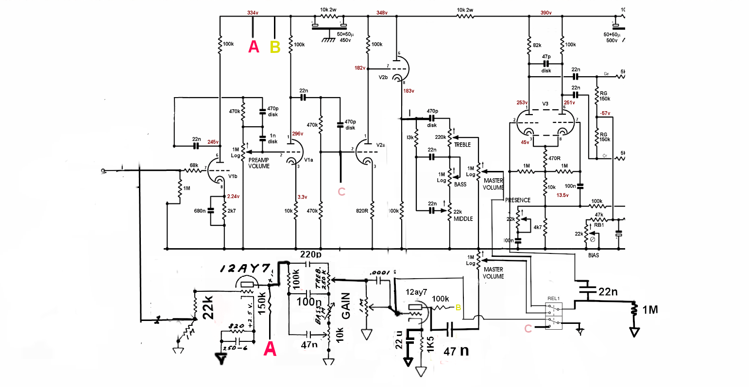

ok andiamo per gradi:
primo stadio.png (11.45 KiB) Visto 6694 volte
Post Accorpato
guardando Solo il canale fender
il primo stadio di guadagno è cosi
Post Accorpato
poi aggiungiamo
il TS o il secondo triodi? :hummm_1:

ok ho deciso jcm 800 + bassman
cosi uso l 12ay7 che ho e aggiungo solo una valvola
ma dallo schema che ho fatto (nella parte fender) dove sta l errore/i

Messaggio da q1 » 11/03/2015, 19:39
scusate ragazzi se vi rompo sempre!!! sul serio!
ma mi date una mano cosi ordino cio che manca...
solo sulla parte fender
(ho gia la 12ay7 e vorrei aggiungere solo questa al jcm)
il jcm 800 è gia montato
grazie milllllllle!

Messaggio da robi » 11/03/2015, 23:32
Il bassman non è fatto come hai fatto tu.
Ti avevo scritto che bisogna aggiungere una valvola.
Cosa vuoi fare realmente?

Messaggio da q1 » 13/03/2015, 20:20
ciao! grazie della risposta!!!
io volevo sfruttare il fatto ci ne jcm 800 le valvole a VALLE della prima erano configurate come il fender bassman (tranne le finali si intende)
aggiungendo una sola 12ay7 cercavo di avere almeno un preamp fender
da usare come secondo canale
parallelo al jcm 800 originale
per questo inizialmente avevo usato solo 1/2 della 12ay7 poi ni è stato cons di usarla tutta
ecc ecc
quindi rimango senza certezze per prendere i componenti "fender"
grazie ancora

allora per correggermi
vorrei provare ad incrociare il jcm 800
con Parete del BASSMAN per sfruttare le parti uguali del jcm (da cui deriva)
in modo da avere 2 canali
cosa ne pensate?
