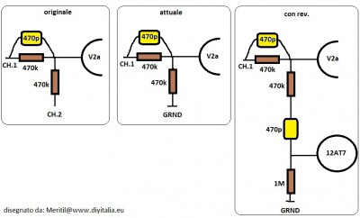

E prendere il segnale dalla griglia di V2a ?

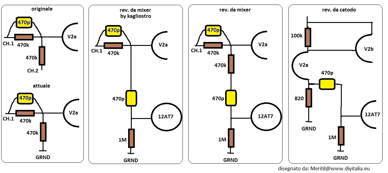

meritil ha scritto:oppure semplicemente posso prendere dal PIN3 di V2, a monte della 820ohm in pratica...
:Gra_1:
Intendi PIN3 di V2 ?

comunque intendevo <griglia di V2a> facendo riferimento all'immagine che avevi postato
in pratica alla giunzione delle due res da 470k
ma ritieni proprio che sia il caso di lasciare quella 470K relativa al canale che manca ?
Quelle res, come dici, sono per mixare i due input, se lasci quella del canale che manca e la colleghi a massa, in pratica ottieni un partitore che ti riduce ad 1/2 il segnale che proviene dal canale superstite
Hai provato a prendere il segnale dall'uscita del TS ? (vedi il VOX Cambridge)

allora, la res da 470k verso massa è da schema, vedi per esempio la jcm800 avendo i canali in serie ha il mixer esattamente così.
riguardo al mettere l'ingresso del riverbero sul PIN2, ossia appena dopo la 470k+470p credo non sia il meglio, per via del cap da 470p (ingresso del rev) che taglierebbe tante alte in quel punto, no?
allego disegno con le nuove ipotesi:

kagliostro ha scritto: ma ritieni proprio che sia il caso di lasciare quella 470K relativa al canale che manca ?
uhmm :hummm_1: mi hai messo un pulcione nell'orecchio, effettivamente il jcm800 è così ma a monte ha un gain della miseria...
farò delle prove, anche perché a questo punto potrei togliere tutto il mixer. :numb1:

... la res da 470k verso massa è da schema ..
direi di no
Sono in serie al segnale, ognuna su di un canale e non sono collegate a massa

È da schema jcm800
Cmq quando usi un canale l'altro dopo la 470k ha il pot da 1M che tutto chiuso fa massa...

Se intendevi attraverso il pot sì, giusto, vanno a massa
ma, come ti dicevo, sei proprio convinto di lasciarle o di lasciarle tutte e due ?

Ciao, perchè tenere quel 470p lì, che ti taglia tutte le armoniche del preamp, invece di metterlo dopo?
pot guadagno
470k//470p
griglia valvola pre
pot 1M
griglia valvola rev
massa
e pogli togli i bassi subito dopo, o fai uno shelving col bypass al catodo.

Questa è l'idea per la PI.

meritil ha scritto:tipo così?
quindi portando il concetto sullo schema della jtm45 dovrei attaccare l'out (la 470k) laddove la res di nfb tocca il 100n
corretto?
Mi rimane il dubbio del nfb.. riguardo a prendere l'IN in quella posizione non si genererebbe un loop?
