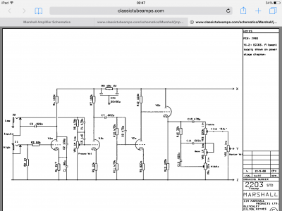

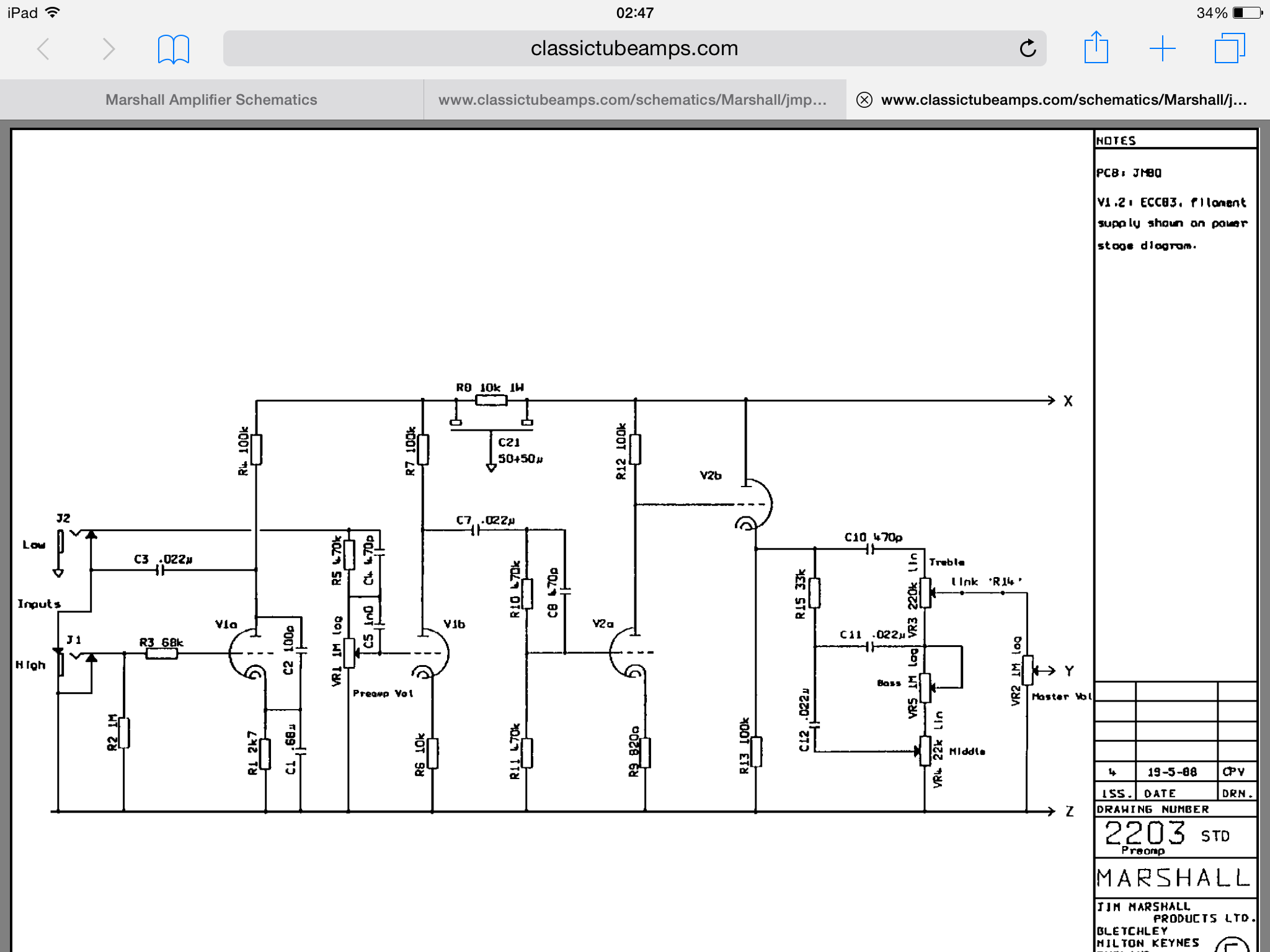

Ragazzi ho da poco costruito un jcm 800 2203 con la sir 34 , funziona alla grande e ha un bellissimo suono. Ho iniziato adesso a studiare un po lo schema e volevo delle spiegazioni riguardo al funzionamento che con riesco a capire, in particolare volevo sapere a che serve il condensatore messo sulla resistesta di placca di v1 e cosa cambia cambiando il suo valore e cosa cambia modificando il valore di c4. Vorrei anche sapere il funzionamento di c2 che nel mio caso non ho montato

Ciao, per condensatore di placca di v1 immagino intendi c3...è un cap di disaccoppiamento, serve a non far arrivare la continua sulla griglia dello stadio successivo. Il suo valore incide anche sulle frequenze che passano, più grande il valore, più basse arrivano allo stadio successivo.
Modificando c4 invece agisci sul taglio delle frequenze alte.
C2 in alcuni schemi c'è ed in altri no, immagino sia anche quello un aggiustamento di frequenze ma sinceramente non so dirti esattamente come funziona.

Ciao grazie della risposta, per c4 quindi aumentando il valore taglio sempre di piunle alte giusto?
Per il condensatore di placca non intendo c3, la mod sir 34 prevede un condensatore in parallelo ad r4 , volevo sapere a che serve

Ah, ok, è un cosiddetto snubber cap, non sto a scrivere, ti rimando direttamente a questo 3d:
http://www.diyitalia.eu/forum/viewtopic ... 36&p=86750
Per c4 più è grosso e più banda passa. Se lo togli passano meno alte.
La modifica sarebbe questa?
http://img849.imageshack.us/img849/3515/2203u.jpg
Che effetto ha sul suono? Così ad occhio mi verrebbe da dire che scurisce un pò e aumenta il guadagno...

Esattamente è quella la mod. Come hai detto tu il suono é piu corposo e con piu guadagno. Diventa molto piu aggressivo in sostanza

ragazzi allora l'ampli va alla grande pero voglio un po modificare il suono per renderlo un po piu simile all'appettite sound... allora a livello di gain ci siamo per quanto mi riguarda ne ha abbastanza, pensavo di portare c4 da 2200p a 500p e c10 da 500p a 250p. se non ho capito bene il comportamento di questi componenti dovrei rendere il buono un po piu rotondo e un po piu scuro. cosa ne pensate?

Mah...potresti provare a rimuoverlo c4, vedi come risponde...tieni presente che quel cap non incide sulla quantità di frequenze che lascia passare ma sul taglio... se vuoi spippolare col ts puoi scaricarti ts calculator qui

Allora ho smanettato un po con il tonestack calculator, abbassando c10 a 250p scavo un bel po le medie. Ho fatto questo ragionamento, le 6550 sono valvole che gia non hanno meno medie rispetto alle el34 quindi non vorrei andare a toglierne altre. Visto cheil mio scopo è principalmente limare un po le alte porto c4 da 2200p a 500p. Se mi ritrovo con un po di gain in meno metto in parallelo a 10k/100n del secondo stadio 27k. Se poi voglio ingrossare il suono porto 100n a 220n . Cosa ne pensate?

Penso che se riporti c4 a 500p non risolvi il problema nel senso che lasci che le alte passino il bright cap solo con un taglio diverso (gli dai meno "medie"). Tieni conto che la 2203 ha la caratteristica di essere un pò acida...
Non credo che agendo li perderai gain, ad ogni modo se vuoi limare le alte potresti considerare anche uno snubber cap. Comunque, non mi sbilancio oltre perchè queste soluzioni non le ho mai provate, e darei aria alla bocca a gratis. Ad ogni modo a provare si fa presto e ci si toglie i dubbi, solo fai una modifica per volta in modo da riuscire a valutarla.

Allora, portato il condensatore da 470n su 820ohm a 680n, brightcap con swich tra 220p 500p 1000p e il suono mi piace molto di piu. Ora mi chiedevo la resistenza da 150k dal pin centrale a massa(presumo sia in parallelo) di preciso a che serve e che incidenza ha in termini di suono? Grazie e scusate l'ignoranza

nono ho sempre la sir34 solo che ho ingrossato il condensatore da 470n a 680n su 820ohm e ho messo un selettore per il brightcap.
le altre mod sono 470k/2n2 nel primo mixer, 220p su 100k al primo stadio, 150k in parallelo al gain, 10k/100n al secondo stadio, 22k tail resistor PI, 680n presence.
per le 6550 invece ho usato le specifiche marshall con 150k sulle griglie e 15k resistenza di bias.
di 2203 stock é parecchio diversa

Ah, vero, su r9 al catodo 3 stadio...è che a parlarne così senza riferimenti mi ci confondo!
Re: Modifica valori condensatori
non ho seguito tutto il thread, ma mi pare di aver letto alcune inesattezze.
Vi suggerirei di fare riferimento ad uno schema con i componenti numerati.
Vi potrò essere di maggiore aiuto.
- Diyer Esperto
- Messaggi: 278
allora lo schema numerato é quello che ho postato all'inizio. ho pensato un altra cosa. il tail resistor viene portato a 22k rispetto allo schema originale, se abbasso il suo valore dovrei guadagnare un po di gain botta e ingrossare il suono o sbaglio?
