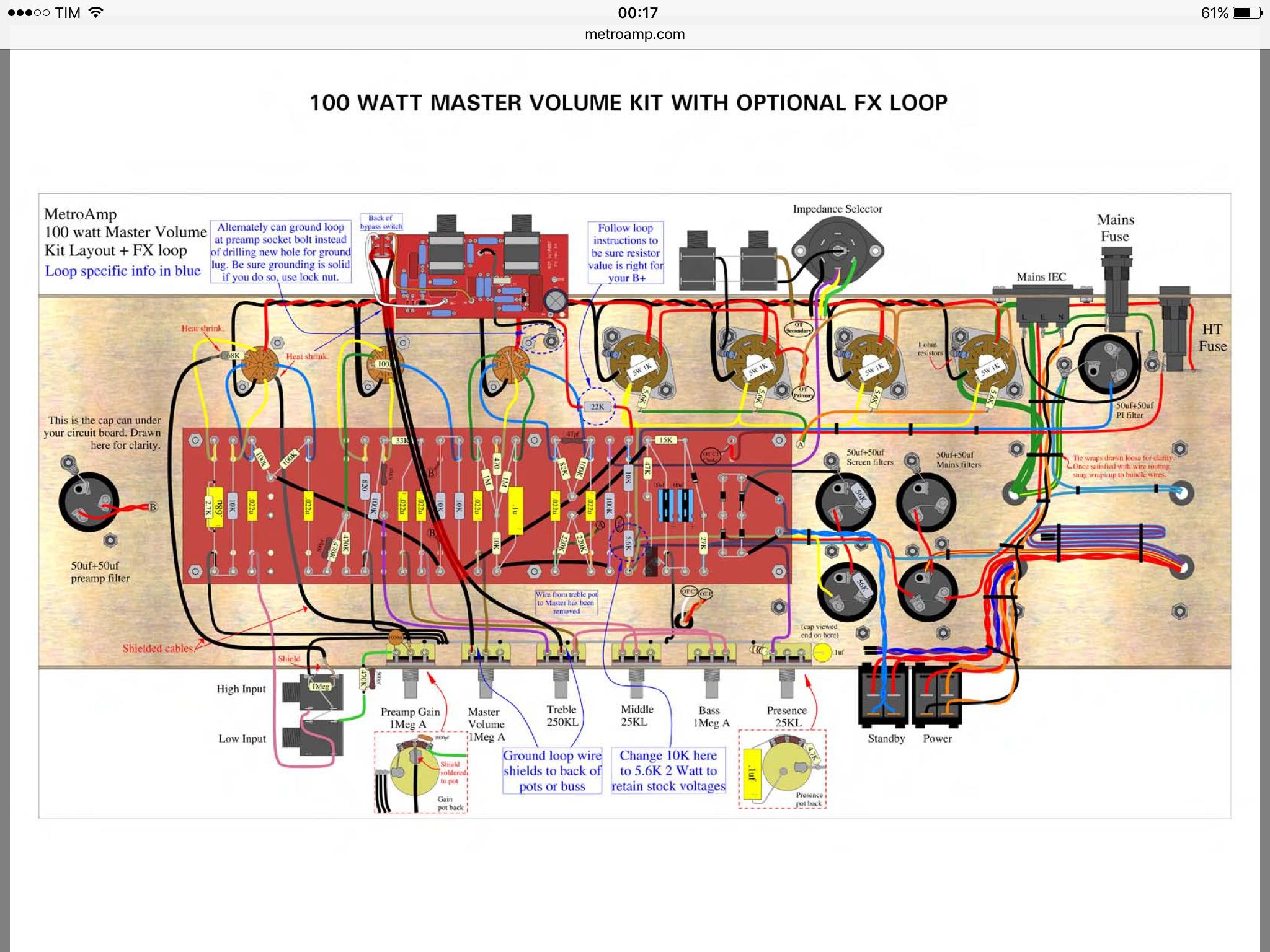

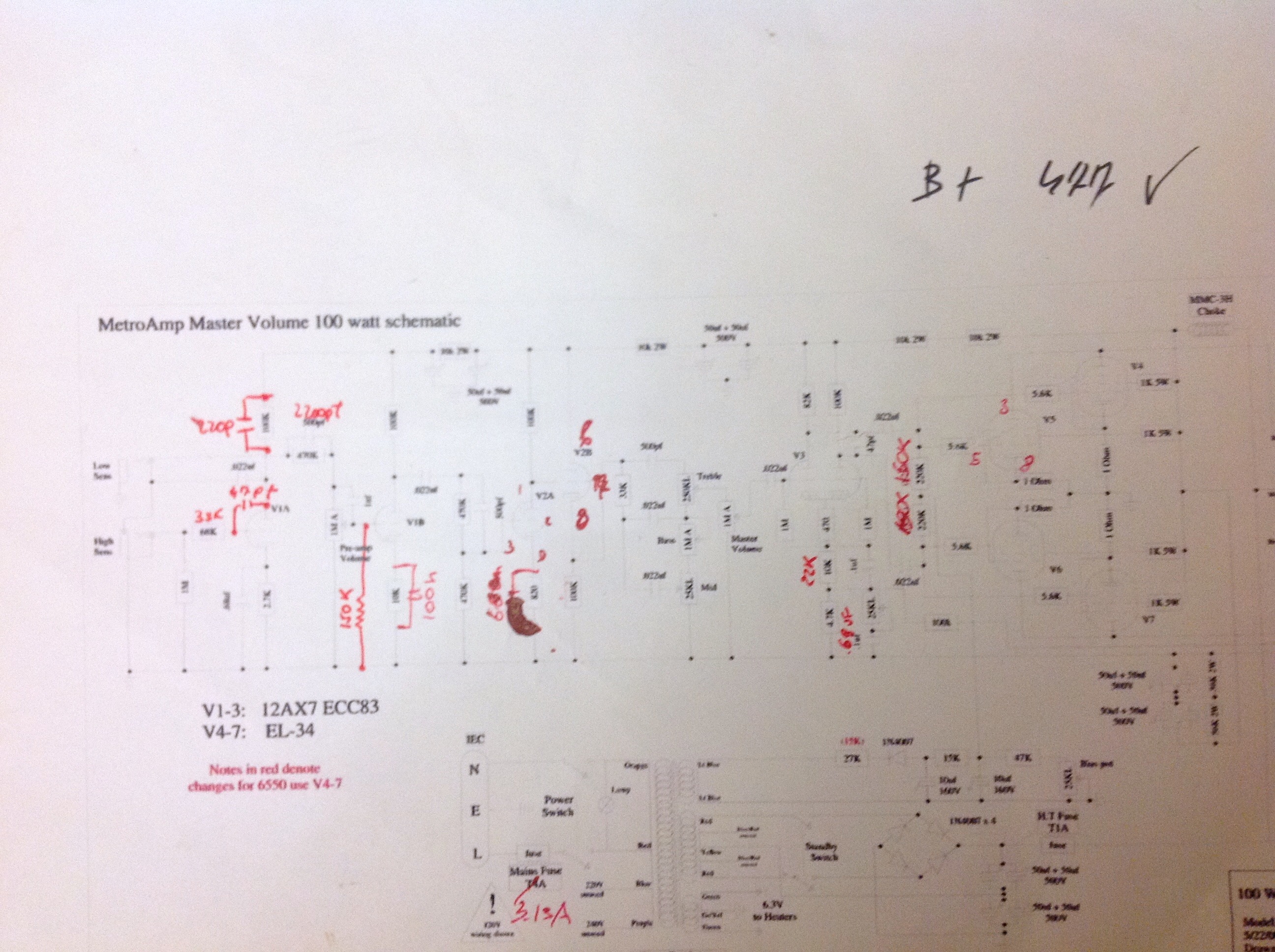

ragazzi come ho detto in un post precedente ho finito la jcm800 , gran suono l'unica cosa é il fruscio di fondo che mi da un po di fastidio, come posso agire per ridurre il fruscio? altra cosa che notato che se porto il master volume a zero ma ho il gain alzato passa ancora del segnale e si sente il suono. voi che mi dite di controllare?
ps: prima di montare il loop fx avevo molto meno fruscio e il segnale si chiudeva completamente
grazie :gui2:

Posta lo schema completo con quello dell'FXLoop o almeno i due schemi con indicato il punto di inserimento, o un link

Ho messo lo schema completo di tutte le mod che ho fatto. Per il loop fx purtroppo non ho lo schema , metto il layout di come viene montato, messo tra i toni e il master
Altra cosa, il loop presenta un trimmer per regolare il livello di segnale in uscita, post'ora è regolato per avere un segnale un po piu alto rispetto al loop bypassato

allora ragazzi ho riguardato due masse, regolato il livello loop e fruscio e il problema del master sono spariti..la cosa che ho notato invece é che ha molto hum gia a con master molto basso...consigli?
