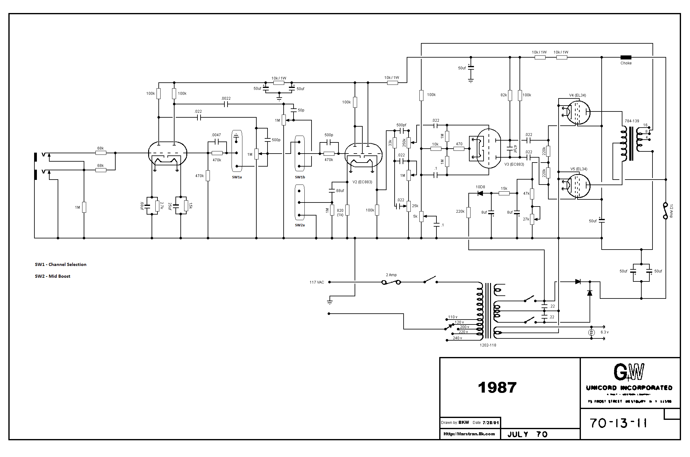

Ciao a tutti,
ho una jcm800 che è diventata una 1959 quindi mi avanza mezza V1, vorrei inserire tramite relè un piccolo circuitino tipo questo:
...e per simulare un vero canale distorto vorrei lavorare inserendo un paio di diodi per clippare, tipo così:
Che ne dite?

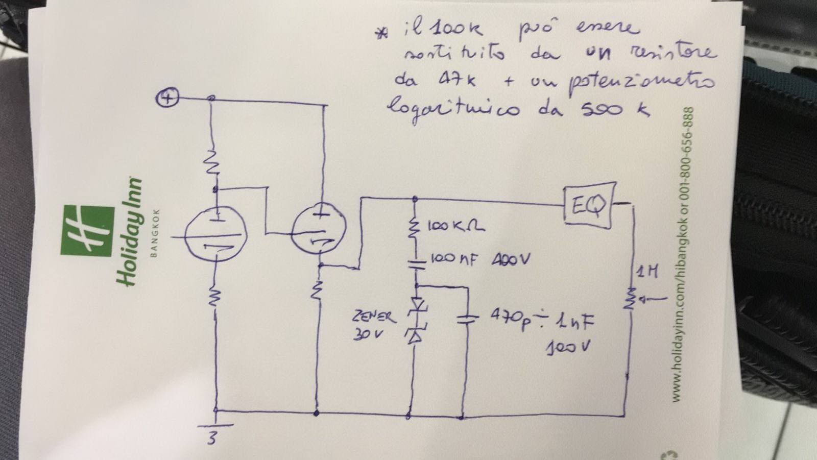

Ciao, lo stadio aggiuntivo messo tramite relé va comunque selezionato a pannello.
Se lo metti a switch devi almeno mettere un altro master volume e meglio anche un gain.
I diodi messi così non vanno bene per diversi motivi, fra cui l'azzeramento della dinamica.
Mettili dal CF a massa, che siano dei zener da 20-30 V con in serie un cap da 100n ed una resistenza da 10-100k.

..grazie per le risposte:
per il master volume si ho in mente di metterlo, gli schemi li ho postati solo a scopo illustrativo, nella fattispecie ho un bel pot da 1M con switch rotativo perfetto allo scopo...
per i diodi non ho proprio ben capito, dici una cosa del genere:
oppure così:

Messaggio da robi » 03/08/2017, 11:04
Qualcosa tipo questo:

ciao robi, sto raccogliendo il materiale per fare la sperimentazione e mi chiedevo:
gli zener 30v spaccati o va bene anche (o posso provare) 27v 33v etc... ?
va inserito per forza dopo il CF o lo posso mettere dove voglio, per esempio dopo il primo stadio di guadagno?
:Gra_1:
Messaggi: 9845
Re: Canale Lead/Dist semplice...
Messaggio da robi » 08/09/2017, 0:50
Va benissimo cosa trovi. Sul primo stadio se lo metti da 30 V non ti fa nulla, percchè il segnale è molto meno ampio.

c'è un minimo? esempio 12v. così ne prendo un assortimento, visto che ci sono....
:ok_1:
Messaggi: 9845
Messaggio da robi » 08/09/2017, 21:02
Più abbassi la tensione, meno dinamica hai.
Resterei sui 30 Volt.

Ciao ragazzi rieccomi con delle novità:
allora lo schema definitivo dell'ampli è il seguente (solo il pre, il finale è 100w configurato tipo jcm800)
lo stadio di guadagno è, come vedete, bello carico ma esce con un 2n2 che va a stringere abbastanza per non far imballare il suono.. al momento sono molto soddisfatto il risultato è un suono molto spinto ma bilanciato, ne secco ne grasso.
Sono dubbioso sulla 470k verso massa all'entrata di V2, senza suona più grintoso ma ieri ho potuto provarlo solo a bassi volumi e nel dubbio l'ho messa per non esagerare.. nei prossimi giorni alcune rifiniture poi passo al clipping :cool1:
tolta la 470k verso massa e inserito in serie su l'ingresso di V2 una 470k+500p, messo inoltre un 4n7 al posto del 500p sull'entrata dello stadio di guadagno e un piccolo 50p sul pot del boost

Messaggio da meritil » 18/09/2017, 11:03
DOPO ALCUNE ORE DI PROVE ECCO LO SCHEMA DEFINITIVO, UNA BOMBA!
