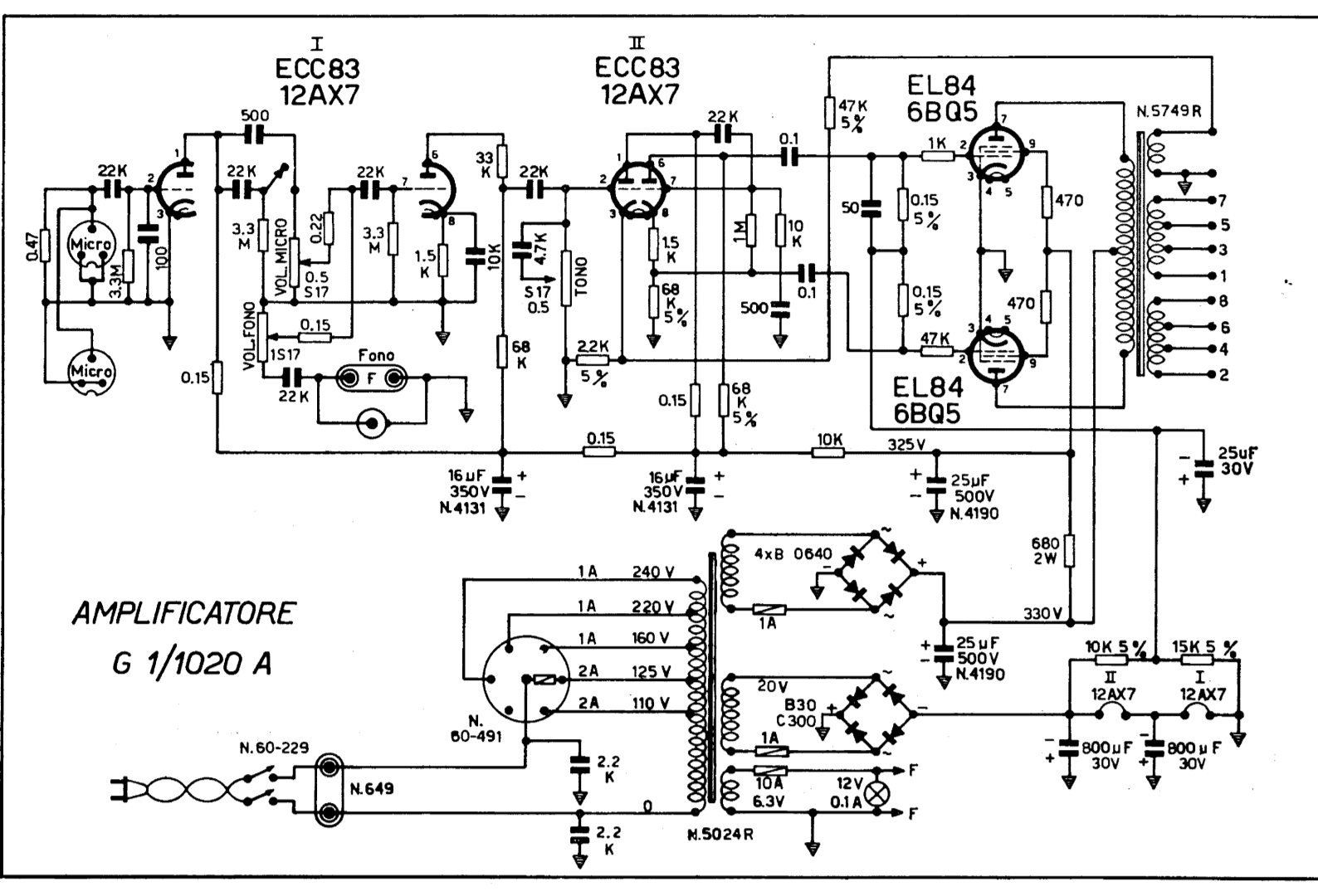

Ciao a tutti.. spero qualcuno di voi sappia indirizzarmi sulla giusta via.
Ho comprato un geloso 1020 in ottimo stato e l'ho restaurato cambiando gli elettrolitici e altri condensatori messi maluccio. Ora funziona benissimo ma vorrei usarlo come testata per chitarra. Il problema è che quando collego la chitarra il suono è veramente chiuso nonostante il potenziometro tono sia al massimo, esattamente come se suonassi con la manopola dei toni a zero. Inoltre il volume in ingresso è molto alto e se salgo oltre le ore 10 con il pot volume inizia a saturare.
Presumo sarebbe buona cosa modificare qualcosa nel tonestack e magari aggiungere un master volume.
Vi allego lo schema.
Se qualcuno ha qualche dritta....
Grazie mille
Grazie mille

Ciao Stevenson, Benvenuto nel Forum
Qualcosa te lo arrangiamo di sicuro sulla base del 1020
questo non è il momento più adatto (per me) ma vedrai che qualche modifica salterà fuori
Un paio di cose, l'ingresso (V1) va di sicuro riarrangiato, così com'è è pensato per un microfono, non per un PickUp
e magari ci sarà (quasi di sicuro) da rivedere il controllo toni
l'ingresso phono se vuoi lo puoi mantenere oppure lo elimini, se lo elimini guadagnamo il posto per un secondo pot da usare con il controllo toni, ah, magari lavoriamo anche un po' sull'NFB
Abbi un po' di pazienza (per quanto mi riguarda, se qualcuno riesce a darti qualche dritta prima, meglio)

Sto pensando, non è che non mi ricordo di questa cosa
ed ho incominciato ad orientarmi
tu saresti disposto anche a cambiare il circuito di tutto il pre (ovviamente mantenendo le valvole - i 3 triodi) ?
o invece preferisci, almeno per il momento, modificare solo l'imput, togliere l'ingresso phono e modificare il controllo toni ?

per quel che riguarda il pot che si libera eliminando l'ingresso phono quindi lo useresti per un ulteriore controllo toni? L'idea di utilizzarlo aggiungendo un master volume, magari sostituendo con un pot stereo da 250k le resistenze da 150k prima delle el84 la trovi poco utile di resa incerta?

- Messaggi: 10013
Re: Modifiche geloso 1020
Non ti preoccupare se non rispondi subito, anch'io non riesco a farlo
OK per la cosa per gradi, io l'ingresso phono lo toglierei proprio per poter avere un controllo toni almeno a due pot
Quanto al MV ... a me sembrerebbe meglio avere il controllo toni a due pot, però se proprio vuoi, non è che non si possa
mettere invece del secondo pot del controllo toni un pot per il MV
In alternativa, per svincolarti dal numero di fori presenti sulla faceplate originale e sulla possibilità di usarli per altro
potresti arrangiare una faceplate nuova, come in questa conversione, ed aggiungere/togliere quello che vuoi
http://www.lunamps.com/index763f.html?q=node/15
Dimmi cosa vorresti fare

- Messaggi: 10013
OK, vedo di mettere assieme qualcosa e poi lo posto
POST ACCORPATO
Ecco qui intanto qualcosa per V1
poi vediamo per il resto
mi sono accorto che un volume ci vorrebbe (quello che segue V1 lo intendiamo come Gain)
ma per fare Gain, Controllo toni a due pot e volume, di pot ne servono 4 .....
POST ACCORPATO

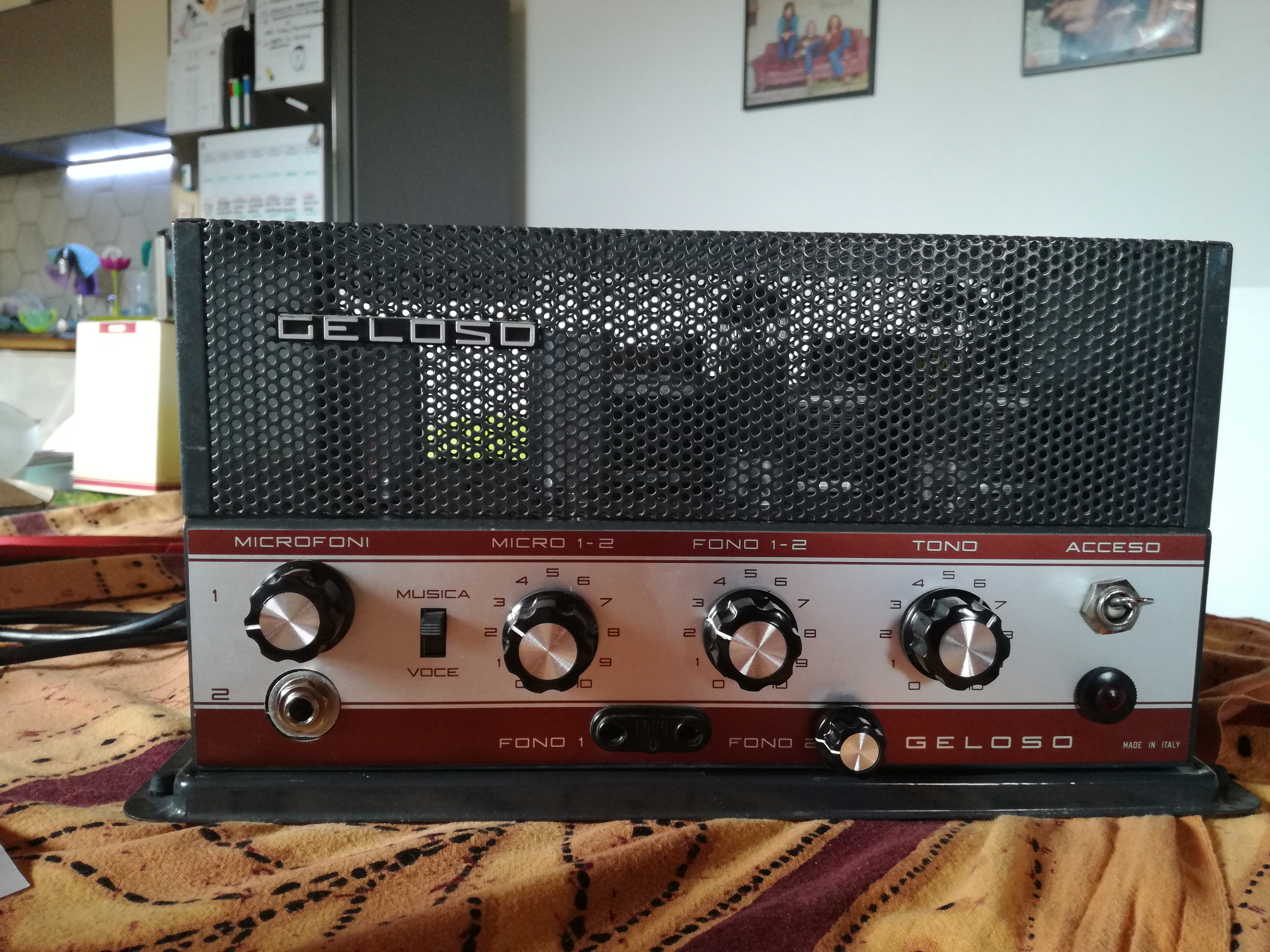

Rieccomi, scusate il ritardo ma necessariamente la mia attività di neopadre riduce al minimo il tempo per gli hobby
Ho perso un po' di tempo per adattare pot e jack nei buchi enormi per i microfoni.
Ho spostato il volume per l'ingresso phono e l'aspetto è questo.
Ora quindi 2 pot degli originali son liberi.
Appena riesco ricostruisco l'ingresso come da schema consigliato e vi faccio sapere!
Grazie di nuovo
