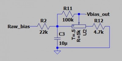

Ciao Franco,
Riguardo il bias, hai 4,3 k 10 k e 3,6 k. Perché non scegliere valori standard? Questi mi sembrano scomodi da utilizzare.
Poi col pot al minimo hai:
3,6 k su 17,9 k = 20% del massimo.
Col pot al massimo hai:
3,6 k su 7,9 k = 46% del massimo.
Considerando -25,2 V come valore di riferimento, regoli da -5 a -11,6 V. Sono alti come valori per un mixed bias.
Inoltre il riferimento di sicurezza del wiper non va mai messo al valore meno negativo, ma a quello più negativo.
Mi sembra più ragionevole un 15-30%, cioé qualcosa tipo:
Gnd - 4,7 k - 5k trimmer - condensatore - 22k.
Magari con un 100k fra wiper e la tensione più negativa.

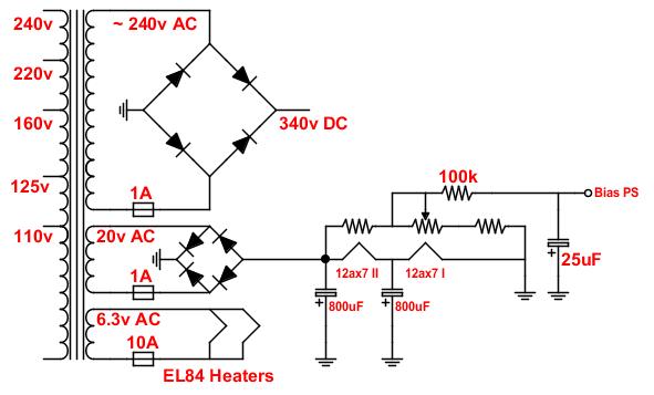

Grazie Roberto
Modificherò lo schema per la parte PS Bias (spero di trovare dei valori adatti, quelle, anche se magari non di uso comune, sono parte dei valori standard di produzione, almeno stando alle tabelle che uso di solito)
Nel frattempo mi sono ricordato che non ho portato (nel Layout) le resistenze da 68k del Concertina a 47k e sistemerò anche il Layout
nel VOX AC15, che ha 315v di Anodica, e 130R di RK la resistenza che monta è da 5W, mentre l'Orange AD15 ha 332v di Anodica ed RK da 150R 4W, ne ho messa una nel Layout da 5W e mi pare un pò abbondante di dimensioni, comunque ci sta, quando posto vedrete l'effetto

Ciao Franco,
non intendevo così, perchè se lo colleghi così hai un ritardo importante fra la posizione del cursore e la lettura del bias, dovuta alla carica del condensatore. Appena riesco ti ridisegno il bias come lo farei io.

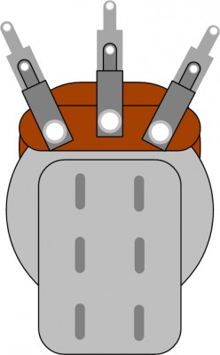

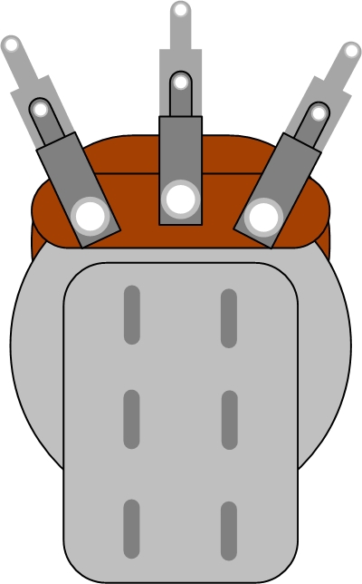

Ho perso un po' di tempo con il Layout, in pratica non avevo un Pot con DPDT Push Pull ed ho dovuto disegnarmelo
Farne uno da 24mm non era stato difficile potendo sfruttare parti dei normali pot che ho ma poi mi sono ricordato che i pot di quel tipo si trovano da 16mm ed ho dovuto disegnare tutto di sana pianta
Se qualcuno usa Visio e gli interessa, posto un file .vsd
Sull'OUT va messo un altro cap ?

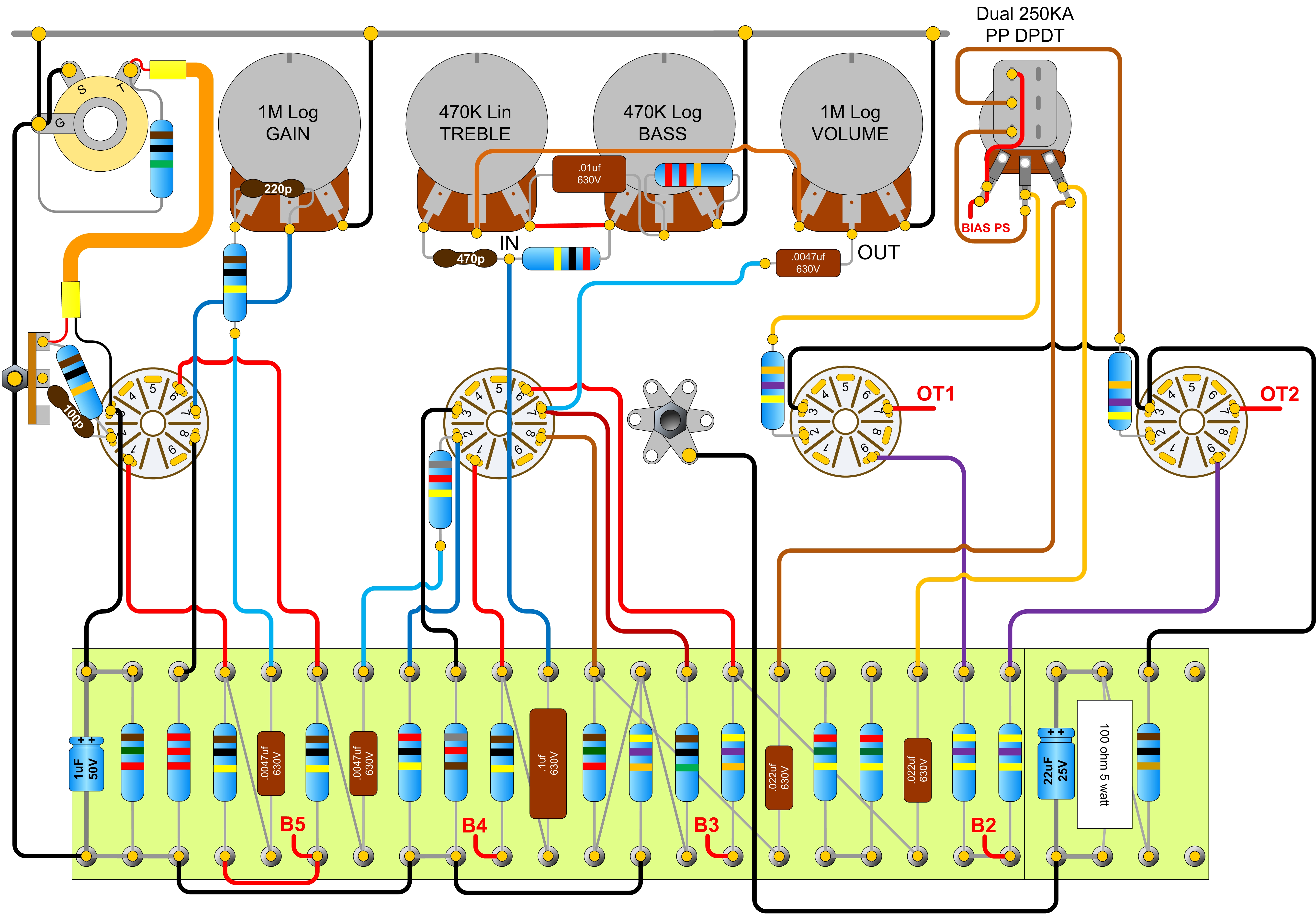

Ecco il Layout
Non è completato al 100% e le due Grid Leak per il momento le ho ancora lasciate sulla Board, anche se disconnesse

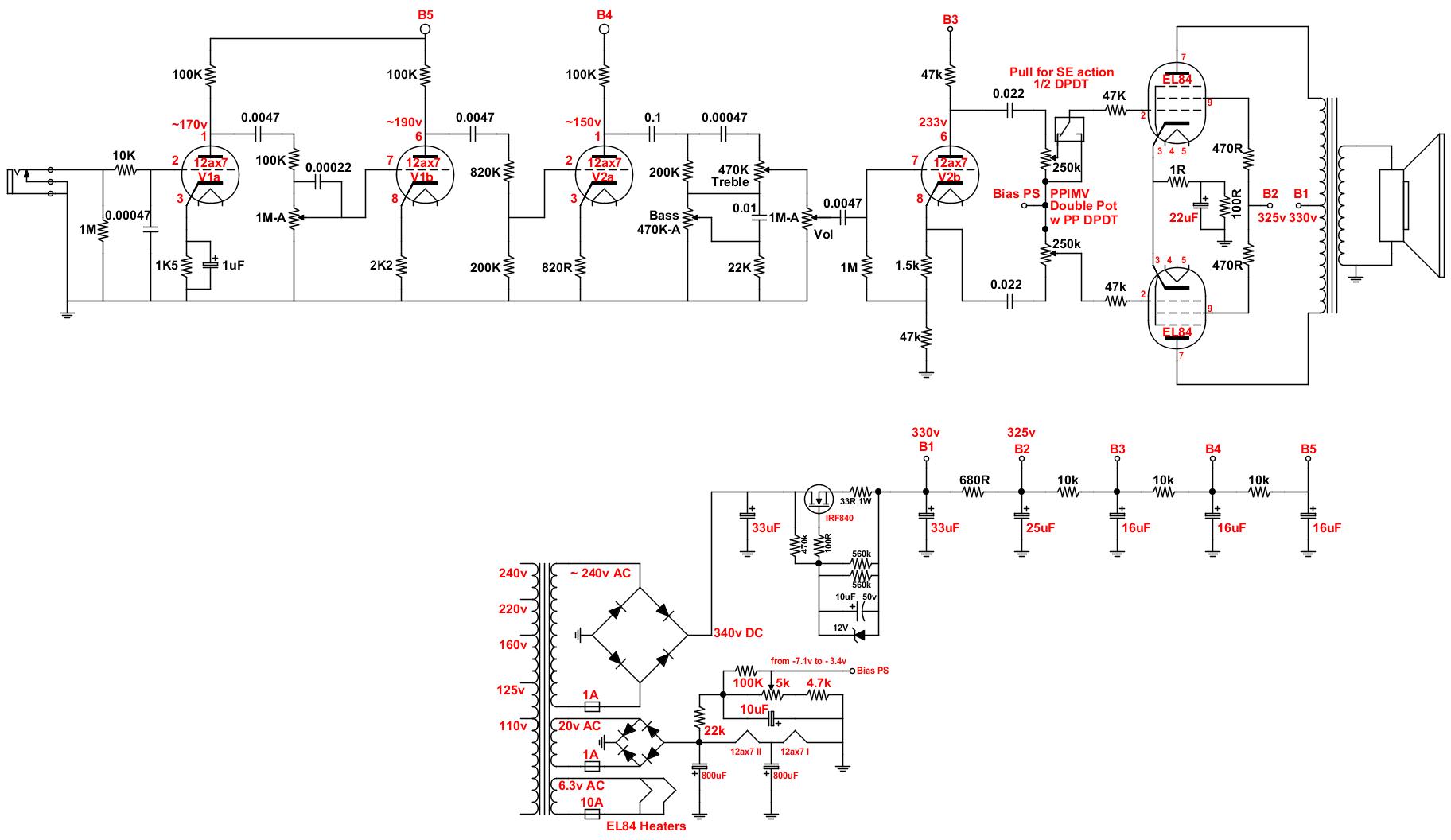

il resto, comunque, dovrebbe essere come da ultimo schema qui sotto (che riporta anche l'ultima versione del PS del Bias)

Ah, un dettaglio, per non montare dei supporti con l'intento di trattenere le Grid Leak che, come sappiamo, sono da montare direttamente sul PIN delle valvole, oltre ad usare un filo che abbia un po' di consistenza, consiglio di sovrapporre 1 o anche due strati di termorestringente che sia 1cm / 1.5cm più lungo del necessario (lato filo, non PIN) in modo che irrigidisca la giunzione
Ho disegnato il collegamento del PPIMV con filo semplice (in realtà il percorso è corto) ma probabilmente bisognerà usare del cavetto schermato, secondo me, comunque, non di sicuro

Ciao Franco,
è comunque necessaria una schermatura del segnale MV pre PI, perchè è in prossimità delle finali che hanno 600 Vpp di swing.

Ora inizierò a fare domande:
Il filo con una certa consistenza di quale sezione? Attualmente nell’ampli il cavo è usato del tipo monofilo , non a trefoli. Si intende quello?
Stasera mi guardo bene il layout e identifico i vari elementi col loro nome tecnico.
Quando ritieni il layout pronto, ordino il materiale.
- Messaggi: 9375
Re: Modifiche geloso 1020
Ciao Leonardo
Il layout, a parte le grid stopper che ci sono ma sono scollegate per via del pot del PPIMV che le sostituisce, è pronto per essere verificato
Mancano i layout del gyrator e, magari del PS del Bias, se ne vogliamo fare uno ma sono separati dal Layout principale
Per quanto riguarda il filo puoi usare quello che trovi, basta che non sia troppo sottile e quindi meno resistente meccanicamente
Qualcuno usa anche adesso il filo rigido (solid core) ma quello flessibile a più refoli è preferibile, evita quello per lavori vintage ricoperto di cotone
Tu prendi in rete o hai un negozio fisico dove vai a fare compere ?
