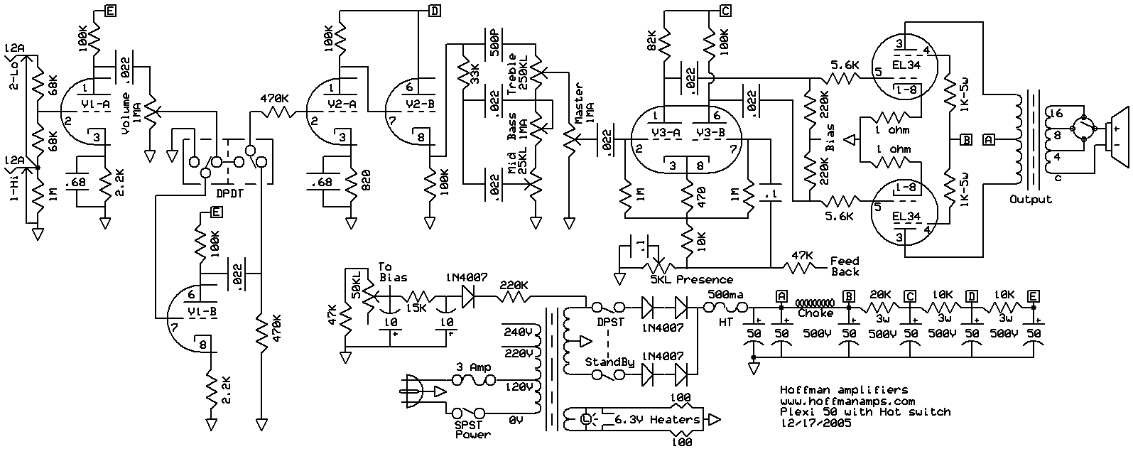

Modifica Marshall jcm800 2204
Messaggio da Bender » 16/02/2019, 0:18
Girando nel forum ho trovato uno schema (che allego) è affidabile? posso aggingergli un potenziometro all'uscita da 1M per poter avere un ulteriore controllo sulla saturazione o conviene lasciarlo così com'è?
grazie ancora
