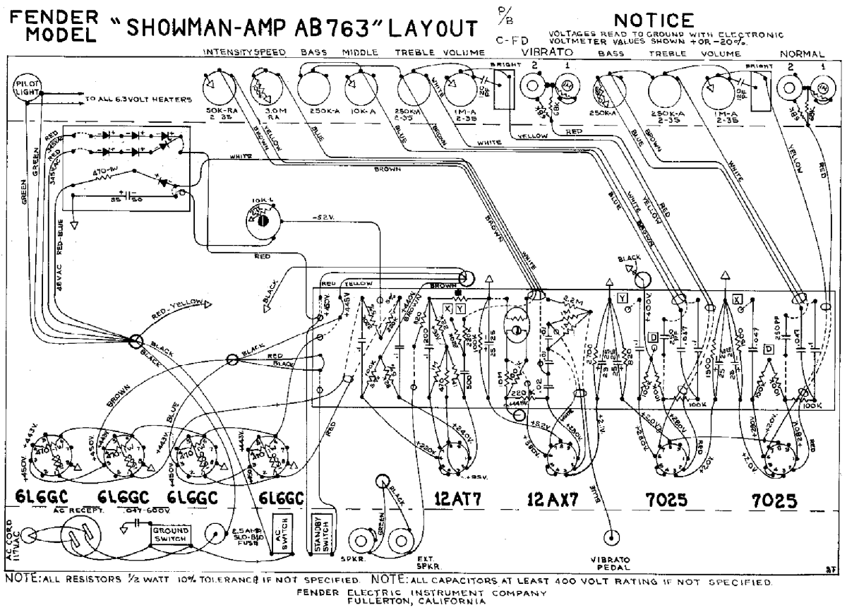

Ciao a tutti, volevo sapere se qualcuno a già costruito questo amplificatore, e se poteva aiutarmi nel reperire informazioni ed eventuali siti, dove poter acquistare quello che mi servirà per la costruzione.
Vi allego lo schema dell'amplificatore, grazie mille.

No, mai costruito
Vuoi indicazioni per reperire un Kit o per acquistare materiale sciolto ?
Se ti può interessare una versione Lite (le due versioni si adattano a chassis con dimensioni diverse)
http://sluckeyamps.com/misc/AB763_Deluxe_Lite.pdf
http://sluckeyamps.com/misc/AB_Lite_II.pdf
https://el34world.com/Hoffman/files/Hof ... 3_Mods.pdf
Sul sito di Robinette c'è una buona documentazione
https://robrobinette.com/images/Guitar/ ... _DIYLC.pdf
https://robrobinette.com/Build_an_AB763_Amp.htm
MojoTone propone un kit (ma ce ne sono molti altri, magari più convenienti)
Hoffman propone i piani costruttivi e vende i materiali, non kit completi, ma è anche lui negli negli USA
https://el34world.com/Hoffman/files/Hoffman_AB763_1.pdf
https://el34world.com/Hoffman/files/Hoffman_AB763_2.pdf
Per i materiali sciolti uno dei migliori rivenditori europei (per quanto di questi tempi un po' con i tedeschi, in generale, sono in divergenza d'opinioni) è TubeTown dove trovi un po' tutto quello che ti può servire
https://www.tube-town.net/ttstore/

Questo mi interessa, e quello che cercavo, il materiale dove si può reperire? ho un kit? Più che altro i trasformatori, questi saranno da 110, a me serviranno da 230.

Che poi il problema e reperire lo Chassis, il resto l'avrei già trovato.
- Messaggi: 9343
Re: Fender Showman AB763.
Vedi da Tubetown per lo chassis
- Diyer Aiutante
- Messaggi: 94
- Iscritto il: 06/05/2020, 18:00
- Località: Genova
Ho trovato questo, può andare bene? Anche se lo indica per un'altro modello.
https://www.tube-town.net/ttstore/tt-ch ... -stil.html
- Messaggi: 9343
Hanno anche questo (da forare)
https://www.tube-town.net/ttstore/tt-ch ... neric.html
questo lo trovi da TAD(forato)
https://www.tubeampdoctor.com/en/amp-ch ... tyle-ab763
ed anche una eyelet board
https://www.tubeampdoctor.com/en/eyelet ... type-ab763
da TAD trovi anche dei kit

Questo nel sito lo da come esaurito, oltre tutto e quello che mi può servire, per che ho notato che i fori in quelli già forati non corrispondono al progetto che voglio fare io.Kagliostro ha scritto: ↑07/05/2020, 14:21Hanno anche questo (da forare)

Scusatemi, ma secondo voi, che misura può avere la scheda nello schema della foto ?
Un 30 x 6 cm può andare bene ? O è corta ?
Grazie.
