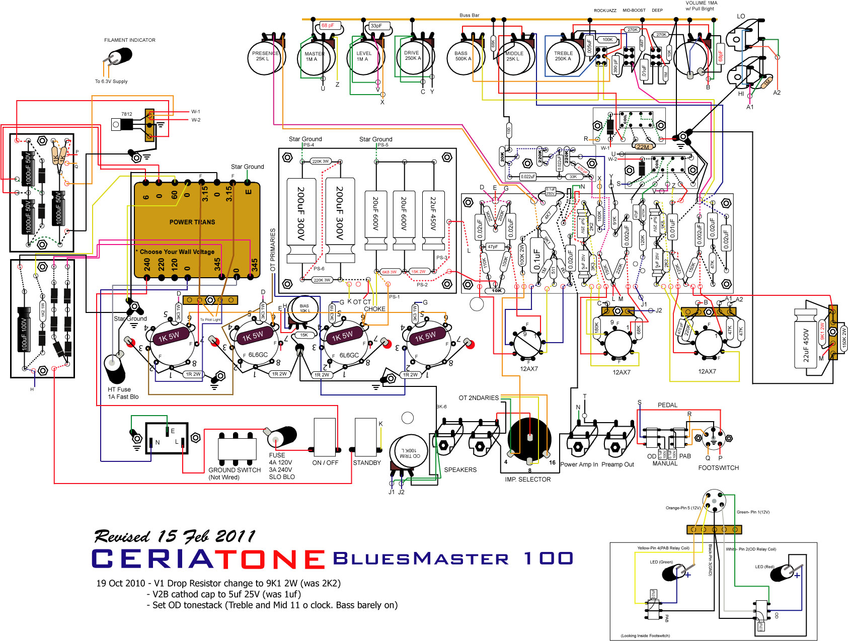

Ciao a tutti! Sono entrato in possesso di un ceriatone OTS hrm 100, siccome mi ritrovo un bel quartetto di kt88, volevo sperimentare il suono di questa valvola che non conosco, è possibile fare la sostituzione? In caso, quali sono le modifiche da effettuare?

Per quanto riguarda la pinatura 6L6 e KT88 non hanno differenze, quindi non servirebbe un rewiring degli zoccoli
ma le note dolenti iniziano se si controlla l'assorbimento dei filamenti
mentre una 6L6 si "accontenta" di 900 mA di corrente per una KT88 servono 1600 mA
va da sé che per un quartetto di KT88, rispetto ad uno di 6L6, in totale servono 2800 mA in più
e di solito tale esuberanza di corrente NON è disponibile in un TA pensato per un quartetto di 6L6
altra cosa dove sarebbe da metter mano (ma questa in qualche modo la si potrebbe risolvere) è il fatto che le 6L6
hanno una sensibilità di circa 6 mA/V mentre le KT88 sono molto più sensibili avendo 12 mA/V
(si potrebbe provare ad ovviare con un partitore sulla linea del segnale)

Wow, grazie per la risposta, molto esaustiva, e io che pensavo che i problemi fossero per il trasformatore d’uscita...
ha un bel trasformatorozzo, chissà se riesce a fornire tutta quella corrente.
Ma per il bias? È possibile che rinanga nel range o ci saranno modifiche da fare anche li?

Ciao, integro quanto detto da Kagliostro:
Il circuito bias andrà rifatto, perchè hai una tensione di bias molto inferiore a quella che hai ora.
Questo comporta modificare anche l'avvolgimento dedicato del bias, se ne hai uno.
Il trasformatore di alimentazione non sarà sufficiente per la corrente anodica necessaria.
Il trasformatore d'uscita non sarà sufficiente per lo stesso motivo di cui sopra (non conosco l'impedenza, ma tendenzialmente anche quella è da rivedere).
Avrai bisogno di molto più segnale sulle finali per raggiungere piena potenza, quindi non ti serve un partitore, ma l'esatto opposto: potresti non avere segnale a sufficienza.
Insomma, se devi costruirlo da zero va bene, altrimenti devi comprare i trasformatori da zero e rifare parte del circuito.
Un'alternativa è montare solo un paio di KT88 al posto del quartetto di 6L6GC: avresti bisogno di molte meno modifiche.

eh la facevo più semplice...
Forse mi conviene cercare solo di metterlo bene a punto.

Credo che l'anodica sia circa 470V e che l'impedenza del TU sia attorno ai 3000 Ohm

le KT88 possono lavorare a tensioni superiori rispetto alle 6L6GC. Io mi riferivo al suffisso GC delle 6L6.
Preferirei non farti mettere le mani sui capi del trasformatore d'uscita, dove le tensioni sono molto elevate.
Dicci solo che resistori hai di bias sulle griglie delle finali, che grid stopper hai, e che screen stopper hai.
Ah, ed il range di tensioni del bias, da trimmer tutto in senso orario a tutto antiorario.
Così da dirti se puoi mettere le KT66 e basta, o se devi modificare qualcosa.

Dunque mi son permesso di misurare l'anodica che sta a 460, il range del bias va da -31 a -54, screen stopper 1K e grid stopper 3.3K

Ciao Salvady (ma sei friulano) a parte ciò - 41v sono pochi per le Kt88, ti dico ciò che ho fatto io, su un clone slo 100 ho messo 2 kt88 con un trasformatore d'uscita da 100w (come quello in tuo possesso) ma alimentate a 600vdc circa di anodica e 450v sulle griglie ed è una configurazione pazzesca, un suono fantastico con il bias (a memoria) sui - 60v...percio se è davvero tua intenzione fossi in te sostituirei il Trasformatore d alimentazione e userei solo 2 valvole finali.. Oppure (ma non sono tanto sicuro che costi meno) se non ti piace con le 6L6GC metti le El34 o le kt66 o kt77 così non stravogli troppo l ampli in se

la piena potenza (parlando di classe AB1) si ha quando la griglia raggiunge gli 0 V.
Quindi la 6L6GC necessiterà di circa 50 Vp (perchè il bias sarò intorno ai -50 Vdc).
Mentre a pari condizioni la KT88 necessiterà di 55 - 60 Vp (che è la tensione di bias di g1).
Chiaramente a parità di condizioni, erogheranno potenze molto diverse.
