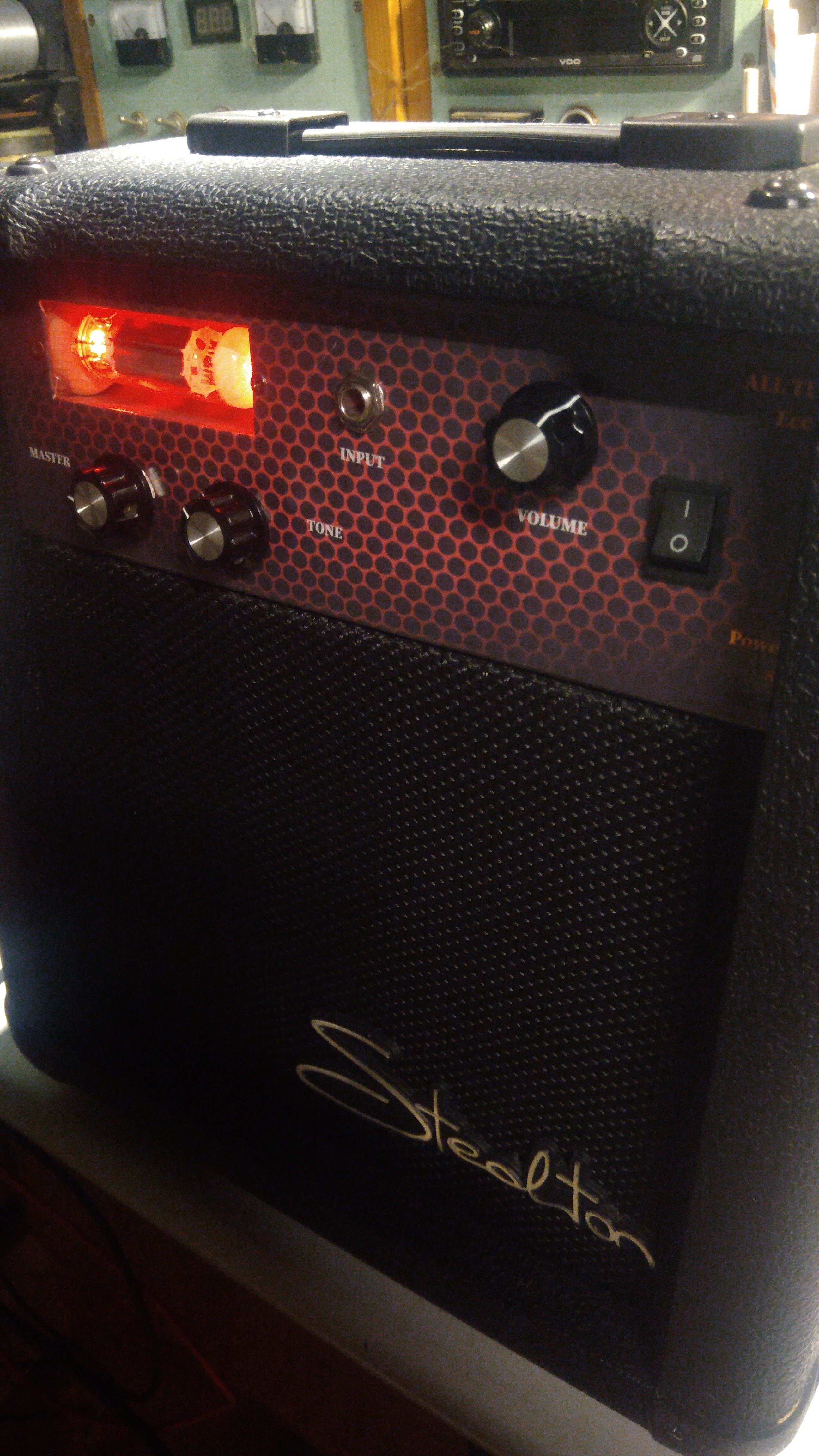

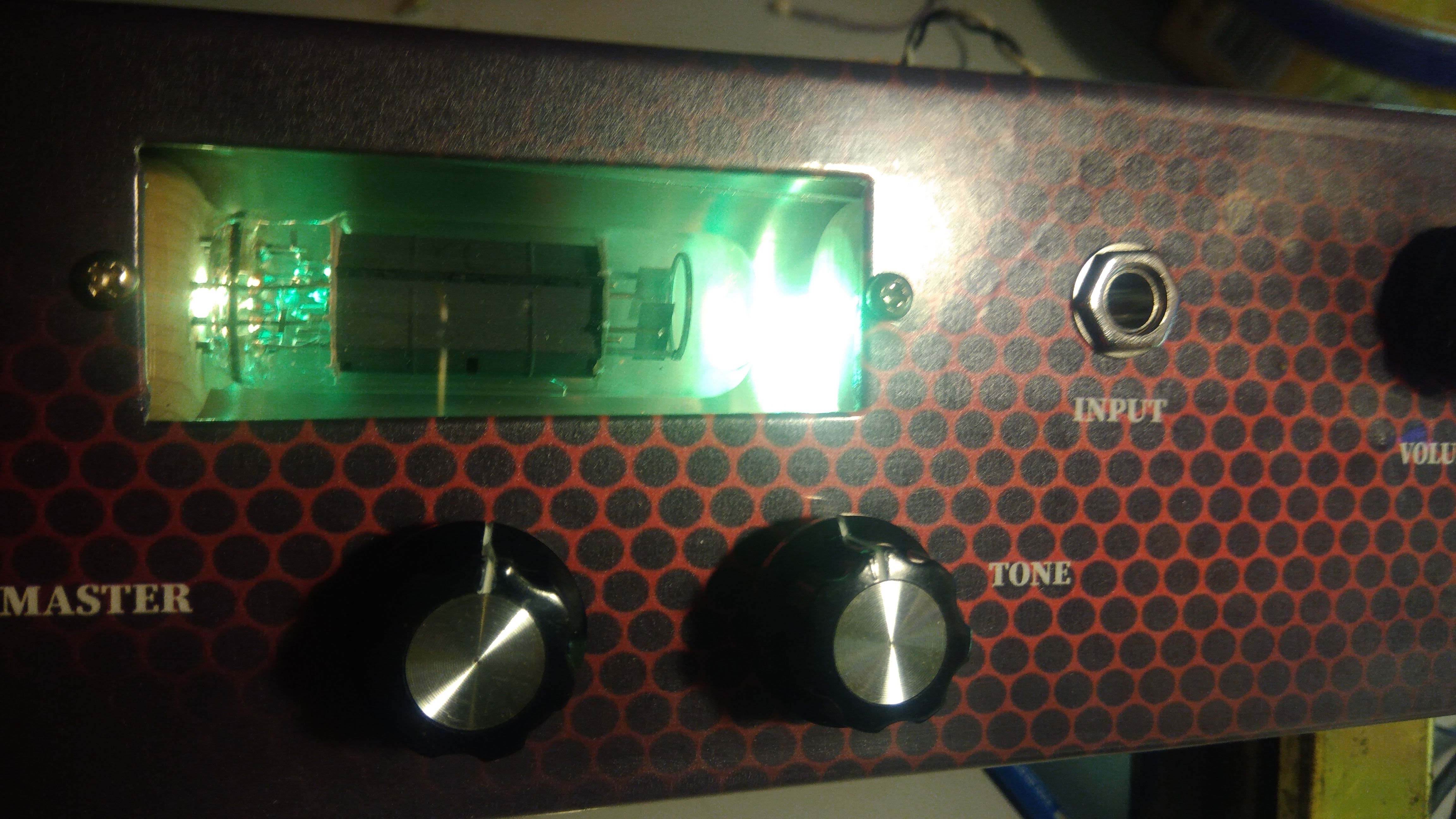

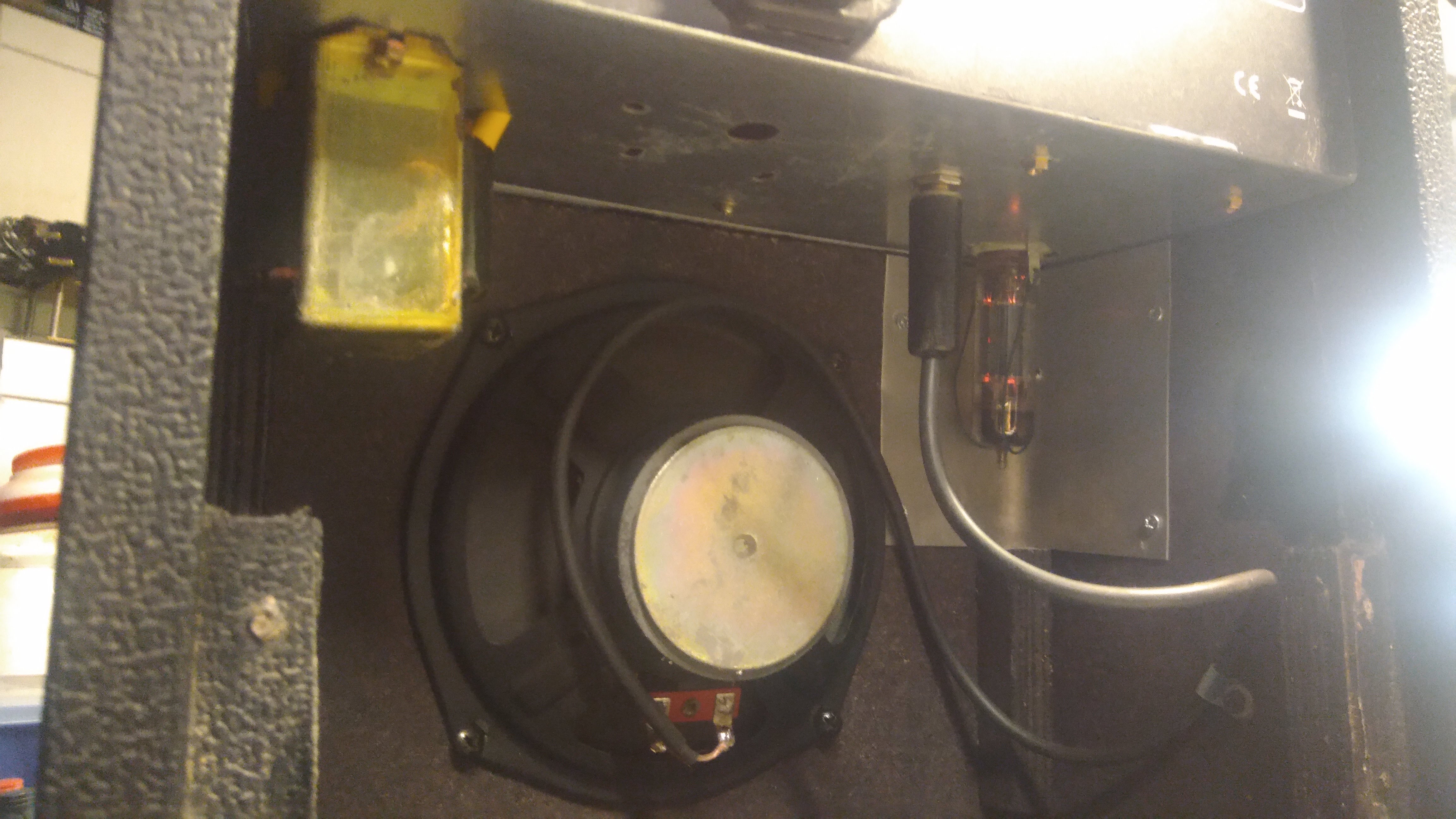

Mi era capitato fra le mani un amplificatore per chitarra cinese di quelli solid state con lettore di chiavetta USB, non funzionante e mi ero promesso di rivalutarlo inserendo al suo interno un amplificatore valvolare
Ho trovato un chassis di un amplificatore per fonovaligia con una ecl82 con la valvola non funzionante.... :hummm_1:
Tra le mie valvole NOS avevo una PCL82, quindi una modifica all'alimentazione dei filamenti e il gioco è fatto.
Ho voluto aggiungere anche un pre con una ECC83 per aggiungere un po' più di gain.

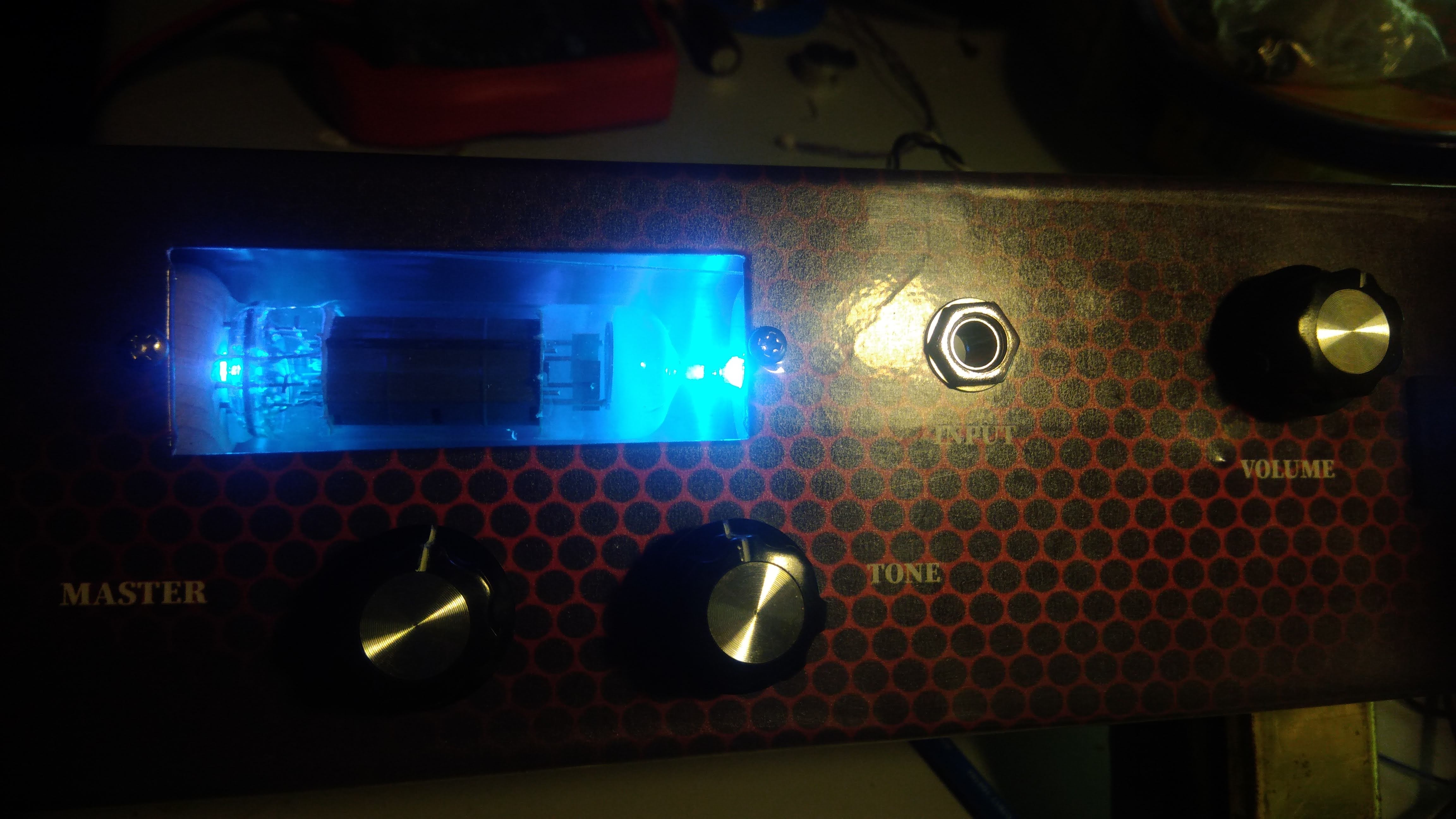

In fase di costruzione avevo la ferritoia del modulo del lettore USB che mi ha ispirato mettendo una valvola a vista, la PCL 82 scalda molto e quindi non volevo metterla dentro un vetro e un carter di alluminio, avevo una valvola ormai esaurita che avrei gettato nel secco non riciclabile....un led sopra e uno sotto e ho creato una specie di lampada spia :face_green:

Chiaramente ho usato due led RGB ;) , quelli avevo a disposizione.....e con un commutatore sul retro si può cambiare colore :cool1:

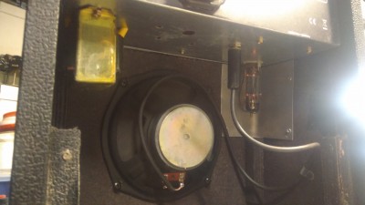

La cosa che ho notato è che la PCL82 scalda molto, ho provveduto a inserire uno schermo di alluminio per non rovinare il legno della cassa anche perchè è abbastanza vicina.... :hummm_1:

Se posso darti un suggerimento
invece di appoggiare lo schermo sul legno, metti tra lui e il cabinet dei dadi per viti da 6mm (chiave da 10mm)
in corrispondenza alle viti di fissaggio
in questo modo l'alluminio non è più a contatto con il legno e l'aria aiuta a mantenere lo chassis a temperatura più bassa

Messaggio da sobas66 » 03/01/2022, 20:44
Grazie mille del consiglio che ho già messo in opera :numb1:

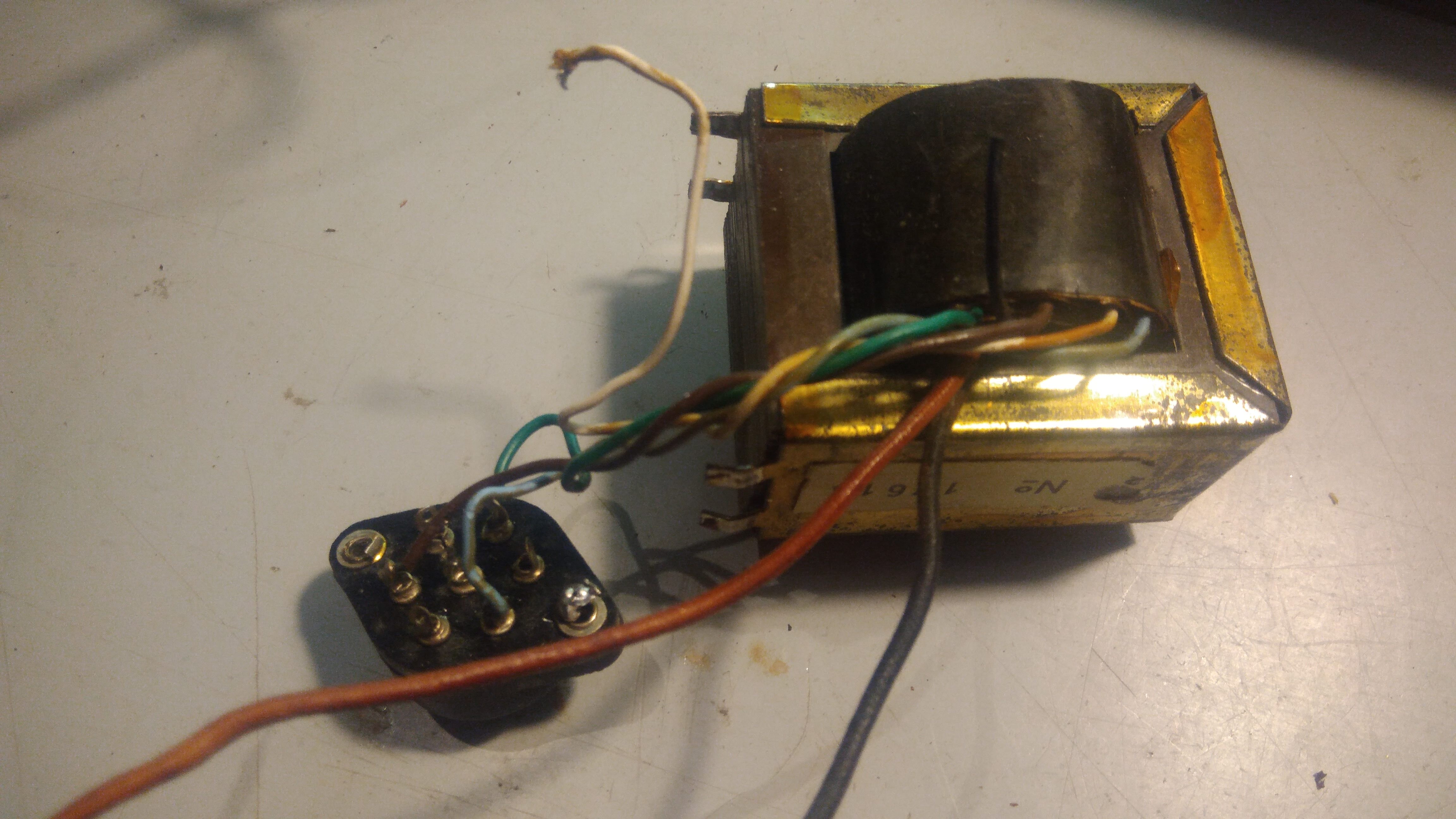

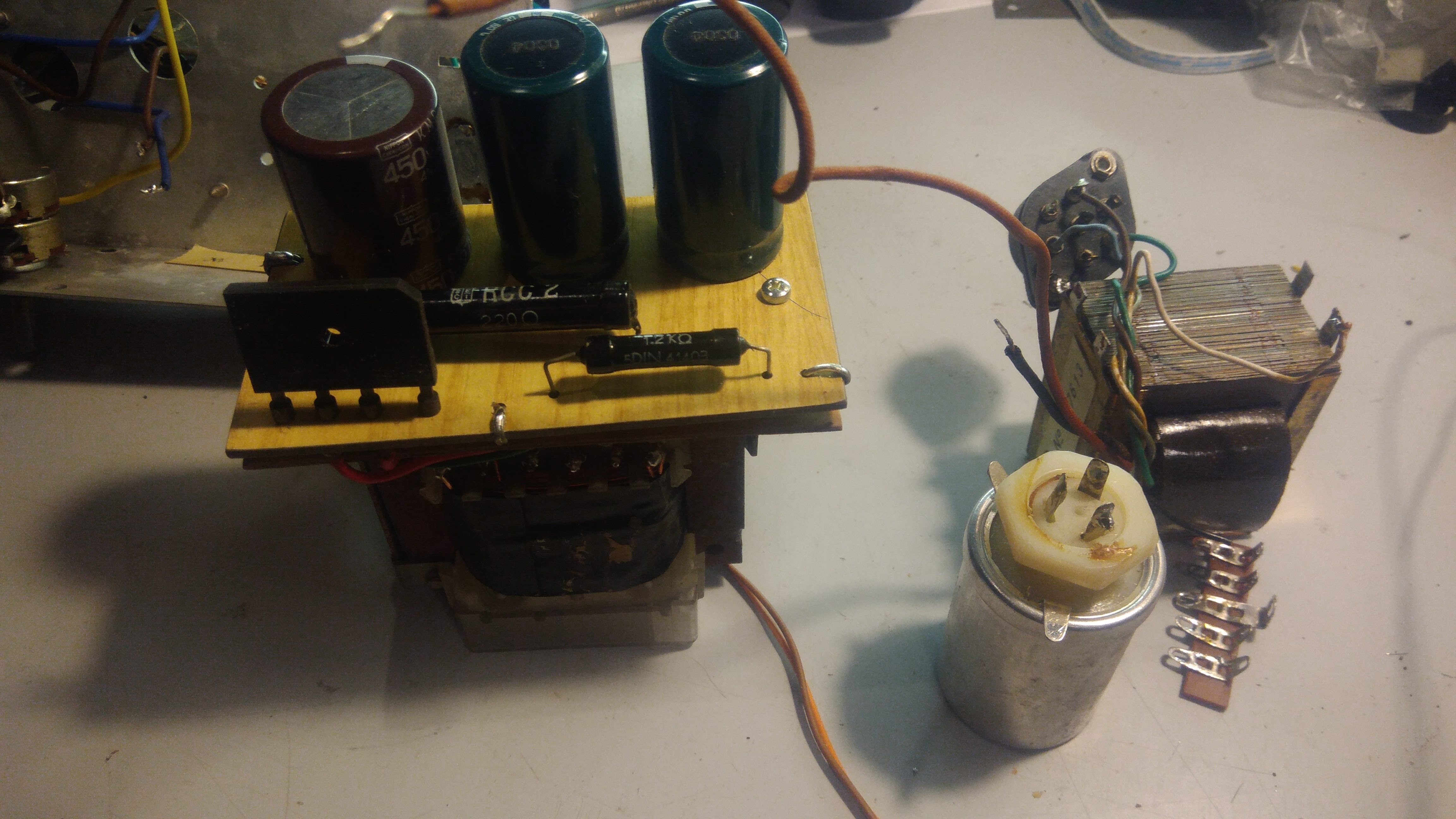

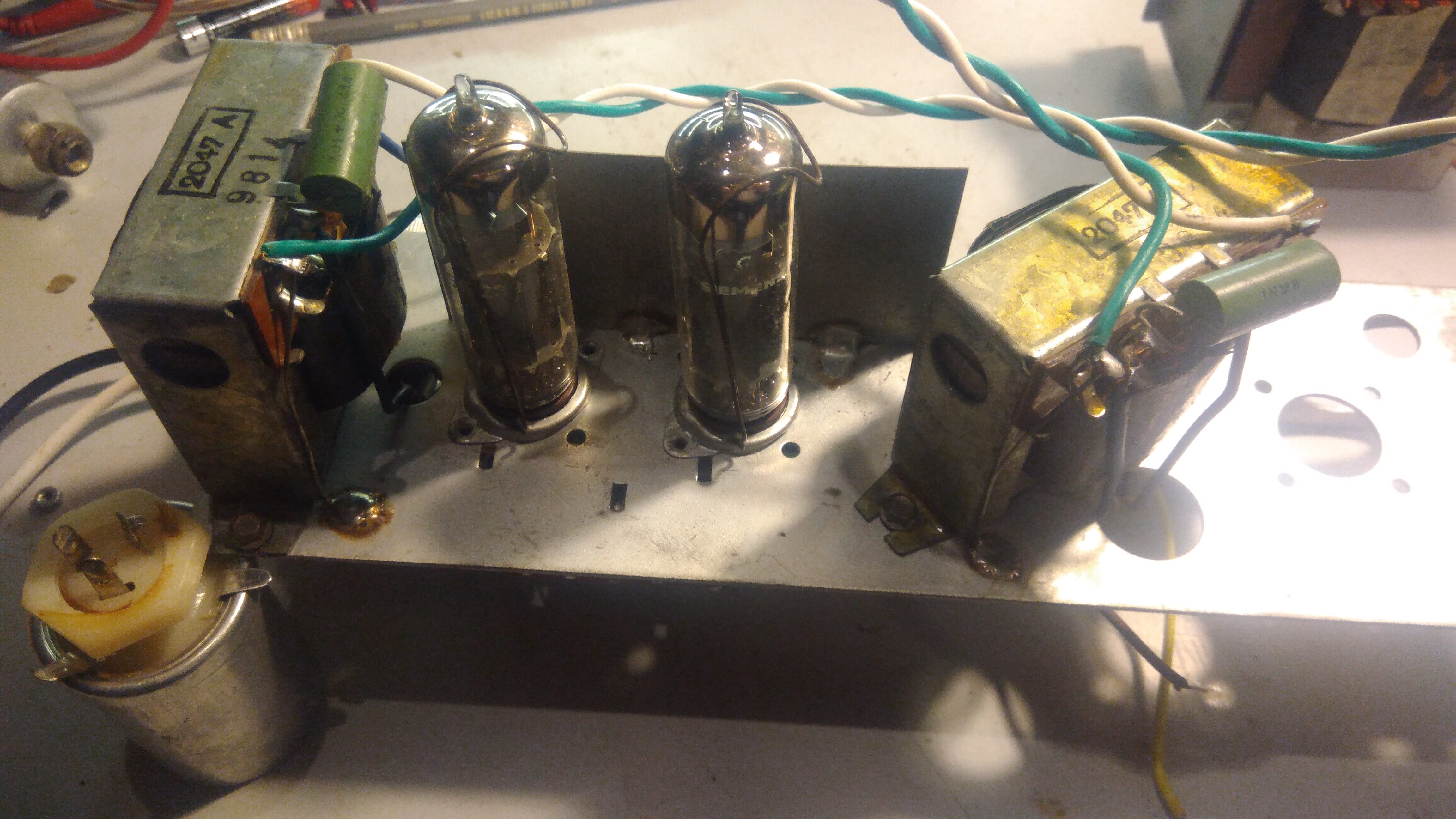

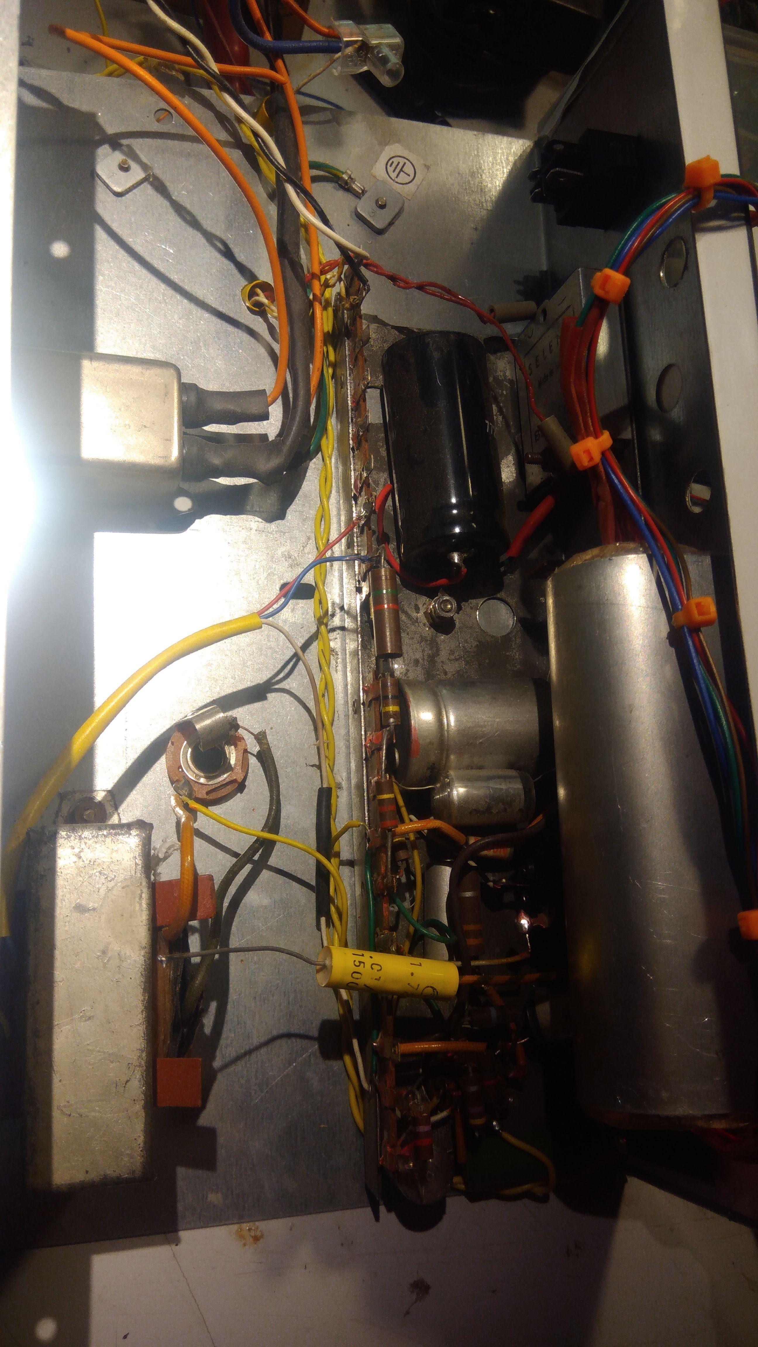

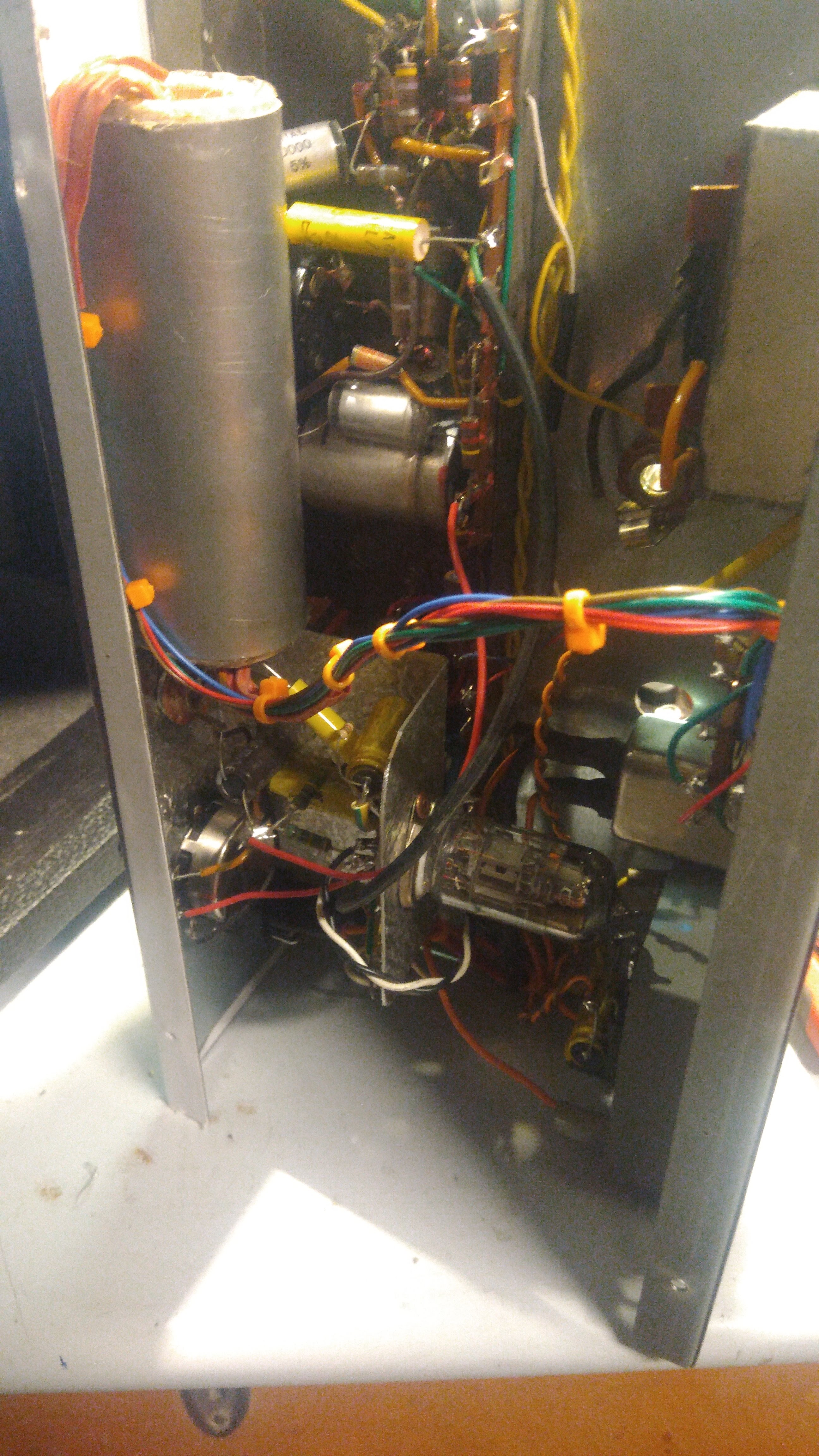

Dopo il successo del primo esperimento ho trovato un'amplificatore sempre di una fonovaligia marca Monarch questa volta stereo :cool1:
L'amplificatore monta due ECL 82 e il l'alimentazione è con un diodo e un autotrasformatore.
Ho pensato che l'autotrasformatore non è proprio il massimo per un amplificatore da chitarra e allora l'ho tolto e ho riavvolto uno un po' più grosso
Ho lasciato il primario e ho creato un secondario 200 + 200 volt e 3,15 + 3,15 v per i filamenti.
Eliminato anche il condensatore da 50 x 3 microfarad pensavo di sfruttare lo spazio vuoto per inserire una ECC83 come preamplificatrice 1/2 per canale...
Ideuzze per il preamply? :Gra_1: mille anticipate!

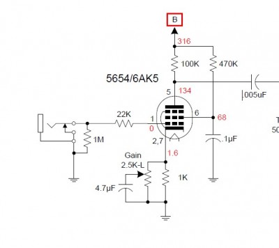

Ed ecco qualcosa sulla 6AK5 (5654), che potresti anche provare ad usare come V1 nell'amplino con ECL82

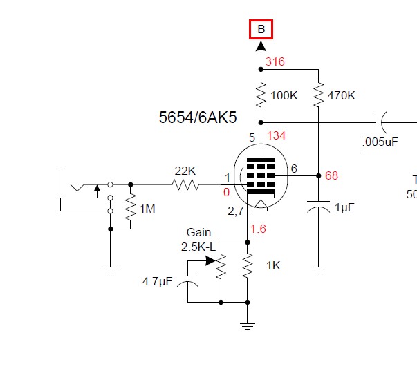

Pensavo di utilizzare i pentodini con questa parte di schema....
oppure una semplice 1/2 ECC83......ci studio sopra....

Se non ti interessa usare il secondo triodo di una 12ax7 per il tremolo (in pratica realizzare lo schema del Gibson GA-5 T Skylark), per non avere un triodo inutilizzato (a meno che tu non abbia una 6av6) potresti pensare di usare i due triodi in parallelo, vedi Matchless DC30

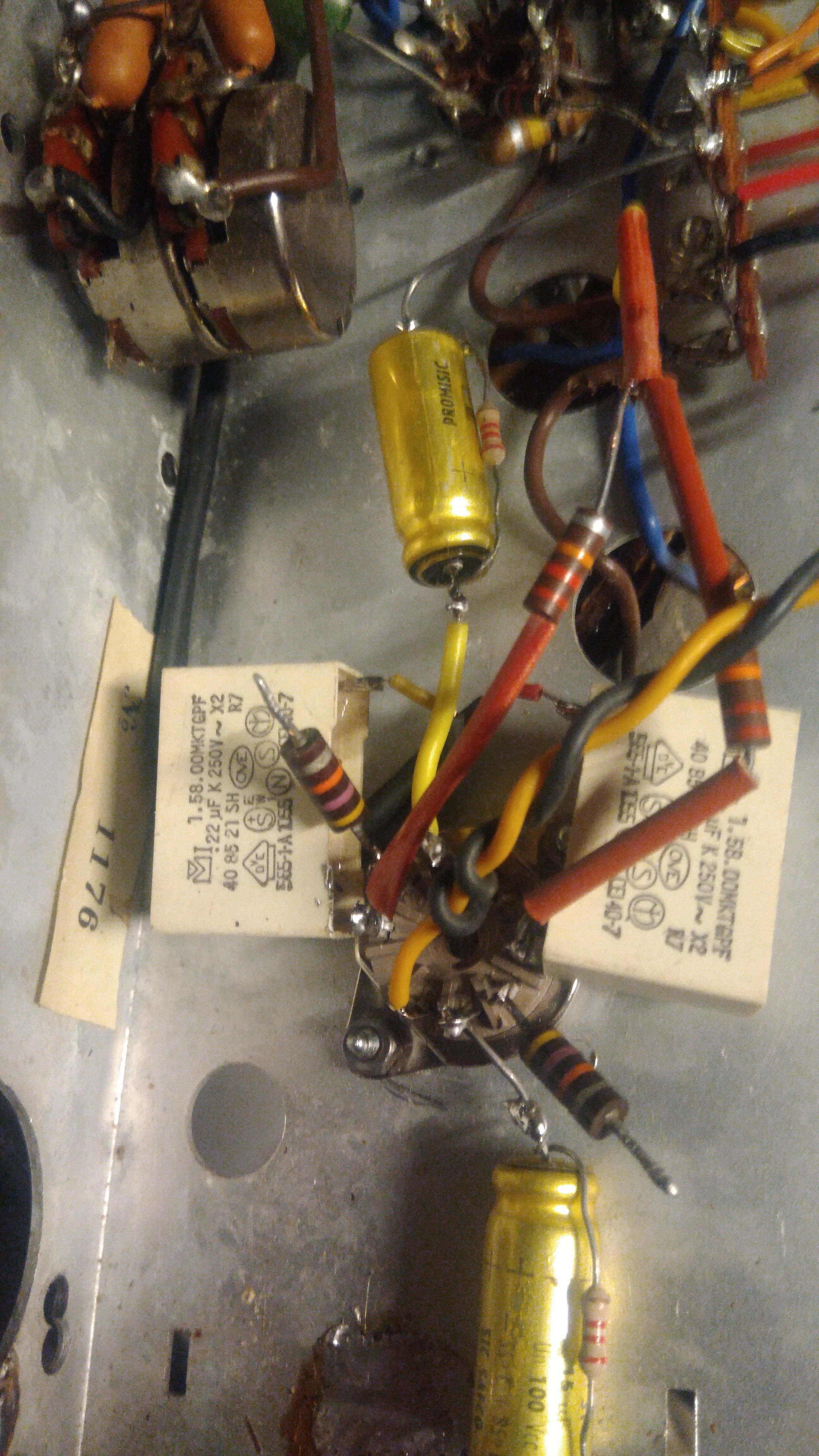

Messaggio da sobas66 » 14/03/2022, 19:40
Alla fine ho optato per 1/2 ecc81 per canale, la ecc83 guadagnava troppo....
Ho trovato qualche resistenza della stessa epoca delle altre e mi sembra funzionare molto bene. :cool1:
Ho notato che quelle resistenze senza il colore della tolleranza sballavano del valore di brutto, tipo quella da 470K misurava 720K :alt1: altre da 47K misuravano quasi il doppio....
