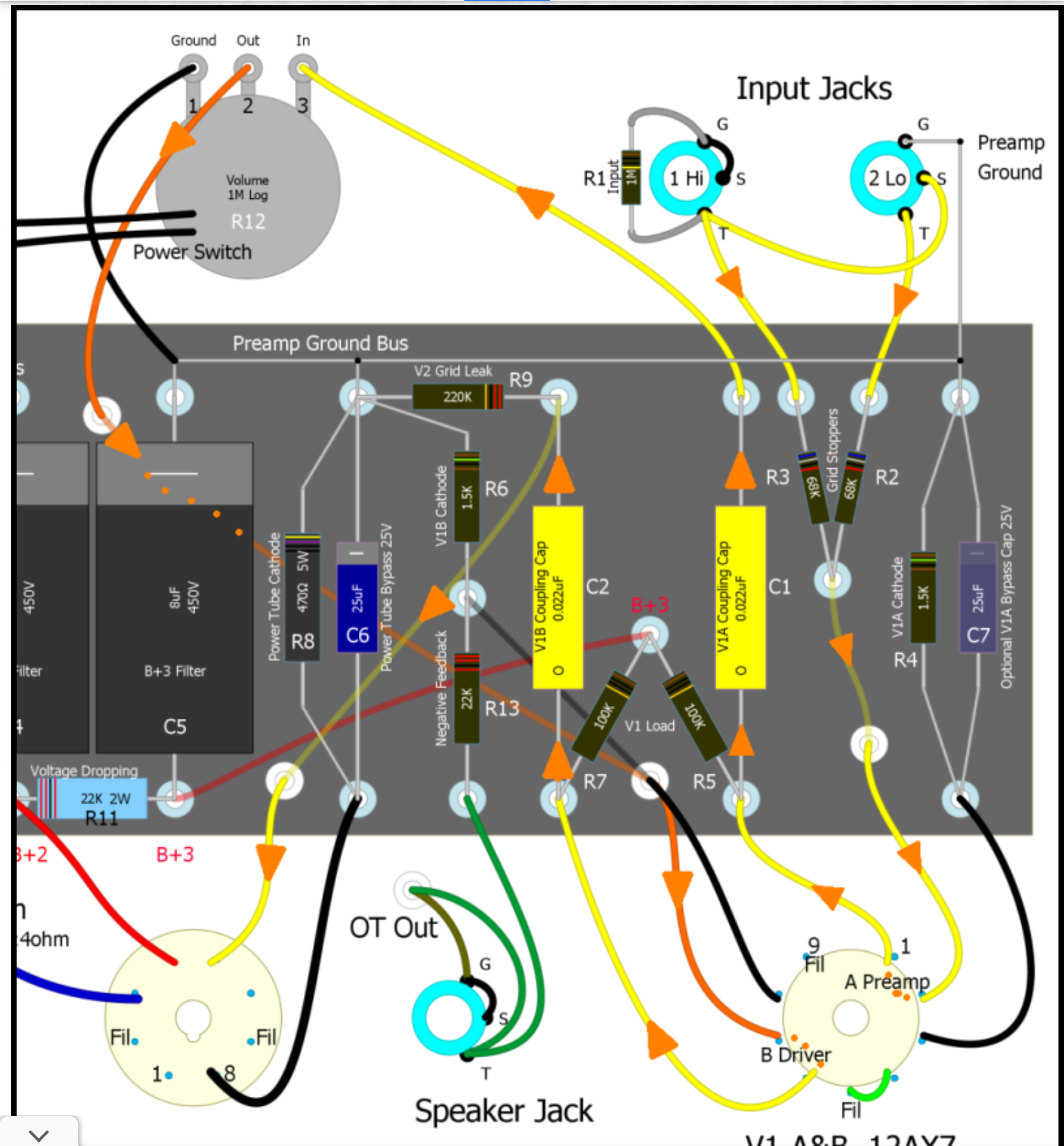

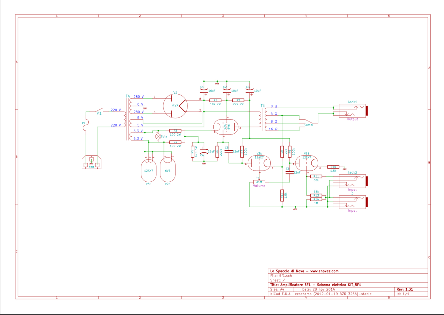

buon giorno Amici,
Ritorno sul mio cruccio, aumentare il clean nel 5F1 champ.
Guardando in rete ho letto che se addirittura togliamo la resistenza di NFB del valore di 22k tramite inserimento di uno switch possiamo aumentare il guadagno dell’ amplificatore avendo più suono e maggior distorsione a volumi più bassi,
Mi chiedo, ma se aumento il valore della resistenza di Feedback da 22k ad esempio a 25-26 o anche 30k, mi potrei permettere di avere suono clean anche a volume 10-12?
Attualmente nella configurazione standard con la resistenza di Fb da 22k la soglia di clean mi da il suo limite già a volume 7/8.
Cosa ne pensate?
Grazie in anticipo per le risposte.
Allego schema e layout
NB. NELLO SCHEMA LA REISTENZA DI FEEDBACK È INDICATA CON R8
NELLA PORZIONE DI LAYOUT LA RESISTENZA È INDICATA CON R13

Quella di ritoccare il valore del resistore dell'NFB è una prova che puoi fare
magari usa un pot da 47K e vedi come vanno le cose
Riguardo ad avere maggior headroom ....
mah, magari qualcuno ti potrà anche consigliare
credo, però, che si possa guadagnare qualcosa da quella parte ma che si perda da un'altra
Certo che, per me, quegli schemi son proprio disegnati in modo assurdo

Grazie Kagliostro
Si lo schema è di un noto costruttore, purtroppo ho seguito quello...........
L’ampli funziona bene ma per me distorce troppo, avrei voluto in celan anche a 10 di volume ma purtroppo la configurazione è questa.
Per il fatto che perdo da un’altro lato ti riferisci al calo di guadagno generale dell’ampli ?

Ciao, io toglierei semplicemente dei bassi dal circuito, così che tu possa avere più margine in gamma media e togliere bassi ingolfanti.

Ciao Roby,
Cosa mi proponi come operare, certo togliendo un po’ i bassi l’effetto distorto sarà senza dubbio inferiore.

Ci sono diverse opzioni, lascio a te decidere quella che preferisci.
- inserire un condensatore tipo da 10u in parallelo a R10, ridurre C6 a 470p o giù di lì.
- inserire un condensatore tipo da 680n in parallelo a R10, mettere una resistenza in serie a P! insieme con un bright cap da 120-220-470p in base agli alti che vuoi tirare su.
- combinazione delle precedenti.
- altre varie ed eventuali.
Cosa farei a prescindere: R11 ed R13 le abbasserei a 33k almeno.
Cose da non fare: bypassare R12 con un condensatore.
Puoi anche giocare su R1 e C2 per variare la tensione di griglia schermo e la sua dinamica, e vedere se guadagni qualche Watt in più col suono giusto.

In pratica aumenti la resistenza ed abbassi il condensatore, così facendo la griglia subirà forti fluttuazioni di tensione in base alla corrente assorbita, e farà effetto "compressore" sul suono, come se l'ampli fosse a cannone. L'effetto della compressione è la percezione di un volume maggiore, anche se non è così.
