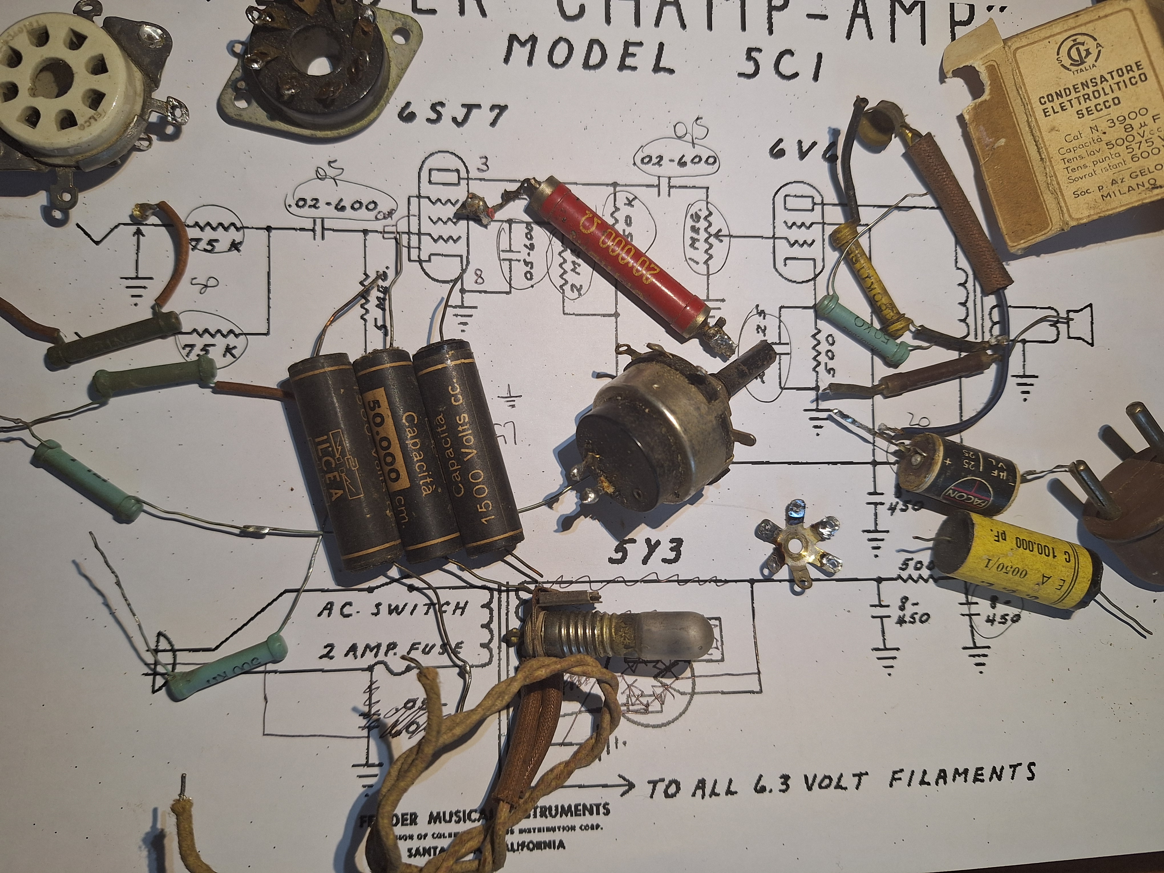

Salve a tutti! :salu:

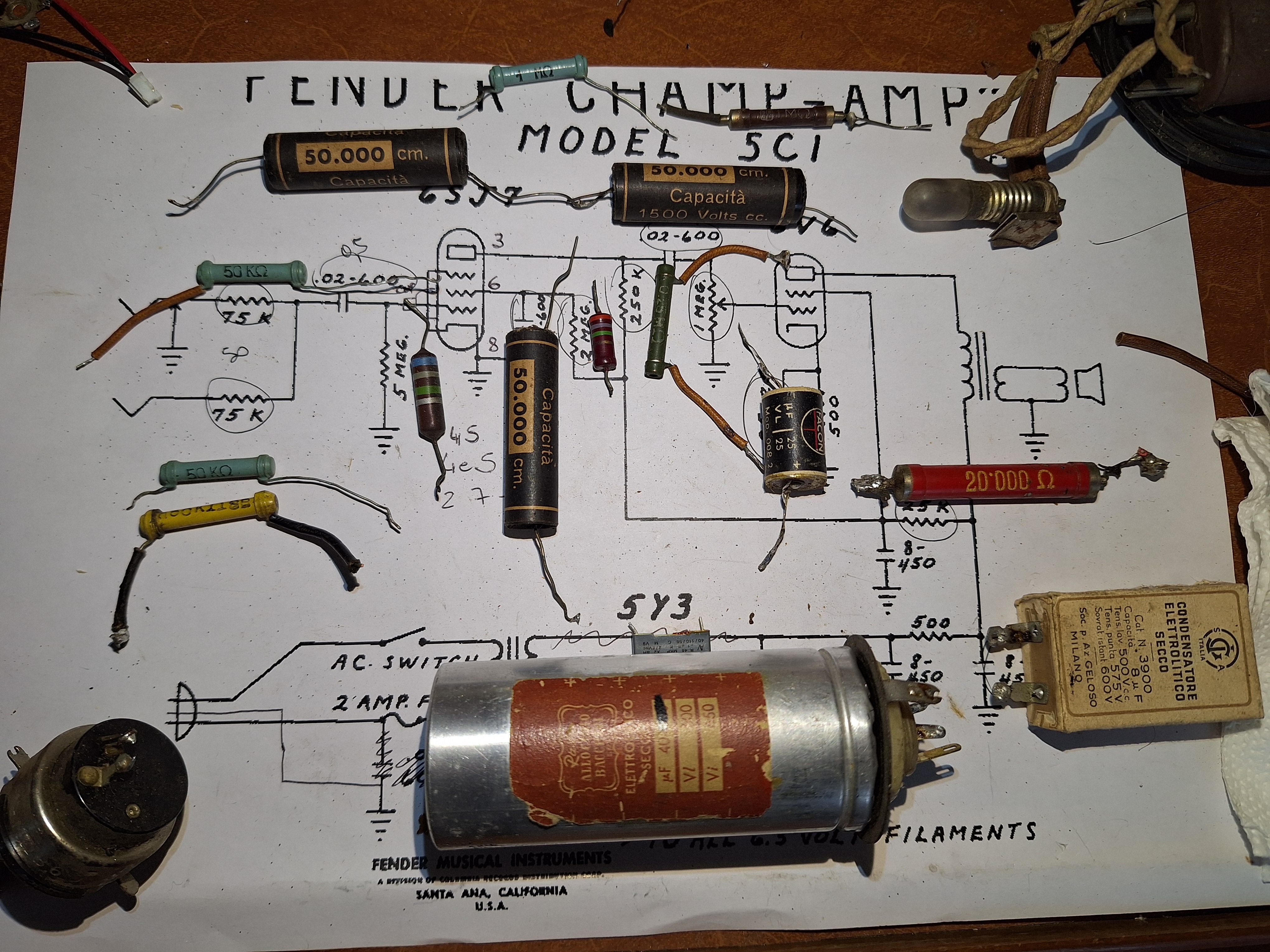

Dopo alcune delusioni nel settore delle vendite...e ritrovandomi una scatola di vecchi ricambi per radio a valvole mi è balenata un idea
Ricostruire un fender 5c1 con tutti materiali d'epoca :face_green:
Era materiale che ho ricuperato e avanzato dopo, una ventina di anni fa, quando mi cimentai nella costruzione di una copia di una radio balilla
Ho visto che potrei utilizzare al posto della 6SJ7 una 6B8G che ho in stock e che dai data sheet ha caratteristiche analoghe.
Chiaramente gli elettrolitici sarebbero "mascherati" ma il look sarà totalmente vintage
Utilizzo un trasformatore di alimentazione geloso, insomma il live motive sarà materiale non più giovane del 1956 :cool1:
Accetto insulti di vario genere... :ok_1:

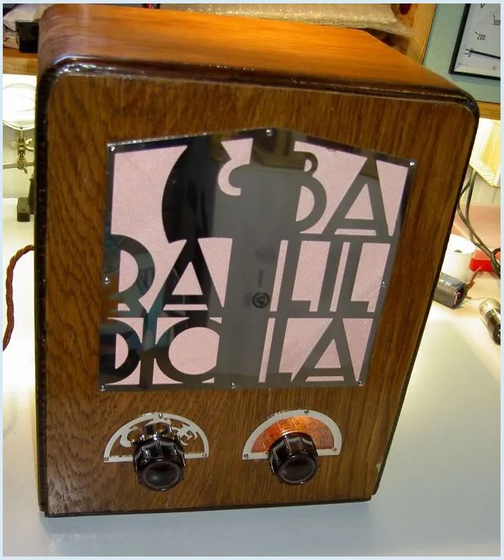

Ma li hai visti i prezzi delle Radio Balilla originali ?
https://www.subito.it/hobby-collezionis ... 442801.htm
:surpr: :ohhh: :surpr:
sobas66
Messaggi: 375
Re: Una sfida con un 5c1
Messaggio da sobas66 » 26/05/2024, 7:39
Mi sono espresso male :ops: non voglio smantellare una radio balilla per farci un amplificatore. Sarebbe da PAZZI! :muro:
Quell'esemplare delle foto è in bella mostra da un amico che ha un piccolo museo di civiltà contadina del secolo scorso..
Quello che ho a disposizione è materiale ricavato dallo smontaggio di chassis di vecchie radio non più ricuperabili.

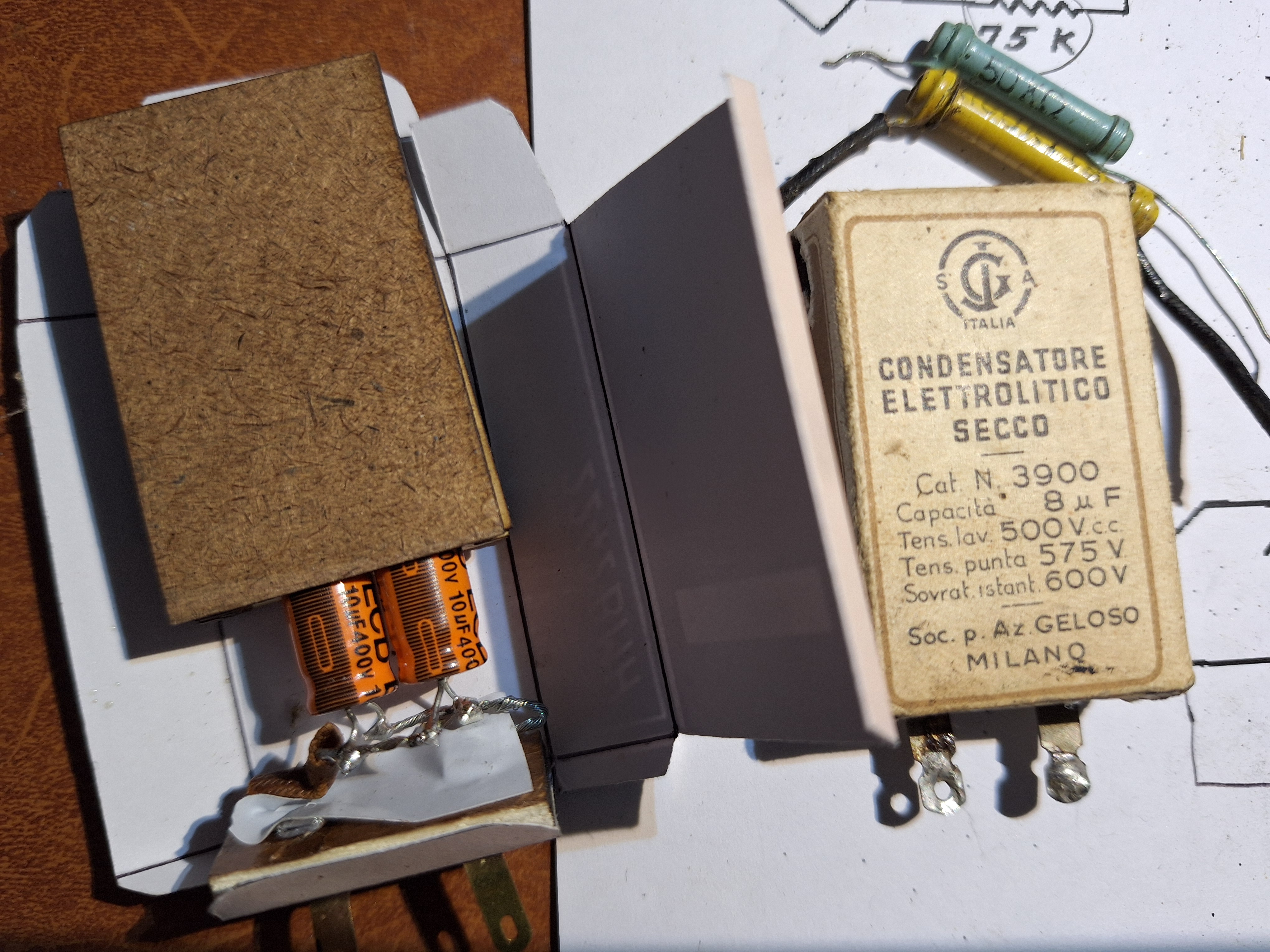

Messaggio da sobas66 » 31/05/2024, 8:19
Ho pensato di usare tutte parti prodotte in italia [icon_e_biggrin.gif]
Chiaramente i condensatori elettrolitici li ho rigenerati...
e il trasformatore di alimentazione penso di sostituire i fili, viste le tensioni in gioco
Tra poco è il suo compleanno...86! :lol1:

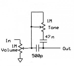

Messaggio da sobas66 » 31/05/2024, 15:03
.... :hummm_1: Quindi una cosa del genere
Messaggio da Kagliostro » 31/05/2024, 15:14
Sono perfettamente d'accordo con quanto dice Roberto
Sarebbe una versione più raffinata rispetto il classico commutatore rotante con i canonici 6 cap di diverso valore, facendo come dice Roberto ti eviti anche di mettere le classiche res da 5.1M per evitare i pop sulla versione a commutatore

Messaggio da robi » 31/05/2024, 16:46
sobas66 ha scritto: ↑
31/05/2024, 15:03
No, guarda quello che ho proposto qui:
viewtopic.php?f=22&t=11341#p126333

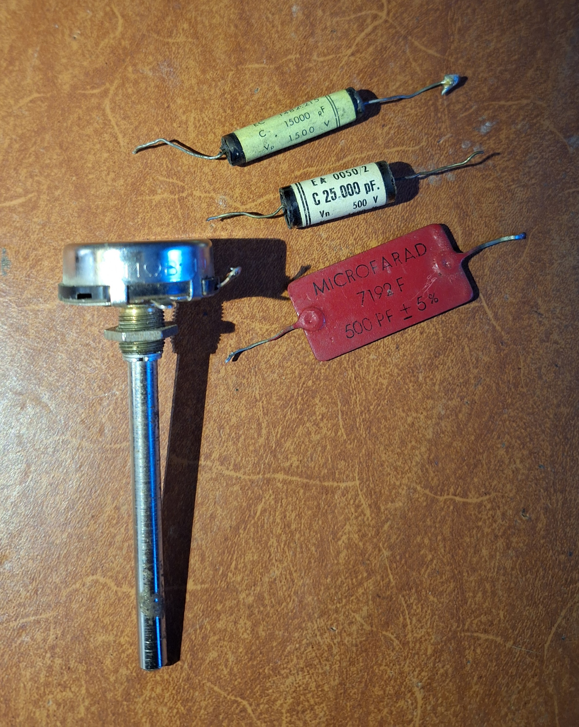

Messaggio da sobas66 » 31/05/2024, 19:26
:ops: Ok adesso ho capito! :numb1:
Condensatori presenti, soltanto il potenziometro da 2 mega non c'è l'ho va bene quello da 1 :????:
Messaggio da robi » 31/05/2024, 21:45
Io ho visto che é preferibile avere il potenziometro “dei bassi” di circa cinque volte il valore del gain/volume.
Ma fai delle prove con cosa hai!
Ognuno ha i propri gusti e le proprie prefernze!

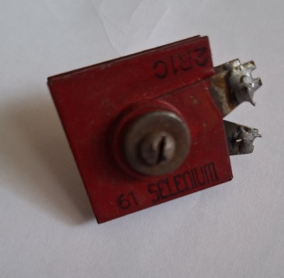

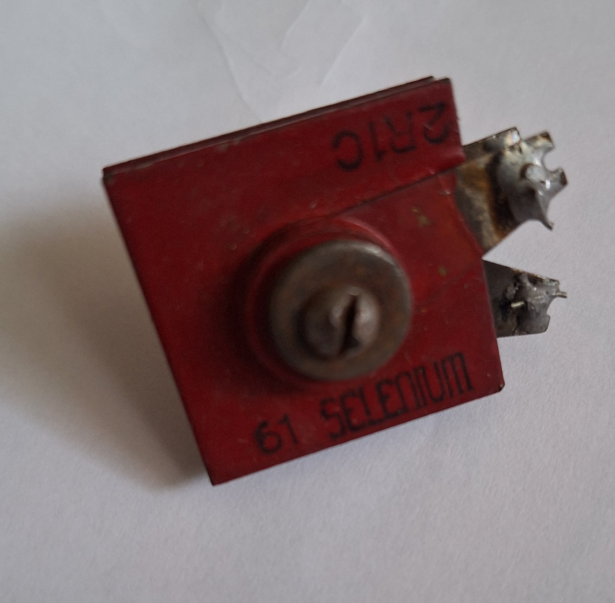

Stavo pensando....e se al posto della 5y3 ci metto un raddrizzatore al selenio, sempre d'epoca s'intende... :face_green:
In fondo non è un idea mia, l'ho copiata dal Cornara :seetest:
http://www.giannicornara.net/pages/page_guitar5-i.htm
