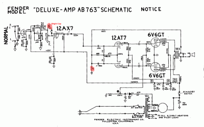

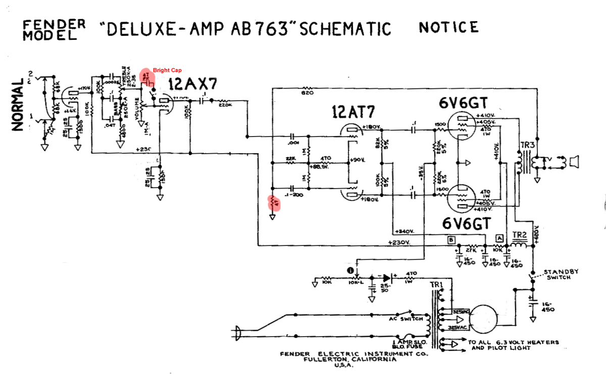

Il prossimo progetto è un fender deluxe, ho scritto "o quasi" nel titolo perchè qualche modifica ho idea di farla... :ang:
Parto dallo schema di partenza...
Raddrizzatore a silicio, un canale solo, niente vibrato e il riverbero avendo ricuperato un kit di nuova elettronica avrei idea di mettere quello... :hummm_1:

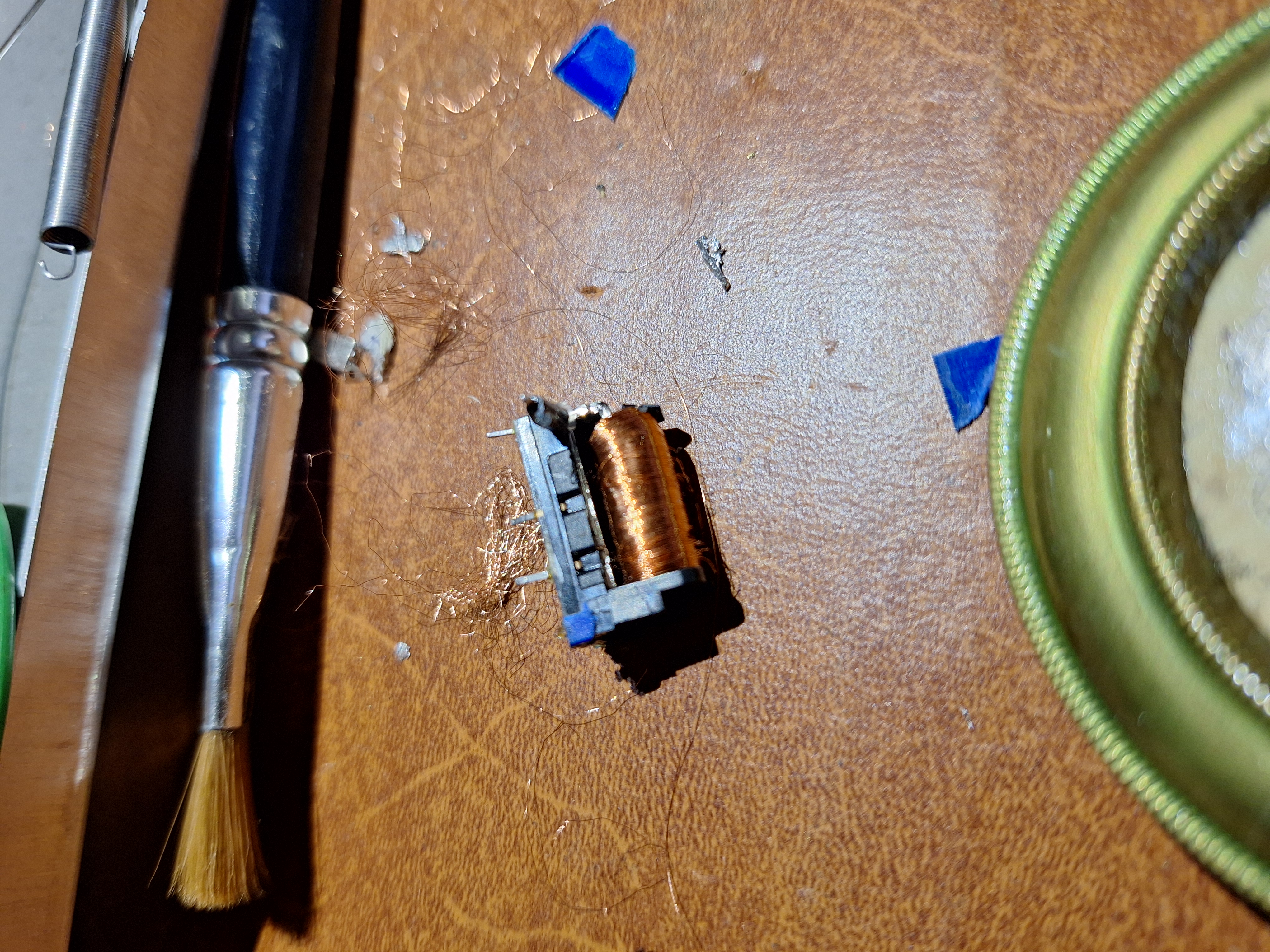

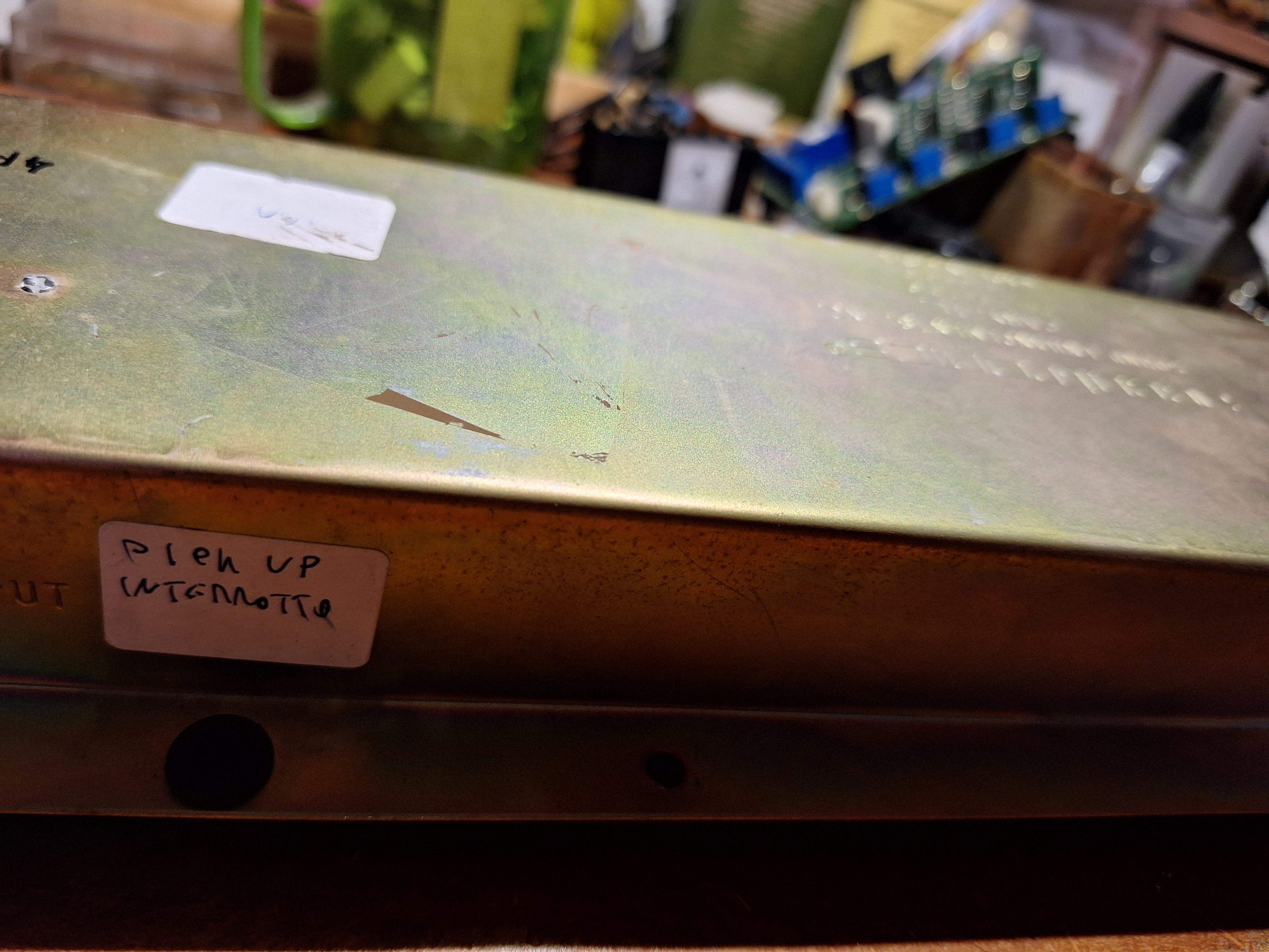

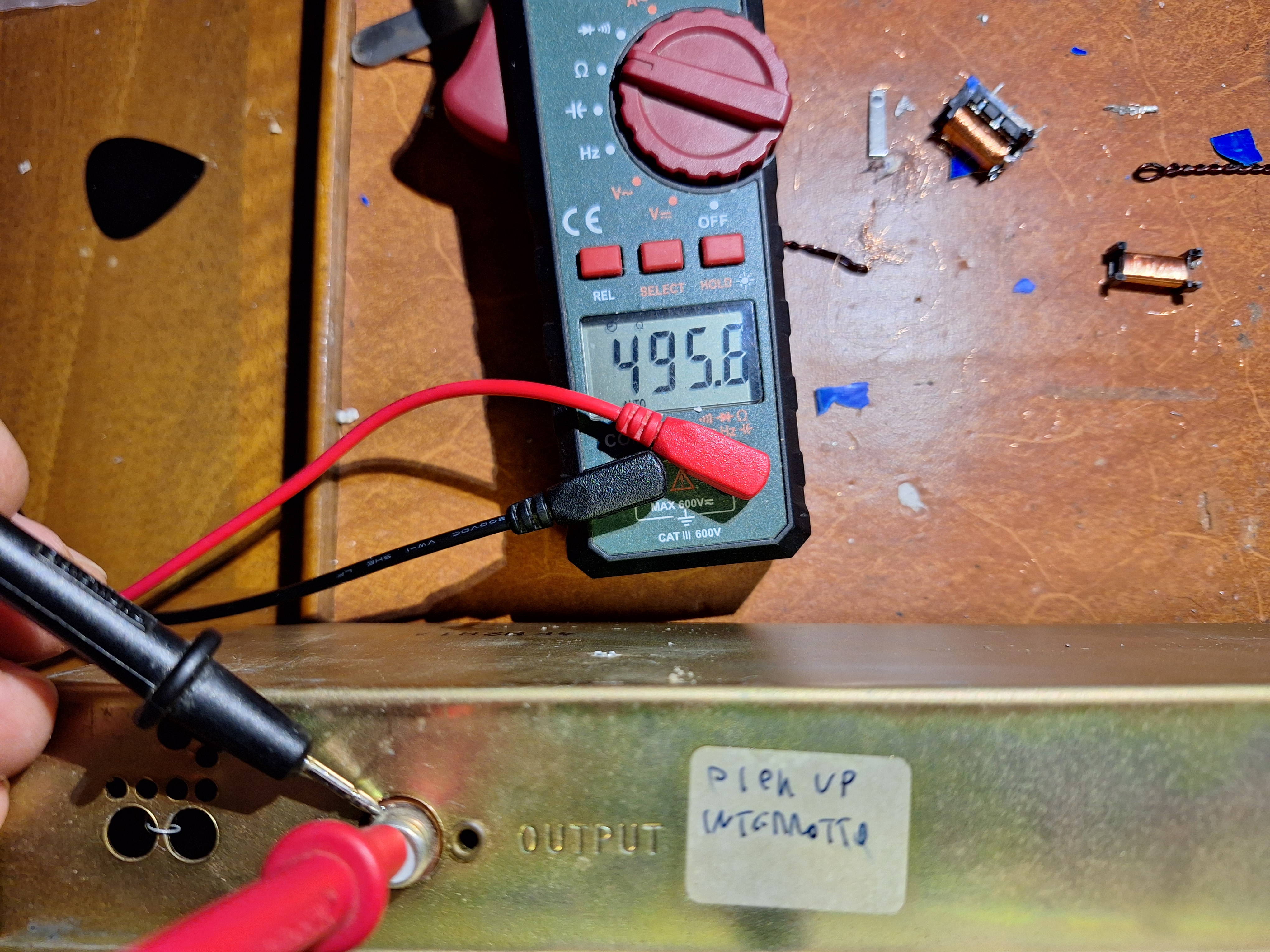

A riguardo avevo una unità di riverbero guasta della accutronics
Non ho resistito dal fare un tentativo estremo...riparare la bobina :fisc:
Ho sacrificato un paio di microrelè da 12 volt il primo per capire come si apre il secondo per salvare la bobina...
sobas66
Messaggi: 375
Re: fender deluxe (o quasi)
Messaggio da sobas66 » 05/08/2024, 15:20

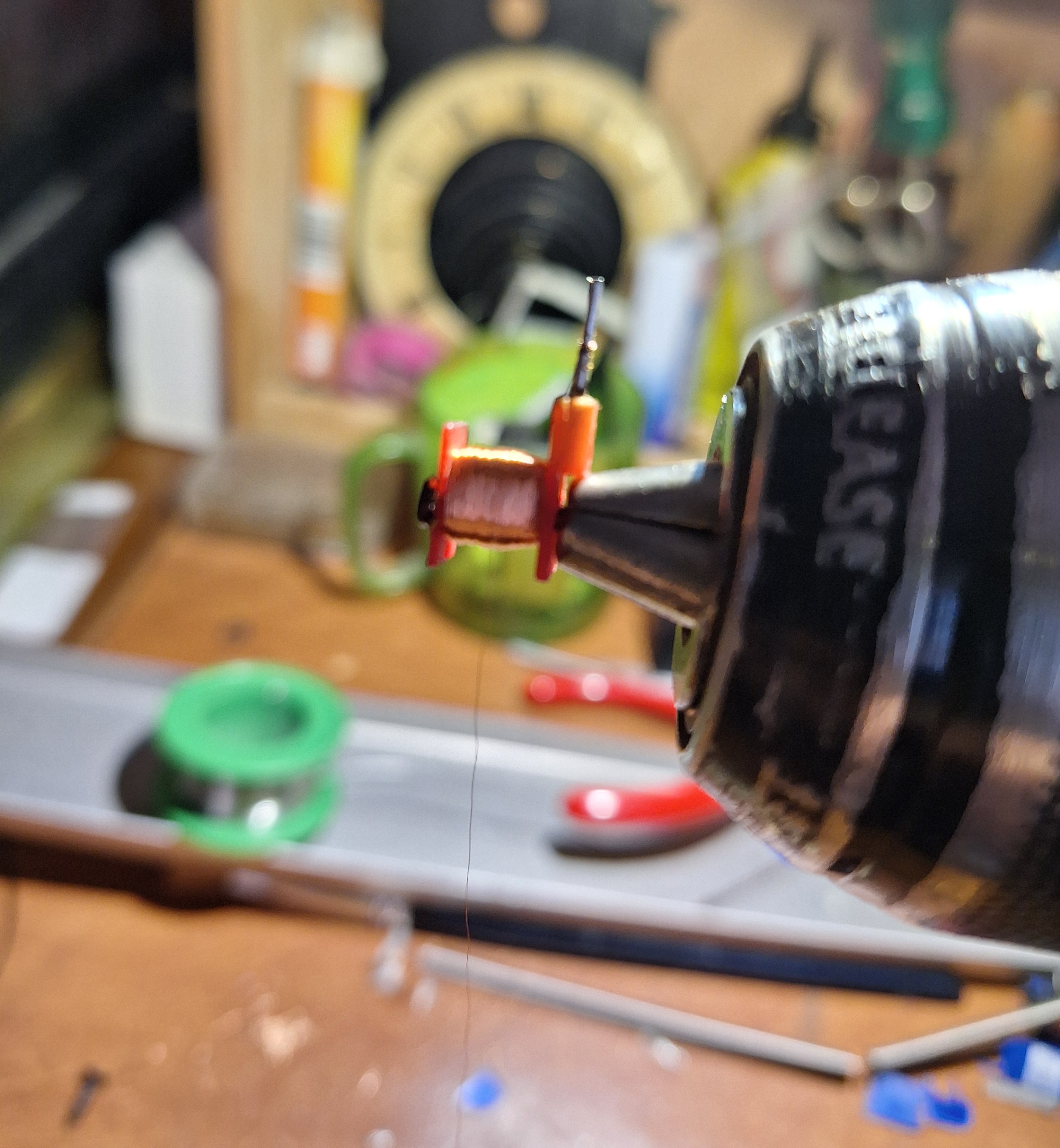

Essendo così piccola la mia bobinatrice non poteva andare bene, ho dovuto ripiegare con un trapano avvitatore.
Dopo il primo filo spezzato sono andato con più calma e monocolo, un oretta di lavoro e l'avvolgimento era bello che rifatto [icon_e_biggrin.gif]
Un classico lavoretto che nessuno di voi farebbe mai (lo scommetto!) :ops:

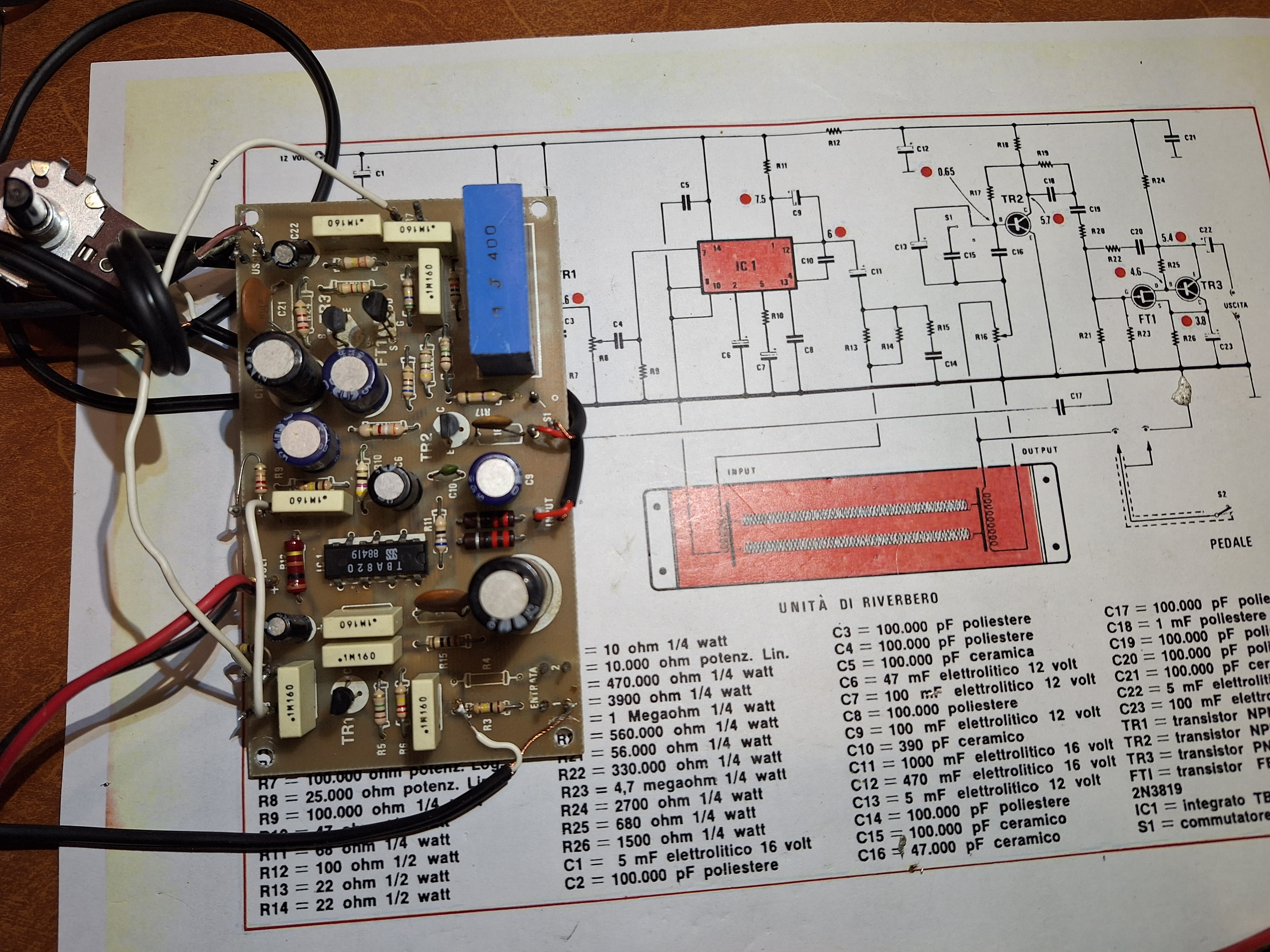

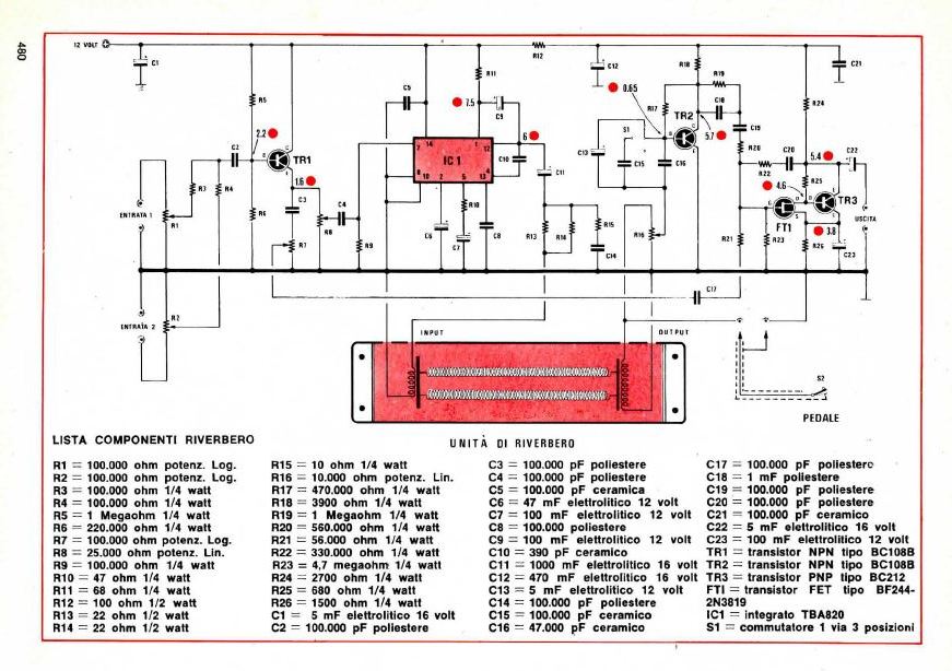

Mi riferisco a questo vecchio LX 120
C'è un abbondanza di potenziometri che toglierò per lasciare soltanto quello che regola il riverbero... :hummm_1:
Ieri sera non ho resistito e l'ho provato...funziona alla grande :numb1:

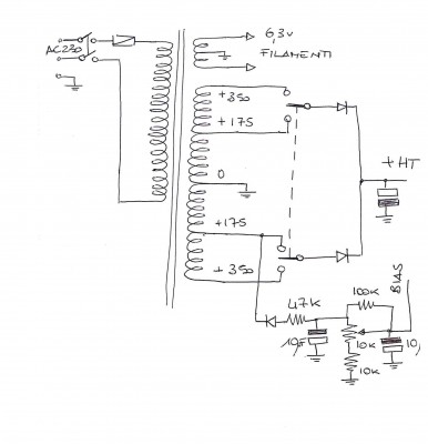

Procedo piano piano, avrei trovato un trasformatore per l'ampli che ha i secondari di HT con una presa intermedia quindi 175 + 175v e pensavo di metterci un doppio deviatore in modo che posso creare 2 anodiche una a 175v e una a 350v (una sorta di low e hight)
Al trasformatore manca l'avvolgimento da 35 v per il bias... :hummm_1: , pensavo di usare uno dei 175v e aumentare la resistenza di caduta, secondo voi che assorbimento potrebbe avere il circuito del bias?
Altrimenti ho due soluzioni...aggiungo un trasformatorino per il bias, oppure modifico il circuito aggiungendo il resistore catodico...

Ciao Daniele, al posto tuo utilizzerei quello che hai giá: qui puoi trovare come ricavare il bias dall’HT.
https://www.valvewizard.co.uk/bias.html

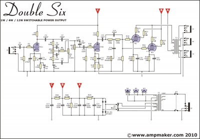

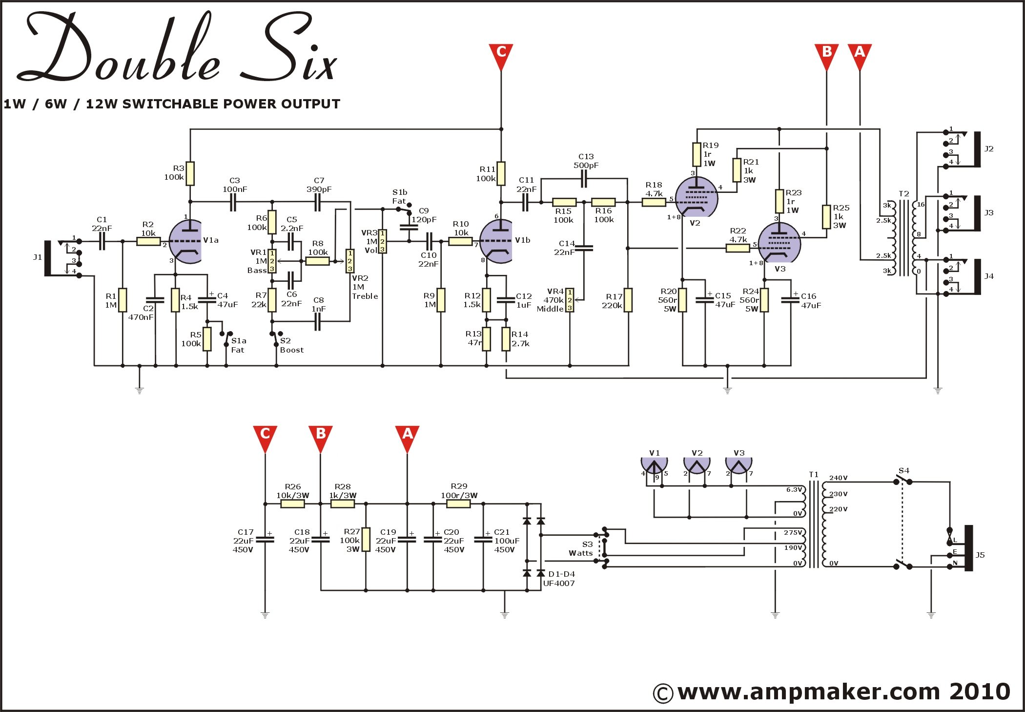

Nel pdf indicazioni sui circuiti BIAS (in effetti la documentazione linkata da Roberto è più che ottima) e nello schemino un esempio di alimentazione da due diverse prese del TA per l'anodica
Tieni presente che 175V AC raddrizzati e livellati in FWB (allo Stato Solido) diventano circa 245V DC e 350V AC circa 490V DC
p.s.: per mettere una pezza a quei 490V DC, potresti metterci in serie anche un singolo Diodo a Vuoto, come quelli usati in alcune vecchie TV, inserendolo dopo il FWB allo Stato Solido e sfruttando la sua resistenza interna per abbassare la tensione, intendo tipo EY81 e simili

Penso che utilizzerò lo schema "Half wave" prelevando la tensione dai 175v ;) e farò alcune prove per trovare la giusta resistenza di caduta :numb1:

Per quanto riguarda l'anodica allora usi la configurazione con CT a massa ed un diodo per ramo e lasci perdere il discorso delle due anodiche, giusto ?
sobas66
Messaggi: 375
Messaggio da sobas66 » 09/09/2024, 17:45
L'idea è questa, con questo alimentatore ho a disposizione 2 anodiche 175v e 350v quindi con un doppio deviatore ho la possibilità di scegliere low e hight :numb1:
Da un 175 volt prelevo la tensione per il circuito di bias...
Messaggi: 9845
Messaggio da robi » 09/09/2024, 22:19
Ricordati poi di commutare anche fra due regolazioni bias, perché la tensione necessaria sarà molto superiore (cioe meno negativa).
