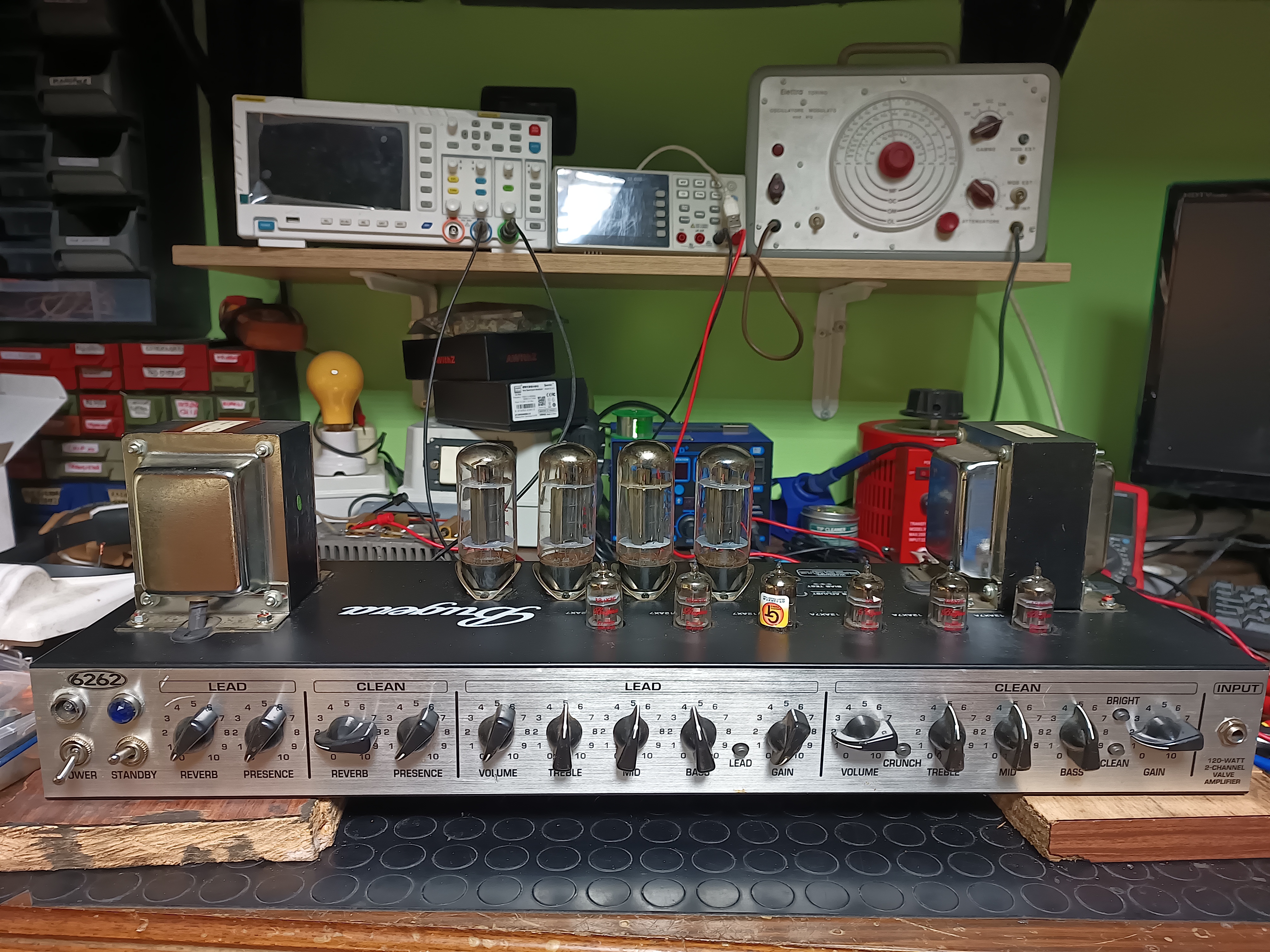

Messaggio da Distonik » 25/12/2024, 18:33
Ciao a tutti e ben ritrovati.Ho questo amp Bugera 6262 di un amico che dopo 10min. impazzisce e cambia canale Clean e Lead da solo :hummm_1: anni fa fu riparato da un tecnico molto più bravo di me ma dopo 20min.che era acceso ha ricominciato a switchiare da solo.Abbiamo deciso di eliminare il canale Lead (a noi piace il funky) dunque ho rimosso fisicamente i 3 relè RL1A-RL2A-RL3A. L'ampli all'accensione partiva già con il ch Clean selezionato dunque ho fatto dei semplici cavallotti come da schema.Funziona bene ma per avere un buon pulito il Gain deve stare a max 0,5 alzarlo oltre sembra un canale crunch.Ho bisogno di un Clean anche ad alti volumi.il percorso del ch Clean finisce direttamente sulla sfasatrice dunque è ok.Non capisco prima della modifica come veniva attivato il Crunch visto che il suo switch non comanda nessun transistor ma finisce sulla strip reverbero X54. A cosa serve il FET T1 vicino al tubo V6B? Secondo voi è normale che sul Bugera il Ch Clean sia cosi' pompato e mi sembra un Crunch o mi sfugge qualcosa? Grazie dell'aiuto e AUGURI. :salu:
