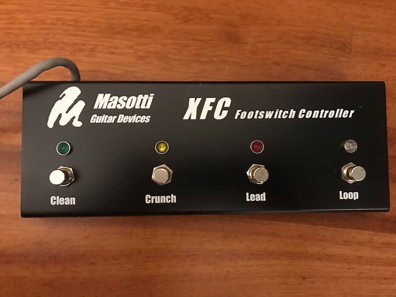

Possiedo un masotti x100m, privo di footswitch, il problema è che è introvabile.
Potrei usare il midi, ma non è mia abitudine e non possiedo nulla di ciò.
Secondo voi è fattibile costruire qualcosa che si possa adattare?
L'idea più banale, sarebbe quella di collegare gli switch del canale e del loop, a due Jack e cablarli a parte.
Altri suggerimenti?

Ciao Pasana
Ho cercato ma pare proprio che schemi non se ne trovino, né del pedale né dell' amp
Costruire qualcosa di sicuro si può ma senza schemi la vedo dura
Per non stare a fare il reverse engeenering di tutto il circuito dell' amplificatore forse partendo dai contatti del pedale ed andando a ritroso sino all' dispositivi controllati, qualcosa ne ricavi ma di sicuro un lavoro lungo e di pazienza
Dovresti provare a vedere in giro per i vari forum se trovi qualcuno che abbia il pedale e sia disposto ad aprirlo per farti delle foto dell' interno, magari se non ci sono di mezzo integrati e simili riesci a ricavarne uno schemino utile, in ogni caso ti servirebbero diverse foto dettagliate

Ho la x100m e se ricordo bene ho due footswitch. Verifico e se ti interessa te ne vendo uno.

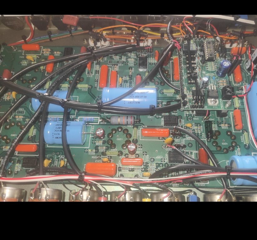

Ps..
L'unica cosa che ho fatto dopo averla presa (usata) è stata aumentare r300 con qualcosa di più corposo, per il semplice fatto che era appiccicata sulla pcb e raggiungeva serenamente i 100& passa gradi e non mi piaceva accanto quel condensatore tarato per 85°.(misurazioni effettuate con termocamera)
L'originale era 22k.. Ma 20k di questa wattaggio l'avevo dentro e gli ho messo quella
Tu hai modificato qualcosa a livello sonoro? Chiedo giusto per spirito del gruppo e curiosità. Ma l ampli è già perfetto così onestamente

ho lo switch senza cavo (leggasi devo cercarlo meglio).
Ho lasciato l’ampli tal quale perché era già stato personalozzato da Pier per un chitarrista famoso ed é stato usato per registrare alcuni album importanti.

Va bene, se recuperi tutto batti un colpo! :)
