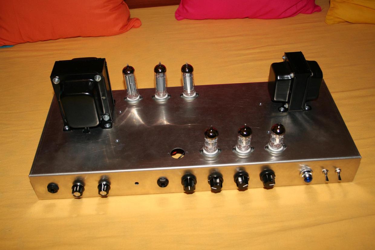

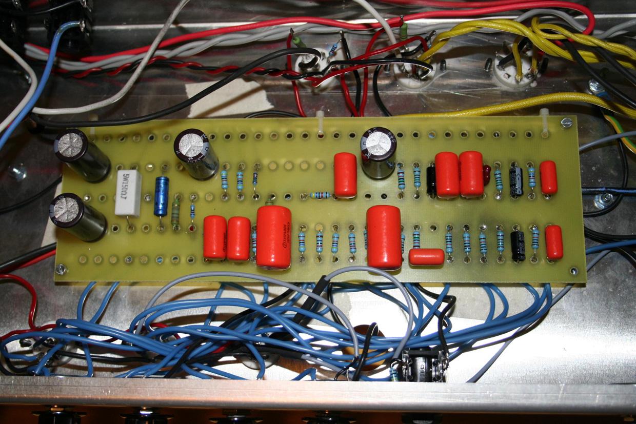

Ok l'amply è finito ma è stato un campo di battaglia dove ho dovuto (e dovro) ancora correggere cavolate dovute alla prima realizzazione.
Dalle mie parti si dice "ce bocca el mestiere".
Allego delle foto della mia creatura red_face con dei particolari delle parti che ritengo uno schifo e sbagliate , dove andro ad intervenire (su vostro consiglio spero)
Dunque vedete un buco in più per una ipotetica vlavola aggiuntiva che però non penso di mettere.
Il mio primo sbaglio è stato pretendere un suono che questo amply non "poteva" darmi per via del tipo di valvole che monta (allego pure lo schema) quindi andro a migliorare quello che posso ottenere...
Secondo sbaglio... ho cannato completamente la disposizione dei trafo e valvole, ammetto che sono andato molto a gusto estetico e poco pratico, poi nella creazione del layout mi sono accorto che i cavi di alimentazione dovevano fare dei percorsi assurdi, e passare vicino ai cavi di uscita e segnale...
Ho rivisto la posizione degli stessi domani postero una vista 3d del modello (sono progettista meccanico, questo lo so fare bene...per il resto ci provo ) e mi rifaccio lo chassis.

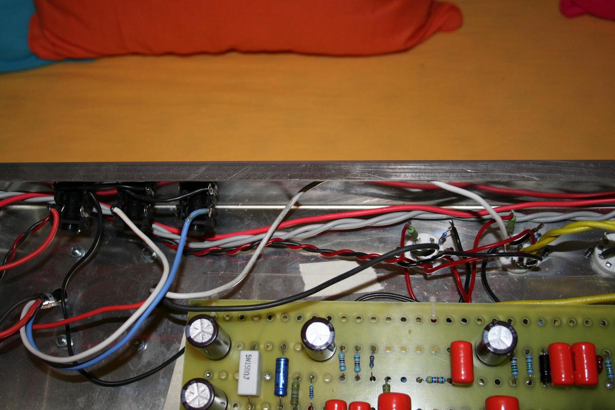

Ho messo cavi schermati dove specificato nel layout che accompagnava lo schema, (che allego) domanda: bastano? in pratica sono previsti sugli input e sul controllo volume del clean.
Il problema più grande che devo risolvere e l'estrema rumorosità del clean anche a volumi bassi (mi devo organizzare per fare dei sample) nonostante ho fatto la modifica proposta nei tut di questo sito quella di aggiunfere due res tra l'alimentazione dei filamenti valvole.
Poi un altra modifica che vorrei fare è non usare 2 ingressi per i due canali, ma usare un'ingresso solo e mettere uno switch per utilizzare il triodo V1a per il clean oppure come ulteriore stadio prima del crunch per aumentare la distorsione... che ne pensate?
Questo perche alla richiesta che feci "cosa dovevo fare per aumentare la distorsione" mi consigliarono di usare un boost (che sto usando) ma pensavo che usando quel triodo dovrei avere lo stesso effetto! (che mi piace).
Vi prego non siate "avari" di consigli... aiutatemi a farmi ste ossa!!!
Grazie!!!!

Re:Modifiche al mio primo 18W
ciao per le mod ne trovi una che fa al caso tuo su sito di hoffman proprio relativa al 18w prevede l'utilizzo di un relè che puoi sostituire con un dpdt, anche se il relè e meglio
per la rumorosità ricordati che dove c'è segnale debole meglio schermare
dove c'è alternate meglio twistare
dove c'è loop di massa c'è rumore
rifatti il cablaggio evitando grovigli e le resistenze da 100ohm sui filamenti prevedono che stacchi l'eventuale centrale del secondario dei 6.3vac l'hai fatto?
L'impegno và sempre premiato ! +1
Unico consiglio valido: RICABLALO meglio eddaaii !! )) Non per l'estetica ma per la PRATICITA' di interventi futuri e per evitare proprio quello che ti è successo (ronzii, rumorini vari ectect)
x Meritil
Per la modifica preferisco lo switch più che altro per non andare a scomodare i relè con alimentazione e via dicendo (tanto è solo una prova pi magari...)
Grazie per il riassunto dei capi saldi per il NONfruscio...
Per il segnale debole ho schermato (input e volume clean)
Per le alternate ho twistato
Per il loop di massa...come posso riconoscerlo?
Io ho seguito le dritte del layout cioè ho saldato tutti i cavi di massa su un unica barretta argentata (compreso il cavo di massa dell'alimentazione) e poi l'ho collegata allo chassis. Questo non basta
Per le resistenze da 100 Ohm non sapevo occorreva scollegare la massa del trafo sui 6.3!!! Domani provo!!!
Le resistenze da 100ohm a massa simulano il centrale nei secondari che ne sono sprovvistimario.ferroni ha scritto:
perchè si mettono anche quando si possiede il centrale?
perchè può capitare che misurando le due fasi una risulti più grande dell'altra con il risultato di un bell hummone, ossia puntando il tester dal centrale agli estremi uno risulti per esempio 45ohm e l'altro 50ohm
per tagliare la testa al toro il centrale !!!NON SI ATTACCA!!! e si simula mettendo le 100ohm verso massa (il nuovo centrale)
