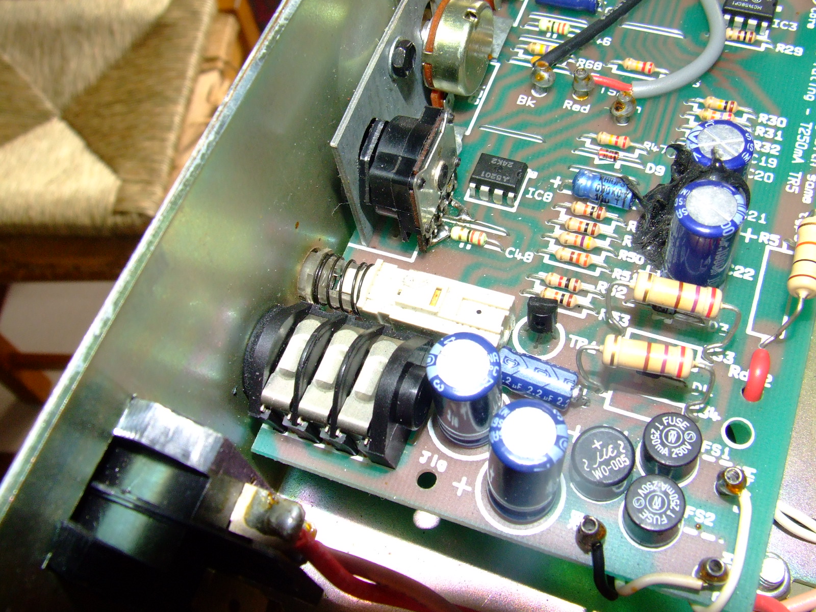

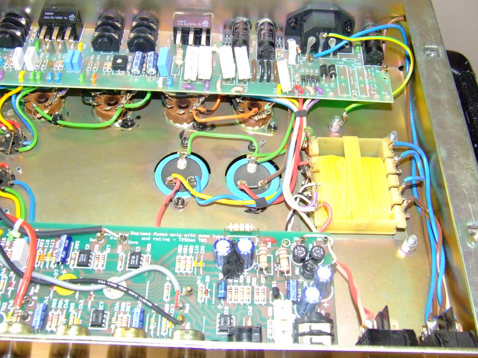

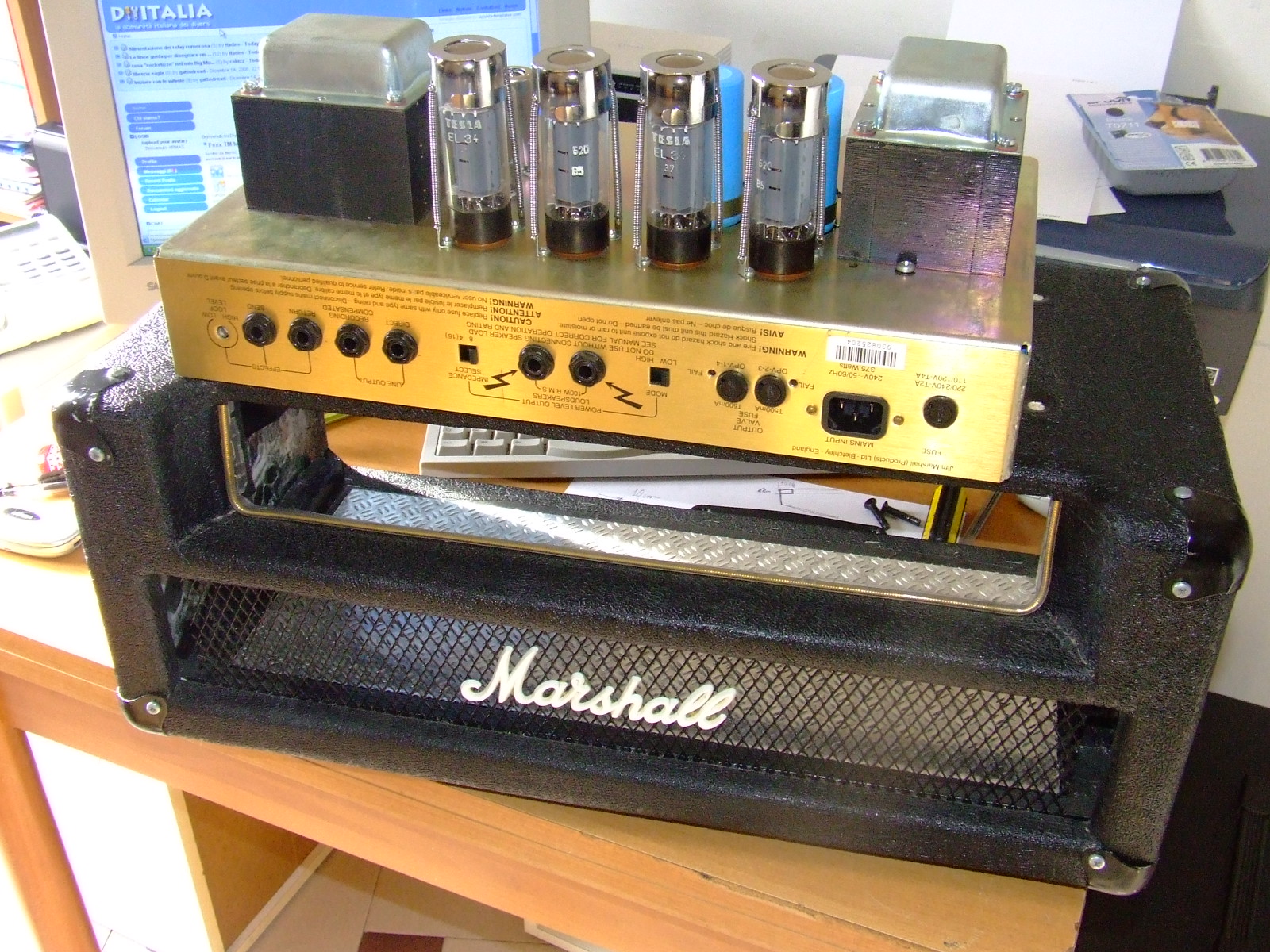

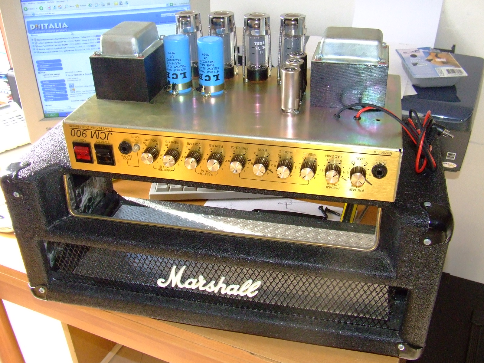

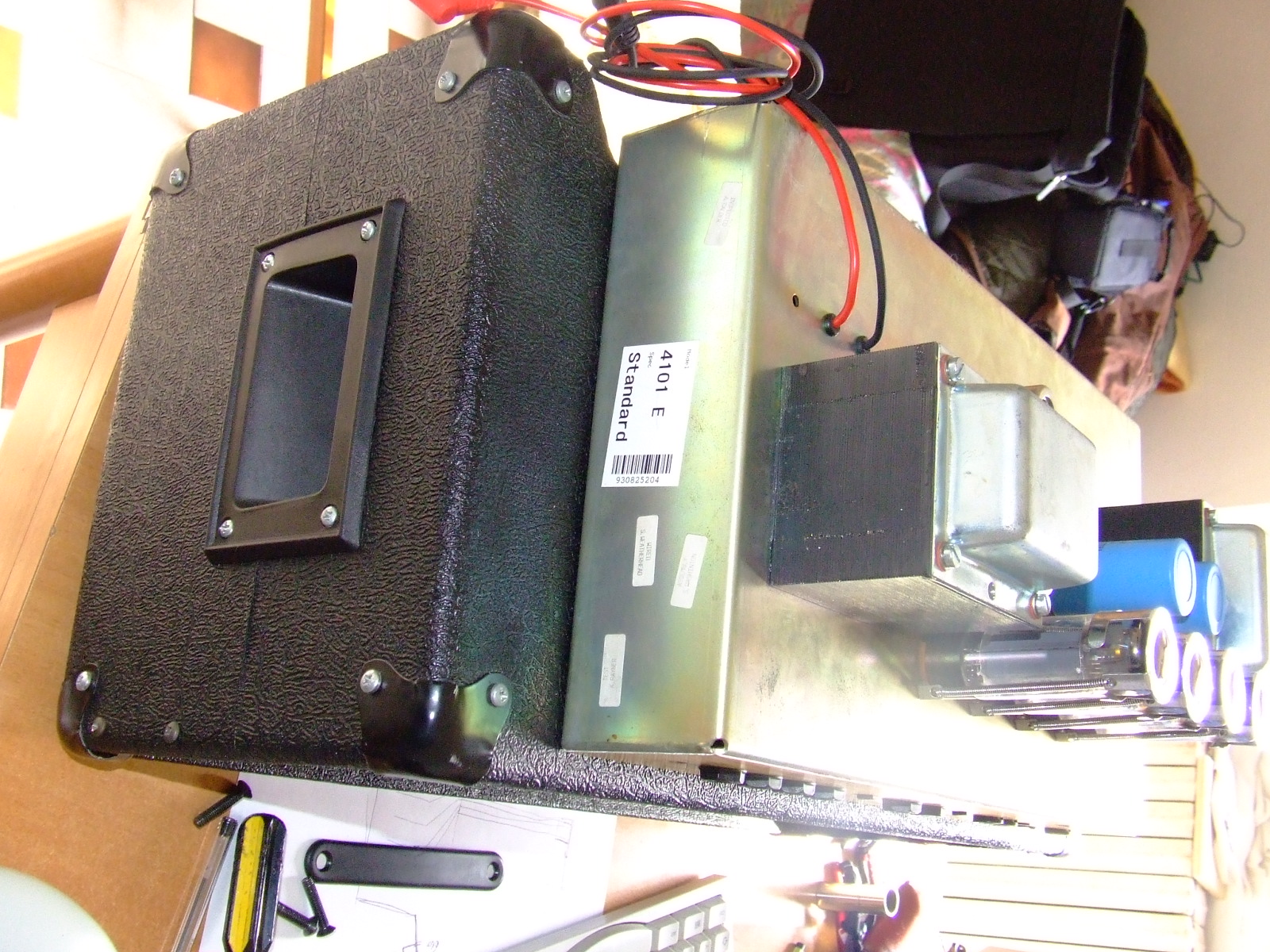

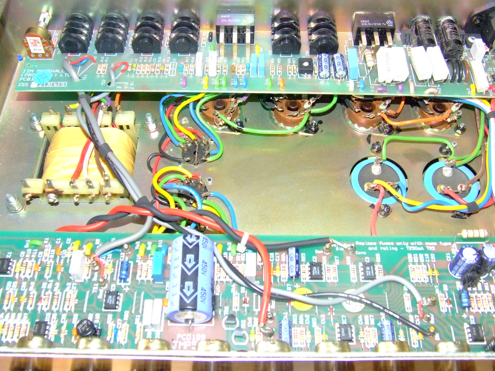

OGGI HO APERTO LA TESTA  :muro:
è un combo (seconda mano) passato a testa, il case l'hp fatto io!
ho notato che è stato sostitutito il pot del master 2 (in modo barbaro) non so perchè! bo!
Messaggi: 9582
Re:valvole finali jcm 900
Messaggio da robi » 15/12/2008, 17:24
Evidentemente non sapevano dove trovare un pot uguale.
Quelle serie montavano spesso 5881 di serie, ma quella monta già EL34. Mettici su delle belle wingedC e sei a posto!
Il bias devi rifarlo!
