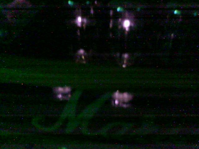

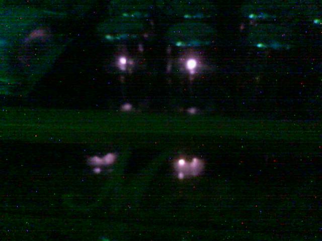

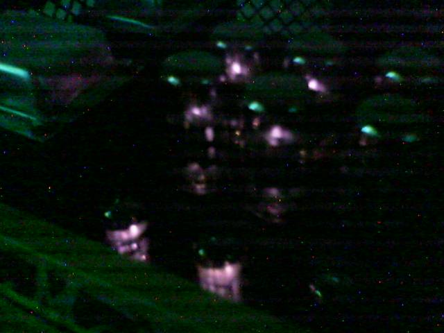

raga vi presento la mia bestia  :lol1: :lol1: :lol1: :lol1:
