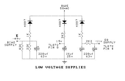

Re:Modifiche al mesa DC5
inanzi tutto grazie per le risposte...
adesso un'altra cosa...
se volessi sostituire la resistenza che si occupa del bias (che nel mio mesa è fisso) con un trimmer, che trimmer devo prendere (da quanti ohm?) e che resistenza devo sostituire con il trimmer?
lo schema è nel primo post, l'immagine relativa al bias la allego qui...
Re:Modifiche al bias del mesa DC5
nessuno?
Cambia la res da 82k con un trimmer lin da 100k.
