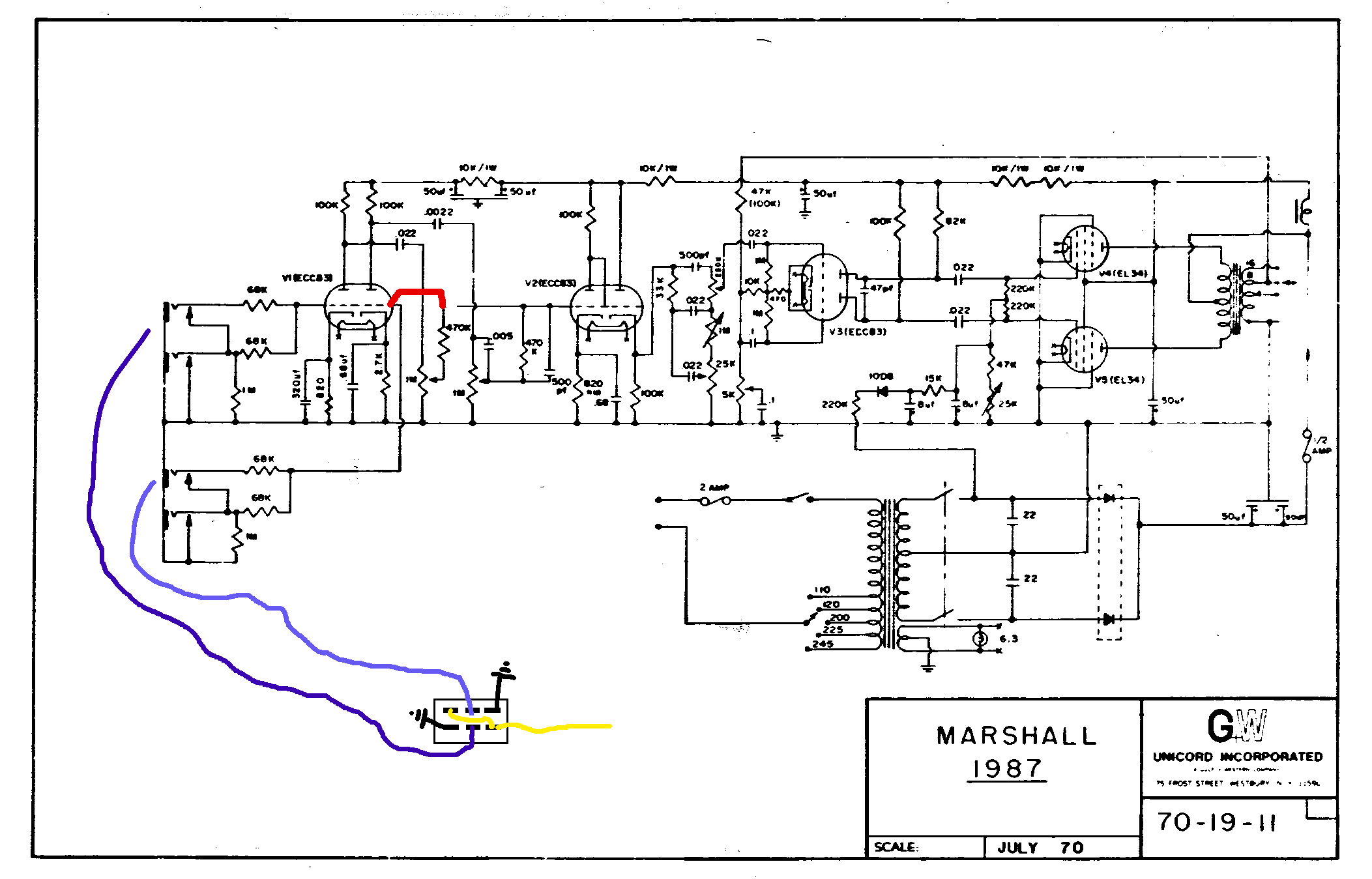

Ciao ragazzi ho fatto la RR (Randy Roads) mods alla mia 1987ri che consiste nel collegare un cavetto dal pin7 di v1 ad una resistenza da 470K (ora non ricordo bene).
Comunque la mods funziona con il canale 1 standard e il canale 2 con gli stadi in cascata.
Succede però che il canale 2 per avere un bel suonone distorto ha bisogno anche di un jack scollegato inserito nel input1.
Io mi sono fatto un AB box come dal sito di fulltone come in allegato, credendo di poter swicthare tra l'input 1 e 2 e avendo i due jack inseriti, il canale 2 avrebbe dovuto suonare bello grosso, invece con l'A/B box il canale 2, anche con il jack proveniente dall'A/B box sul canle 1, suona come se non ci fosse alcun jack collegato al canale 1, quindi un po'povero.
Secondo voi posso, e come, modificare l'A/B box o qualcosa nell'ampli per ottenere il risultato che quando splitto il segnale sul canale 2 dall'A/B box questo possa suonare come se intrassi nel canale 2 e ci fosse inserito il jack scollegato nel 1?
spiero di essermi spiegato bene :idiot:.
Attendo suggerimenti.ciao

Messaggio da CRIXOUT » 15/08/2009, 16:44
Ok Meritil, intanto graze per l'interessamento.
Allora ti posto lo shema con la mods. dove il segno rosso indica il cavetto collegato.
Da quello che ho capito io se con la chitarra entro nell'INPUT 2 dell'ampli, il canale modificato, ed inserisco un jack scollegato nell'INPUT 1, apro un collegamento a massa che mi fa ottenere un sacco di gain...
invece collegando il jack che entra nell'INPUT 1 all'A/Box quest'ultima ridà massa al cavo e quindi perdo l'effetto gain...
se fosse così non mi basterebbe scollegare da massa l'uscita dell'A/B box che va al INPUT 1 dell'ampli?

Messaggio da meritil » 15/08/2009, 17:41
ok avevo capito tutt'un'altra cosa..
cmqe questa soluzione dovrebbe andar bene(ho disegnato sul tuo allegato) ma sappi che il canale bright rimane permanentemente compromesso per via del ponticello... cioè non puoi riottenere il canale bright originale se non deponticelli, a prescindere da tutto quello che puoi inventarti con l'A/B box... infatti se entri in bright il segnale si sdoppia al pin7 un pò va nel primo triodo e l'altro pò si perde nel mixer senza essere preamplificato però... quindi perdi gain

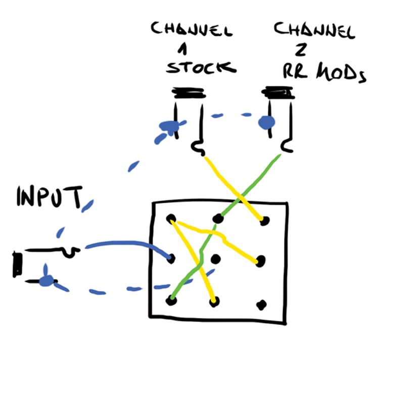

Allego uno shema relativo allo swtching dell'A/B box di cui sopra.
Non capisco una cosa dall'alto della mia ignoranza,
non mi è chiara una cosa: dall'INPUT con il segnale vado al primo pin centrale che "switcha" il segnale tra out A e B.
Poi con la massa dall'INPUT vado al secondo Pin centrale dove però ai pin relativi laterali arriva il segnale per mezzo della "croce" realizzata con i cavetti di collegamento... MA PERCHE' SI MESCOLANO SEGNALE E MASSA? dato che la massa viene poi passata agli altri jack per conto proprio?
INSOMMA PERCHE' devo realizzare quell'incrocio di cavetti?
grazie, nonstante gli switch siano abbastanza semplici, per me sono già uno scoglio ostico.
Peppazzz91
Re:Marshall 1987 RRmods
Messaggio da Peppazzz91 » 24/08/2009, 12:16
quando il segnale è su A B è a massa, quando è su B A è a massa.
credo serva ad evitare che il canale che non usi capti rumori dal cavo.

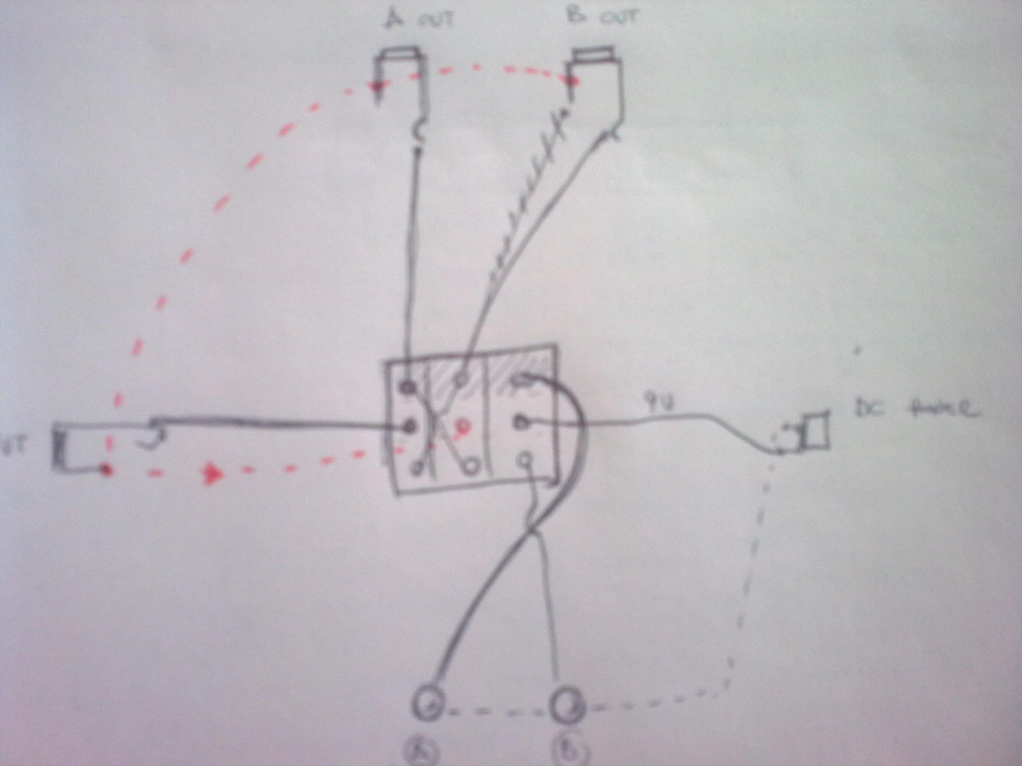

Comunque tornando in topic ho risolto il problema del "cambio canale" con la RR mod, ma ho dovuto sacrificare i Led (peccato mi davano un senso di onnipotenza vederli accendersi sotto il mio comando).
Dato che quando utilizzo il canale B della A/B box, avrei bisogno da avere un jack in A completamente scollegato per avere un sovraguadagno dall'ampli, l'ultimo "banco" dello switch l'ho utilizzato facendovi passare il segnale di A al pin centrale e facendolo "uscire" attraverso il Pin soprastante,in modo che quando funziona B il segnale in A è scollegato.

Messaggio da CRIXOUT » 04/09/2009, 10:35
Ciao Meritil e a tutti gli altri.
Inserisco di seguito la soluzione che sono riuscito ad elaborare con la A/B box.
Purtroppo ho dovuto sacrificare tutti i led... ma tanto ad orecchio la differenza tra i canali la si sente.
In questo modo posso utilizzare il canale stock della plexi e quando uso il canale II, con la mod, sul canale 1 l'ampli sente il jack scollegato e ottengo il boost di gain.
Lo so, è una cosa semplice semplice e non mi farà entrare alla NASA, ma nella sua semplicità risulta molto utile, poi sta mods è talmente semplice da provare... poi così almeno mi sento un po' più parte del forum... un mio piccolissimo contributo.
comunque ora la mia piccola 1987ri suona sia da plexi che simil 800 hot rod... ora mi lancerò a sperimentare qualche sostituzione di caps e resistenze al catodo di V1A per aggiustare ed equilibrare un po' i 2 suoni.
