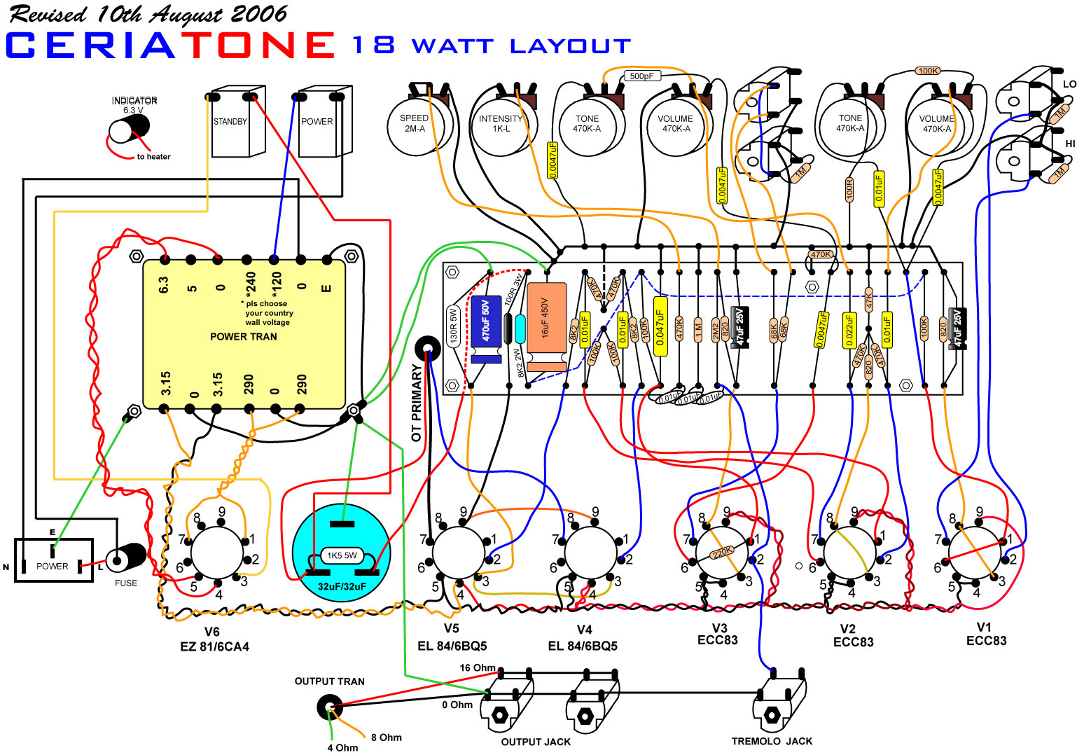

Salve a tutti possiedo un 18 watt point tu point non marshall mod.1974x doppio canale con tremolo.
La mia domanda è se esistono dell mods carine per questo ampli?

Allora mi piacerebbe rendere più interattivo il tono dell'ampli visto che sembra quello di una chitarra.
Siccome mi sembra un po scuretto vorrei schiarirlo attraverso il tono.

posta uno schema che ti si da una mano!  :bye1:

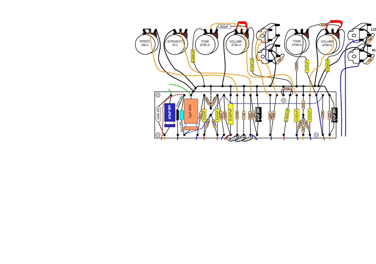

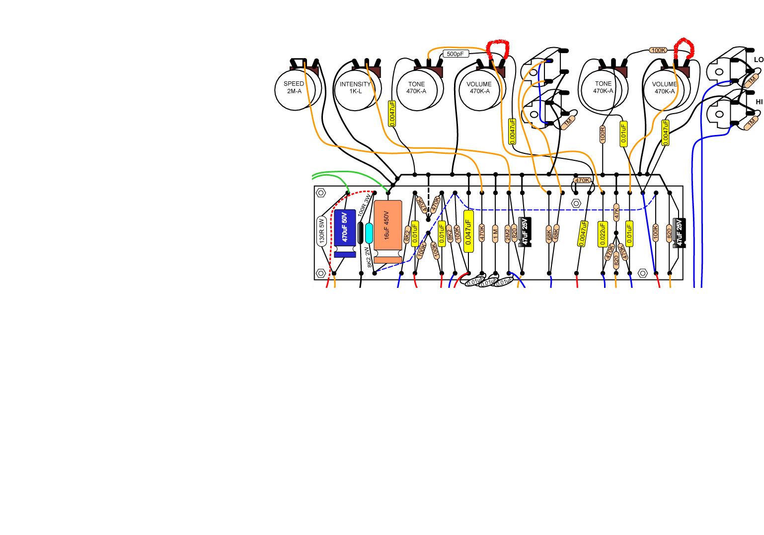

Vi posto lo schema.

Prima semplicissima modifica:
metti un bright cap sui due volumi (prova quello che ti piace fra 470p e 4n7)

Ciao robi, allora scusa la mia ignoranza sono un novellino in materia.
Ill collegamento va fatto dove indico con il pennarello rosso?
Messaggi: 9899
Re:18 watt
Messaggio da robi » 15/11/2009, 19:53
..quasi!
fra il pin pià a destra e quello centrale (sempre rispetto al layout che hai postato).  :bye1:

Messaggio da Slide » 15/11/2009, 23:34
Così?
Messaggi: 9899
Re:18 watt
Messaggio da robi » 15/11/2009, 23:48
Esattamente!  :bye1:
