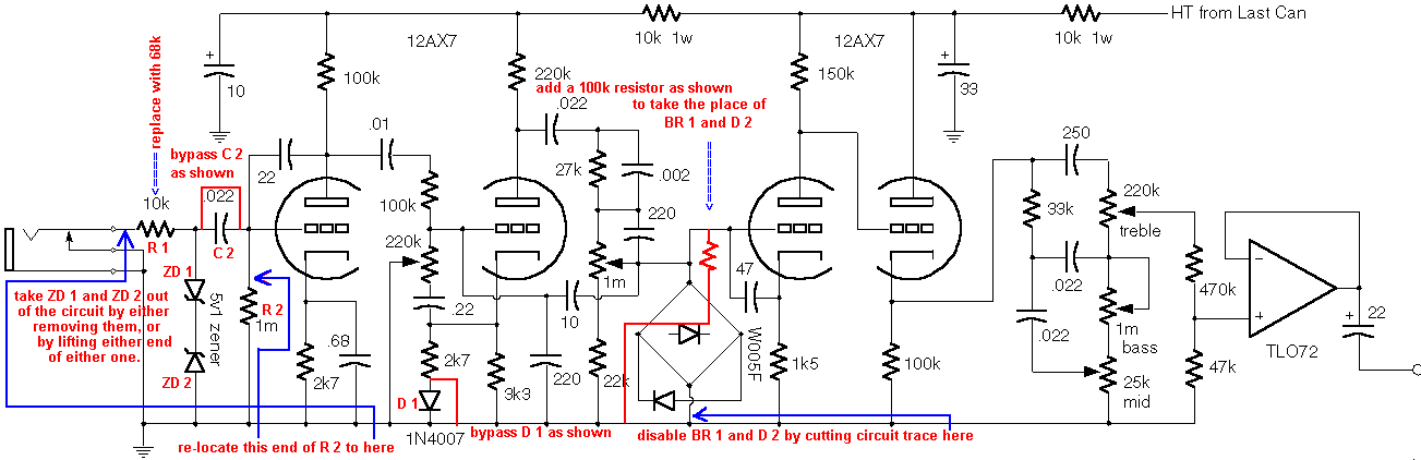

Ciao ragazzi,
sto cercando da tempo una jcm 900  :banra::, solo che di suo il suono non mi piace molto. Ho sentito varie testate modificate sia sul pre che sul finale(e spaccano di brutto) e vorrei sapere: dove prendere questa modifica, come farla(se ne vale la pena), da chi farla, consigli e come secondo voi questo puo influire sull suono della testata che secondo me è un po zanzarosa.
grazie

Be intanto non e' che ci sia una modifica...
Ce ne sono 1000000000000000000  :yes:
Tu dicci un po' come la trovi oltre allo zanzaroso e posta lo schema.
Noi ti aiuteremo ad intervenire  :numb1:

io ho il jcm 900 4100
ho trovato gli schemi ma non riesco a trovare le caratteristiche dei trasformatori
mi potete aiutare?

posto anche io qualche schema e un link.
http://www.accordo.it/articles/2005/05/ ... 00-dr.html
cd0192-iss7.pdf
(104.98 KiB) Scaricato 538 volte
jmp52-02-iss11.pdf
(122.09 KiB) Scaricato 506 volte
jcm900_dualrev_100w_4100.pdf
(423.54 KiB) Scaricato 481 volte
