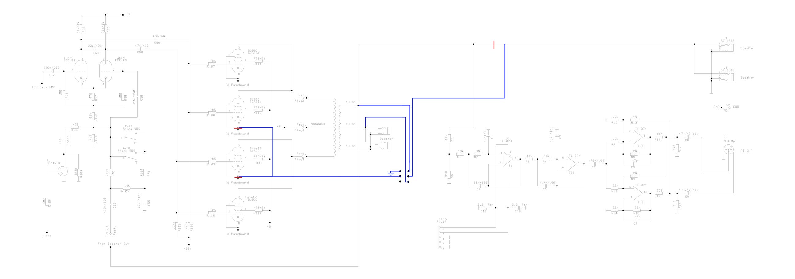

Ragazzi vorrei aggiungere alla mia testata un selettore che dimezza il wattaggio 100W/50W,
la testata in questione è la Triamp MK1, la MK2 questo selettore lo porta di serie!
come potrei agire?

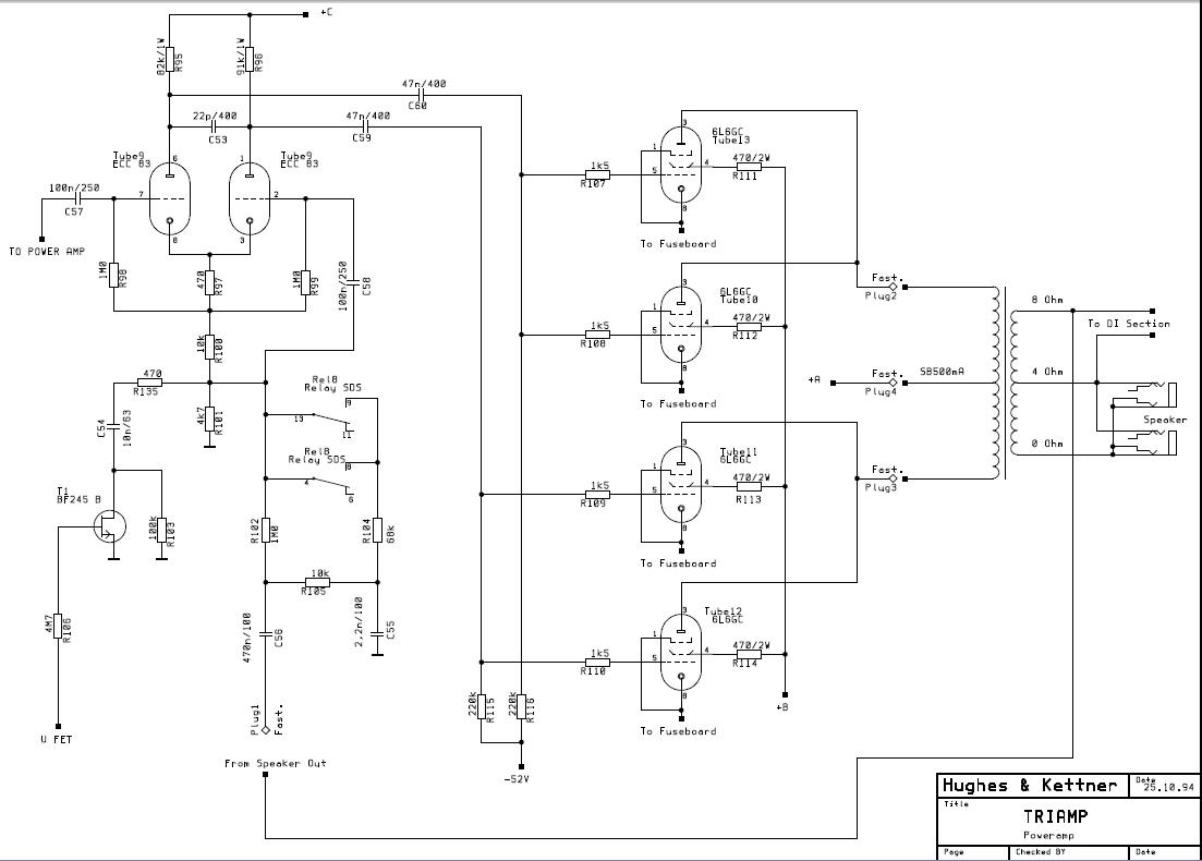

così come suggerito in un precedente topic: dovrei eliminare le due valvole laterali e visto che io ho una cassa da 8ohm, prendere l'uscita di 4ohm della testata e andare nella cassa da 8ohm! giusto?
adesso però visto che vorrei mettere un selettore che rende possibile il passaggio da 50 a 100 a piacimento come mi consigliate intervenire?
fr3d
Messaggi: 582
Re:Selettore 100W/50W sul Triamp
Messaggio da fr3d » 02/06/2010, 21:22
metti uno switch che scollega i catodi di una coppia di valvole (ovviamente occhio a prendere effettivamente una coppia e non due valvole sullo stesso ramo del primario). Volendo puoi sfruttare lo stesso selettore per aggiustare di conseguenza anche le impedenze del secondario

ho allegato lo schema dell'ampli.... mi daresti una mano a vedere con certezza come fare il wiring del selettore?
non vorrei fare cavolate!

Ciao, metti uno switch doppio fra tube10 e tube11 (pin 1 e 8) e massa.

mi dici se il wiring che ho disegnato è giusto o sono fuori strada?
e per aggiustare l'impedenza (suggerimento di fr3d) come mi consigliate di fare?

Messaggio da fr3d » 03/06/2010, 16:49
puoi anche usare un polo solo per fare il tutto (connettendo insieme i due catodi).
Per l'impedenza, riguardando lo schema, temo non si possa fare nei termini in cui speravo: se ora ti trovi solo uscite da 4 ohm non puoi fare in modo che rimangano tali dopo il cambio di impedenza perchè non esiste un tap "da 2 ohm" sul secondario. Potresti invece avere sempre una uscita da 8 ohm, collegata in modalità 100W al tap da 8 ohm, e in modalità 50W a quello da 4 ohm.
Un'ultima considerazione: quando effettui il cambio di impedenza, il NFB (negative feedback, il cavo che torna dal secondario del TU verso la phase inverter segnato "from speaker out") si "sposta", il che potrebbe portare a qualche (probabilmente piccolo) cambio di voicing del finale, quindi potresti fare in modo che si adatti "da solo" anche questo cavo (stesse considerazioni fatte per la cassa)

Messaggio da fr3d » 04/06/2010, 17:40
antefatto: ho trovato solo in seguito le uscite da 8 ohm, che sono su un'altra pagina dello schema, quidi pensavo che ci fossero solo quelle da 4...  :mart: ...quella da 16 tuttora non la trovo
Passando alla spiegazione: per avere le stesse impedenze in modalità 50W devi spostare i fili che di jack di uscita vanno al secondario del TU. Poichè non hai un avvolgimento da 2 ohm sul suddetto secondario, il giochetto è escluso per i 4 ohm. Semplicemente, ad un polo dello switch colleghi i catodi delle finali come da schemi precedenti mentre all'altro (o gli altri) polo/i colleghi i fili che vengono dal secondario in modo da commutarli opportunamente a seconda della modalità. Al jack da 8 ohm andrà il secondario da 8 ohm in modalità 100W o quello da 4 in modalità 50W. Analogamente se hai un uscita da 16 ohm.
Non è una cosa "necessaria" è solo che, operando il cambio con uno switch non hai il riscontro visivo delle valvole mancanti e potrebbe essere facile infilare il jack nell'usicta sbagliata (o spostare inavvertitamente lo switch)

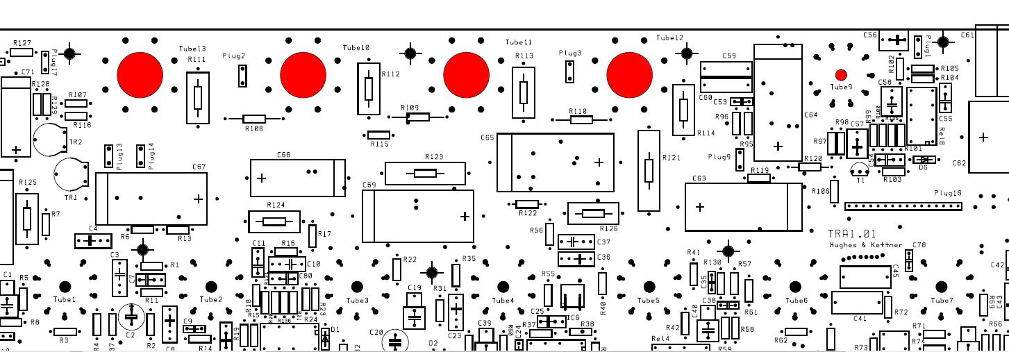

fr3d
Messaggi: 582
Messaggio da fr3d » 05/06/2010, 11:01
Quando lo switch chiude verso la posizione superiore collega i catodi della coppia "selezionabile" a massa e quindi la "accende" (modalità 100W). Parallelamente, nella stessa posizione, l'altra sezione di switch fa in modo che la tua uscita da 8 ohm sia collegata al secondario da 8 ohm del TU, come da schema originale. Viceversa, in posizione 50W, l'uscita da 8 ohm sarà collegata al secondario da 4 ohm (l'unica uscita ad adattarsi automaticamente sarà quindi quella da 8 ohm)
Ti ho allegato uno schema riveduto e corretto nei termini del mio post precedente. I segni rossi sono i tagli, le piste blu i fili da aggiungere.
raffy84 ha scritto: spero solo che per fare il cambio di impedenza non devo tagliare nessuna pista!!! :wacho:
qualche taglio devi farlo per forza, più che altro per scollegare i catodi della coppia da spegnere. Per l'adattamento di impedenza in se stesso è necessario solo un altro taglio (vedi schema).
