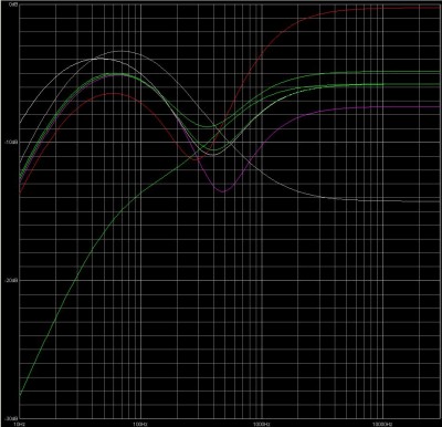

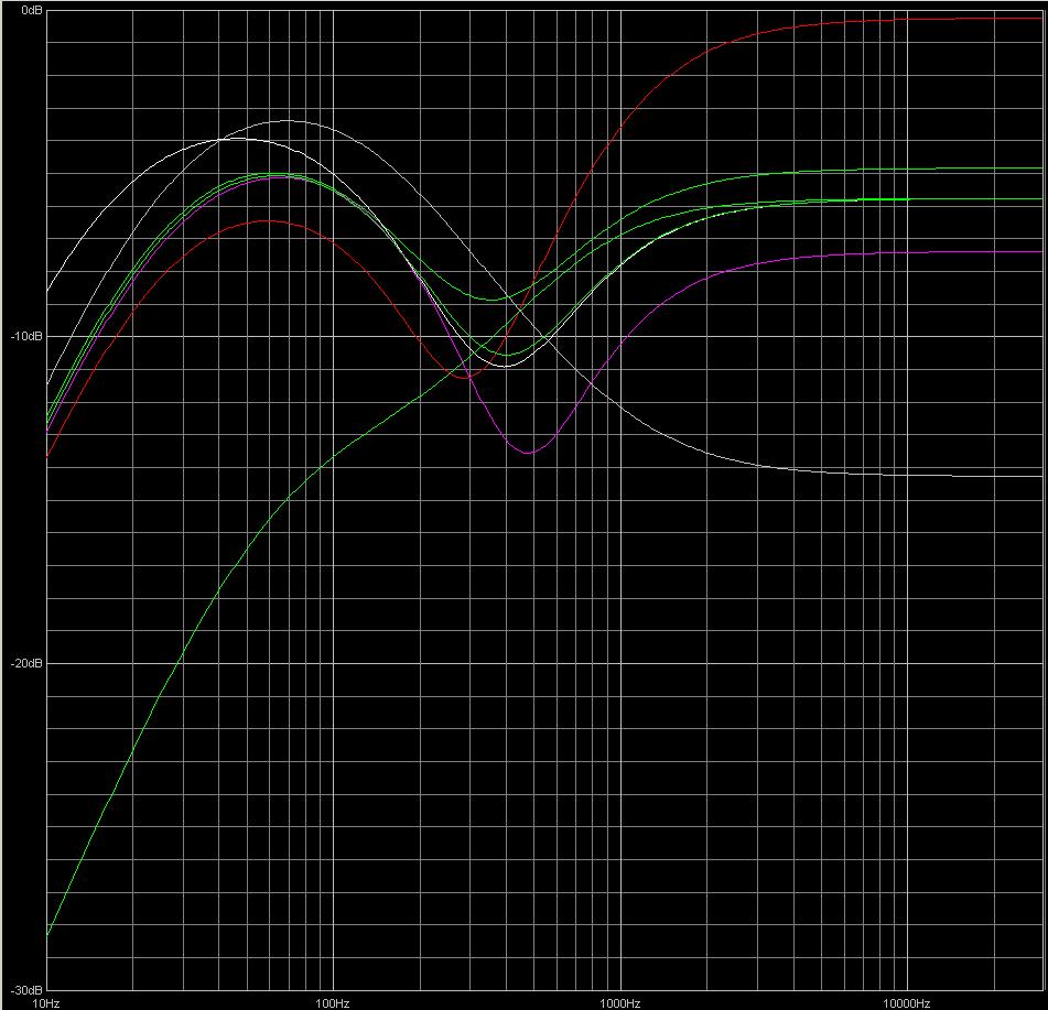

Messaggio da Fix_Metal » 29/10/2010, 10:51
Alla fine ho messo così i valori:
R26:47K
C12:1nF
C13:22nF
C14:22nF
E mi piace il suono che ne esce. Grazie per il consiglio di 1nF in quella posizione, effettivamente agisce in modo più naturale :numb1:
La risposta simulata con tonestack è ±questa. Ho preso di riferimento il modello marshall, ma sull'out nell'ENGL c'è un partitore, percui cambia qualcosa per via di quello.

Fix_Metal ha scritto: Ho preso di riferimento il modello marshall, ma sull'out nell'ENGL c'è un partitore, percui cambia qualcosa per via di quello.
Devi prendere come riferimento il tonestack Fender, perchè hai il tonestack pilotato di anodo, non di catodo! Inoltre varia leggermente l'impedenza in ingresso per via del carico aggiunto (che non è un partitore), ma non molto.
