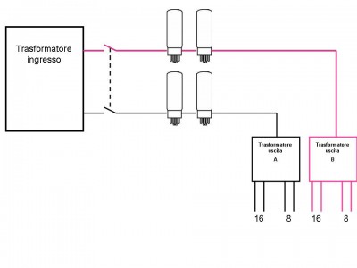

Salve a tutti ho un finale marshall 20/20 che non può essere utilizzato con una sola cassa inquanto il finale non prevede la gestione mono.Guardanto l'immagine allegata che ho allegato secondo voi se mettessi un'interruttore sulla linea viola potrei risolvere il problema ?

Collega una resistenza da 8.2 ohm 10W ad un jack maschio ed avvolgi tutto col termorestringente così da isolare e dare stabilità.
Poi infili il jack e tieni il volume di quel canale sempre basso. Spendi meno e non rovini il finale.

Questo finale ha un unico volume che gestisce entrambi i canali Va bene lo stesso il tuo consiglio ?

Per sicurezza mettila da 25W la resistenza, per il resto va bene così.

E se invece uno togliesse le due valvole? :hummm_1:

Se le uscite del finale li colegassi ad un solo ingresso della cassa avrei 40 w su quel cono ? Cambia l'impedenza ?

Red Max devo andarmi a guardare lo schema.
Non vorrei che il mancato assorbimento causasse sovratensioni a valle nel circuito.
Frattese, friggi l'ampli in tempo zero.
